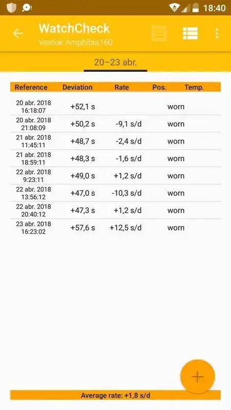

Los ganadores, para muchos supongo que inesperados, pues no fueron los Invicta con sus NH35 (incluso yo lo esperaba), sino dos amphibia, y en unos parámetros alucinantes, dado lo que son.

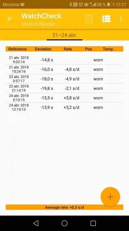

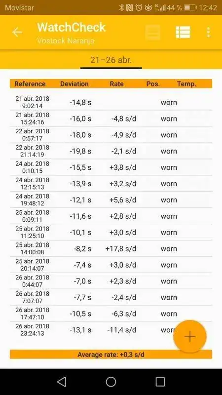

Observen que el desvio inicial con respecto a la hora de la red es distinto en ambos, pues los medi a partir de la hora que ya tenian, pero como dije antes, mi intención es medir la variación diaria, o desvío con el uso, no si está de por sí mas adelantado o no que la hora atómica o el GPS porque nunca la llevo con esa hora exacta y me gusta ppnerlos un minuto por delante.
El valor en naranja del pié de la captura, es el desvio medio en ese tiempo, es decir, el desvio final medio al dia,el resultado vamos. Y el de la derecha de la parte alta, de la segunda columna, es el desvio estimado diario, si se mantiene en esa posición concreta, como es de esperar en estas gamas, hay variaciones entre llevarlo puesto o descansar en ciertas posisiones. Aunque eso pasa hasta en gamas altas Suizas.
Pero el resultado final, es lo que realmente me importa, es decir, me lo puse tal dia a esta hora y tres dias después, o dos dias despues, ha desviado X.
Hay variaciones mas altas respecto a cuando lo llevo puesto, y porque tome medidas antes del tiempo para ver como iban y durante el descanso, pero se corrigen solas al llevarlo puesto se ve. Que realmente es lo importante. Por eso un reloj se ajusta en varias posiciones para que una vez puesto, el error sea menor con el uso.

[td]Amphibia 160[/td]
[td]72 horas[/td]
[td] Desvio medio diario:+1,8 s

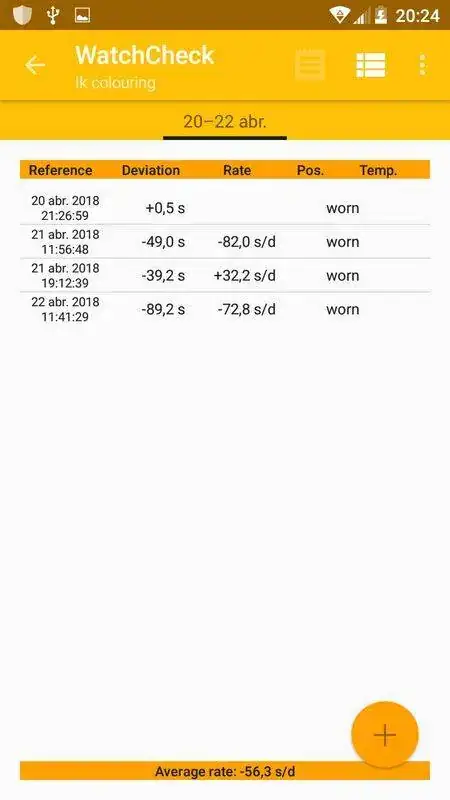

[td]IK Colouring[/td]
[td]38 horas[/td]
[td] desvio medio diario -56,3 s[/td]

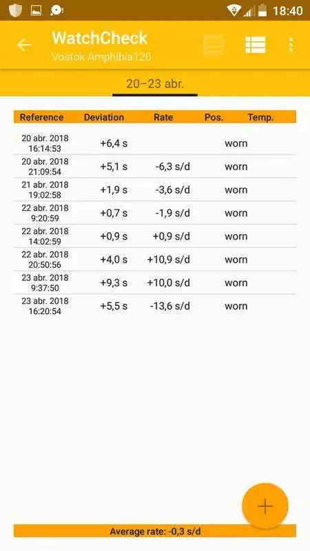

Datos del Amphibia 120 (su referencia fue de + 6 segundos con respecto a la red.
Amphibia 160, con +52 segundos como valor "0"

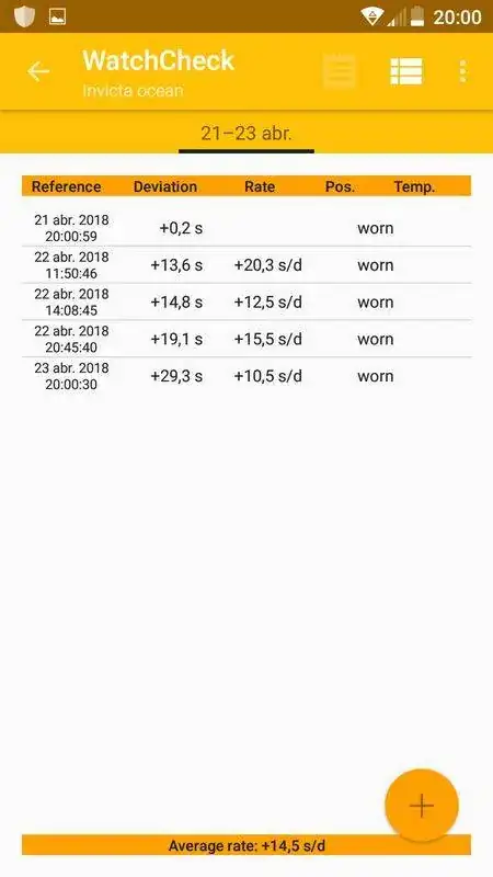

Invicta Ocean (intente sincronizarlo a 0, quedandose a 0,2 s)
EL chino IK colouring, que al tener tambien parada de segundero, pude sincronizartambien aproximadamente.

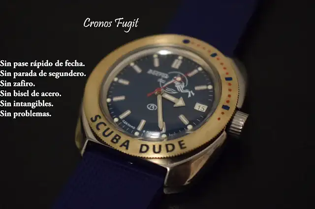

Y para terminar, una foto del ganador. En tres dias casi ni se movió
, nada mal para un vostok.

El gran perdedor, el Chino, realmente, un desastre, llegando a atrasar de media más de 40 segundos al día.
