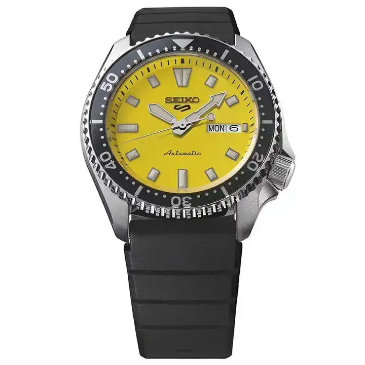

Hola amigos, pues nada que estando de vacaciones y con demasiado tiempo libre he pecado 🤦🏻 picado en un precioso Seiko 5 Sports SKX series de los nuevos en amarillo, como soy de brazaletes ya estoy pensando en ponerle uno bien original o de Strapcode/Miltat que ahora mismo están en Amazon a precios razonables (entre 80 y 105 €) , pero la duda me viene si serán compatibles con los modelos actuales del 3 agujas o de las versiones GMT, ya que algún cambio menor en la caja (no por dimensiones) parece que hubo, pues eso amigos si alguien sabe algo encantado de escucharle, pongo una foto de catálogo del susodicho, gracias

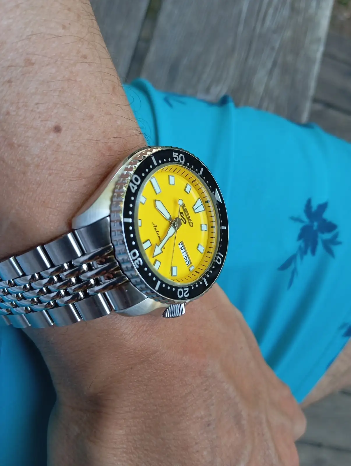

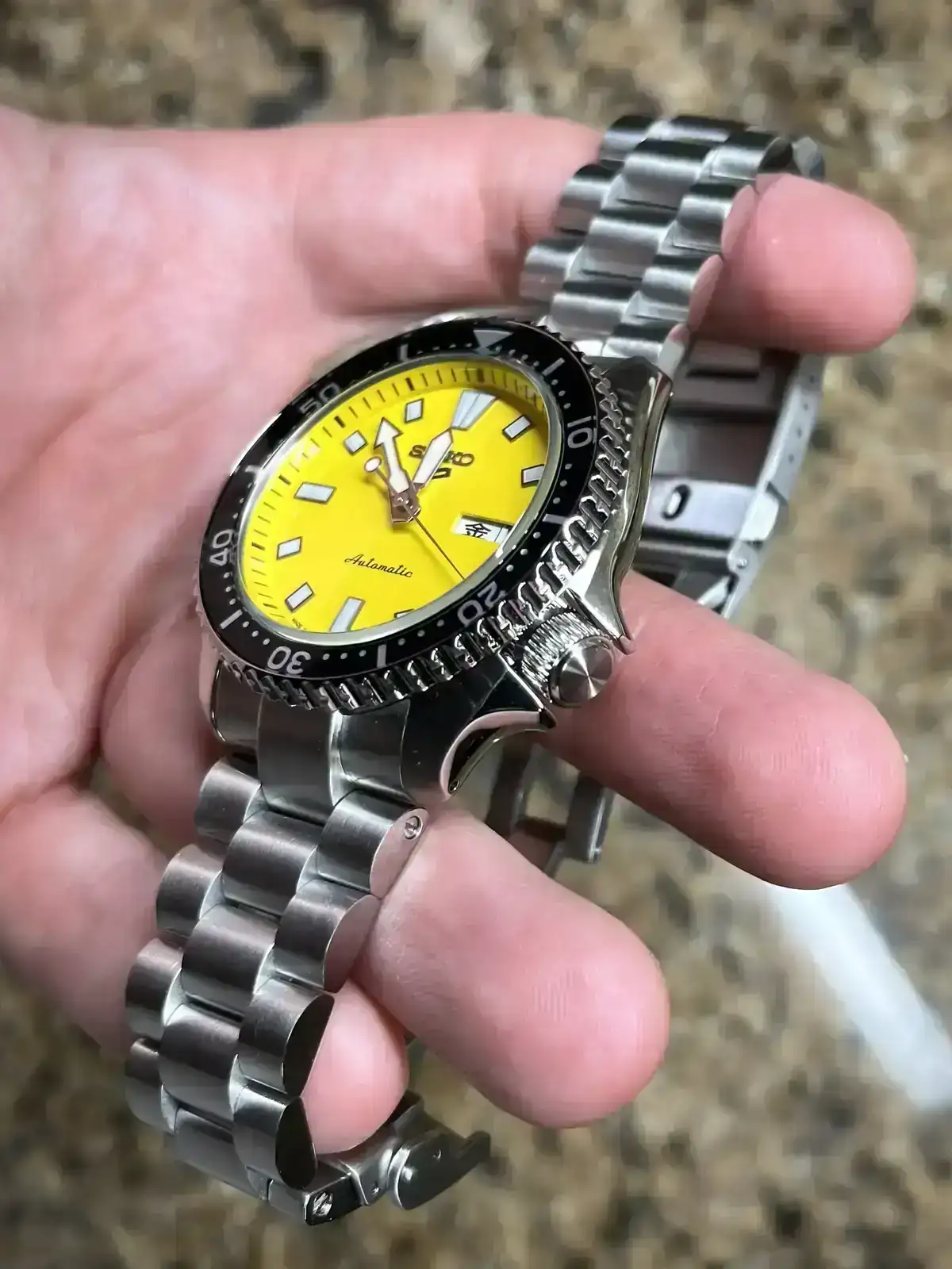

Buenas compi. Yo le he puesto un Strapcode para Seiko 5. Uno de los lados tuve que forzar un poco pero quedó seguro.
Reacciones: Asenna. y Drácula
Ver el archivos adjunto 3306760
A simple vista queda genial, aunque me da un poco de rabia que entre forzando, pero mantienes los pasadores originales? O le has puesto más finos.., parece ser que no hay una caja exactamente igual entre los skx y los SKX series, incluso la de los GMT debe ser algo distinta a los 3 agujas…, gracias por contestar compañero,al menos le servirá 😉
Pues los originales que vienen con la correa de silicona son un poco reguleros y no me dan confianza. He usado los que vienen con el brazalete.
Reacciones: Drácula

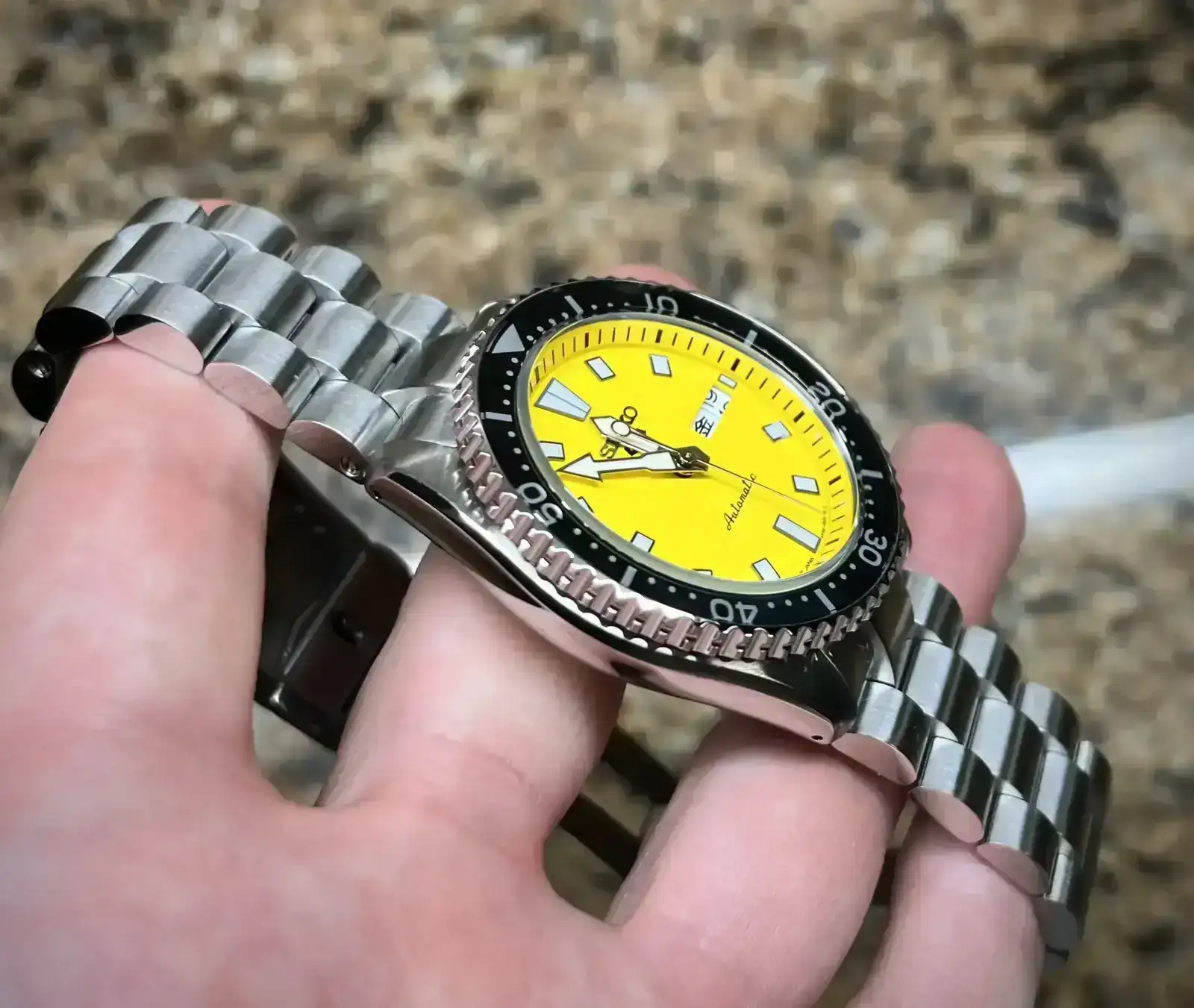

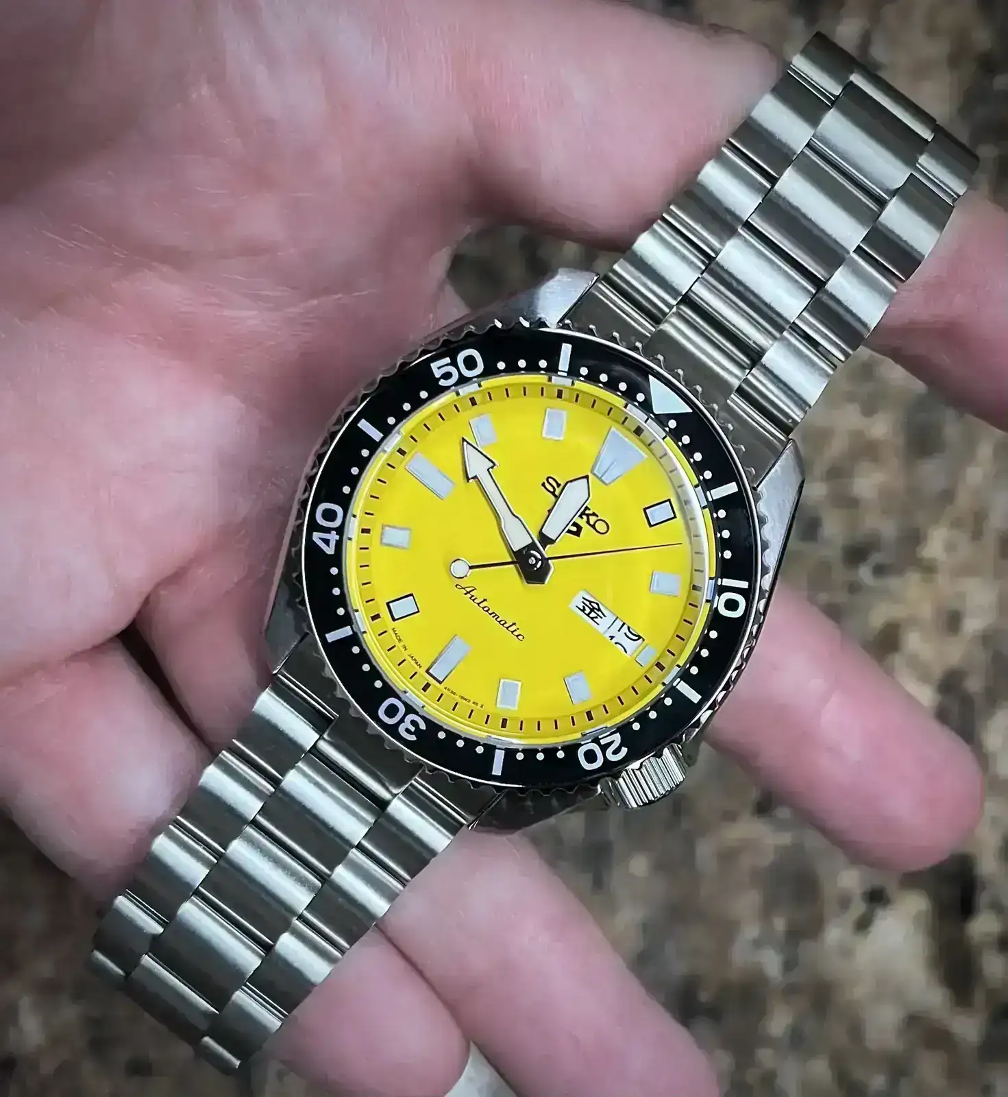

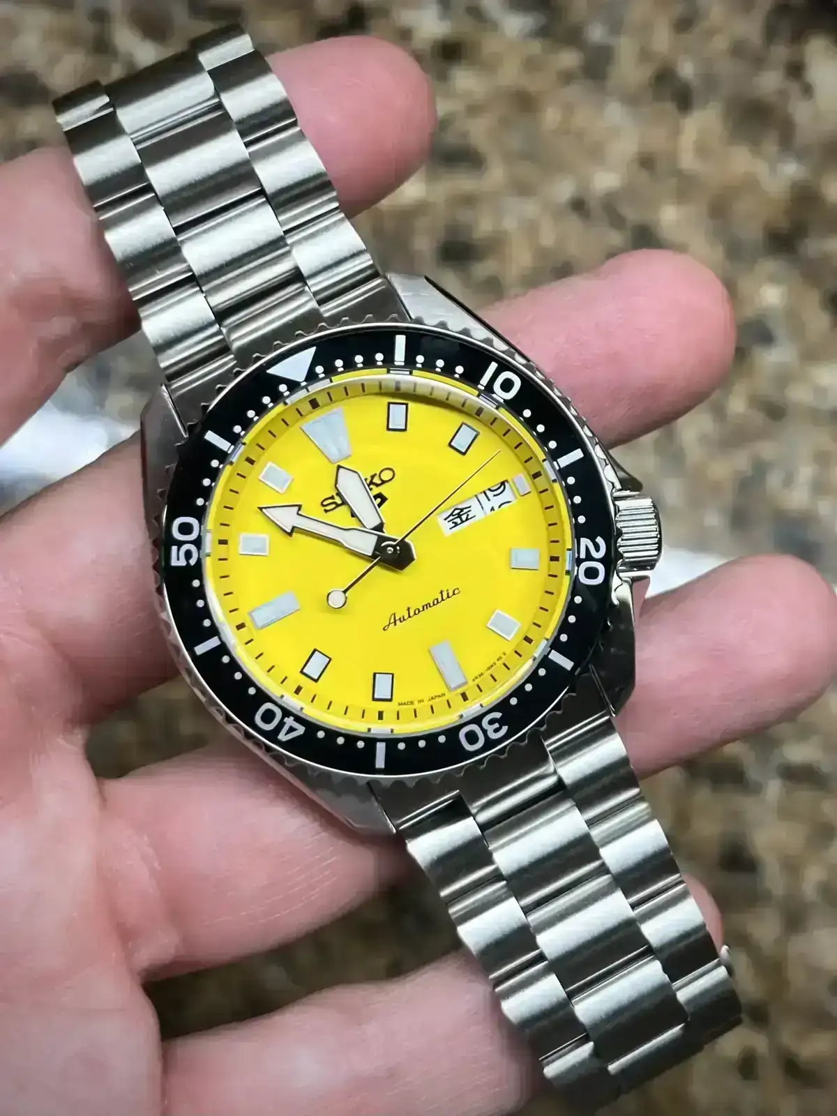

Hola compañeros, hoy llegó el brazalete de Strapcode y ya está puesto, al menos en mi caso encajó a la perfección, por cierto la marca me respondió que no era compatible con el nuevo modelo, supongo que no lo probaron y para “curarse en salud” me dijeron que no, aunque me parece una respuesta poco profesional igualmente…, el conjunto pero transmite la calidad que acostumbra la marca, en mi opinión esta opción todo cepillado le queda perfecta, por mi pequeña muñeca hubiera preferido los eslabones principales hembra en lugar de macho, pero muy contento con el resultado, adjunto unas fotillos…

Me encanta! Muy bien elegido. Lo del endlink macho también sería el único pero para mí.
Ah, y me alegro que te haya encajado a la primera.
