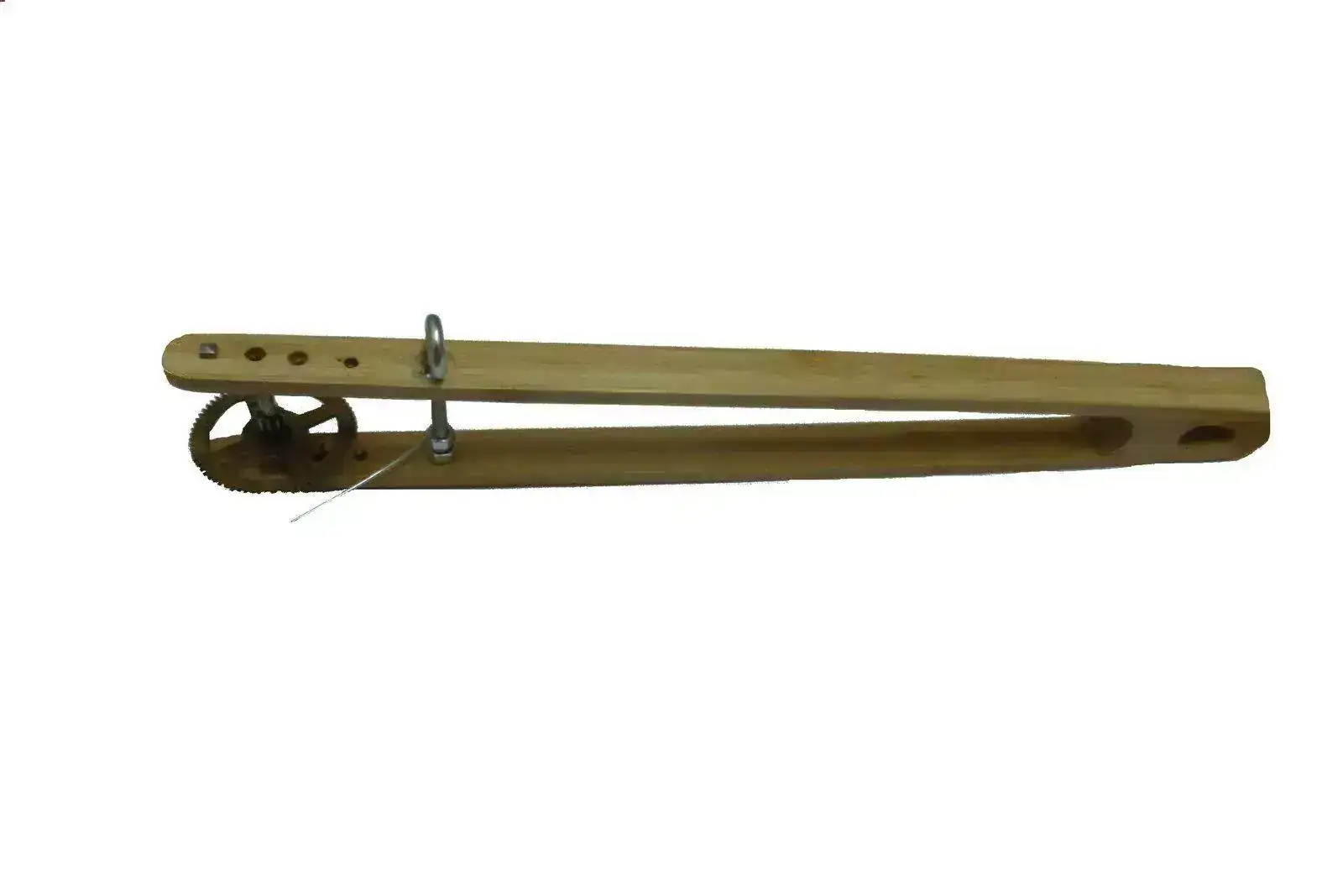

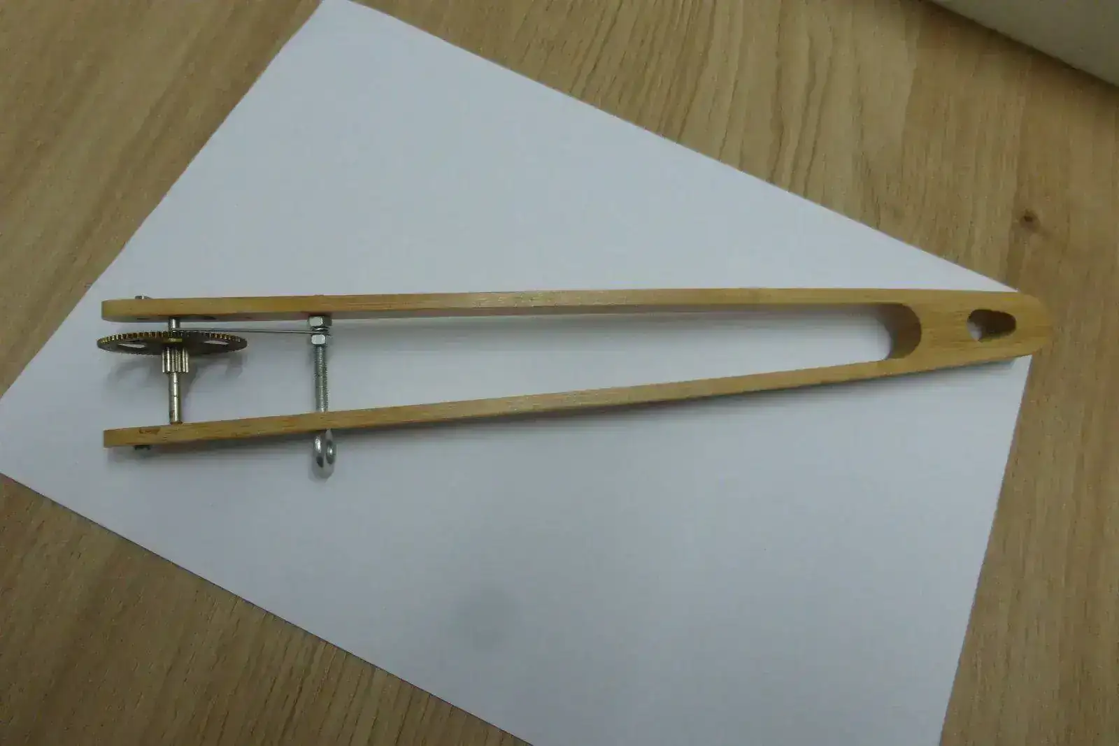

Tras un tiempo de reposo, de nuevo vuelvo por estos lares, en esta ocasión para mostraros mi último trabajo, un compás de volantes y rodajes de relojería gruesa.
La idea surgió tras cambiar la cuerda de un reloj de carrillón, nos encontramos que al romper la cuerda había torcida el eje de la rueda inmediata de barrilete, tras enderezarla, nos surgió la duda habrá quedado en condiciones o no, al ser un arreglo parcial se nos hacía muy tedioso desmontar todo el carrillón.
Su uso es muy sencillo, es el mismo uso que los compas de volante de 8.
Apunte de relojero N.º 301
Reacciones: tantdetemps, barista y JOACHIM

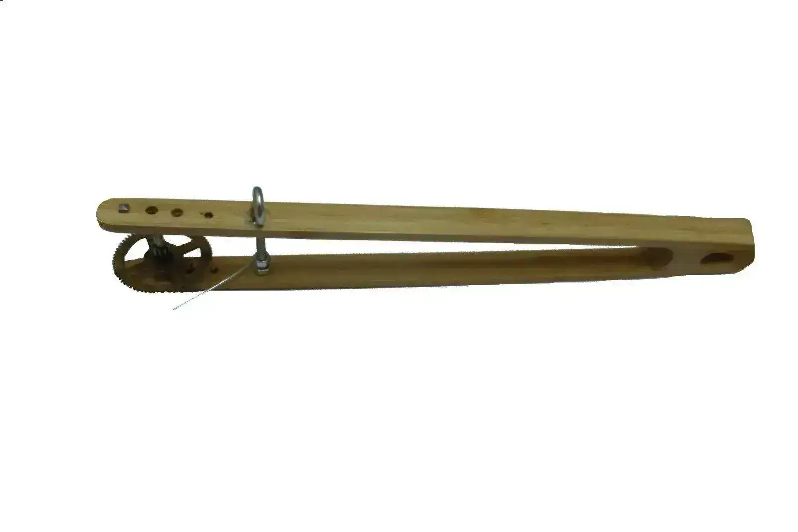

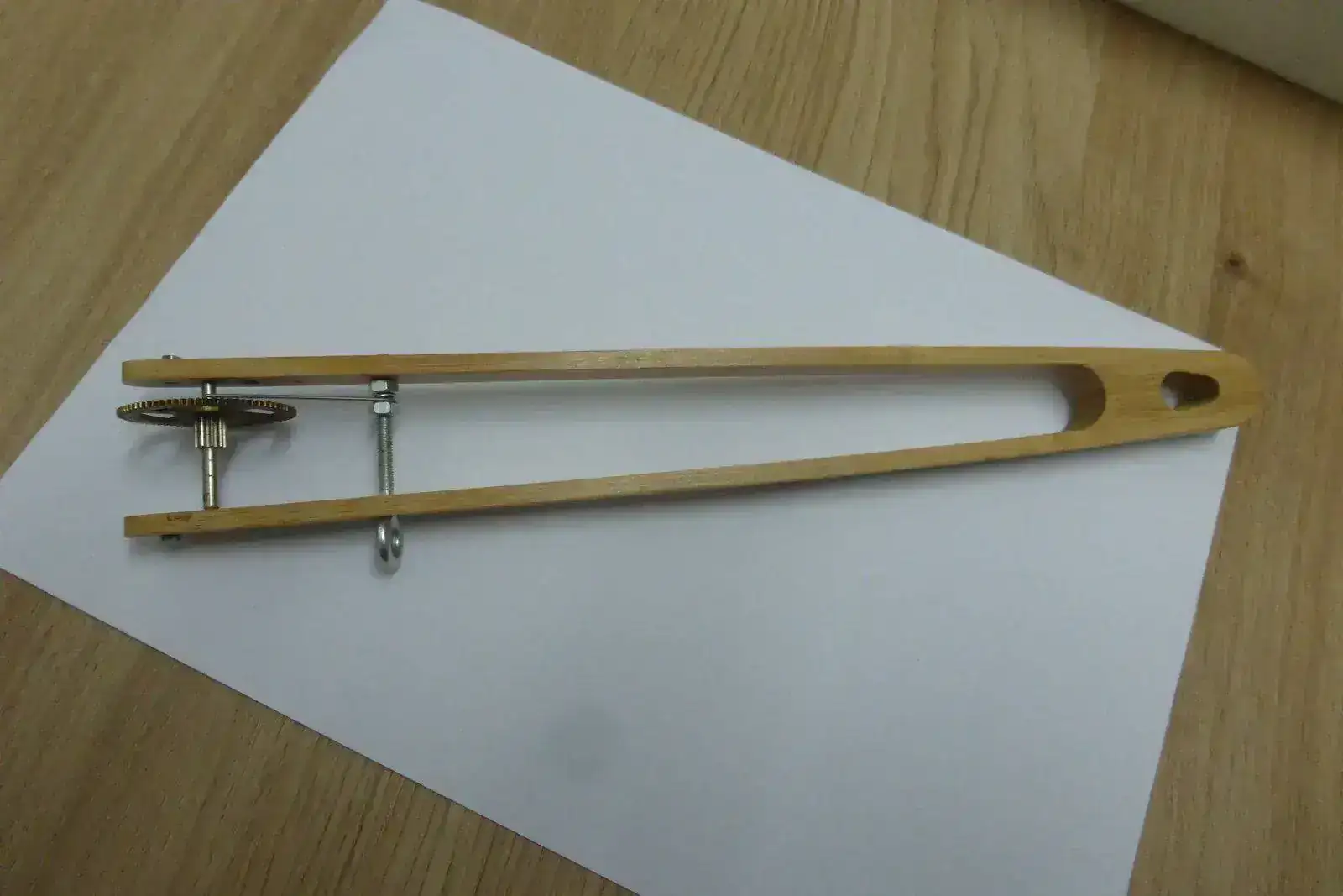

Muy bueno y bien echo las mejores herramientas son las caseras se aprende mucho fabricando y se ahorra,,, yo tengo algo parecido pero mas sencillo yo use un fleje metálico pero el fin era el mismo para girar un eje torcido y quedó bien derecho,,,
Su uso es muy sencillo, es el mismo que unos compas de volante de 8. Ver el archivos adjunto 918957 Ver el archivos adjunto 918950
