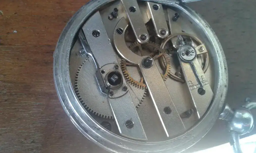

tengo este reloj y no sabia de su calibre ni fabricante. Subo la foto.
por casualidad en Ranfft he visto que habia un solo calibre A. Montadon y he comprobado que se le parecia pero no era exactamente el mismo. http://www.ranfft.de/cgi-bin/bidfun-db.cgi?10&ranfft&1&2uswk&A.Montandon_16
He mirado en la red y he visto esta página https://www.flickr.com/photos/zycos/sets/72157622173148298/.
pongo la página de inicio por si no sale bién la otra. https://www.flickr.com/photos/zycos/sets/ Seria en Chaux de Fonds 9 fotos.
Creo que es el mismo o tan parecido que solo veo diferente alguna posición de algún tornillo.
Venga amigos, decirme algo que me elegre el fin de semana. El mio es un A. Montandon ?
Encuentro muy pocas diferencias, al menos para mi inexperta mirada. La diferencia mayor la veo en la forma del trinquete, algo diferente, y en el número de rubíes: El tuyo tiene en todo el rodaje excepto la rueda central y el de la foto no. Pero esto último no indica para nada que sea un calibre diferente.
Ay... qué poco sé y puedo aportar mas que mirar los calibres y nunca dejar de sorprenderme....
Buen día cesccat; su reloj parece ser a cilindro y el calibre A. Montadon lleva áncora. Un saludo, Luis desde Argentina
Don Luís, ahora necesito que me amplie el tema. Le confirmo que el mio es echappement cylindre=cilindro de escape. No se a cual imagen se refiere Vd. ni se exactamente que es la áncora.
Yo me referia a esta imagen. https://www.flickr.com/photos/zycos/sets/72157622173148298/
En todo caso el calibre del mio sería A. Montandon ?
Rafagil, nos hemos cruzado.

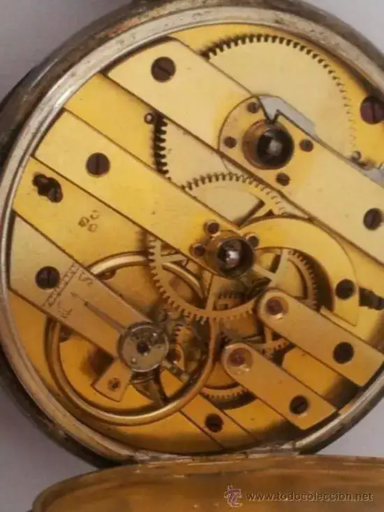

Estos cilindro se parecen todos mucho. Y muy pocos llevan algún tipo de marca de fabricante. Este es casi idéntico al tuyo. Está marcado DSC en el movimiento e interior del guardapolvo. Ducommun-Sandoz & Co.
tresenraya, digo que si, que es posiblemente idéntico. La duda que aún no me habeis resuelto, es si todos estos son fabricados por A. Montandon o diferentes fabricantes los hacian igual. Veamos también este interesante hilo. https://relojes-especiales.com/threads/calibres-lepine-de-puentes.59318/.
Seria el calibre V DE 1850 ?
En efecto, es un Lepine V, según el hilo que indicas, de entre 1850 y 1870, pero no te confundas, Lepine es el tipo genérico del calibre, no una marca.
Además donde has consultado puedes ver Lepine V de áncora:
Y de cilindro, que es el caso del tuyo:
En el de cilindro la rueda de escape incide directamente sobre el eje del volante (caña se llama en el caso) y en el de áncora se interpone entre el eje de volante y la rueda de escape el áncora.
