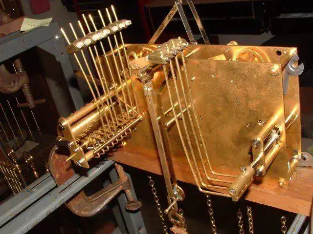

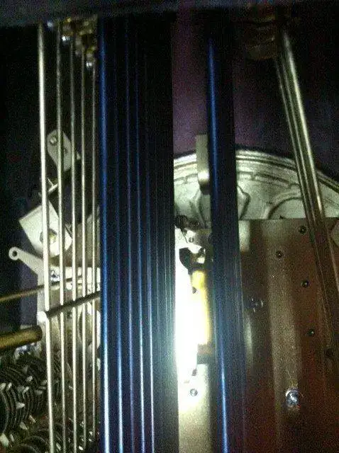

BUENAS COMPIS, EL TENEDOR COMO VA COLOCADO DENTRO DEL DIAPASON
EN PERPENDICULAR O SEA HABRIA QUE GIRARLO PARA QUE ENTRE O BIEN
VA EN PARALELO
::blush:::hmm:::blush::

No entiendo exactamente a que te refieres...... lo que se vé claramente es que está partida la suspensión. esta pieza va paralela a la máquina.
El pitón del escape entre los dos brazos que suben, el sistema es ligeramente distinto pero será lo mismo.
