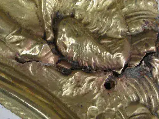

Tengo un frontal de Morez agrietado y pretendo soldarlo, que material se usa, plata o latón.
Agusman, por favor pon una foto. Creo que con laton te va a ser dificil de soldar....... los expertos diran.

P.D. Te pido la foto para saber la dimension de las grietas

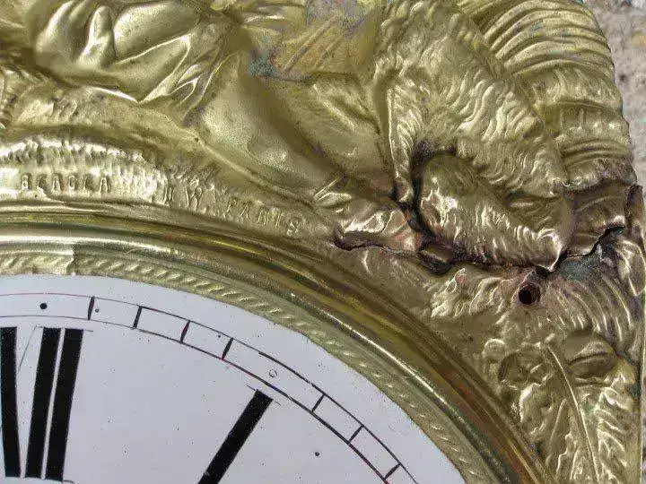

Fotos a petición del amigo aaronex.
con más detalle
Hola
Supongo que por frontal Ud. dice dial o cuadrante. El realidad las soldaduras de plata son lo ideal, por ser más fuertes, pero habría que saber exactamente donde pretende Ud. hacer la soldadura, porque seguramente cualquiera de las dos sean adecuadas, si se trata de soldar el dial a la chapa que lo sostiene.

Hola
Acabo de ver la foto y recien ahora comprendo lo que sucede. Lo mejor en ese caso es la plata, y soldado desde el lado que no se ve. Luego puede retocarse, si hiciera falta, con pintura del color del latón.

Quieres ¿restaurar o reparaP? Si la rotura no es muy grave. ¡¡ dejalo !!.
Segun las fotos que veo el daño no es tan serio.
Por favor, cuelga unas fotos de todo el frontal. Te podre decir mas

sueldalo con estaño, es lo mejor. por la parte de atras, limpialo bien donde quieras que te suelde y no lo limpies por delante para qeu el estaño no te haga colado,
Hola Agusman,supongo que al preguntar que tipo de material va mejor para hacer la soldadura es que sabes soldar, esto lo digo por que soldar una plancha fina de metal no es tan facil como parece a menos que se tenga cierta experiencia, yo soy un novato aficionado a la relojeria pero en soldaduras de metales con estaño soy un experto de muchos años.
Me explico, este tipo de soldadura se puede hacer con un soldador de llama pequeño (el cual no recomiendo pues la llama directa al metal hay que controlarla mucho pues al ser tan fina la chapa se calienta muy rapidamente y se ennegrece con lo cual se consigue que el estaño no agarre) o con soldador electrico de pala un poco ancha el cual transmite el calor a la plancha de metal por contacto evitando o retardando el ennegrecimiento.
Lo que yo haria en este caso seria lo siguiente, (esto lo pongo por si alguien no sabe soldar y le interesa).
1º Como dicen los compañeros soldar por la parte trasera, pero previamente limpiar con estropajo de aluminio pues la limpieza es la base de las buenas soldaduras, cerrar al maximo las grietas del metal intentando unir al maximo las partes a unir para evitar que se escape el minimo de estaño por delante.
2º Con un soldador electrico de pala o de punta un poco gordita te esperas a que coja su temperatura maxima, le das con un decapante cualquiera en frio en toda la grieta, te preparas el estaño-plata en rollo o estaño solo en barra los dos van bien aunque el aleado con plata queda mas fuerte, aplicas la punta del soldador sobre el metal y vas calentado tramos de 2 centimetros aproximadamente, veras al cabo de poco que el decapante empieza a hervir y el metal adquiere un color un poco mas oscuro entonces es el momento de aplicar el estaño entre la chapa y la punta del soldador el estaño se funde y corre sobre el trozo que has calentado rellenando la grieta, retiras enseguida el soldador y ya esta.

Perfecta la explicación, lo que yo habría agregado en este caso es que de acuerdo al espesor de la chapa, sería la potencia del soldador, estimo que con uno de 100 Watts, sobra; también existen soldadores a pistola, que permiten una temperatura, y luego apretando un gatillo, otra, además su punta cerámica elimina el problema de la suciedad de la misma casi por completo.

Yo lo soldaría con estaño, ese latón es fino, y la plata necesita mucha mas temperatura.
Una buena limpieza, un buen fundente, estaño 60/40, de 1mm de diámetro, un soldador en buen estado, de 100 watts, y quedará como nuevo, lo que yo trataría de hacer es cerrar bien la union para que el estaño no pase a la parte delantera; y colocarle una chapita fina de latón soldada por detras , tal vez diera mejor resultado que solo el estaño, ya que se notaría menos el arreglo.
