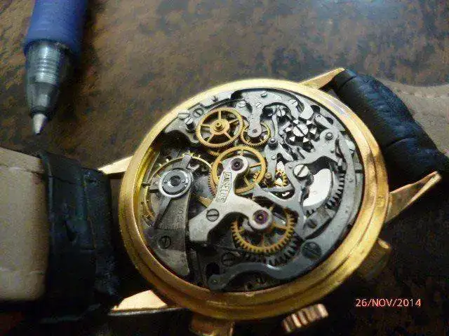

Un ejemplo: 1942 El Angelus cronodato; su calibre fue el primer crono con calendario completo en fabricarse en serie.La producción en serie debía ir avanzando a medida que se patentaban las máquinas para hacerla posible, pero es de suponer que en aquellos tiempos el hombre era una parte fundamental de esa serialización, como lo son hoy los robots.
