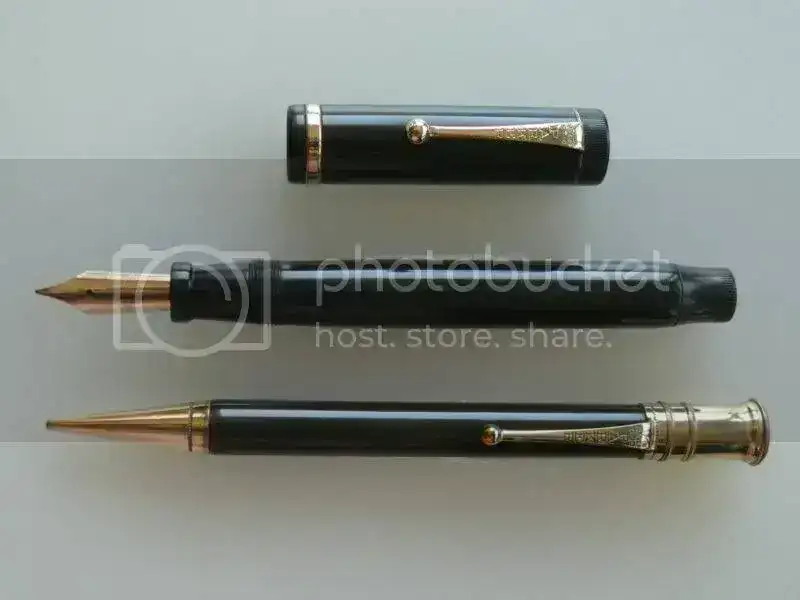

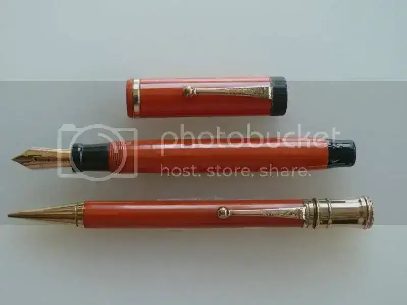

La ebonita no brilla ???????
Hay de todo. Mira esto. Las mías no están tan mates, pero tampoco tan brillantes como las que nos has mostrado. ¿Qué puedo hacer para conseguirlo?
Yo no soy un técnico en la materia, pero por que he visto, no es algo que se pueda "conseguir", sino que depende del fabricante de la ebonita.
No creo que se tratase de un proceso industrial estandarizado, sino que cada fabricante hacía le ebonita con un proceso y materias primas diferentes, dando lugar a resultados también diferentes. He tenido en las manos plumas de más de cien años con la ebonita negra perfecta, brillando, y otras con menos años hechas una auténtica pena, de color marrón por la oxidación.
Existen en el mercado una serie de productos para limpiar la ebonita, pero mucho cuidado con ellos, pueden ser muy agresivos y entonces es peor el remedio que la enfermedad.
Las que yo tengo, se quedan como están, sólo las limpio con una bayeta y algo de pulimento suave.
