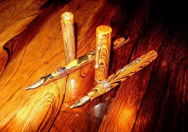

Las hay woodgrain o mottled (moteada) y rippled (ondeada, vetedada), ambas imitando las aguas de la madera. Aquí podeis ver una Swan mottled y una Waterman rippled, sobre una base de madera de palisandro.
Sí que son más habituales las combinaciones de negro y rojo, pero también hubo otros colores: verde, ocre, azul...
Waterman produjo preciosos ejemplares durante los años 20 y 30: creo que fue la casa que más se resistió a pasarse al celuloide.
