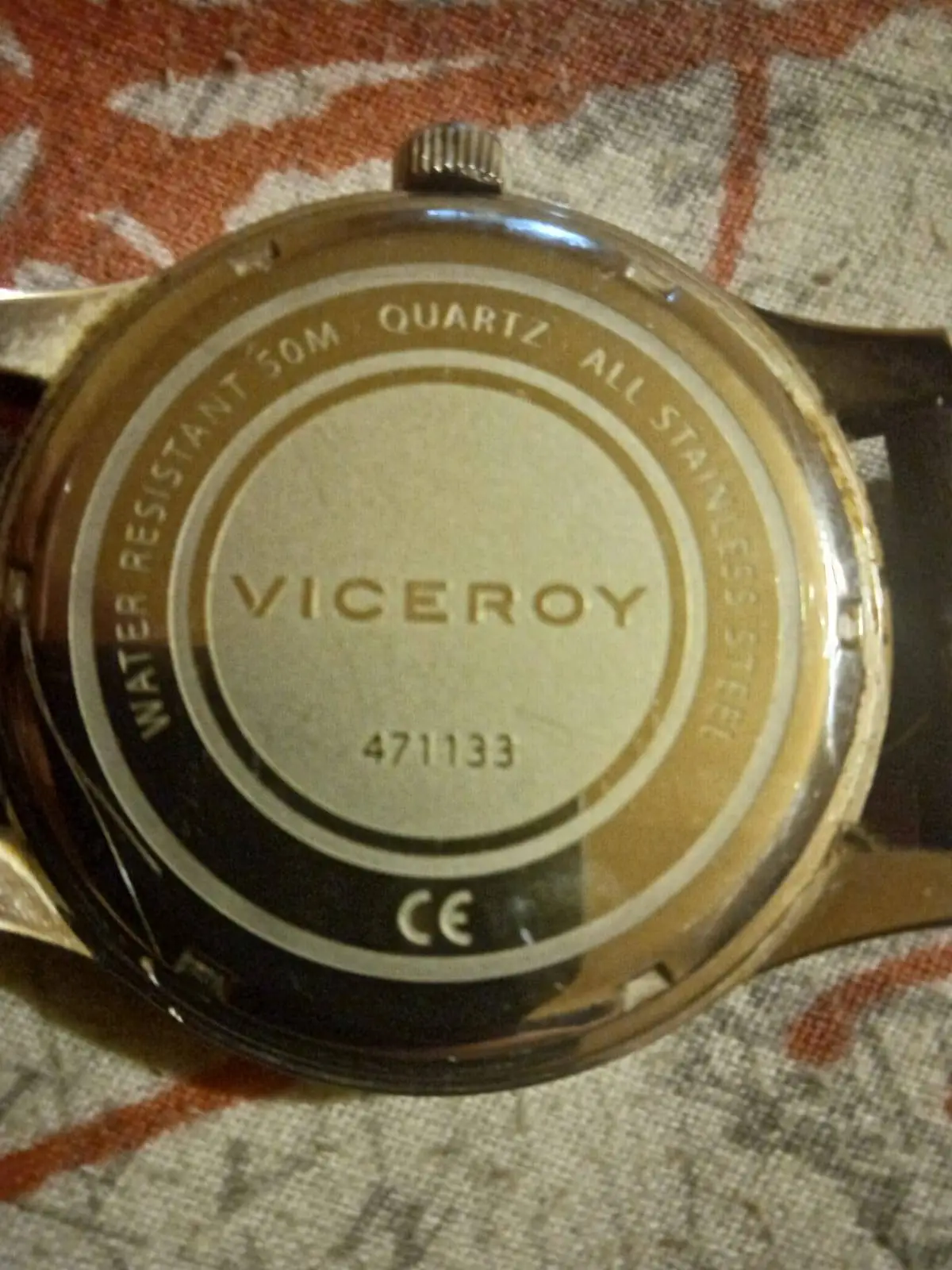

Hola, que herramienta debería usar para sacar la tapa de este reloj?
El reloj es este:

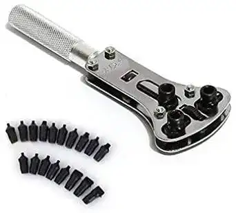

Es una herramienta especial con 3 puntos ajustables y con distintos cabezales para esos puntos, es parecida a una llave de carraca, se puede comprar en algunas tiendas especializadas, pero no eres experto mejor no toques la máquina, déjale eso a los profesionales.

Las llaves jaxa (internet, baratas) yo las recomiendo para relojes mecánicos. Porque la intervención es posible incluso para el que solo quiere ajustar el desvío -con mucha prudencia- pero posible.

Llave jaxa compañero
Yo uso la jaxa y otra de solo dos puntos que suele ser mas cómoda, en cuanto a lo del relojero es cierto que si es para un solo reloj es más barato y rápido, pero elige un buen profesional, que yo me aficioné a "tocar" relojes gracias a uno de estos supuestos relojeros que me hizo un destrozo.

Sip, pero yo me compraría la llave aunque sea más cara... Si la tapa está bien apretada con una pelota no la sacas.
La pelota no es la solucion, sino un complemento, con ella evitaremos rayones.
Forma de uso, con potenza o llave jaxa desbloqueamos la tapa y seguidamente desenroscamos con la pelota, con ello evitaremos posibles rayadas y disgustos, una vez tengamos que volver a cerrar proceder a la inversa, con un apreton final con la llave por seguridad.
