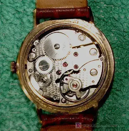

Ha llegado a mi poder un cauny royal con el que pretendo hacer algun que otro pinito relojero, He conseguido sacar el bisel para limpiar algo la esfera tratando de no dañarla, he abierto la caja pero no puedo sacar la tija. Donde esperaba encontrar un tornillito encuentro un remache o no se si pulsador que no consigo que libere la tija para sacar la maquina. Mi duda es si es sobre ese punto( parece un remache) donde debo presionar y como hacerlo pues hasta el momento nada.
Agradezco vuestra ayuda y os dejo una foto tomada de internet de un calibre igual

primero tira de la corona a la posición de puesta en hora y lo dejas en esa posición, luego aprieta en el punto con una aguja. mientras aprietas tira de la corona a ver si sale.

Gracias compañero ya he conseguido sacarla. creo que lo que yo cria que era un pulsador no lo era y al final la tija ha salido simplemente tirando de ella con algo mas de fuerza
Como le digo gracias por el interes que se ha tomao en ayudame. se me olvido comentar que la maquina aunque esta completa no funciona, no carga la cuerda. Seguire investigando a ver que consigo. No se si la arreglare, pero seguro que aprendo algo.
