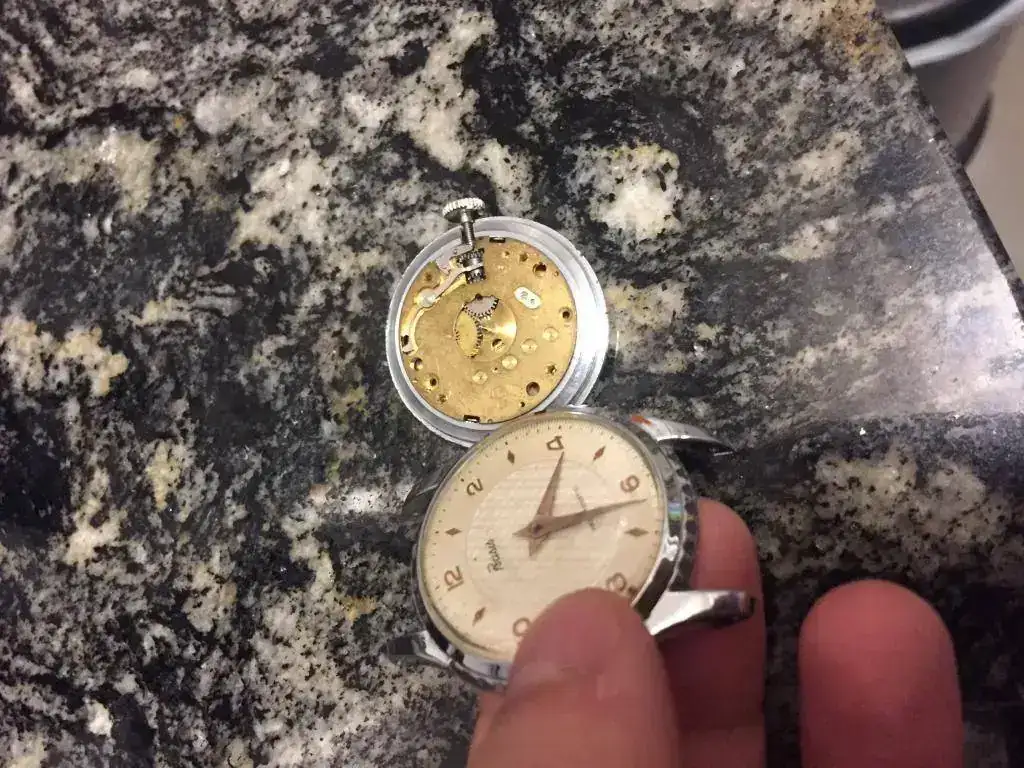

hola a todos como estan??
estoy restaurando y limpiando este BASIS con un calibre BF866
la verdad nunca me tope hasta hoy con una caja asi.
Abre como suelen abrir los relojes cuadrados liberando la maquina completa con tija y todo. Pero en este caso al abrir libero esfera la parte del vidrio y el calibre quedo embutido en lo que seria la tapa.
no se si es algo del modelo de reloj o simplemente hay que palanquear pero en estas cosas todo lo que es hacer fuerza suele estar mal por eso decidi preguntar a ver si alguien se topo con algo asi.
adjunto fotos.

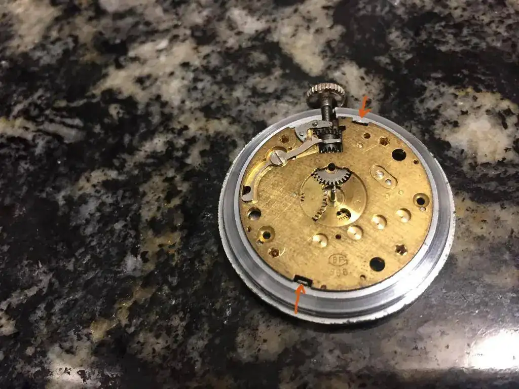

Buenas tardes.
Prueba hacer palanca muy despacio en las lengüetas que señalo con las flechas.Si no sale,prueba de sacar el bisel,el plexi y las agujas.Entonces prueba de nuevo hacer palanca en las mismas lengúetas

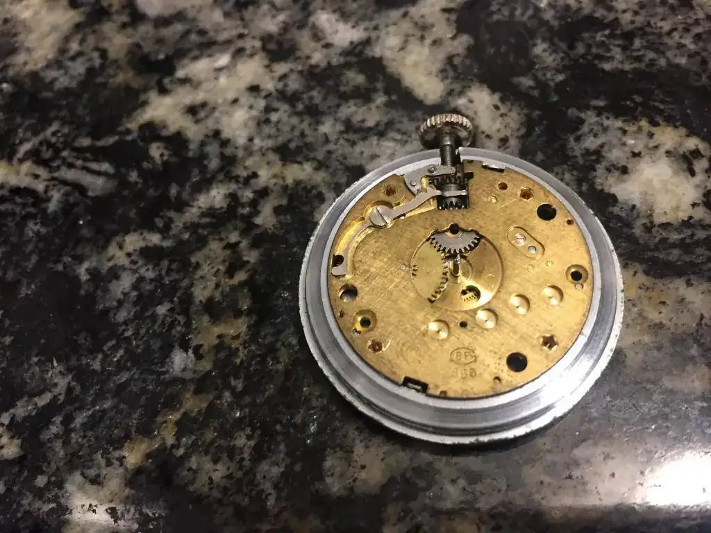

Parece que tienes que quitar la esfera con las agujas por la parte de delante, para ello has de quitar el cristal con su bisel. Para quitar la esfera tienes que hacer como te ha dicho Alfa1. Luego saldra el movimiento por la parte de atras. Prueba así.
eso ya lo hice y el calibre quedo embutido en la tapa de ahi es que no lo puedo sacar
As probado como te ha dicho Alfa1? que raro. Asi tiene que salir,

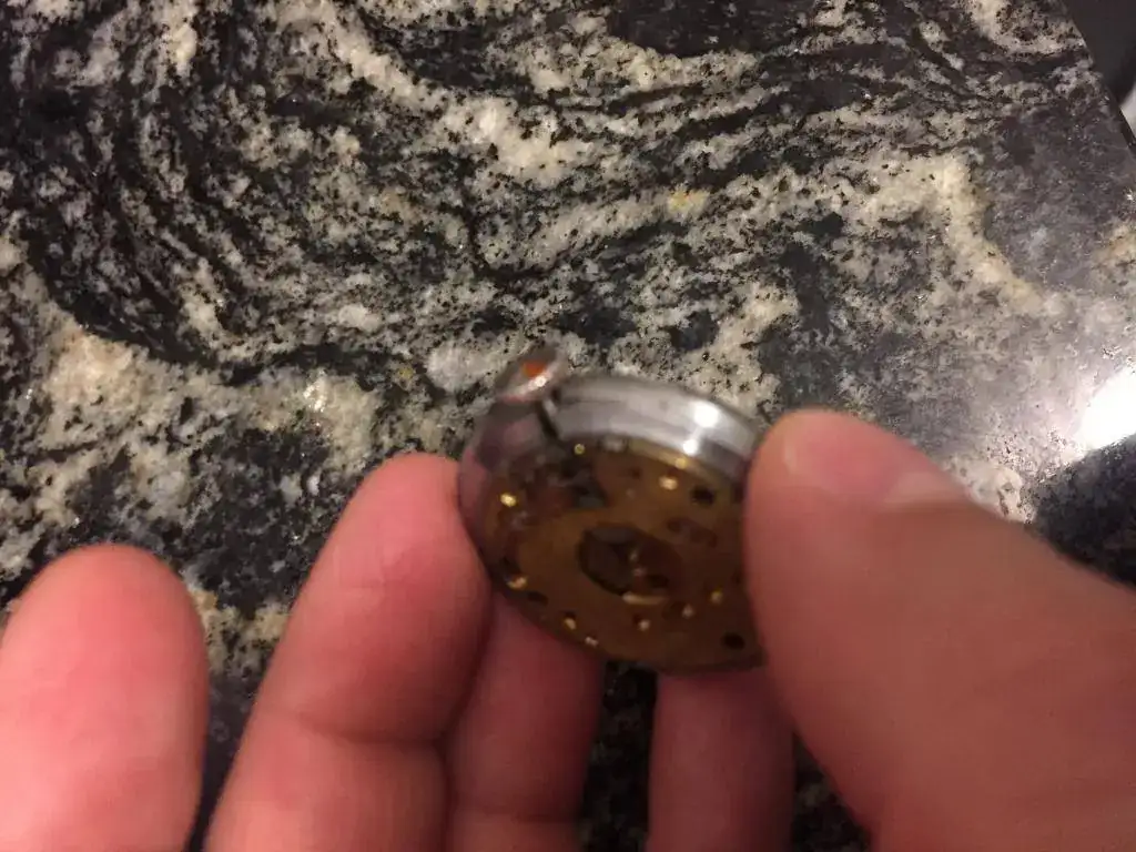

no lo puedo sacar, esta como en la ultima foto metido en la tapa que es un poco mas profunda que las de otras cajas, y ahi esta todo calzado, lo unico que tengo para tirar el la tije pero obviamente la voy a partir si hago palanca.
hice palanca en las 2 lenguietitas que alguien me indico pero nada ni se mueve. no se como carajos!! sacar el calibre jajaja
