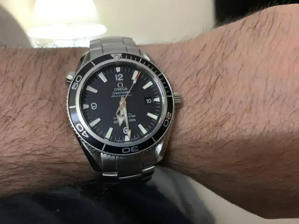

Buenas noches compis
he ido leyendo que el planet coaxial 2500 tiene diferentes cambios o mejoras...el 2500, el 2500C y el 2500D
Tengo uno del 2011. Como puedo saber que calibre lleva?
Y que mejoras o cambios hay entre los diferentes calibres?
Supongo que por el año de fabricación lo Puedes saber
Enviado desde mi PRA-LX1 mediante Tapatalk
Si no me falla la memoria ese es un 2500 D.

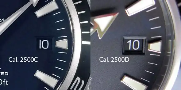

Mi PO es de Junio 2012 y lleva el D. No recuerdo desde que número de serie lo montaron y creo que la tipografía de los números del estadio era distinta.
Según me dijeron, el 2500D lleva los "1"del calendario con el palito corto; en cambio las otras versiones es un "1" simple. No sé si me explico. Vamos, viendo el 1 de tu calendario yo diría que es la D, y por tanto la última y mejor revisión de este calibre.
Enviado desde mi F3111 mediante Tapatalk
Aquí tienes la prueba

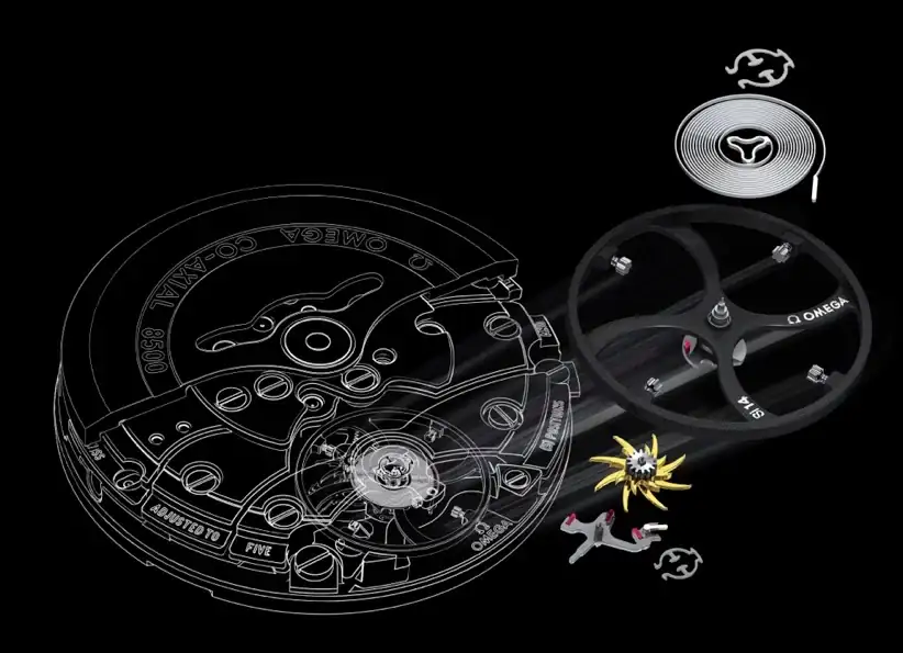

Creo (solo creo eh) que la espiral de silicio NO va montada en el 2500 D, estaba “reservada” para el calibre 8500, mas grande y en un reloj más técnico y de mayor importe (y manufactura completa de Omega, claro).
Lo que creo que sí compartían, al menos en concepto y diseño pero no en cuanto a la misma pieza era la rueda de escape coaxial “a tres niveles”, pero ya te digo que no era la misma pieza y que mis conocimientos técnicos son muy limitados (seguro que alguien que de verdad entienda me deja en cueros...y yo encantado de aprender ).
Voy a buscar fotos
Edito: aqui tienes el escape del 8500
El escape de 2500D es muy parecido a ese. La espiral de Si es lo que no me queda claro. En algunos sitios leo que si, en otros que no...
