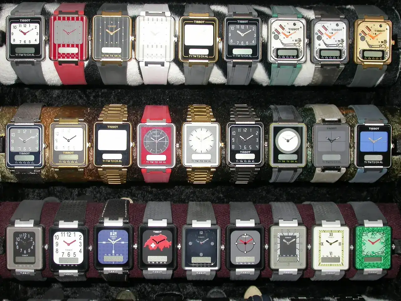

Relojito difícil de programar,, parece uma compu para poner satélites em órbita, una fotillo del niño em cuestión please!!
Of course!!! Hay muuuuuuuuuchas versiones de este Two Timer, e incluso gente que las colecciona
El mío es el rojito de la fila intermedia

Que cosa mas linda y muy bien conservado. Los ana-digi siempre crearon cierta atracción en mí, recuerdo que cuando era un pibe y me tocó la colimba me compré uno, logico que no un Tissot. Era un chinito que el digital era a pila y el análogo mecánico con remonte manual, era tan Mala la calidad que al viajar en bus con la muñeca al sol por un tiempo la aguja segundera se doblaba y raspaba el acrílico y al ponerlo a la sombra se enderesaba. Me aguanto 6 meses:-P.
Ahora me reavivaste la chispa ::evil:: a empezar a buscar uno o dos o.....
