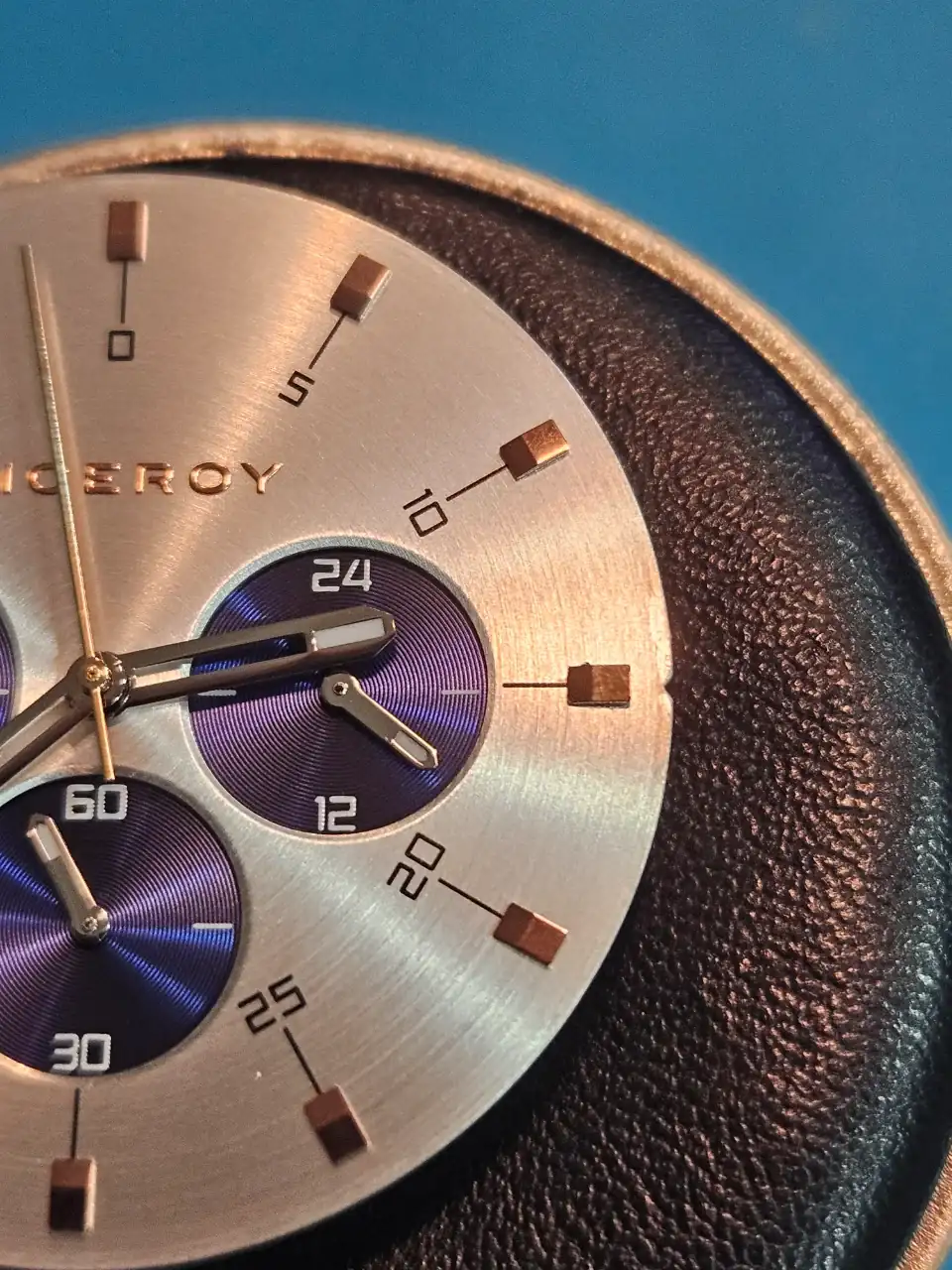

Con qué pego el índice de las 3 que está suelto y tiene dos patitas?
Gracias!

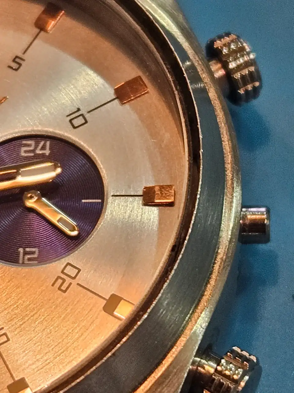

Buenas casualidad que hoy hice uno ....un Certina y quedo bastante bien con esmalte de uñas transparente.....yo en este caso (en mi caso miro o intento que sea la mejor opción para cada reloj....en ese caso use fijador....

Prueba con algo sencillo, Lampograf, la cola blanca que usábamos en el cole. Tiene la ventaja de que es fácil de retirar.
Eso sí, tienes que aplicar una cojonésima, para que no rezume.

Acuérdate de fijarlo y hacerlo por la parte de atrás una vez fijado el índice ...poner el fijador por detras,para evitar que se vean detalles del fijador que uses...
Reacciones: Monsignore, itsmemario y Vania
Creo que lo he hecho bien, a ver si hay suerte y no se suelta, ya solo me queda cambiar la pila mañana.

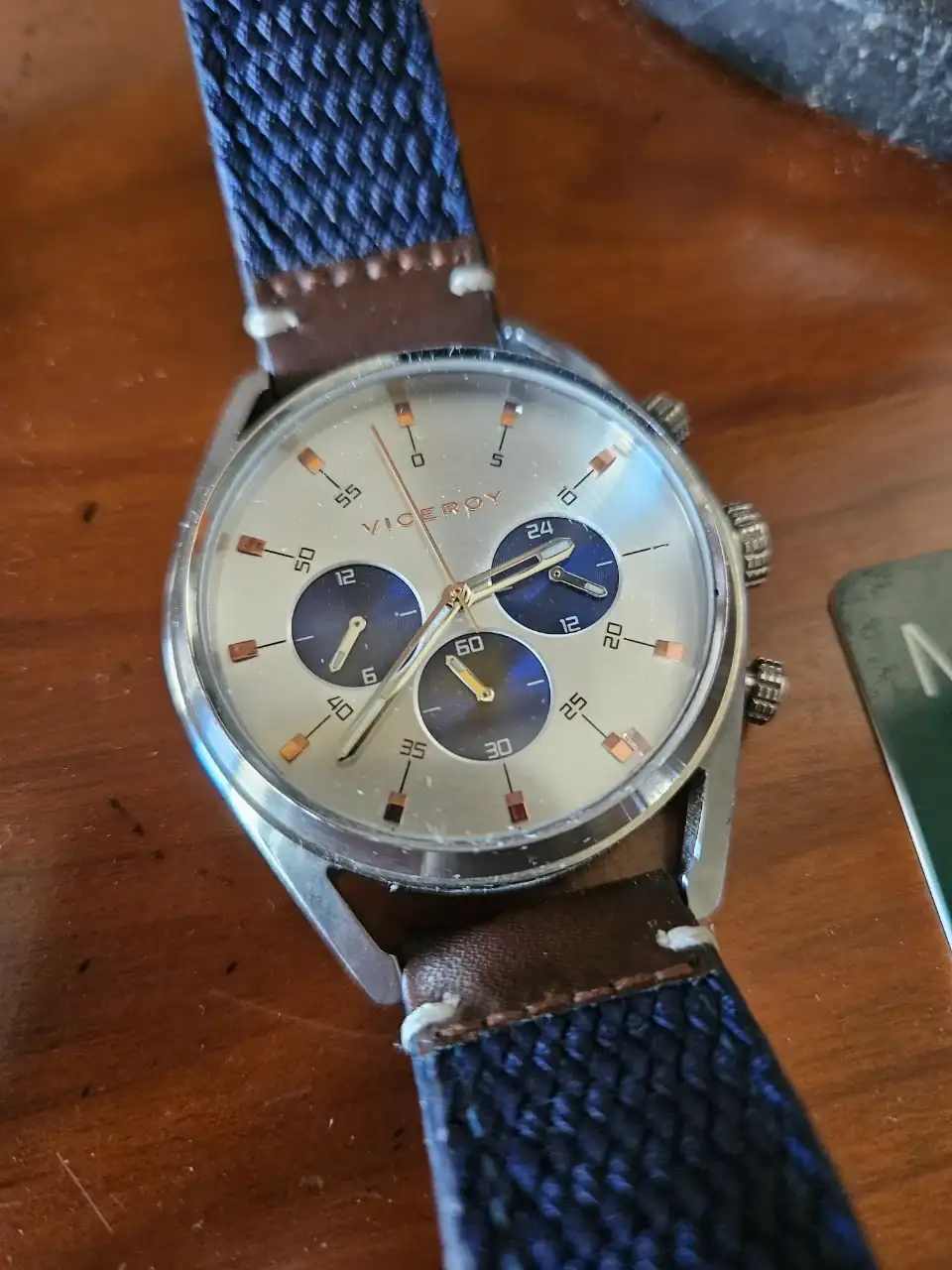

El calibre era un SII por cierto, pensaba que Viceroy usaba Miyota pero no, es de seiko...

Poniendo el fijador por detrás, sabiendo lo que haces...queda prácticamente de la casa.....el tema esta cuando no lleva las patas....
