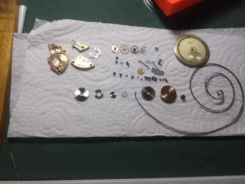

Buenas a todos, al final se vino el viejito Omega 265 con su linda caja de 38mm referencia 2580-1.

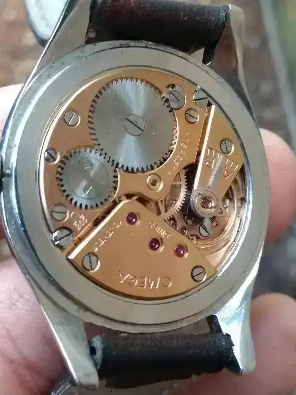

Llego con agujas cambiadas, platina del volante que no le correspondia y muy baja amplitud.

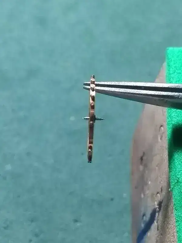

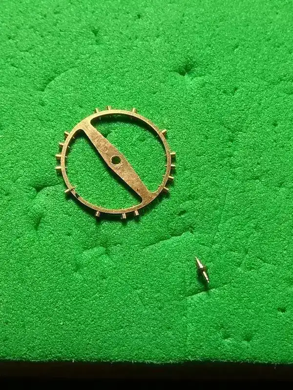

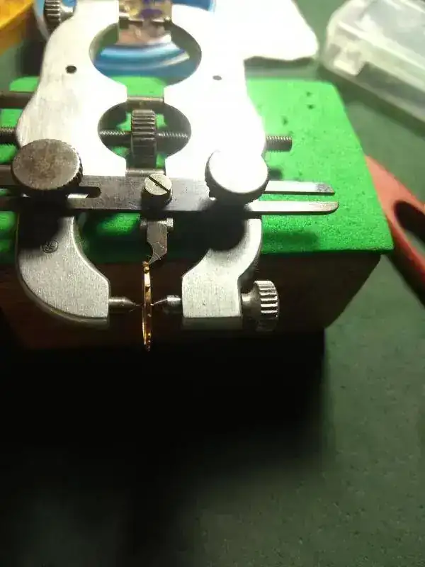

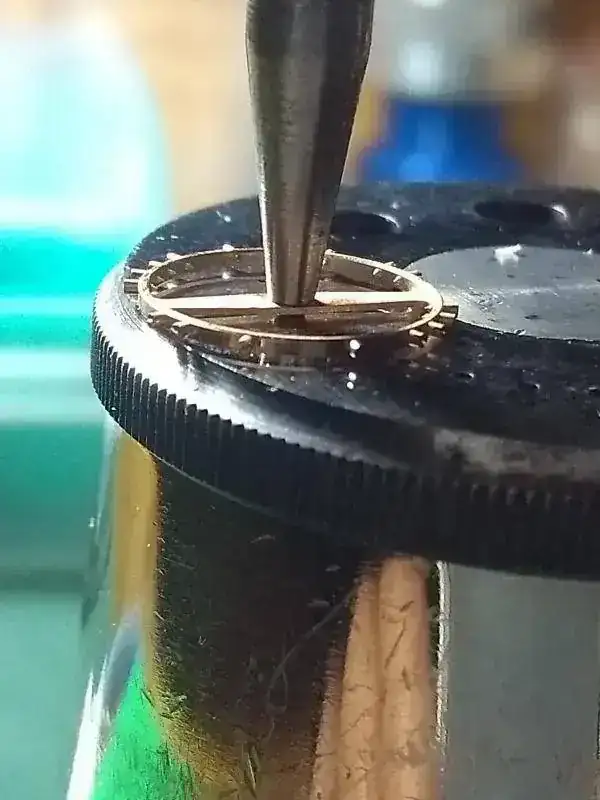

Aprovechando que tengo un calibre 265 que compre hace un tiempo para aprovechar piezas puse la platina del volante con protección, tuve que cambiar el eje por uno para inca bloc
Pronto para armar
Así quedo el viejito

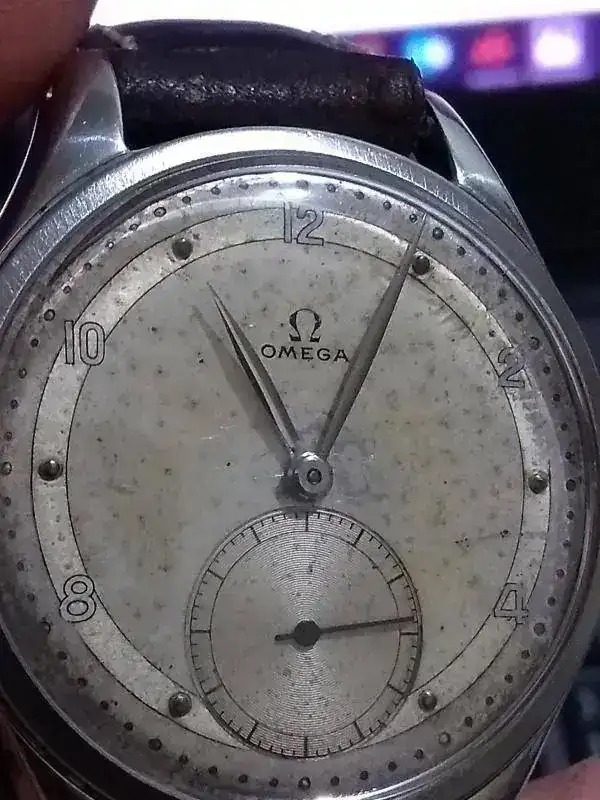

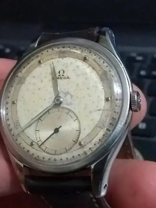

Y con las agujas de acero tipo espada

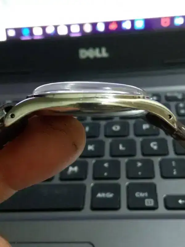

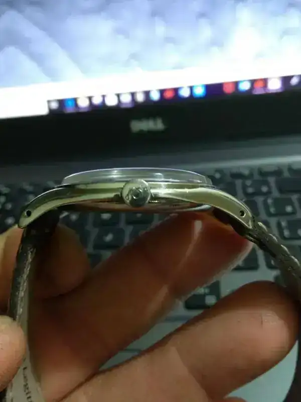

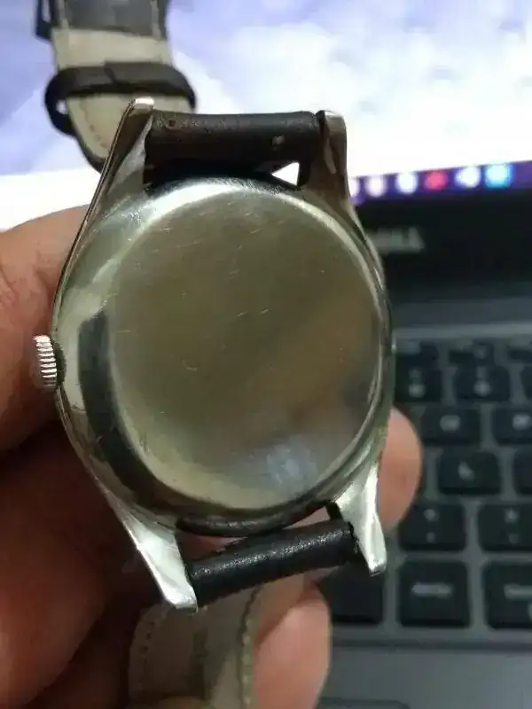

La caja, la corona es firmada pero creo que no es la venía, la que le correspondería seria tipo "chupeta" creo, que me corrijan si estoy equivocado

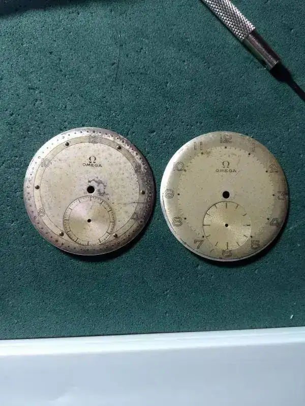

La esfera esta con bastante desgaste pero a mi me gusta y no pienso reformarla, lo que si encontre otra del mismo tamaño, por ahí si me aburro de una pongo la otra.
Pronto para armar

El corazón ha quedado flamante para seguir latiendo mucho tiempo y la carita coincido en que conserva encanto
Mucho mejor con las nuevas agujas
y si aparecen tienen precio absurdo, tuve mucha suerte, estas las encontre aqui en Brasil y a buen precio y me quedaron las otras para algún otro proyecto
su carita se queda así ya lo decidi. Un cordial abrazo amiga
