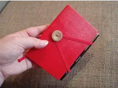

Pues bien, mirando por internet, vi varios tipos de "porta plumas" para ponerle a la moleskine, muchos de ellos caseros:
Con un boton:
Podeis ver el tutorial del boton aqui: http://scarlettcat.blogspot.com/2008/11/make-moleskine-pen-holder.html

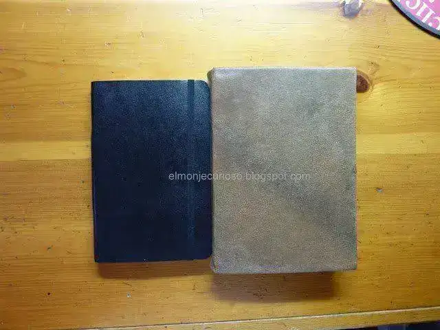

Al grano, elegis el cuaderno en cuestión para el cual será el porta pluma:

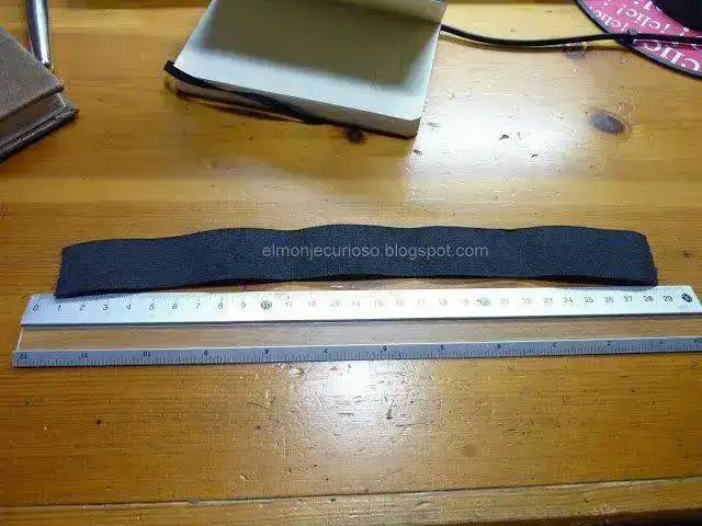

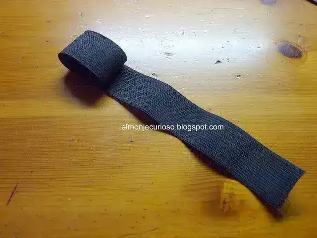

Tipica goma elastica comprada en los chinos (o la merceria si quereis hacer patria):
Si teneis cuero fino, alguna tela, etc, pues mucho mas bonito. Lo mio es un prototipo para ver que tal va.

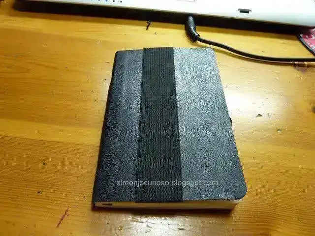

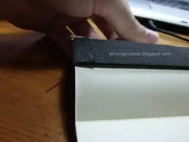

Rodeamos la tapa con la cinta para tomar la medida y cortarla:

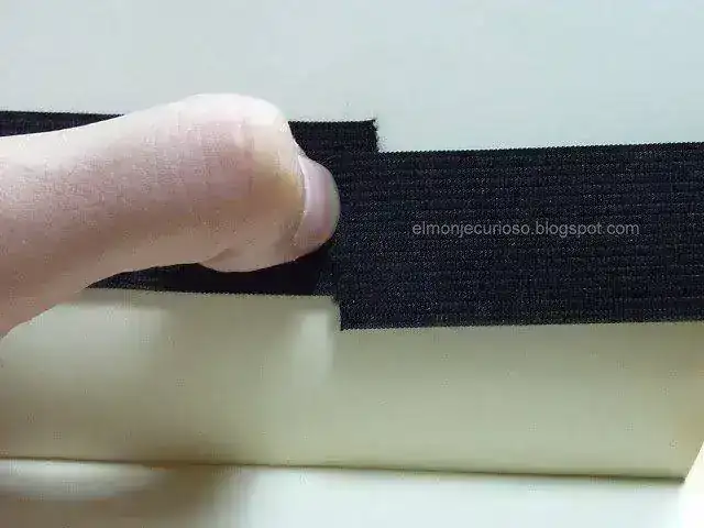

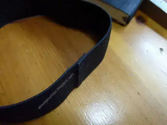

Dejamos que se solapen unos 5mm (que quede un pelin tensa) y segun nuetra habilidad/vagancia, podemos coserla o bien pegarla con SuperGlue. Os recomiendo que la cosais, porque el pegamento endurece mucho la union y puede deteriorar la primera hoja porque rasca.

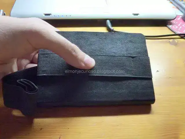

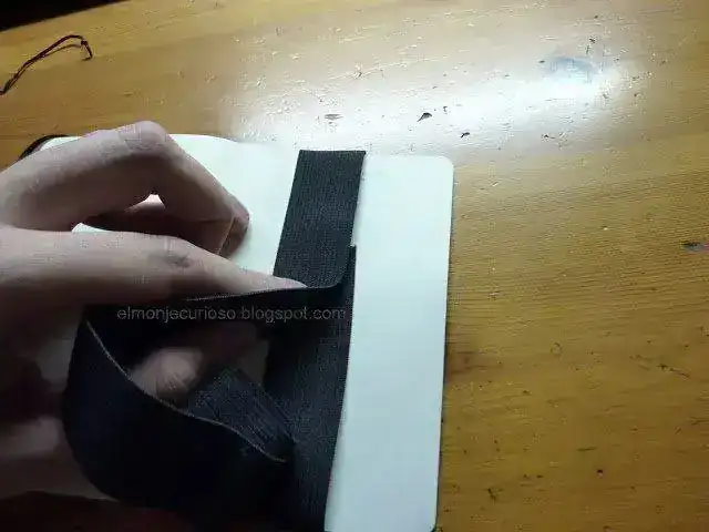

Una vez hecho esto, enrasamos la costura con la parte inferior de la portada (por el dorso):

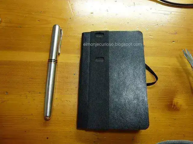

Y despues hacemos dos agujeros, el mas alto, casi enrasado con el borde superior (conviene repasar el corte con un mechero para que no se nos deshilache, pero sin pasarnos que es goma y se quema):

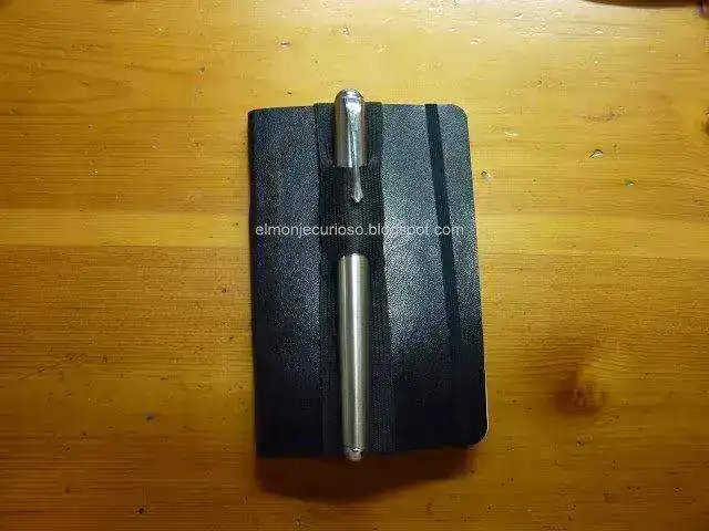

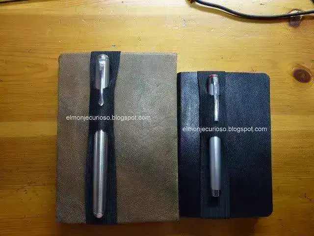

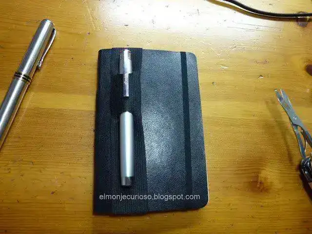

De esta forma, podemos correr la cinta hacia abajo y asi la costura trasera nunca saldrá a la vista, en la foto una Rotring Esprit extensible:
Incluso vale para plumas mas grandotas (pero es pasarse), solo hay que deslizar la goma un poco hacia abajo para que los agujeros le queden mejor:

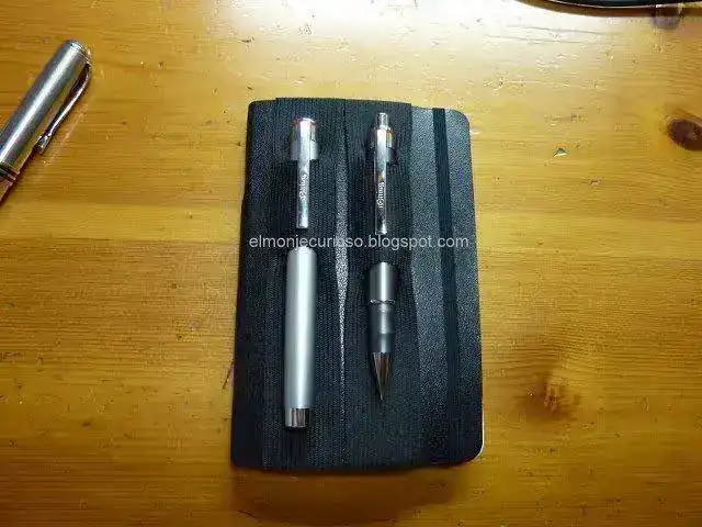

Y si sois de los de llevar pluma y portaminas... pues os haceis otro o bien conseguis una cinta mas ancha:
Al ser goma elastica, me vale para otros formatos mas o menos parecidos, si nos pasamos podemos deformar la pasta o dar de si la goma. En mi caso va genial:

Muchas gracias por el trabajado tutorial, Taxus. La idea, como todas las brillantes. sencilla y efectiva. Muy, muy bien. Los cuadernos que se ven, ¿que són, por curiosidad?

Ondina, el cuaderno negro es el clasico moleskine pocket de cubiertas blandas 9x14cm (me gusta mas que el modelo de pastas duras porque es mas comodo para el bolsillo del pantalon) y el marron es uno que hice yo en otra tarde de aburrimiento cosiendo librillos y forrandolo con piel sacada de un bolso de mi madre :whist:: tratando de imitar al de Henry Jones (padre de Indiana Jones jeje). Pero los folios son de fotocopiadora y se ven nuevisimos :(.
