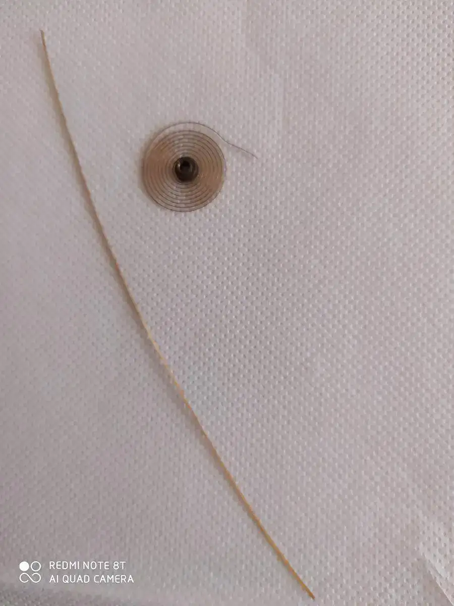

Y lo vamos a hacer con un trozo de espiral de un reloj despertador.
Lo primero es cortar el trozo de unos 15 cm. y estirarlo para que quede lo mas recto posible y esto se hace pasando el pelo entre la uña del dedo pulgar y el dedo corazon, de esta manera se le quita el rizo " hay que tener un poco de paciencia y trabajar la forma de enderezarlo, con un poco de practica sale"

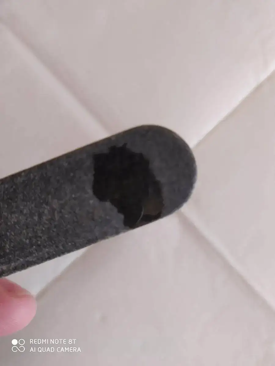

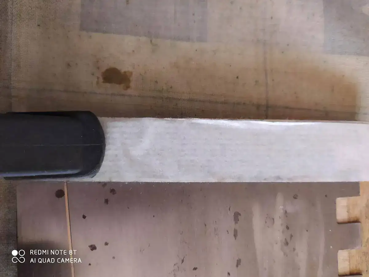

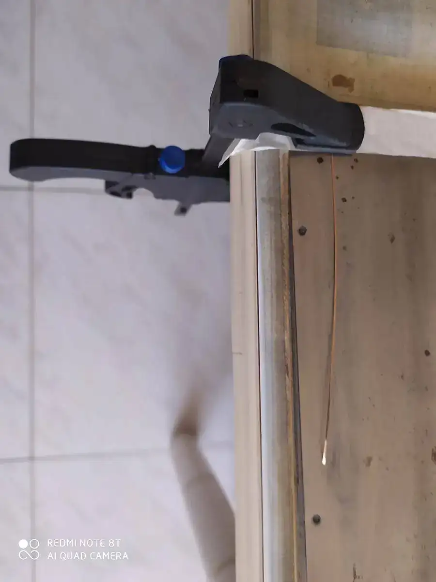

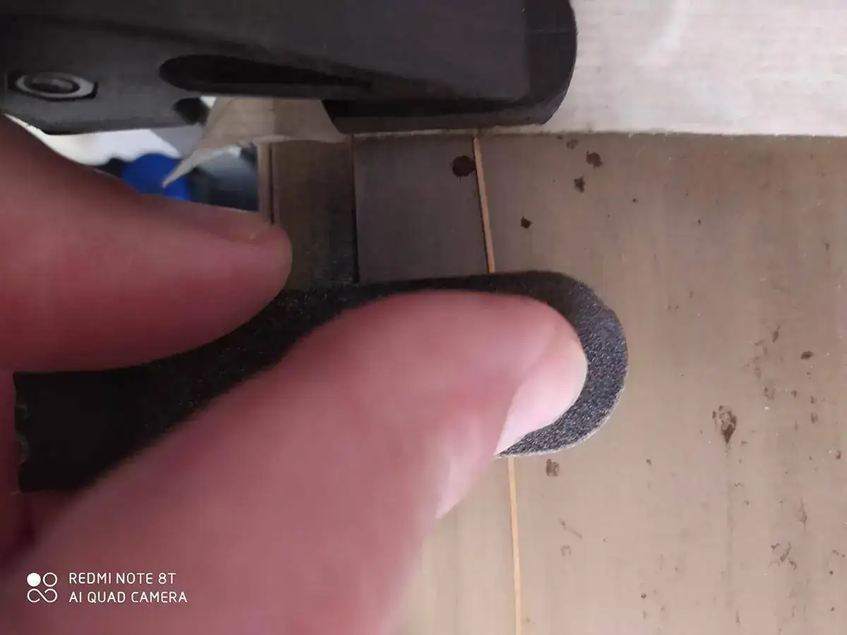

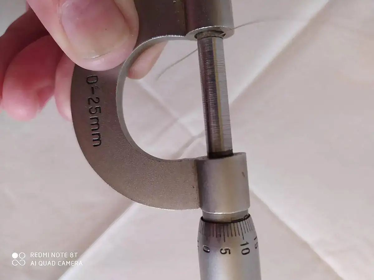

Sobre una plancha de acero se fija el muelle y se rebaja con una buena lima de uñas de esas de carton impregnada de aceite para no destemplar el acero del muelle dandole pasadas longitudinales desde la fijacion hasta el final del muelle consiguiendo un espesor en mi caso de 0,075.
