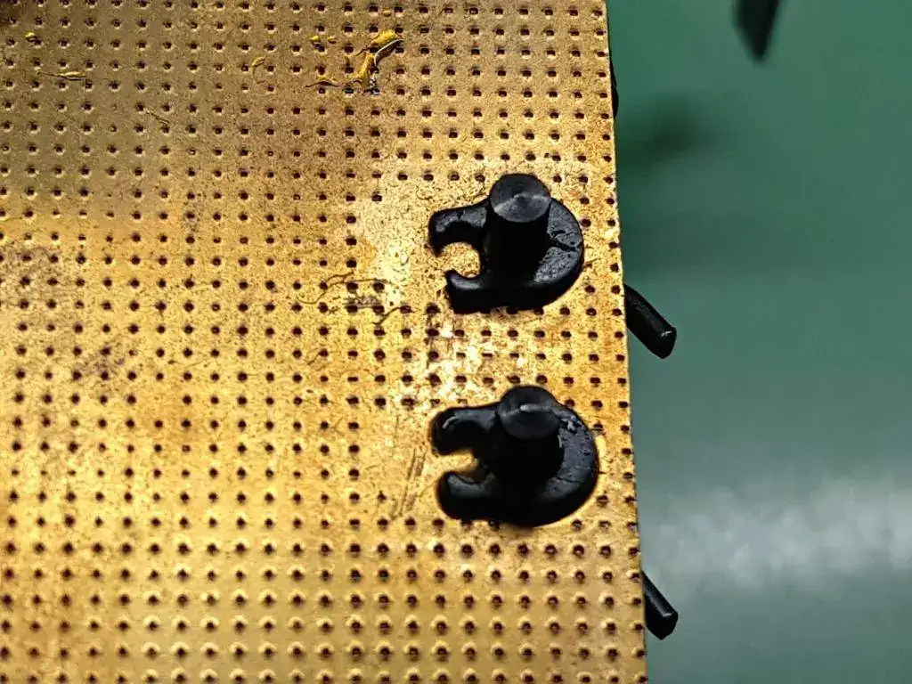

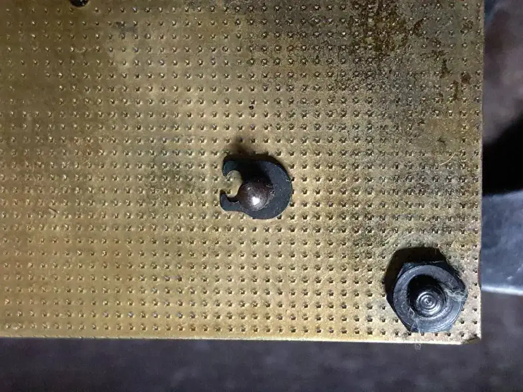

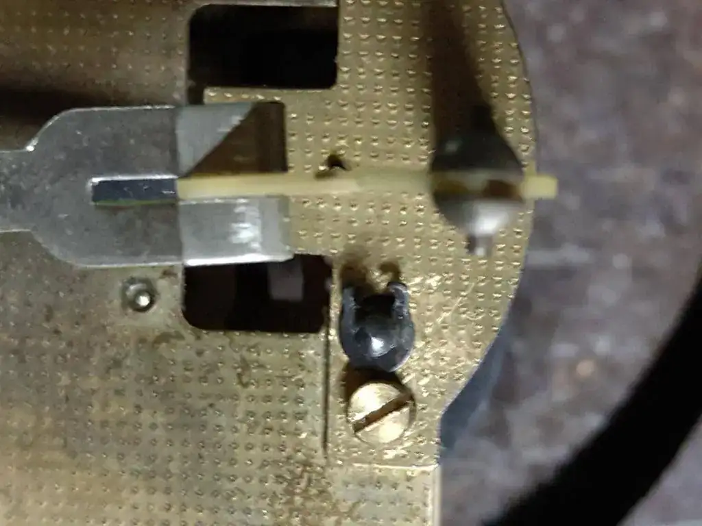

Hola, voy a desmontar este reloj de pared y quisiera saber como se extraen estos "clips"
Saludos. Karlos
Hola, pues es facil si tienes una tenacilla de puntas redondas que es la especial para abrir ese tipo de arandelas, pero si no la consigues lo puedes hacer tambien con una tenacilla normal de punta plana y es apollando sobre la abertura de la arandela y al mismo tiempo sobre el bastago, haciendo presion sobre los mismos y asi se libera la arandela, pero ten cuidado si empleas este metodo, pues la arandela suele salir disparada y la puedes perder
Ya te lo ha dicho el compañero ,pero sobretodo ten cuidado que te saltarán, que están vivas.
Si no tienes unos alicates de puntas puedes utilizar un destornillador para abrir ligeramente los clips, cúbrelo con un paño para que no salten, si los abres demasiado se deformaran y tendrás que remplazarlos, son fáciles de encontrar en ferreterías
Son unos alicates de puntas invertidos,es decir cuando aprietas se abren ,en vez de cerrar como los normales,son abridores,los encuentras en cualquier ferreteria especializada en herramientas,pero si no te quieres gastar dinero,con un simple golpe de martillo en el eje salen y para ponerlos un botador hueco facil facil
