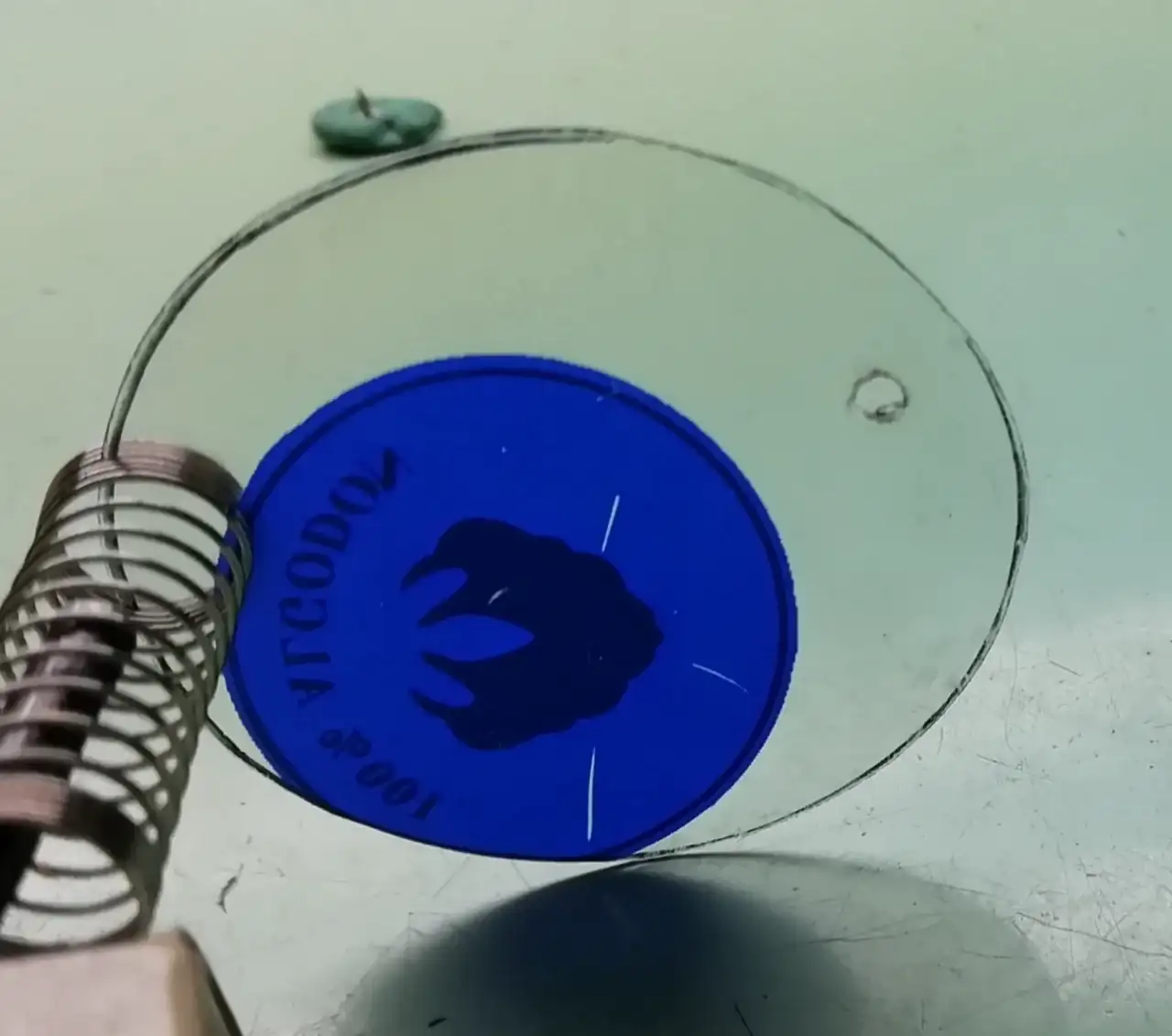

Comparto este sencillo truco para minimizar riesgos en la tarea de insertar los minúsculos y tediosos clips de los pulsadores.

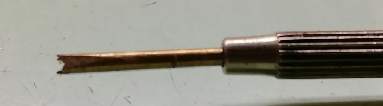

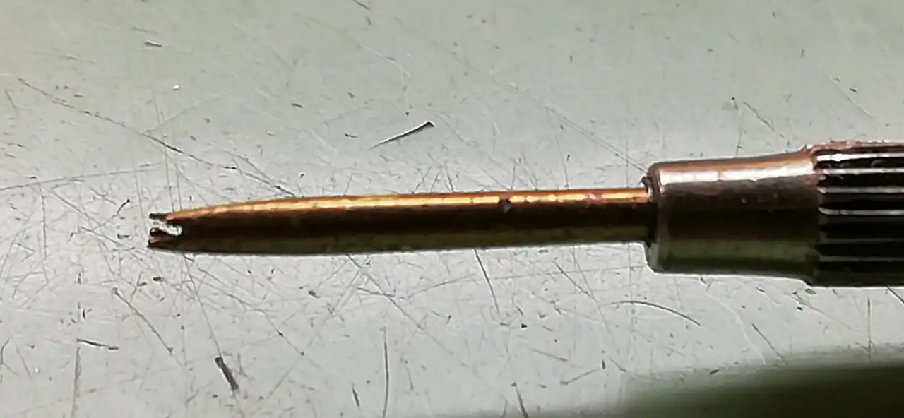

Lo prometido es deuda. Subo foto. No es necesario confeccionar el Útil. Con destornillador del diámetro de la grapa y sin boca es suficiente. Se presiona con una mano el pulsador y se deja la ranura a ras de la caja, se unta la grapa en una sola cara con grasa de Remontoir con la finalidad de que se pegue a la caja. Se posicióna con las pinzas encarada a la ranura. Se coloca el plástico coincidiendo el agujero encima de la grapa. Y con la punta del destornillador se presiona. Nunca se perderá ya que no tiene sitio por donde escapar. Con destreza entra a la Primera. He colocado cientos de veces. Un saludo.
