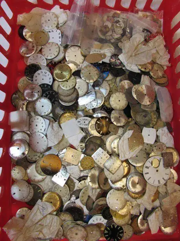

Hola Amigos, hoy me surge la duda ante la cantidad de cuadrantes de bolsillo que se me fueron acumulando con el paso del tiempo.. Actualmente descansan en lugares dispares que pueden ser, cajas de Té, tuppers, eso sí... Siempre acostados y unos arriba de otros. Eso es lo que me inquieta! Esas patitas traicioneras pueden lograr desastres en la superficie de los cuadrantes aunque mas no sean uno sobre otro y nada mas.
La pregunta es: como almacenan ustedes los cuadrantes en forma correcta?? Parados como si formasen fila esperando turno? Acostados pero en pequeñas cajas sin superponerlos?
8oAguardo sus comentarios desde ya muy agradecido por la participacion en este hilo. :ok::
(Agrego unas imagenes ilustrativas para que no quede tan pobre :D )

¿Deformación? ¿Por estar de pie? Yo creo que no, que lo peligroso es el roce de las patillas.
No puedo dejar de decir esto pero, ¡que pena me da ver todos esos cuadrantes de esa forma! :-(

Yo los pondría envueltos en papel de seda o para poder identificarlos en bolsitas con cierre a presión como ha dicho un compañero. En cuanto a si se pueden estropear por tenerlos almacenados eso es como todo, depende del sitio y las condiciones, humedad posible, etc. Una bolsita de silicato no creo que esté demás.
Por cierto en toda esa montaña de diales no habrá uno para un eterna kontiki 20 ???.
Esa sería otra opción jejeje, darles salida y que luzcan de nuevo.

Hola Amigos, a no preocuparse. Las imagenes, como aclare en el hilo, son solo ilustrativas. No me animaria a dejar los cuadrantes tan abandonados a su propia suerte.. :laughing1:
Si sirve de algo, yo las que tengo, las guardo en pequeñas bolsas de plástico tipo zip. Y estas bolsas dentro de unos tuper (o como se diga cacharro de plástico con tapadera). Uno para los de hombre, otro para los de mujer y otro para los de bolsillo.
Por ahora van bien, no cogen humedad o polvo y no se arañan unos con otros.
