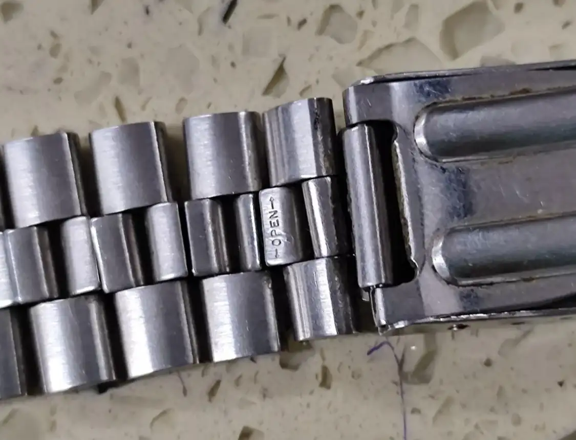

Buenas, no tengo ni idea de como ajustar este brazalete de tissot, no tiene pasadores y la parte central indica open com dos flechas. Debo abrirlo con un alicate para poder quitar eslabones?

Parece que si, hace falta un alicate para poder sacar eslabones. Yo lo llevaría al relojero

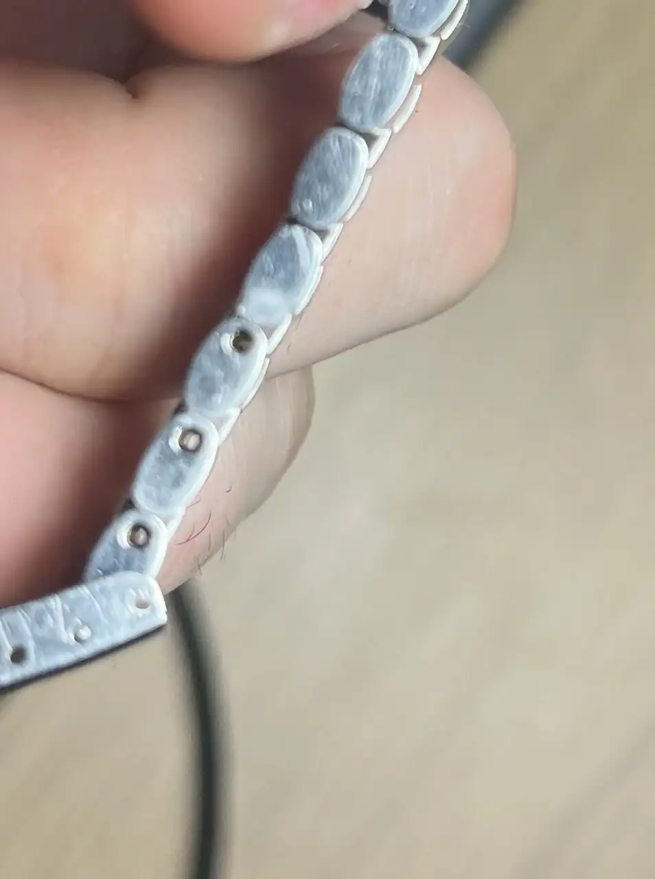

Dnd! No me dejes asi ahahha no veo pasador en los agujeros. A q te refieres con el canto??? Solo veo eso de open con flechas a los lados. Por el lateral he metido mi tipico pin para mover pasadores y no hay resistencia ninguna.

Lo primero, no conozco ese armis de Tissot por lo que te comento lo que me parece una posibilidad. Aunque no lo veo bien en la foto, parece que hay una especie de pasador de tubo en el agujero del lateral. Si te fijas, sólo los tienen los eslabones que se pueden quitar, el resto es macizo. Tendrías que probar con un pin de mayor diámetro o presionando sobre el borde exterior del agujero

Dnd! No me dejes asi ahahha no veo pasador en los agujeros. A q te refieres con el canto??? Solo veo eso de open con flechas a los lados. Por el lateral he metido mi tipico pin para mover pasadores y no hay resistencia ninguna.Ver el archivos adjunto 2826101
Ahora con esta fotos es otro cantar. Tenés que sacar esos pasadores y listo. Si no tenes la herramienta necesaria podés probar con algo similar a un clavo fino que entre en ese orificio. Yo he usado alguna vez los clips para papeles (si es que el pasador no esta muy duro) Sino, al relojero y listo
Reacciones: ferminako y kesar
@kesar @leonardoch toda la razón, los pasadores son apenas una barilla doblada sobre si misma, endeble y difícil de sacar pero finalmente he podido tirando de un mini destornillador y alicates. Gracias, ahora a disfrutarlo en la muñeca 😅
