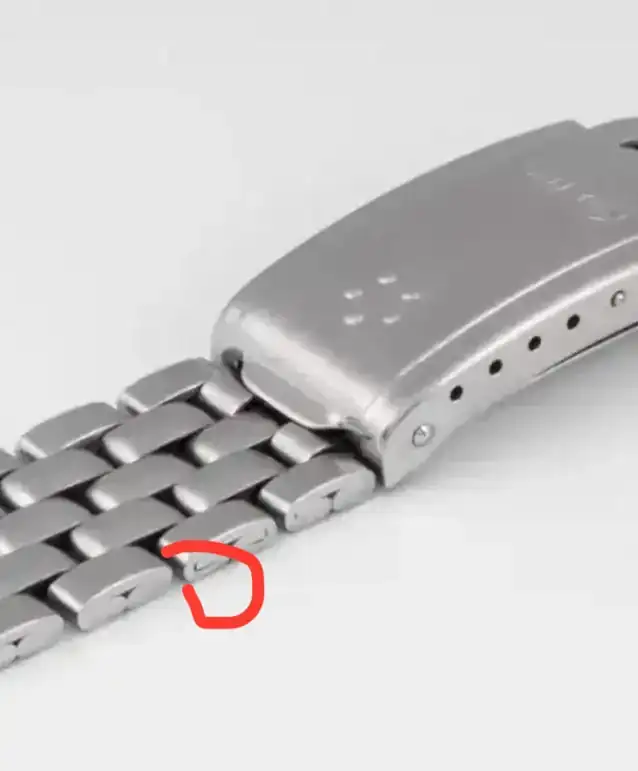

Alguien sabe ai esos bastagos entre eslabones van a presion o bien hay que desdoblar los dos pared de eslabones centrales?

Yo ese tipo de brazalete entiendo que hay que desdoblar. He tenido alguno y he tenido que llevarlo al relojero porque no podía hacerlo yo
Reacciones: Cosmos
En teoría los últimos eslabones que son los mobiles deberían llevar grabado un flecha, y empujando la pletina o pasador central de cada eslabón para que salga por el otro lado
Reacciones: Majetek y Alex89

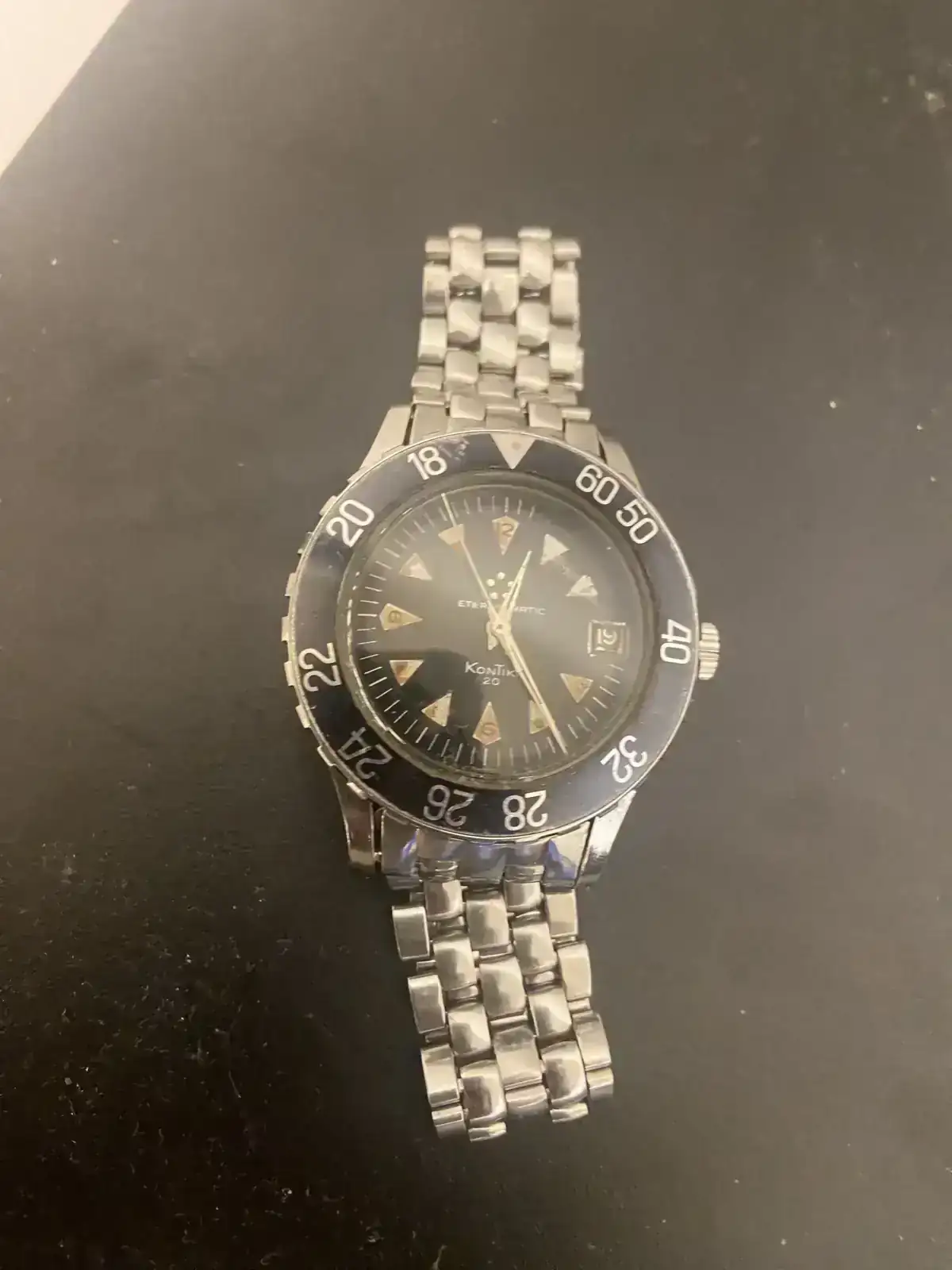

La respuesta la ha dado el compañero Istmemario, tengo uno parecido Gay Freres y es tal que así. No es complicado sacarlos si el brazalete está limpio y tienes las herramientas adecuadas. Puede pertenecer a un Eterna Kontiki de los 60´ ?
Como este:
Como este:
Ver el archivos adjunto 3342503
Si, parece que hay que desdeblar un par de eslabones centrales 😝
