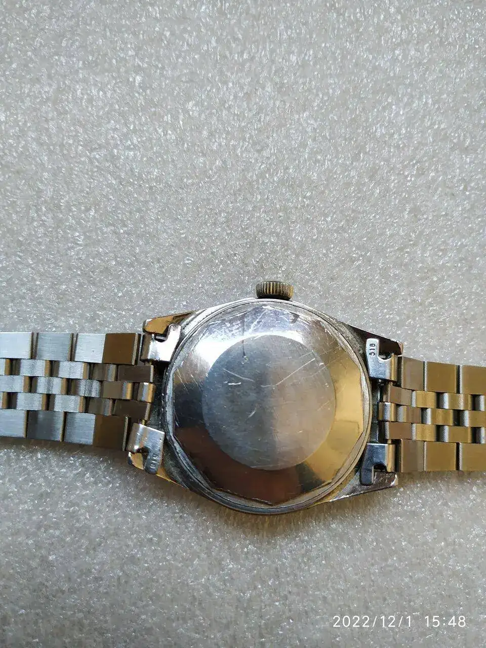

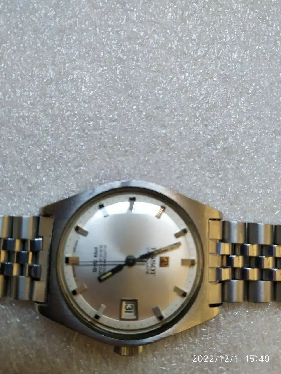

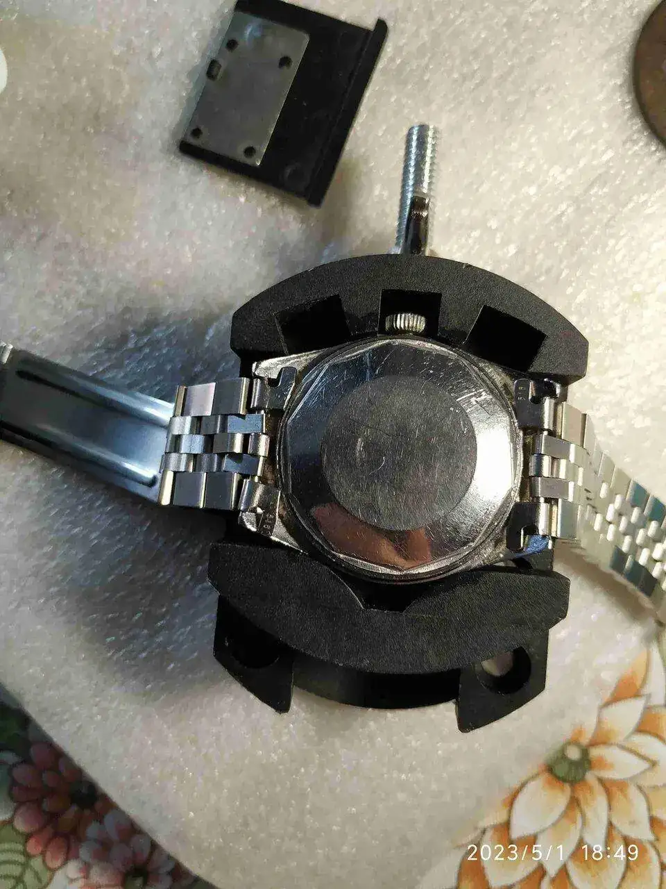

Buenas tardes, tengo un reloj TISSOT PR516 bastante antiguo, que funciona, pero se adelanta mucho varios minutos al dia, me gustaria tratar de reducir el adelanto, lo usé durante muchos años y nunca me causo el menor problema, solo lo pase por la relojeria una vez hace muchos años y lo dejarón bien, eran otros tiempos, hace unos años lo llevé nuevamente a la relojeria, supongo que lo ajustarón pero el reloj continua mal no hicierón nada aparte de destrozarlo por la parte de la tapa, he tratado de abrirlo pero es un sistema muy raro, tiene en la parte trasera de la tapa una especie de figura geometrica de 10 lados, será para evitar que nadie lo pueda abrir, yo no puedo abrilo con herramientas corrientes. mi prgunta es ¿ como se puede abrir este reloj? adjunto fotos. un saludo.

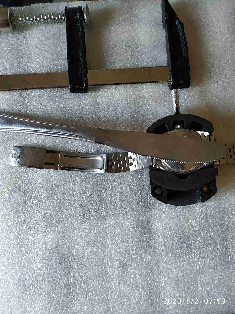

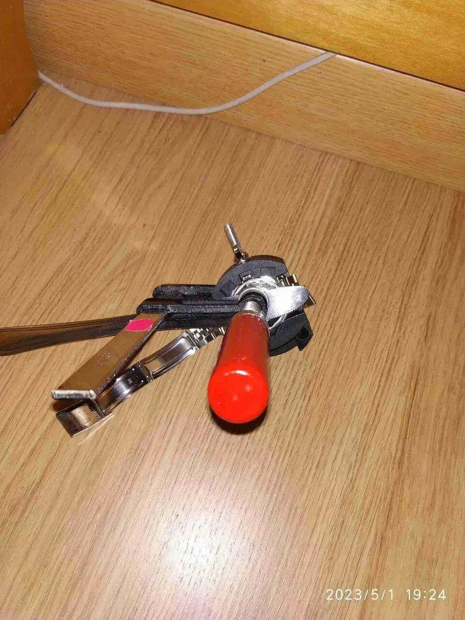

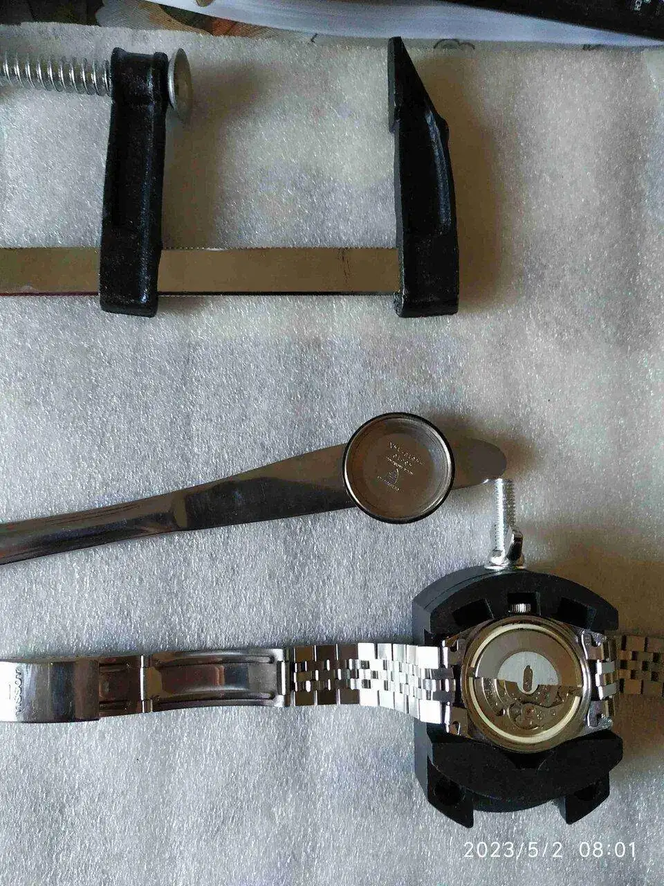

Ya he logrado abrir el reloj, compré ARALDITE (standard) precio unos 7,35€ engrasé los bordes de la tapa bien, y hice una gota de pegamento lo puse en la tapa y lo pegue con un cuchillo plano en la hoja según fotos lo he tenido 12h con un "gato" para hacer presión, y esta mañana lo he abierto facilmente. La tapa del cuchillo se despega calentando un vaso de agua hirviendo y tenerlo un rato luego se despega fácilmente. Eso es todo. adjunto fotos
