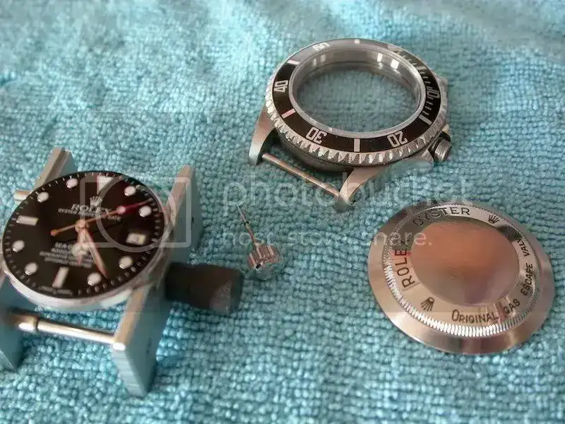

Hoy tengo un ratito y voy a preparar el SD para su baño de DLC, así que para que os cabreeis iré poniendo fotillos del proceso hasta su resultado final ;-)
Primer paso: desmontar el reloj para enviar la caja, la corona y los pasadores.
He elegido un serie Y porque es de los últimos diales pero la caja conserva los agujeros para los pasadores, personalmente me gusta el aire "vintage" de los agujeritos en la carrura y además al tratarse de un reloj de más de dos años la garantía ha expirado con lo cual cualquier reparación no estaría cubierta 😉
Para que todo el conjunto sea negro además de la caja también someteré a DLC a la corona y los pasadores...
Aquí tenéis una foto del conjunto desmontado. La operación es muy sencilla: abrir el reloj, presionar el retén de la tija (los 3035 en adelante ya no llevan tornillo, solo un retén con muelle lo que mejora notablemente el desmontaje de la maquinaria) y los dos tornillos que ajustan el movimiento a la caja.

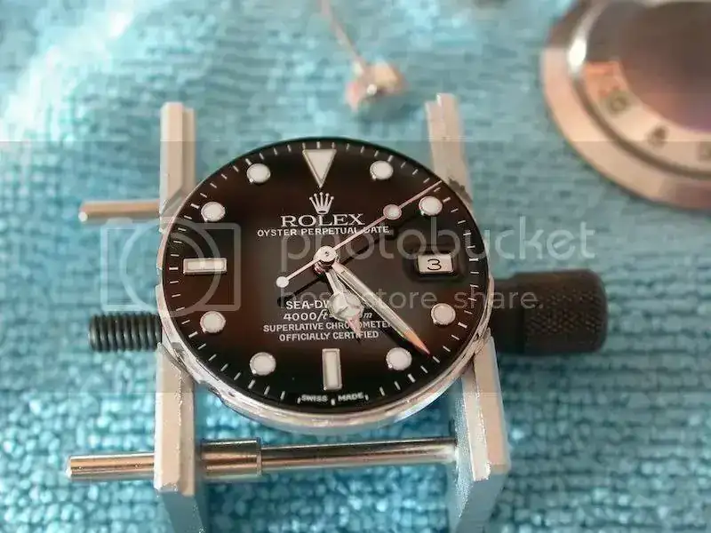

Como os decía, el dial es de última generación:

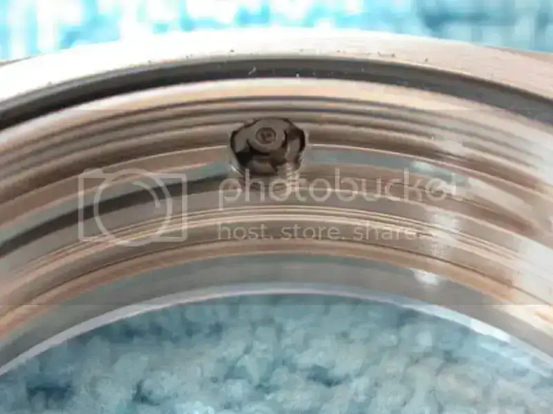

Aquí podéis ver un detalle de cómo va instalada la válvula de helio: la rosca es interior y el válvula lleva unas muescas para permitir su aprite desde dentro (he considerado desmontarla y no tratarla con DLC pero creo que no me gustará ver toda la carrura negra y la válvula de color acero así que lo que van a hacer será desmontarla, darle el DLC, comprobar su funcionamiento y volverla a montar).

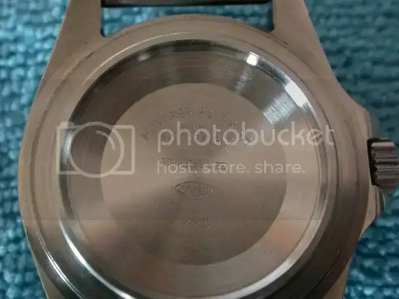

Para mi sorpresa la tapa trasera ya lleva en nuevo código de fornitura: desaparecen los códigos de modelo y en su lugar se utilizan códigos comunes para varios (así se evitan marcar tapas para un solo modelo cuando la misma tapa puede ser utilizada en varios):
Y finalmente las piezas listas para meter en un sobre y empezar su viaje a California:

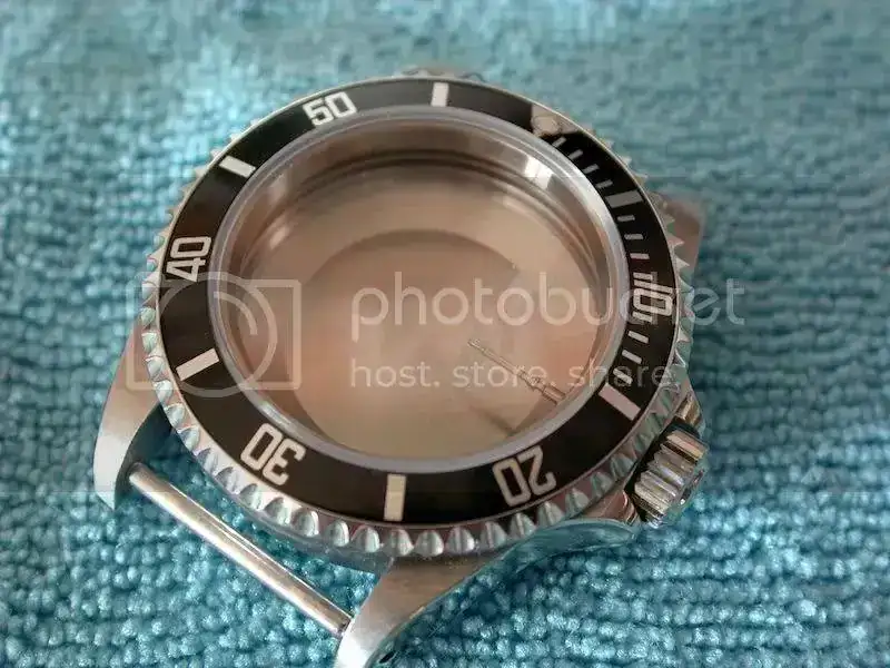

Pues al final lo voy a hacer completo, pensén en hacerlo por fuera pero quiero que en anillo interior también sea negro así que la mejor opción es hacerlo todo. Lo único que me queda por decidir es si primero hago un tratamiendo "sandblasted" en las superficies que están pulidas a espejo para que al aplicar el DLC todo el reloj quede mate en lugar de conservar las superficies originales (una combinación de pulido y cepillado que tras el DLC queda en brillo y mate).
Sobre la reversibilidad del DLC le pedí que probase a hacerlo en un trozo de acero y a removerlo luego y se puede hacer sin problemas, básicamente lo que hacen es atacar el DLC hasta removerlo y volver a pulir (tanto por dentro como por fuera). No afecta a los grosores porque el depósito de DLC es micrométrico, vamos que al final es igual que un pulido en el CO pero con una técnica diferente.

He enviado cristal y bisel porque quiero que se encarguen de las pruebas de estanqueidad de la caja completa una vez acabada, así que no tiene sentido que yo lo desmonte, ya se encargarán en destino 😉

Hola Carlos, eso de los codigos de fornitura iguales para distintos modelos según me comentaron ya hace tiempo que se hace en segun que relojes, yo tengo un Explorer II y al sacar la tapa y ver que la numeración no era la referencia del modelo lo pregunté y me dijeron que como la tapa es la misma que la de un GMT master pues algunas las equipan con un codigo que sirve para los 2. :huh:
En esta tapa que en teoría tendria que poner 16570 y pone 2180, al menos eso es lo que me comentaron y si es así por lo que se ve no es nada nuevo ya que mi reloj es del 2001.
A mi tambien me gustaría con la inscripción del modelo al que le corresponde, pero bueno es lo que hay. ::bash::
