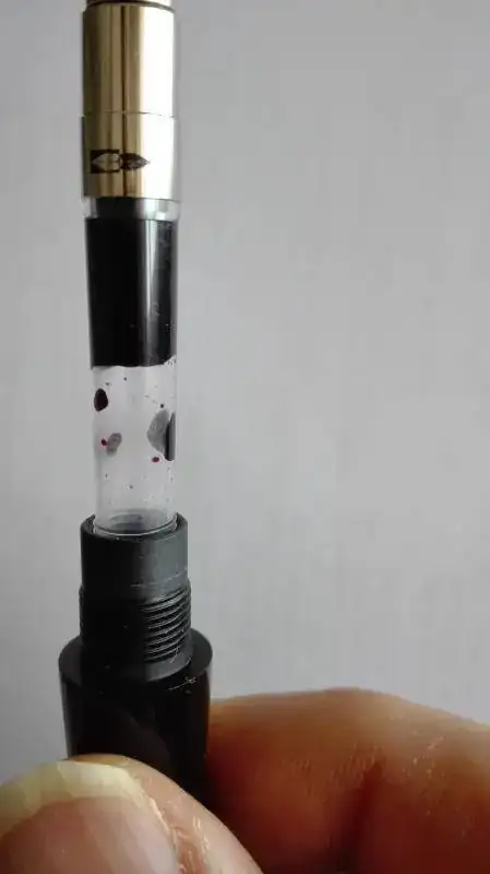

Lo prometido es deuda. He vuelto a cargar la Diamine Merlot en la misma pluma con el mismo resultado. IMG_20160521_125558.webpIMG_20160521_184950.webp
Como veis la tinta se queda arriba del convertidor, agitando o bajando el pistón consigo que vuelva a llegar tinta al plumin.

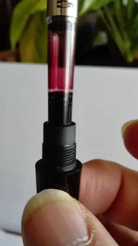

He mojado un palillo de dientes en Fairy y lo he metido en el convertidor. IMG_20160521_185526.webp
Mano de santo. El truco se lo vi a Pablo de Gimena en un vídeo.

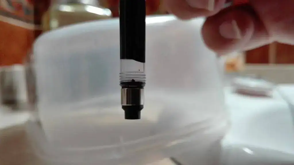

Mi ordenador ha decidido tomarse unas vacaciones y lo he escrito con el móvil. Intentaré poner la foto bien en cuanto pueda.
Por lo que muestras, parece que la tensión superficial convertidor/tinta es suficiente para que la tinta no baje. Pelotita de plástico de pluma china de 2 dólares, trozo de muelle o similar, deberían solucionar el problema.

Ángel, es que ha sido casi homeopático. Mojé la punta del palillo lo sequé un poco con papel,de cocina y lo metí en el convertidor lleno a la mitad. La Merlot es bastante oscura, para otras te haré caso y buscaré algo de color más neutro como el Sanex incoloro que tengo en la ducha.
Para los que aconsejan meter muelles, bolitas o lo que sea aquí tenéis la respuesta de por qué opte por el detergente. Aquellos son métodos físicos y, por formación, yo soy químico.:laughing1:
