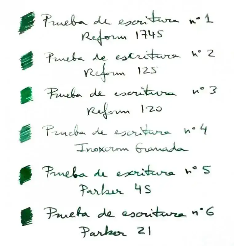

Buenas tardes a todos.
Durante muchos días he estado analizando el comportamiento-composición de las tintas Turquesa, Deep Magenta y Yellow de Diamine que utilizo para hacer mezclas y conseguir otros colores.
Mi actual objetivo era conseguir una tinta, mezcla de las mencionadas, lo más parecida posible de color a la Aventurine Edelstein de Pelikan (ese ha sido mi gran “divertimento”). Y ahora os voy a presentar el resultado que he obtenido.
Pero para no presentarlo sin más, y para que tengáis vosotros también vuestro “divertimento”, os presento 6 muestras de escritura escritas con 3 tintas diferentes y, cada una de ellas, con dos plumas diferentes (ya sabéis, el color de la tinta depende de la pluma con la que se escribe…). Evidentemente una tinta es la Avanturine y las otras dos son mezclas mías.
Cuál de ellas es la Aventurine? Recordad que hay dos textos escritas con ella.
Que lo disfrutéis.
Saludos,
Yo diría 5/6.
Yo diría 1 y 5 jajaja.
Veo que hay disparidad de opiniones. Seguro que alguien se equivoca! [emoji16]
Pepe Merino, solo has escogido una. Y según tu la otra Aventurine, ¿cuál es?
Ah, vale. No había leído bien la presentación. Me decanto por 1 y 5.
Pero qué dificil es esto! Eres un imitador de colores excelente y supongo que llevas buenos ratos para conseguir esto. Como no me juego nada (un buen té cuando quieras) apuesto por el 3 y 6. Como llegues a estandarizar el clonador Justinsalvad... qué peligro!
Puede ser 1 o 5?
Ja,ja,ja. Eso intento, estandarizar la replicación de los colores de las tintas que me gustan. Me baso, como ya he dicho en otras ocasiones, en sus valores CMYK.
Y veo que no lo hago excesivamente mal cuando no hay nadie, de momento, que haya conseguido el pleno. Aproximaciones sí que hay, 1 de 2. He conseguido meter la falsa!!! ::evil::
Para facilitaros la elección os dejo una imagen de la tres tintas extendidas con una turunda de algodón.
¿Cúal de las tres es la Aventurine?
¿Y a qué muestras de escritura corresponden cada una de ellas?

Aventurine: B, 3 y 4
A: 5 y 6
C: 1 y 2

SOLUCIÓN:
La tinta Aventurine es la B y corresponde a las muestras de escritura 3 y 5.
La tinta A es mezcla de Turquoise/Deep Magenta/Yellow Diamine en proporciones 4.48/1/2.49 y corresponde a las muestras de escritura 1 y 6.
La tinta C es mezcla Diamine en proporcines 4.65/1/2.06 y corresponde a las muestras de escritura 2 y 4.
En resumen:
Aventurine: B, 3 y 5.
Mezcla A: 1 y 6.
Mezcla C: 2 y 4.
