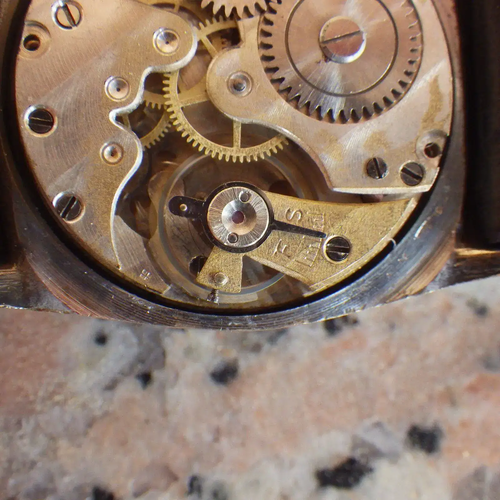

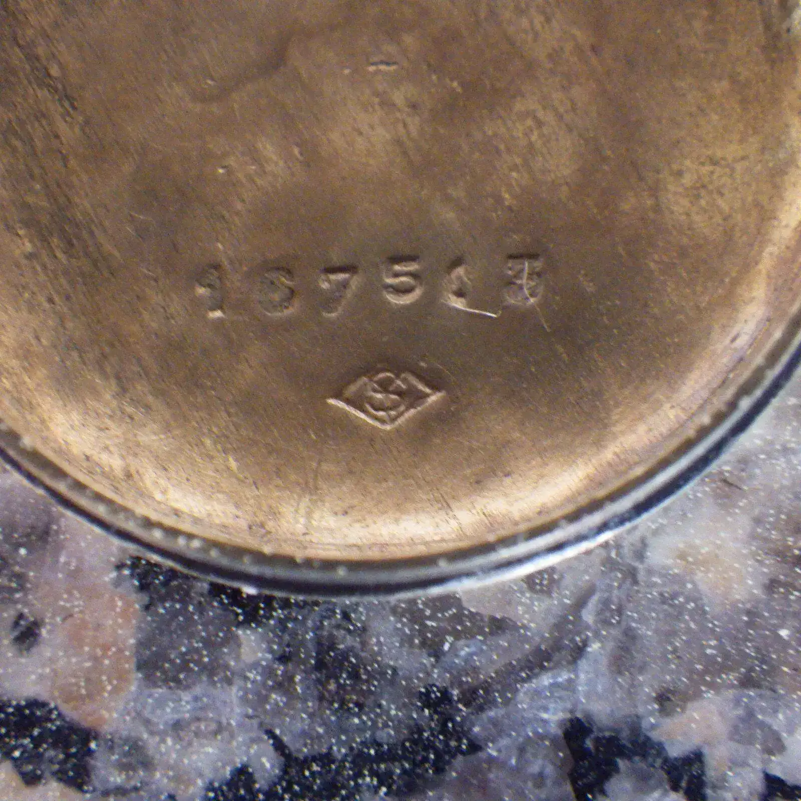

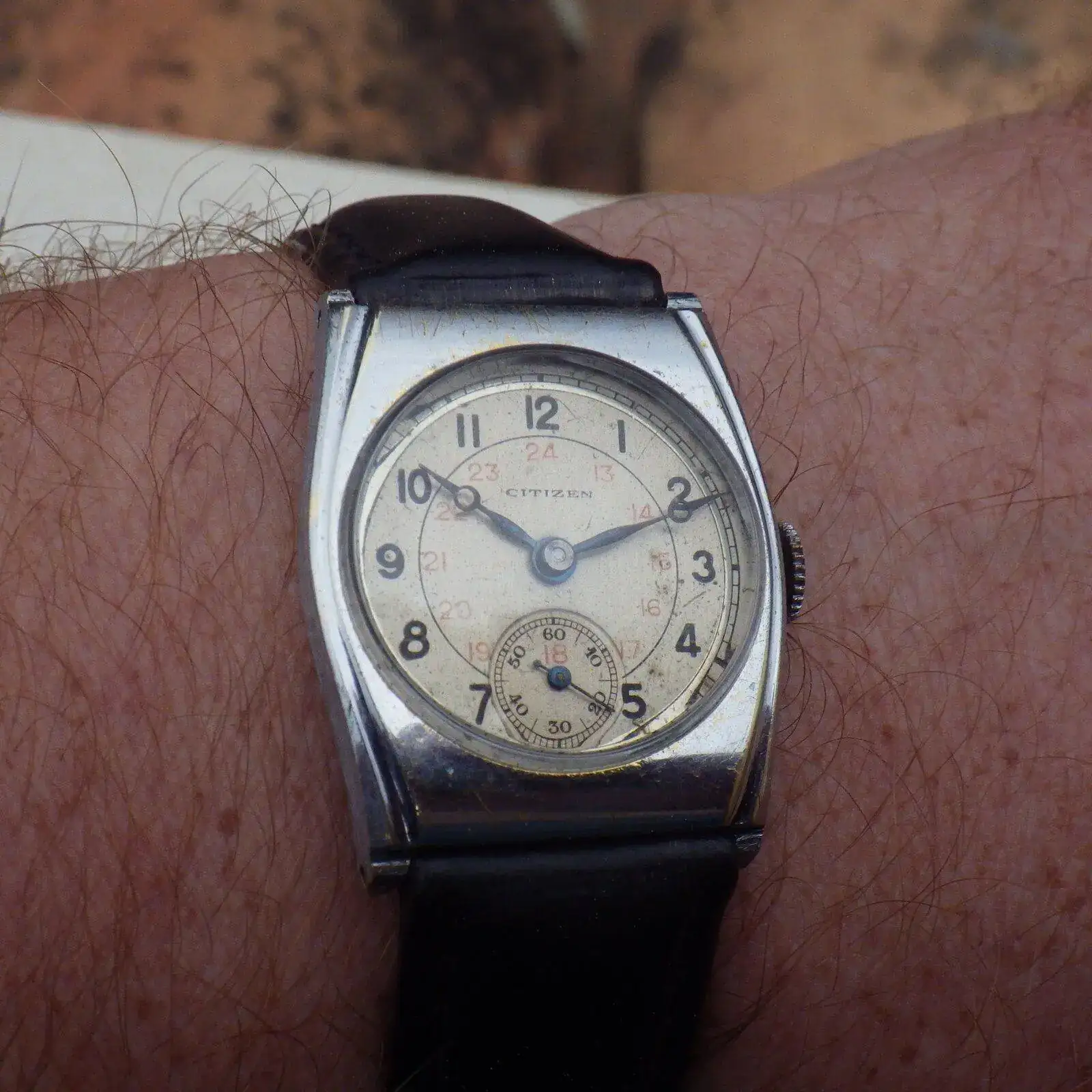

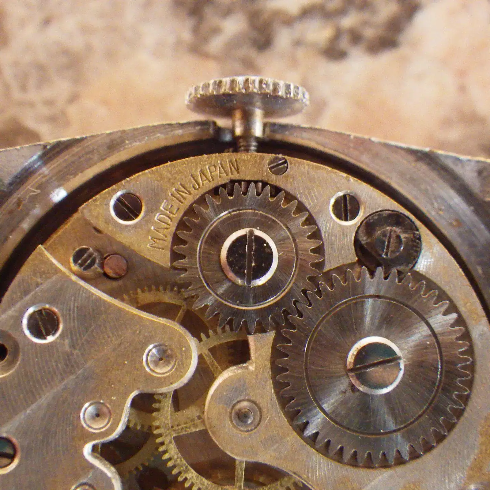

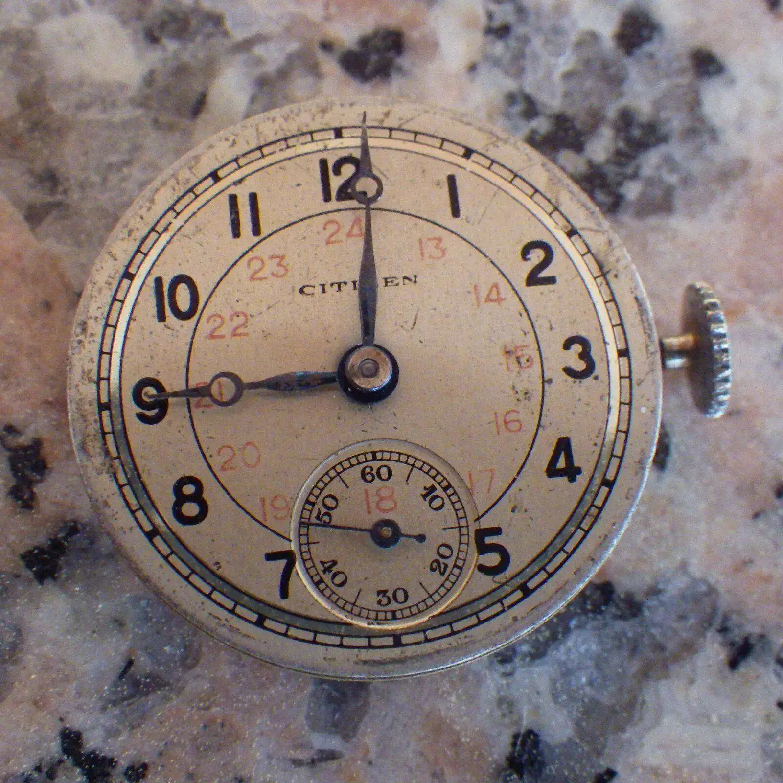

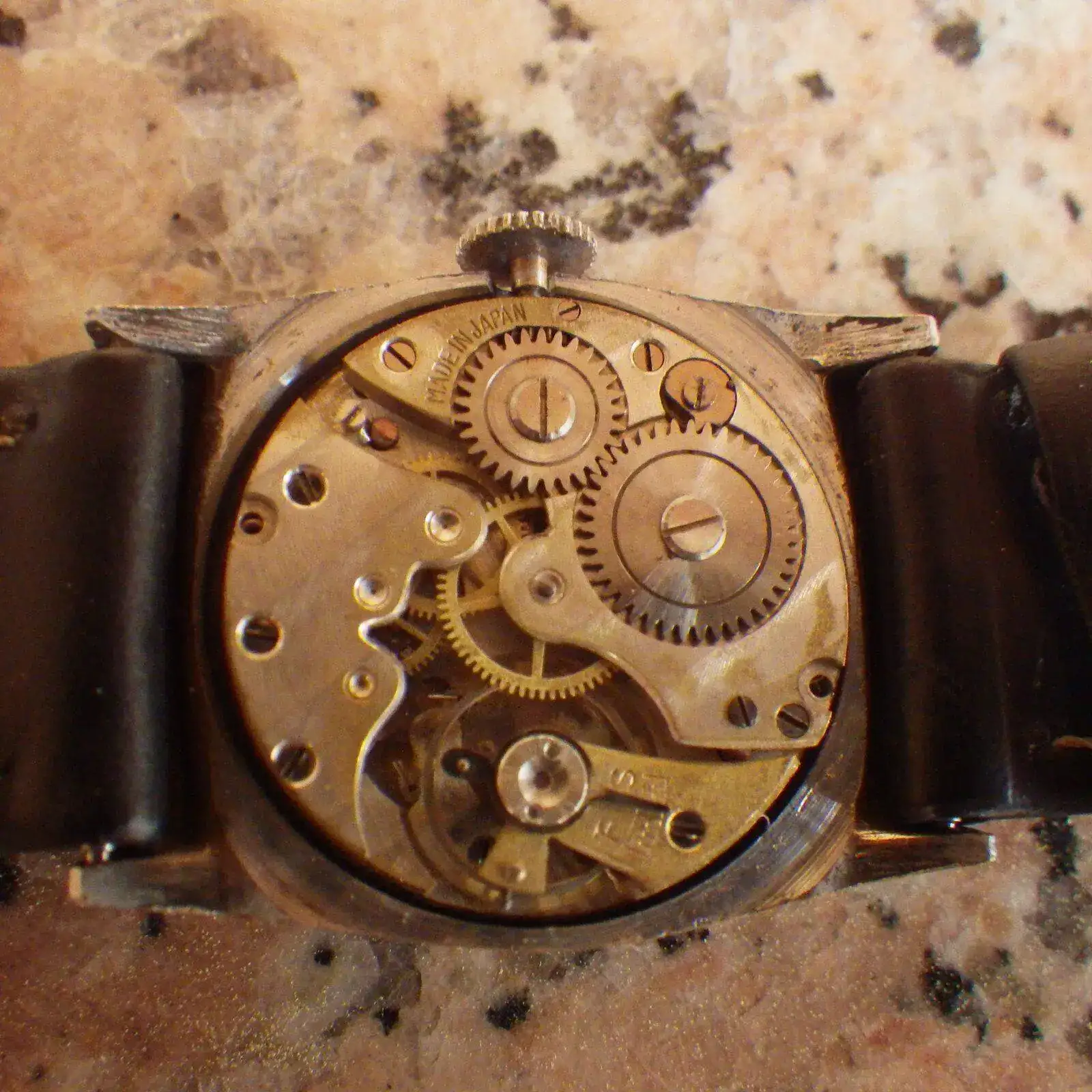

Buenas ,
Compre un ciudadano que parece antiguo por dentro , si me ayudas identificar calibre y año de fabricación.
Todos comentarios son bienvenidos incluso todas las dudas si es original o ...

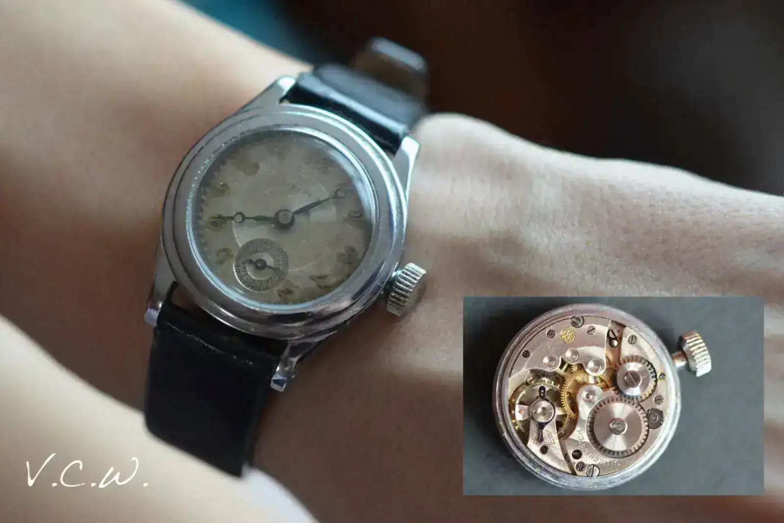

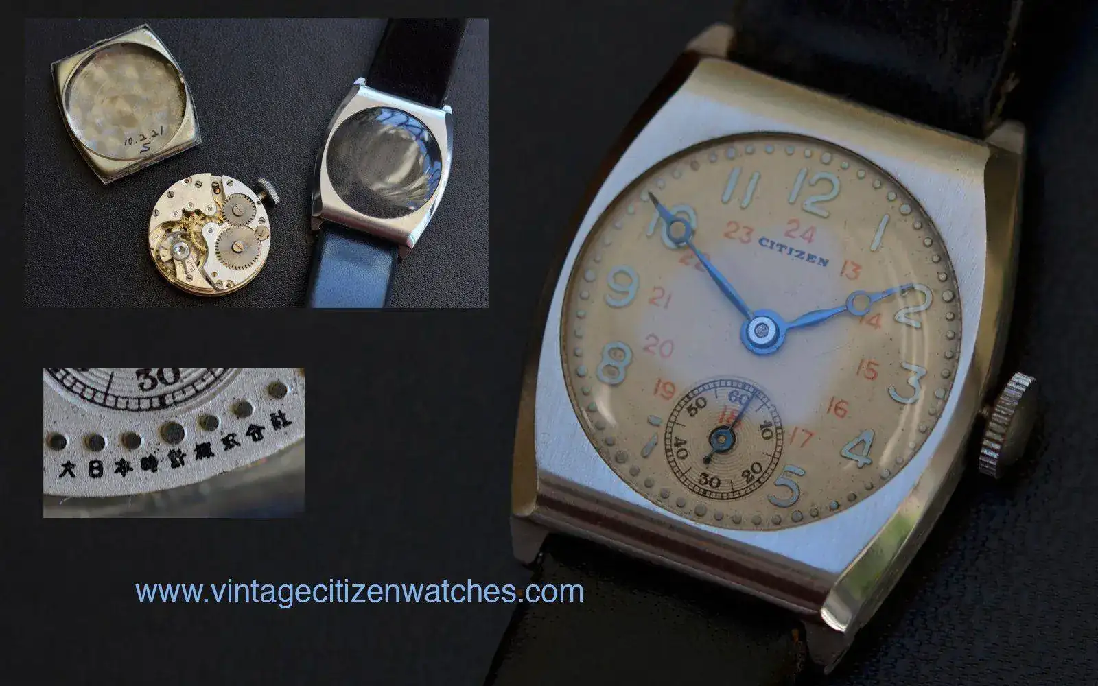

Amigo Stepona, parece que hay muy poca información en la red acerca de estos relojes antiguos japoneses, pero como a mí me gusta la labor de investigación, algo he podido encontrar al respecto. Parece que has encontrado una buena pieza. Podría tratarse del primer reloj de pulsera de Citizen, y podría ser un proyecto conjunto con Seiko, como consecuencia de dotar de relojes al ejercito japonés durante la WWII.
Y como una imagen vale más que mil palabras, ilustró el hilo con unas fotografías.
Te pongo los enlaces, donde he encontrado la información sobre tu reloj. Espero que te sirva de ayuda. Un saludo.
Reacciones: Clopidogrel, PedroA, Fugito y 10 más

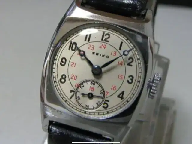

Acabo de encontrar una foto del mismo reloj pero con marca Seiko. No he podido encontrar ninguna de las tripas, pero podría confirmar lo del proyecto conjunto.
Reacciones: Clopidogrel, PedroA, Fugito y 7 más
Gracias, este hilo lo encontre antes de comprar reloj , por desgracia hay poco info para relojes antiguas de Japon.
Reacciones: KIKEMORGAN
De nada. Pero por lo menos lo que sí parece que confirma, es que el reloj es original, y que la fecha de fabricación son los años 30, como ya se podía prever por la estética del reloj. Lo que que no consigue es identificar el calibre, pero el que aparece en el artículo, sí lleva la marca de SHOKOSHA, que demuestra haber sido fabricado por Citizen, y que es la misma inscripción que tiene la tapa de tu reloj.

Entonces, si damos por buena esta información, el calibre lo podríamos identificar como “tipo F”, entiendo yo.
Reacciones: stepona555
Ahora tengo que encontrar su original suizo , es claro que no es un calibre inhaus de Japon.
Pero lo que no sabemos es si es una inspiración o una réplica. Se asemeja bastante a los AS de los años 20. Igual por el resorte del tiret se podría identificar.
Un maestro mi paisano agregó información, según él, es del período 1931-1938. Antes de 1931, no había relojes Citisen. Y en 1938 prohibieron las inscripciones latinas en los relojes japoneses durante aproximadamente 14 años.
