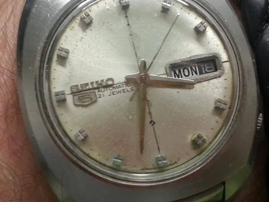

El modelo no lo conozco pero me recuerda mucho al seiko. Cuanto queda por ver.

Cómo dice un compañero.Si que es cierto,es parecido al Seiko 7005 ó 7009 No recuerdo bien.
