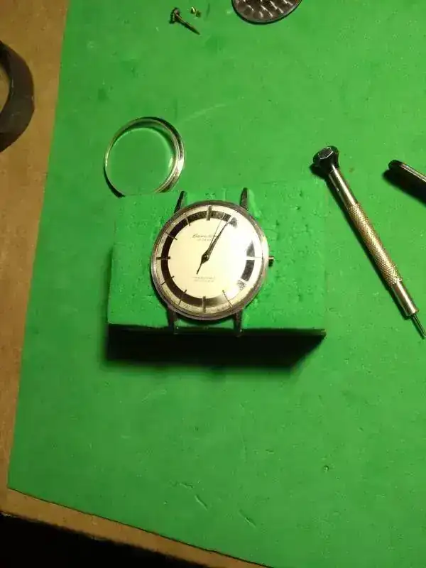

Este Citizen se vino conmigo porque me encanto su esfera limpia sin fechador y su precio tentador ​
:D:D
Despues de 8 dias en transito hasta llegar a mi, lo que mas me extraño fue el hecho de llegar funcionando y con carga a tope, siendo el calibre de carga manual ​
:hmm:
luego iría descubrir porque de eso. Después de funcionar por mas o menos 1/2 hora se paro, lo sacudia y arrancava solo para luego volver a parar, como tengo por costumbre darle un repase a todos los que llegan este se fue luego para el desarme.

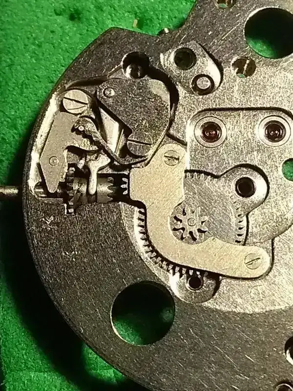

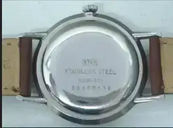

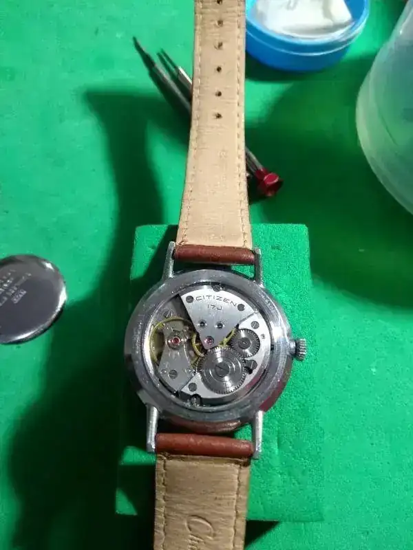

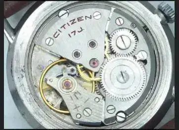

Foto del calibre del vendedor
El calibre sale por delante

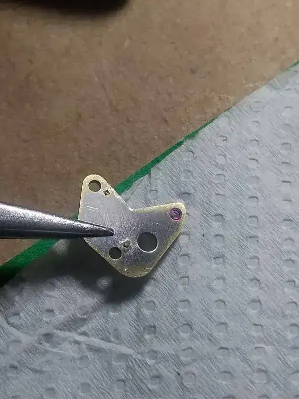

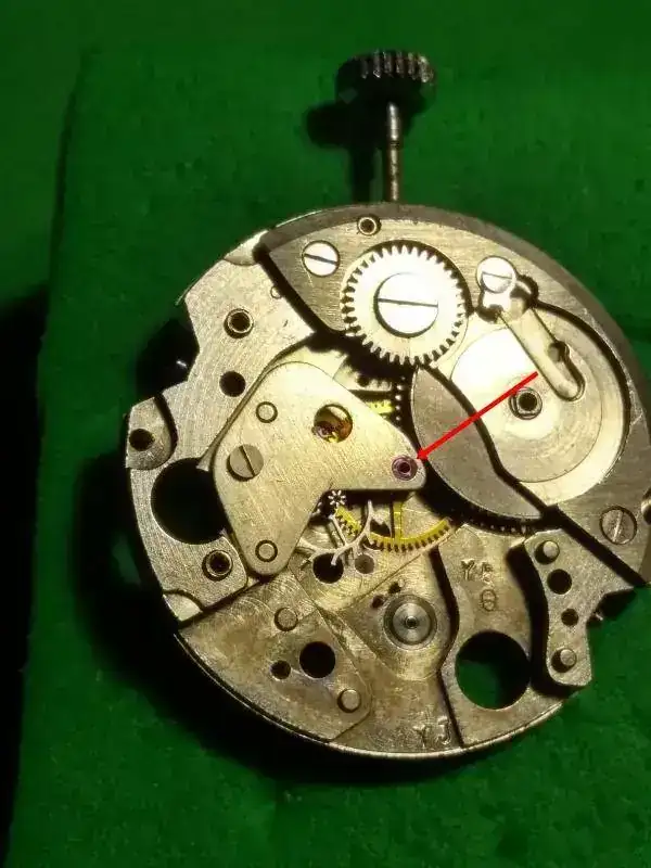

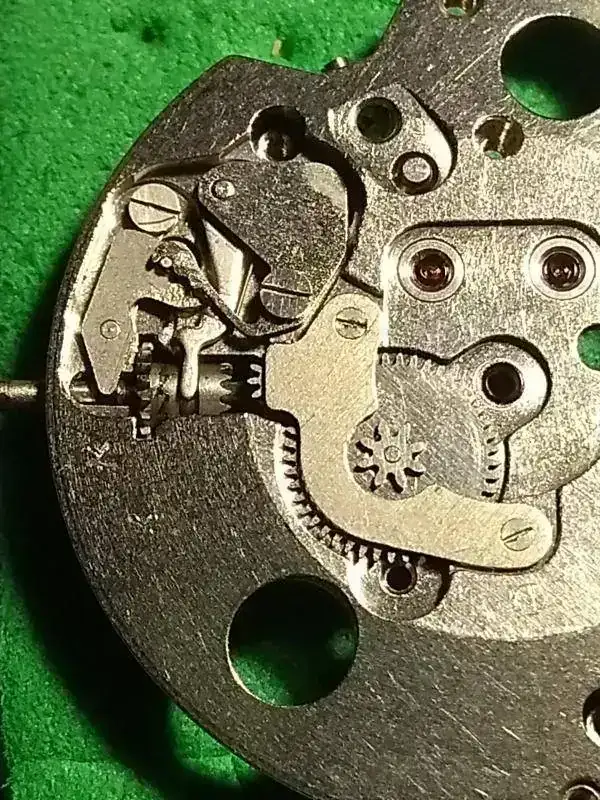

Después de revisar conjunto regulador y verificar que estava todo correcto continúe desarmando.

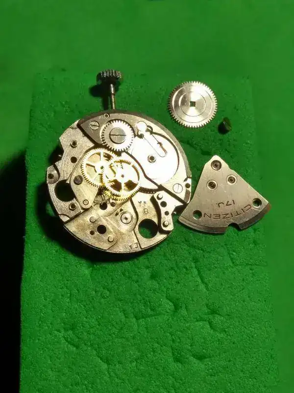

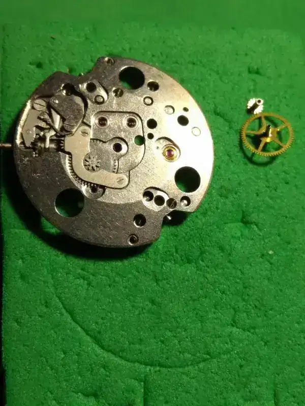

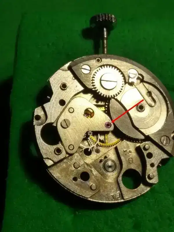

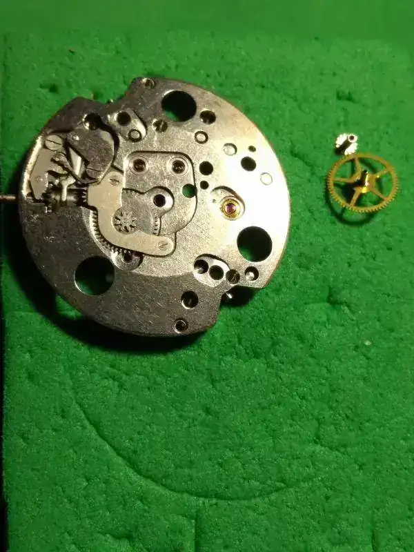

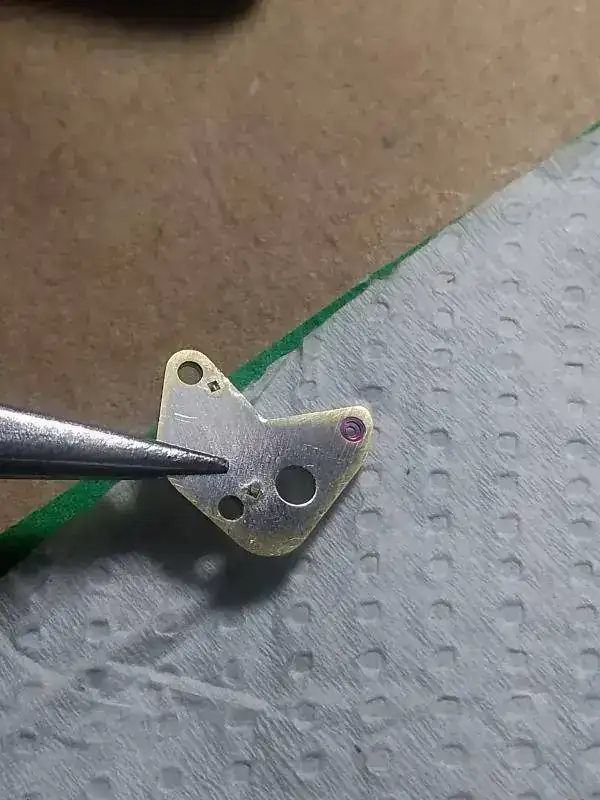

Luego de retirar la rueda de segundos y tercera rueda, queda esta platina para la rueda de centro, donde indica la flecha van dos rubís, uno sobrepuesto al otro, uno para la segundera y otro con el centro mayor justamente para la rueda de centro, éste estaba astillado y era lo que producía las paradas.

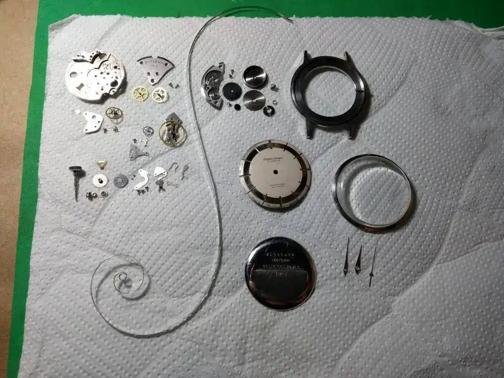

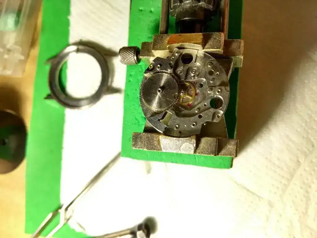

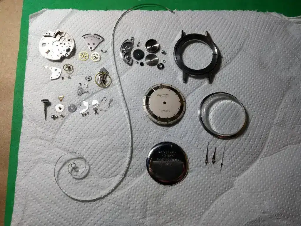

Seguimos desarmando para comprovar los demás componentes

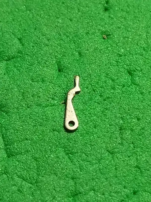

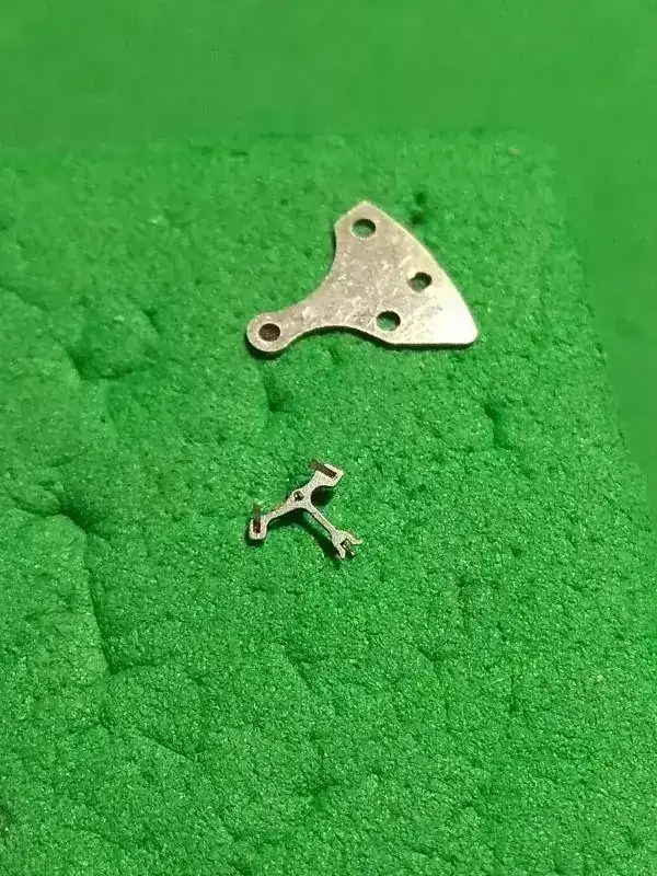

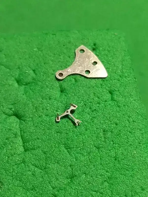

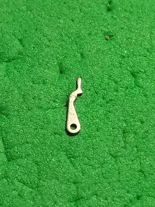

IMG_20191014_094406980.webpIMG_20191014_094419935.webpBáscula un tanto diferente(para mi)IMG_20191014_095300307.webp
Puente de ancora, no muy atractiva pero funcional

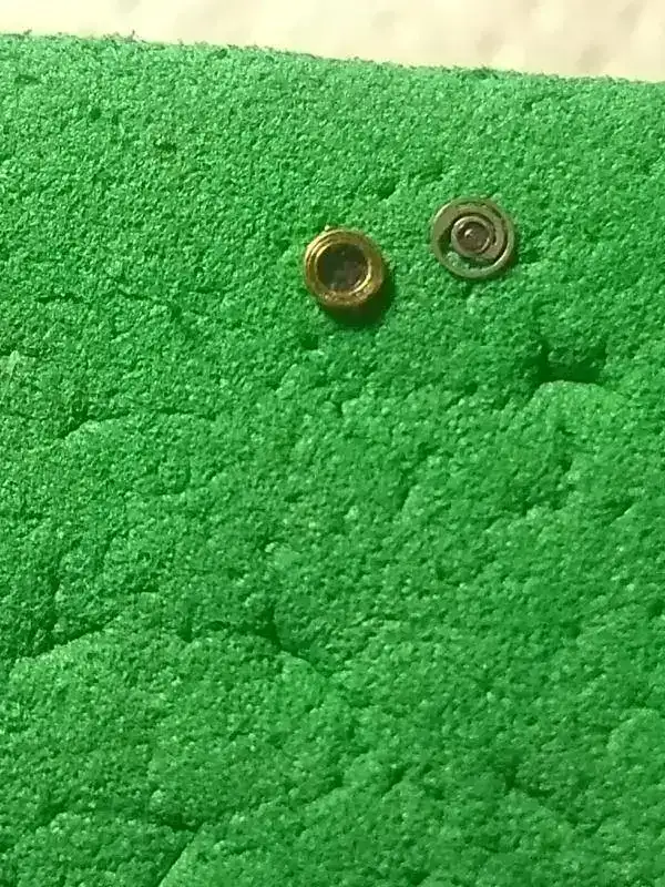

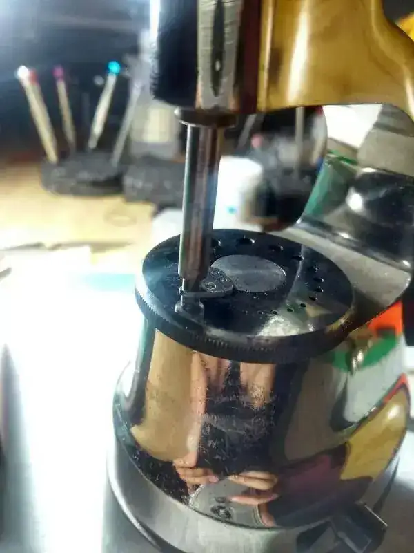

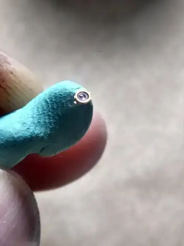

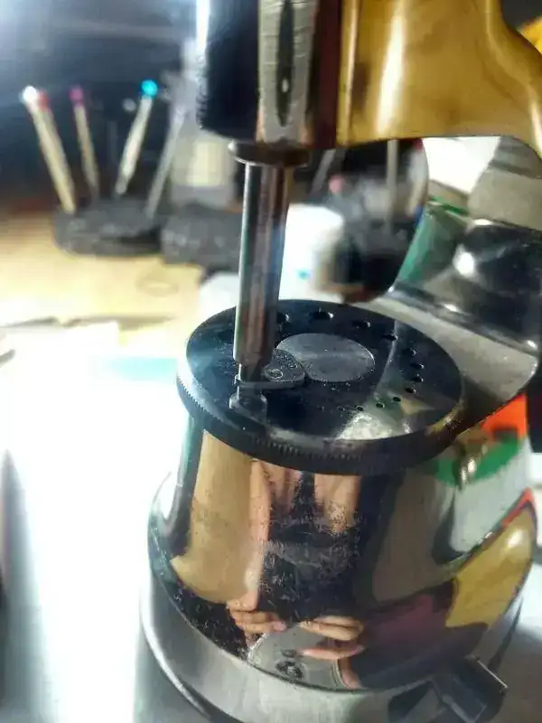

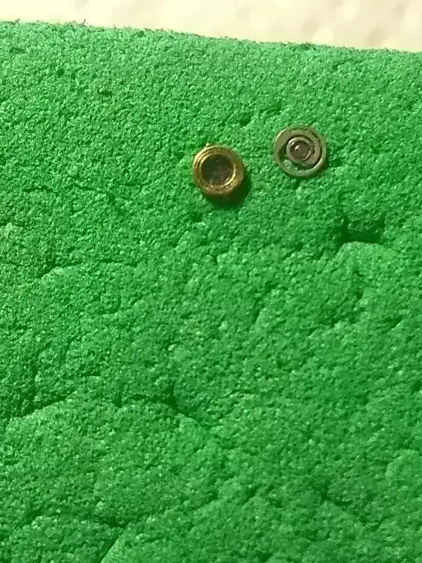

Cambiando el rubí

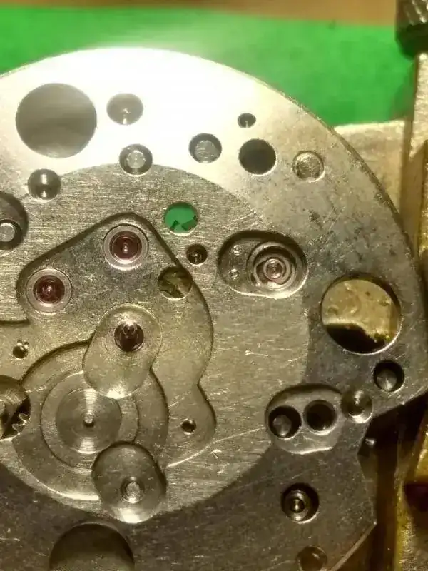

IMG_20191015_214421013_HDR.webpIMG_20191015_214819924.webpAqui se ven los dos rubís
Todo limpio y pronta para rearmar

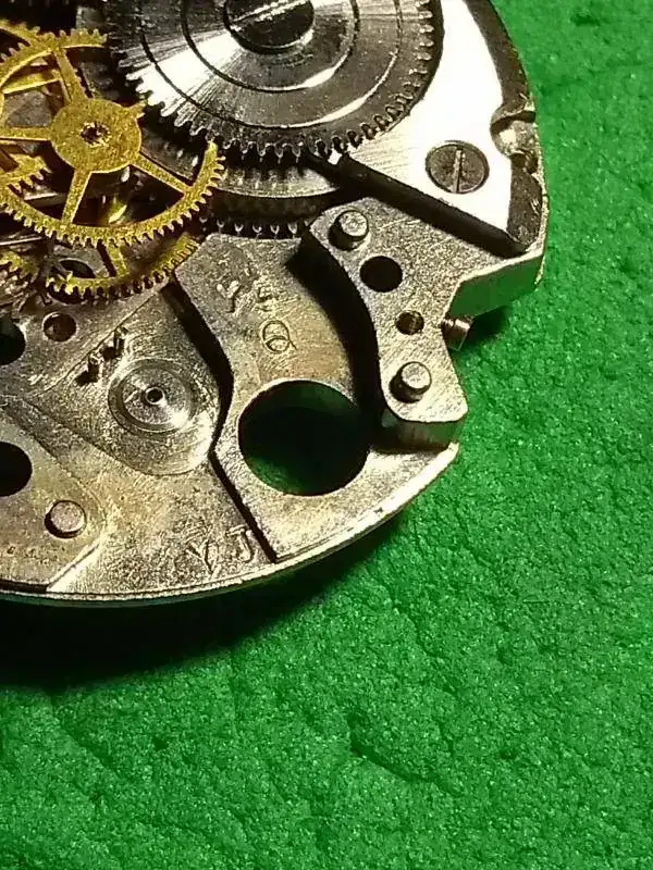

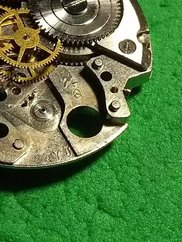

Mientras armo el calibre me encuentro con estos marcajes desconocidos para mi

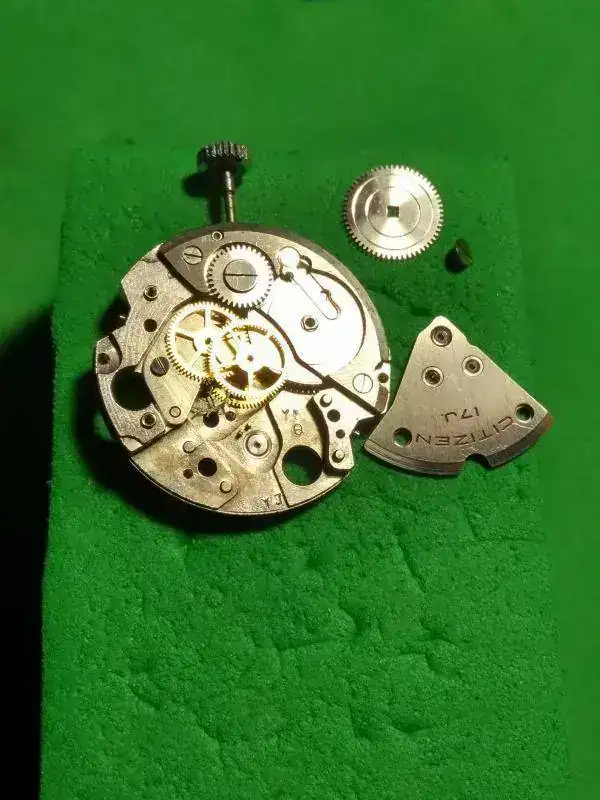

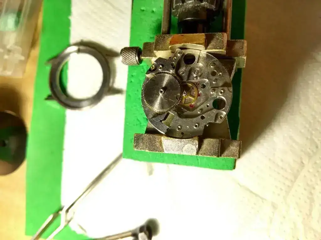

Ya con el tren de ruedas y órgano regulador en su lugar
IMG_20191015_225338975_HDR.webp pronto para recolocar la contra piedra del PARA SHOCK IMG_20191015_230740728_HDR.webp

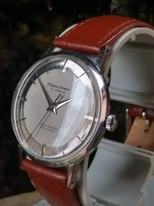

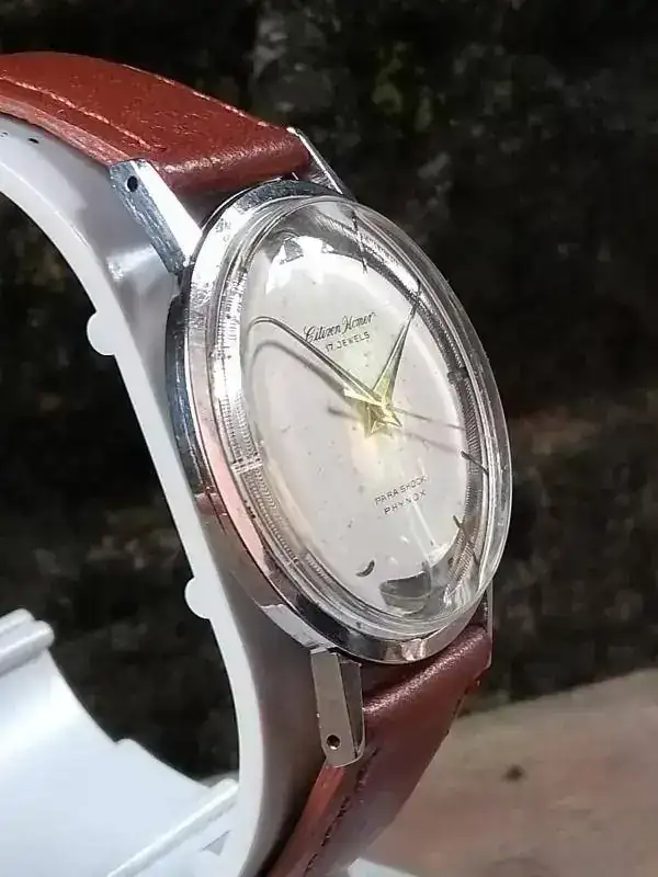

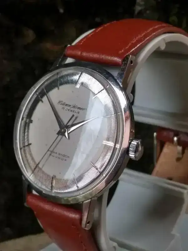

Ya funcionando a pleno
IMG_20191105_003827470.webp y unas fotos del nene

Enhorabuena por la reparación. Cambiar un rubi y tener el repuesto no es tan sencillo como parece,
Hola Pedro, realmente cambiar el rubí es un trabajo de mucha paciencia y tacto para acertar en la altura cierta para que la rueda tenga el juego axial correcto.( Ya me paso de poner un rubí al contrario en un Orient 1942 y tener que sacarlo para recolocarlo correctamente::bash:: ) Sobre las fornituras, siempre estoy de ojo en la web para con remates de lotes de relojeros jubilados o fallecidos:( siempre aparecen repuestos y herramientas de calidad a buen precio, así ya consegui muchas cosas: Volantes completos varios, ejes de volante, agujas, calibres varios, entre muchas cosas mas, en fin esto es un vicio :pardon::pardon:
