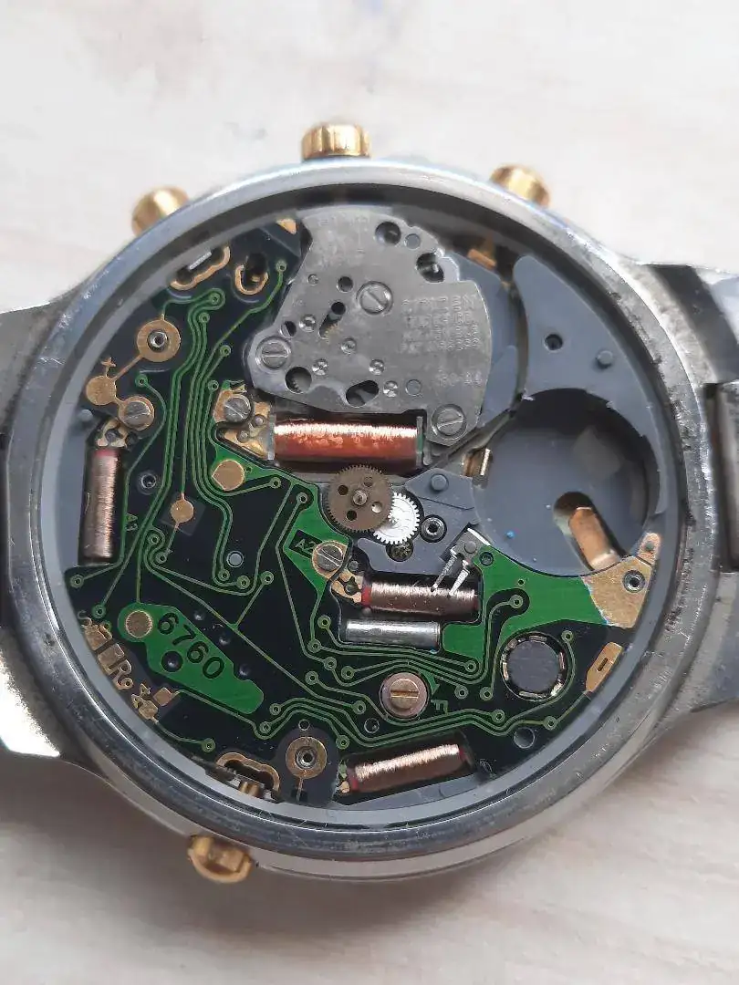

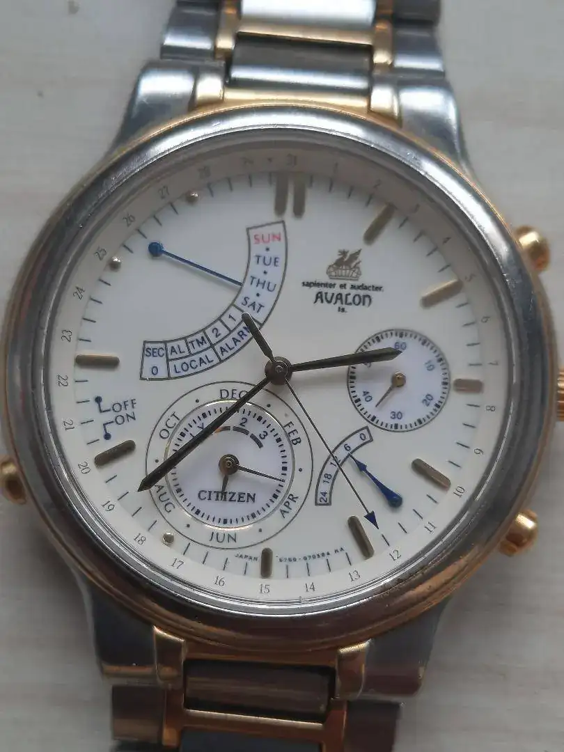

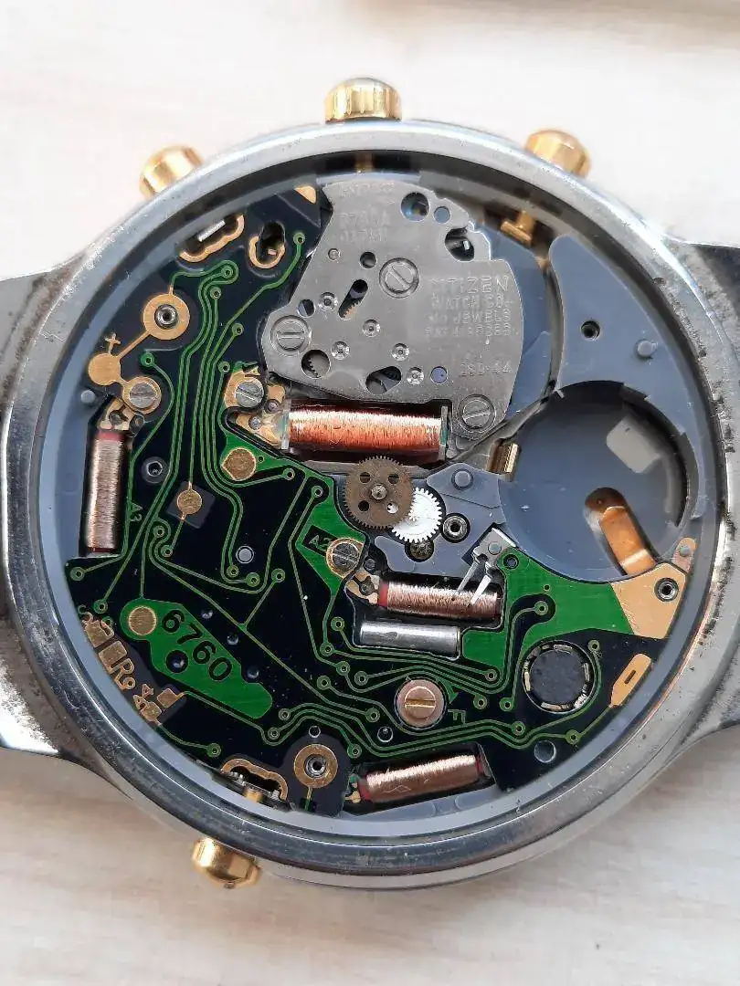

Este pasado fin de semana compre este bonito reloj en un mercadillo. Me llamo mucho la atención y no pude resistirme.
Se trata de un Citizen Avalon. El tema es que he probado a cambiarle la pila y no hace nada. Tampoco se observa ningún desperfecto interno.
Alguna idea de por donde pueden ir los tiros??. Por suerte no me salio muy caro 😅

Buenos días a todos.
Pues despues de limpiar un poco los circuitos y poner una pila nueva, el reloj ha comenzado a funcionar parcialmente. Se ajusta fecha, alarma, am-pm, y reloj secunadario, pero el reloj principal y el segundero no funcionan.
Alguien tiene alguna idea de donde puede estar el problema?

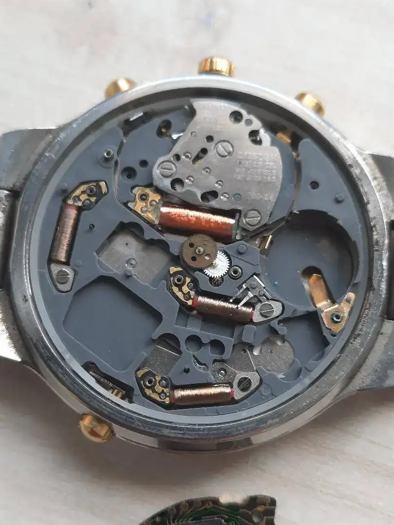

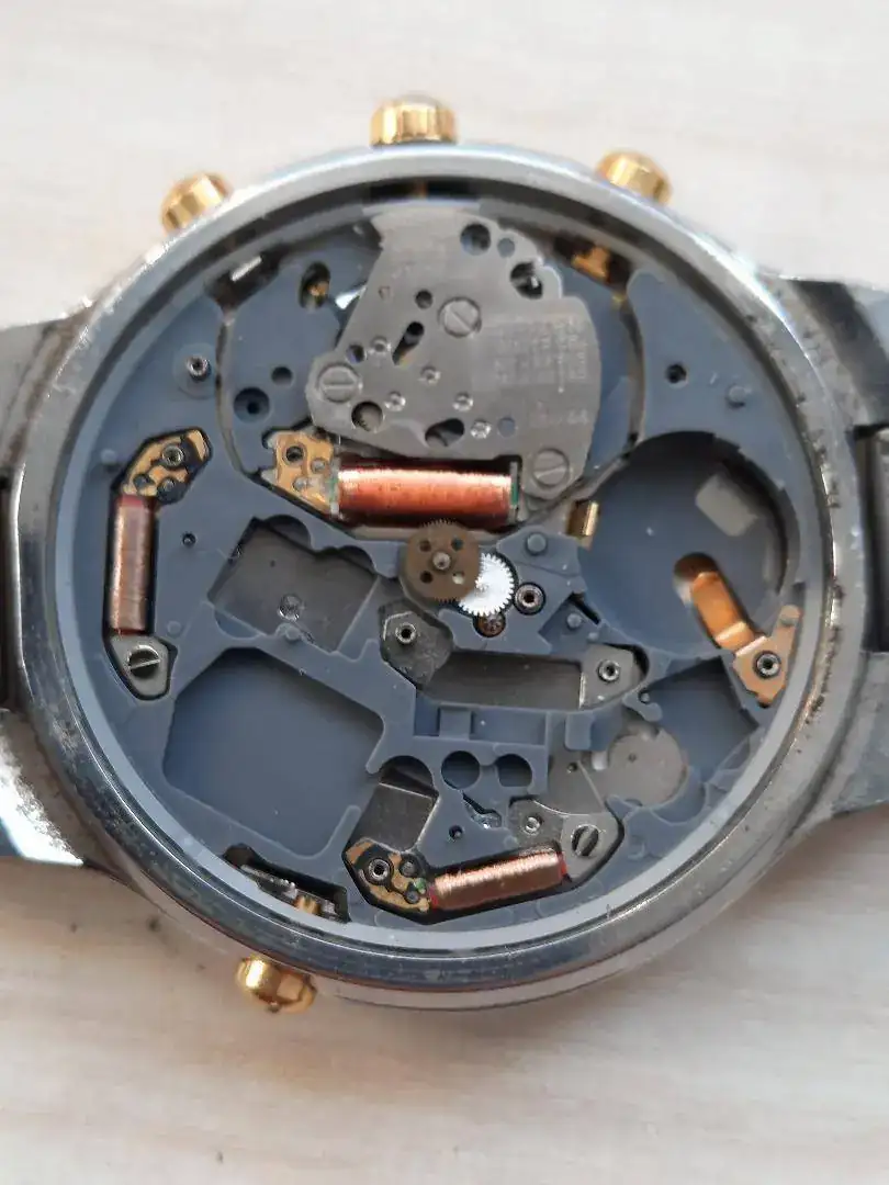

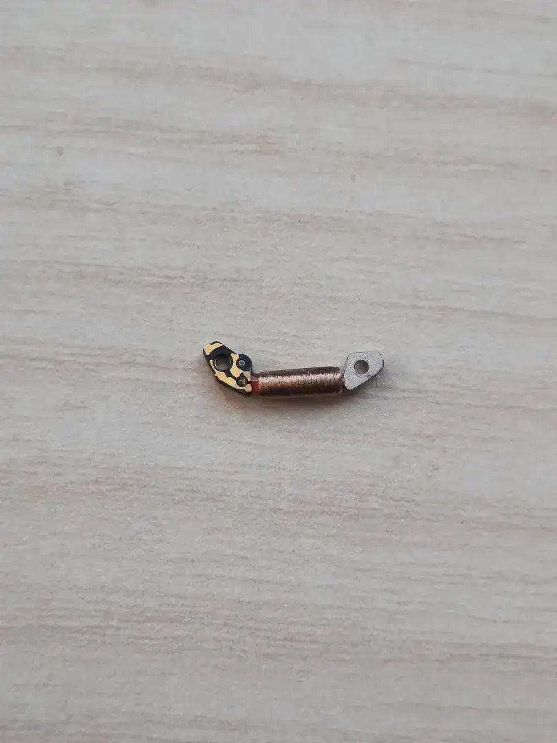

Bueno, después de salsear un poco y aprender a chequear alguna parte de los relojes de cuarzo, he llegado a la conclusion de que falla una de las bobinas, la cual no da lectura de resistencia cuando la mido con el tester.
No se si alguien me podría orientar de las posibilidades de arreglo, o de conseguir otra bobina para sustituir la defectuosa.
Muchas gracias por adelantado.
