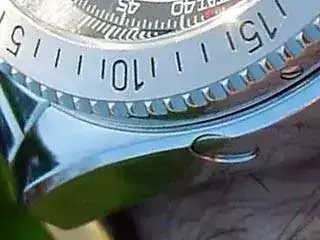

Hola!
si tienes un chronospace te habrás fijado en dos cosas,que no vienen en las instrucciones ni en la web de la marca:......
a.en la caja,a la altura de las 9,tiene una especie de pulsador,para que sirve?
B.el bisel bidireccional tiene lateralmente algunos minitornillos,permiten que el movimiento del bisel sea más o menos suave???
:huh::popcorn::huh:
Gracias al maestro q lo sepa!!!
Yo te puedo contestar con seguridad a lo del botón.
La acción de girar el bisel no actúa directamente sobre el bisel interno, sino que lo hace a través de un sistema de engranajes al que se accede por esa tapita para el mantenimiento.
Creo que es para mantener una cierta estanqueidad y hacer más suave el giro. Mi Airwolf también lo tenía. Y lo grados girados al accionar el bisel externo no se correspondían con los girados interiormente.
Mucha gente cree que es una válvula de Helio o un pulsador.
Y los tornillos creo que son para el montaje y desmontaje del bisel, pero no influyen en la suavidad.

Por añadir algo más os paso una imagen esquema de ese sistema de giro y decir que el ratio de giro aproximado es de 1,2.
Es uno más de los detalles de calidad de esta gran marca.
Evita el uso de grandes juntas de estanqueidad y mejora la suavidad y exactitud de uso de la regla de cálculo.
