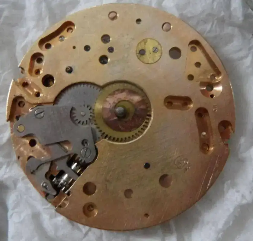

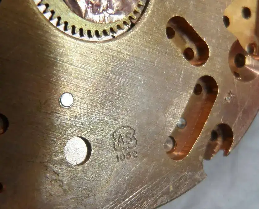

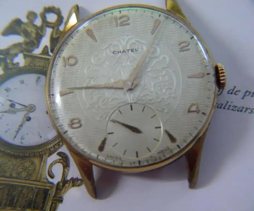

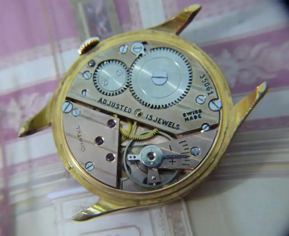

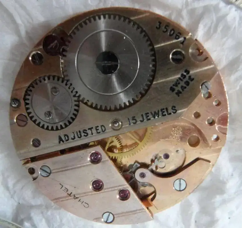

Pues como si de una moneda de 1945 se tratara, para mi sorpresa, la pieza que os muestro tiene en su calibre por una cara grabada As 1052 y por la contraria bajo el volante As 1067.
Hace unos días preguntaba por el calibre en cuestión, y me aventuré a identificarlo como AS 1052
https://relojes-especiales.com/threads/ayuda-identificación-de-calibre.451655/

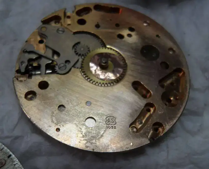

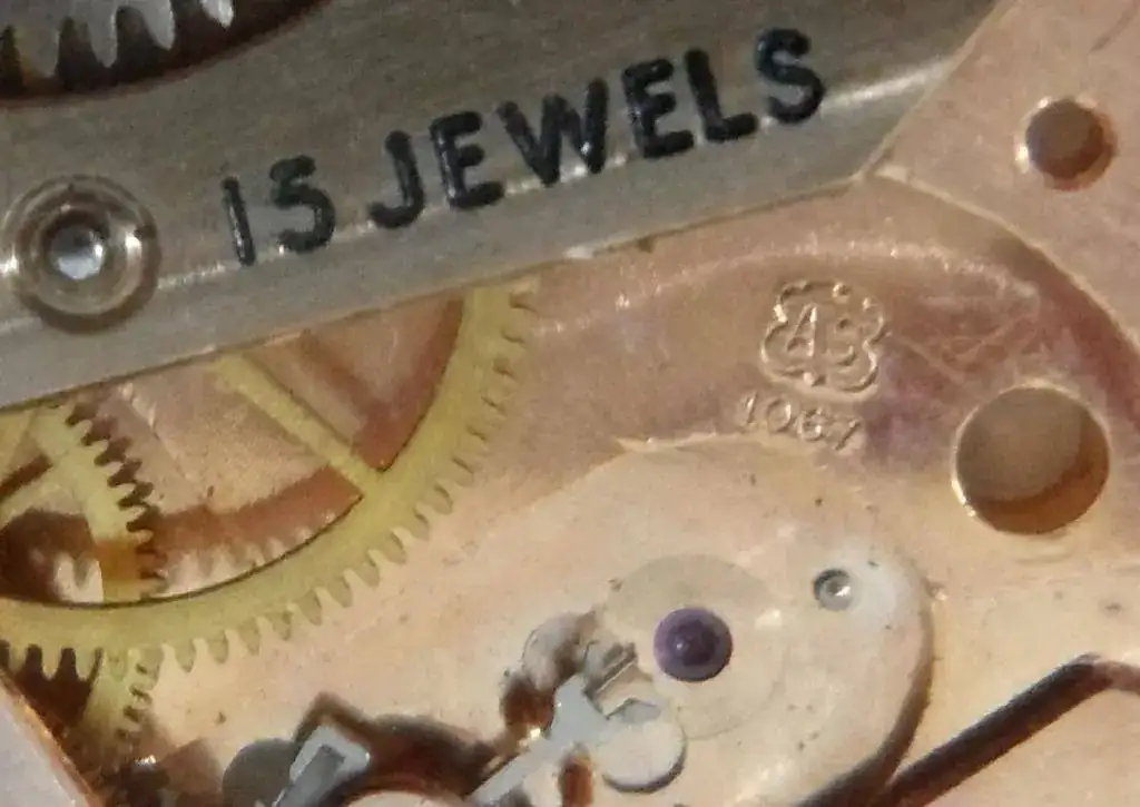

La cuestión es que ahora con la pieza en mis manos, al retirar el volante y la esfera veo que en cada cara tiene un calibre marcado....
La pieza terminada...
Cara y Cruz del enorme calibre de 16'''
as 1052 por delante
as 1067 por detrás...

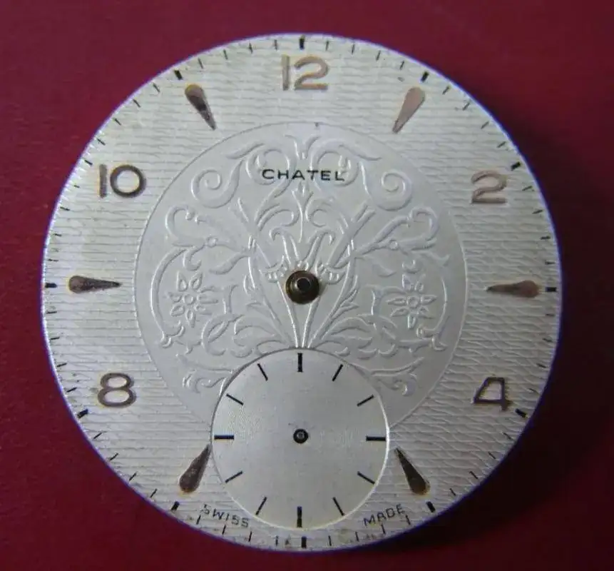

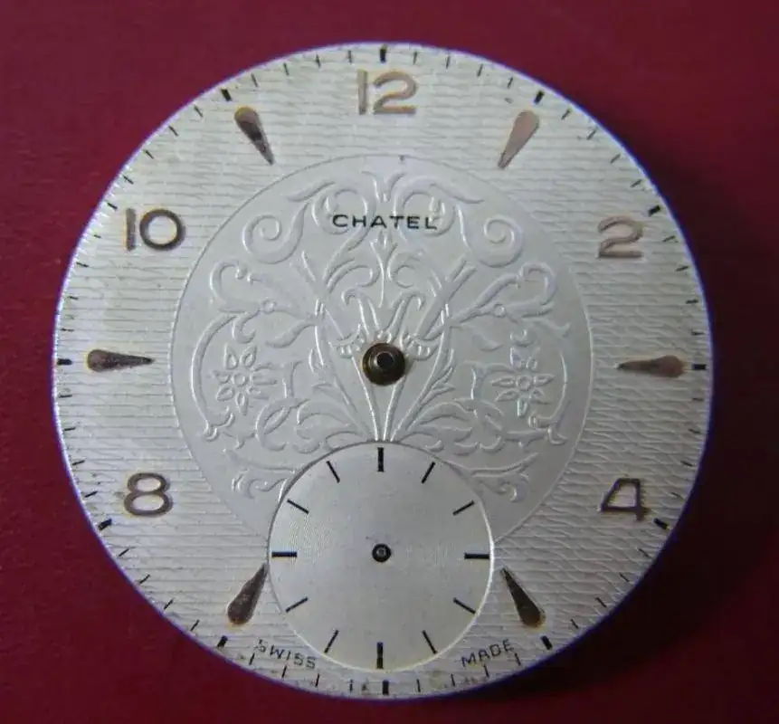

La esfera limpia ...

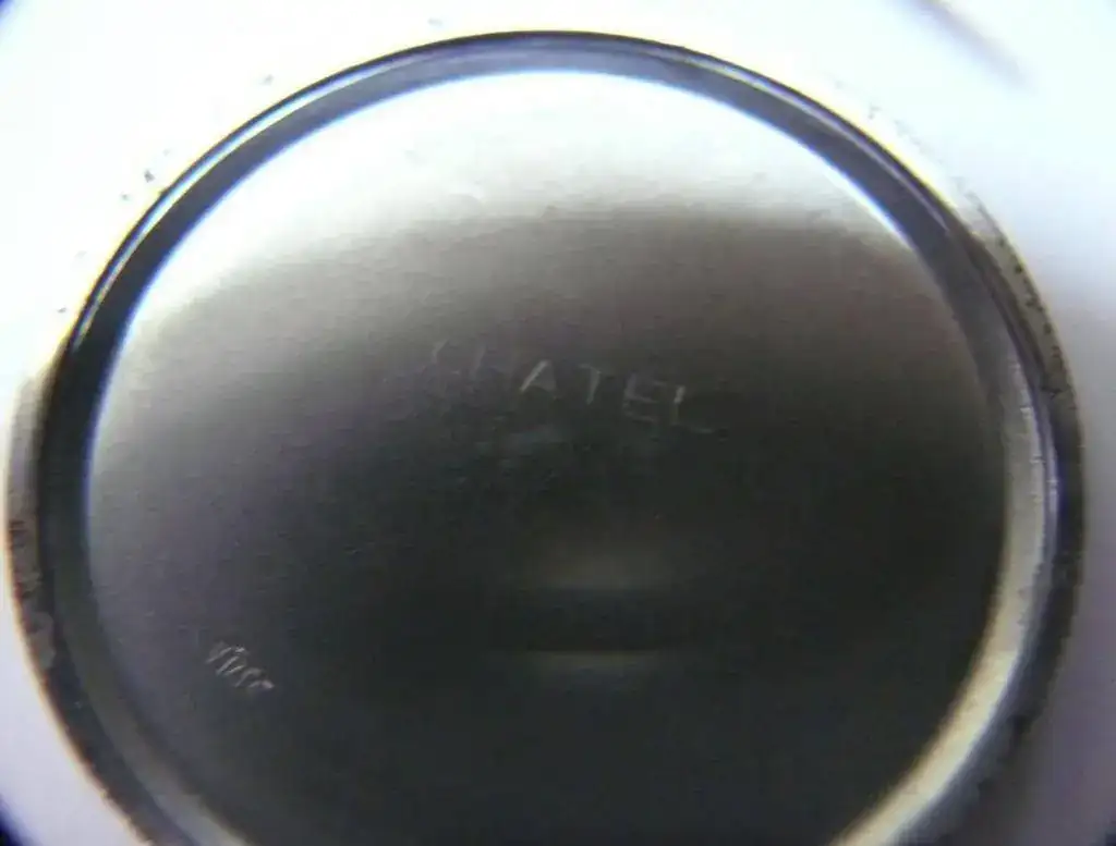

Foto de calibre montado en su caja...

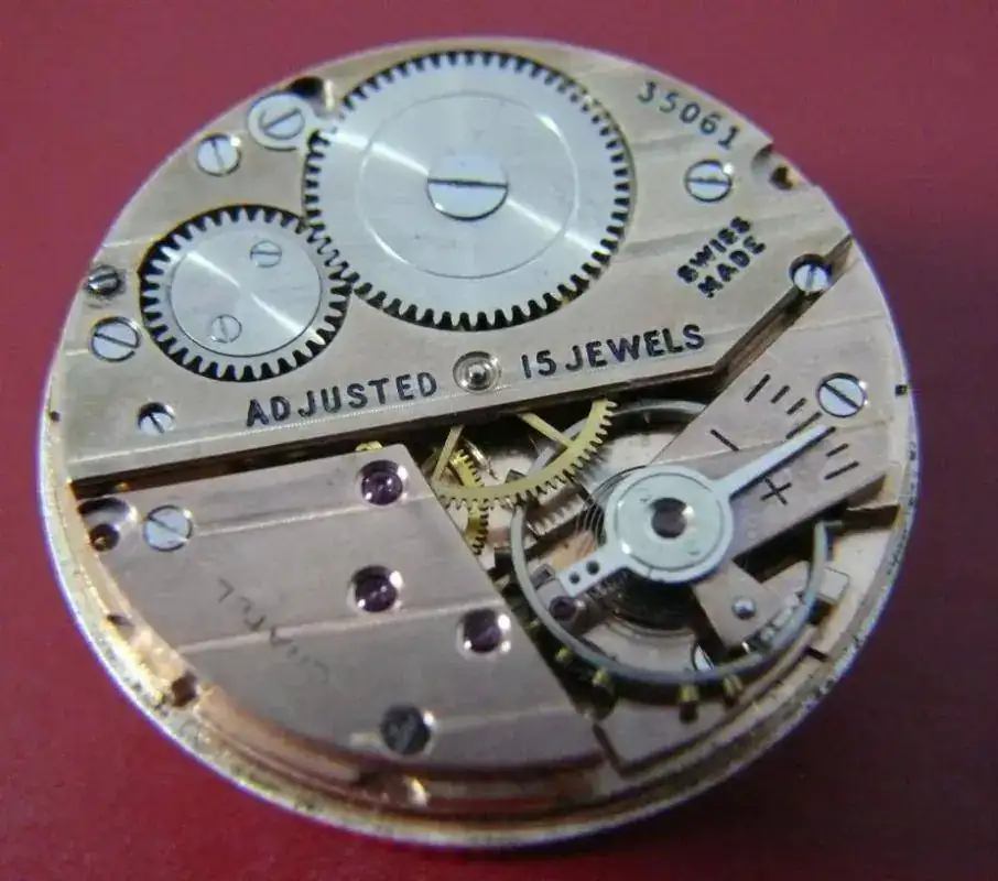

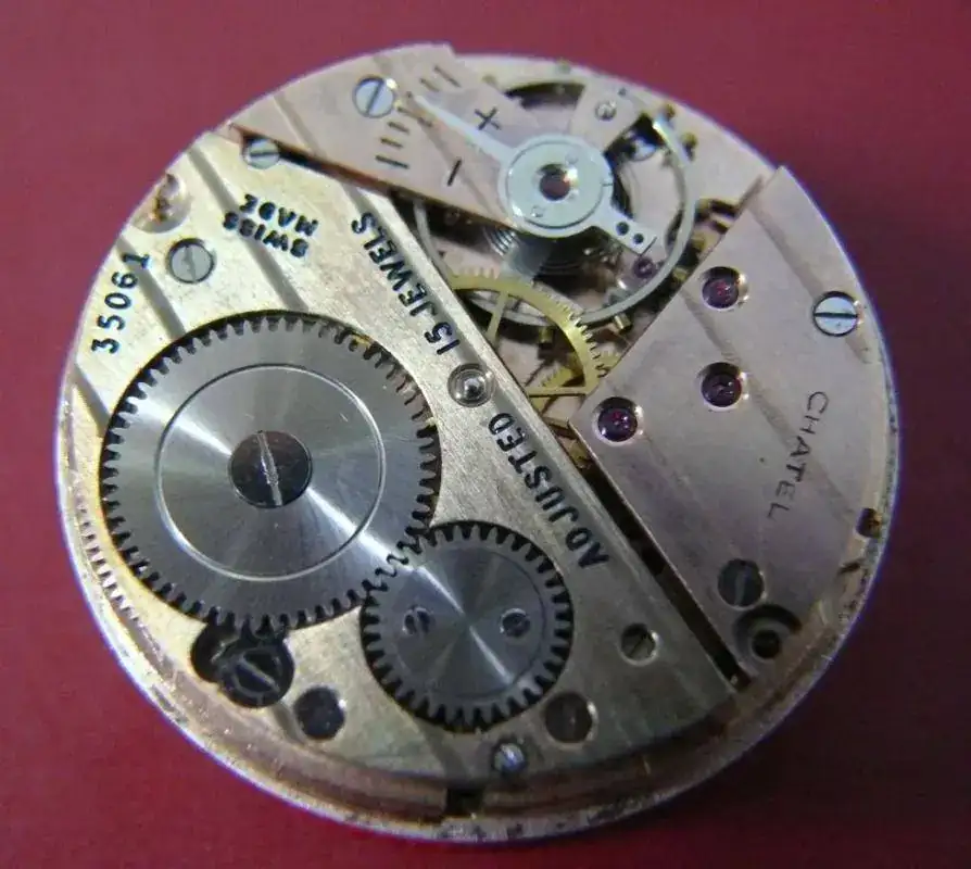

Dos calibres de 16''' exáctamente iguales sin diferencias significativas ????
Calibre 1052...
Calibre 1067...

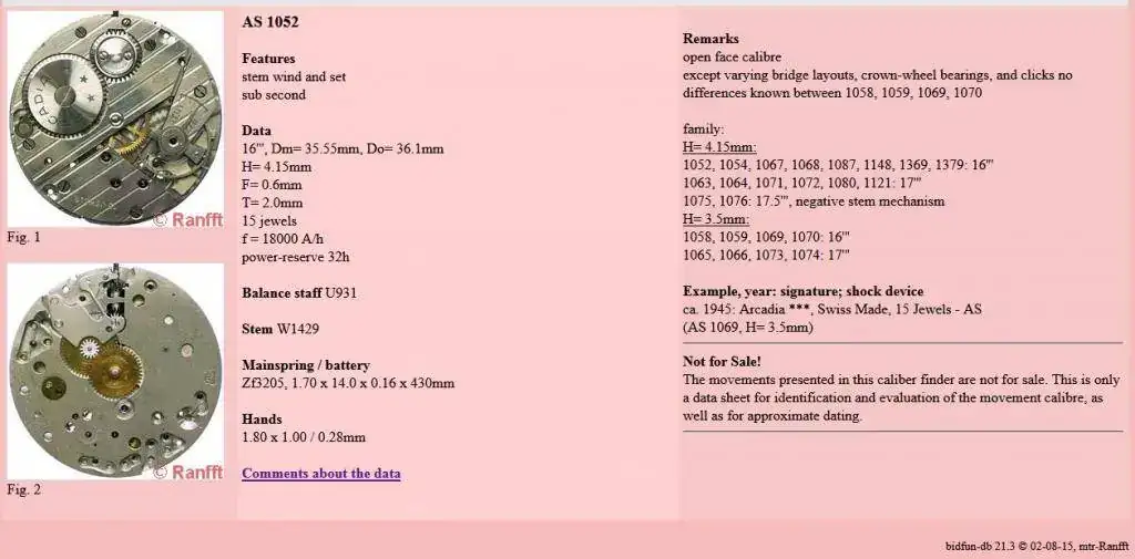

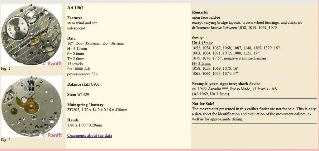

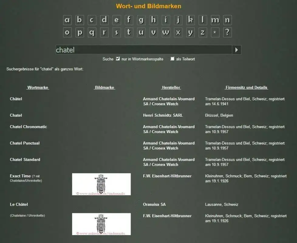

Con relación a la marca, poco o nada he podido encontrar, salvo el registro de las patentes de Mickolist...
No obstante he encontrado en la página relativa a los calibres ranftt una alusión a " Arcadia " de la que se desprende este link que puede ser de interés para documentar un poco más la historia.
Espero que os haya gustado.
Saludos desde Sevilla.

Pero si te fijas; entre el tuyo y los de Ranfft, tienen diferente disposión del conjunto de la rueda de corona y el reochete, y eso de " mecanismo negativo de tija " ????::Dbt::::Dbt:: y "Open face".... ????
No sería un calibre para reloj de bolsillo ???
Misterios.... A ver si nos lo aclaran..

Pero desde hace un tiempo veo que aparecen relojes con esferas (diales o como se los llame) primorosamente diseñadas y ejecutadas.

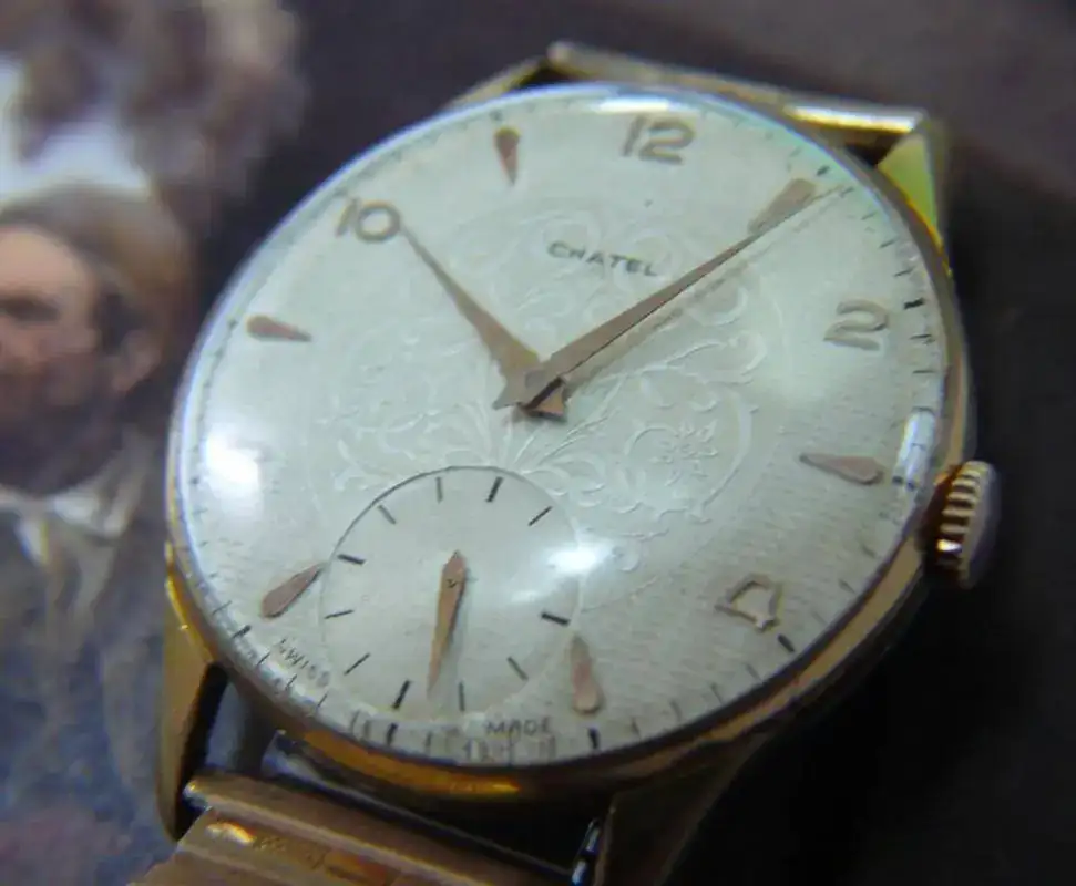

Esta esfera es, posiblemente, una de las más atractivas (para mí :pardon:, por lo menos).
Y ya no resisto la tentación de preguntarle a los que saben cómo se hacía en esos años para fabricar en grandes series diales con sobre-relieves y texturas ¿tallados? ¿moldeados? ¿estampados? ¿¿¿...???? de tanta finura.
Gracias por adelantado a los que puedan alumbrar el asunto.

Curiosa numeración distinta por cada cara, pero ......... ¿quién no se ha tomado alguna vez un tinto de más?.
Ya dice Ranfft que salvo ligeras variaciones, una de ellas en la rueda corona, los movimientos 1052, 1058, 1059, 1067, 1069 y 1070 no ofrecen diferencias entre ellos. Dependería del maestro de taller de turno, digo yo ........ pero no descarto ninguna otra posibilidad (¡cómo me marcó Acebes!)
Jordi Aldao
Jordi... a mi parecer este tipo de esferas eran por estampado, al igual que las agujas qu se hacian por golpe de punzonado sacando la aguja perfecta de la placa de latón, estas esferas se punzonarían con matriz sacando de la plancha la esfera tal cual con sus taladros y grabados, ya que en aquel entonces no existían fresadoras de control numérico y las esferas por grabado al ácido atacan el metal dejando diferentes niveles e imperfecciones visibles...

Como bien he dicho el calibre es un as 1052 / 1067 ... es un "dos en uno"
VICENTE RAMIREZ... Hola...
Gracias por el desasne...:laughing1:...
Y por la aclaración sobre los inconvenientes del grabado al ácido.
Yo pensaba que, como con el vidrio, se podían hacer grabados perfectos... Un desasne suplementario. Gracias. :ok::
Pero abusando te pregunto por la dureza del metal de estas esferas sobre el que se hacían esos punzonados.
Porque en el caso de texturas tan finas como la que da fondo a esta esfera notable me imagino que el desgaste de la matriz se evidenciaría muy pronto. Y si la serie de esferas con este tratamiento era grande... pues...:bye:

1052 y 1067 grabados sobre la misma placa base???? ::Dbt::::Dbt:: Curioso, muy curioso.
