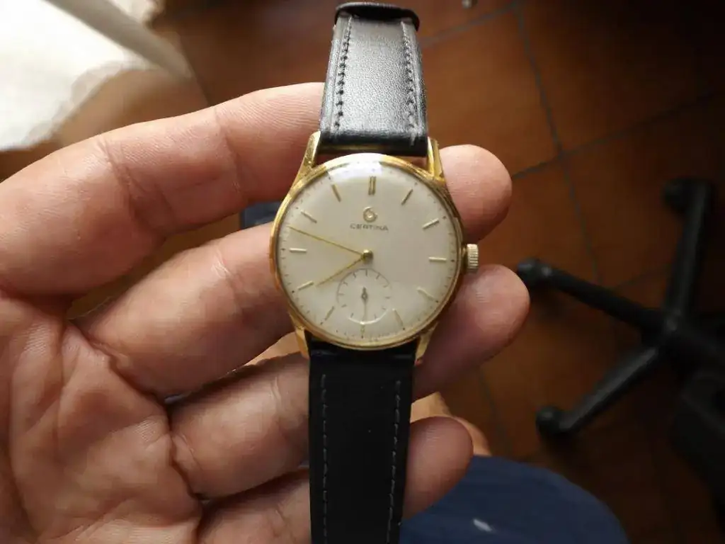

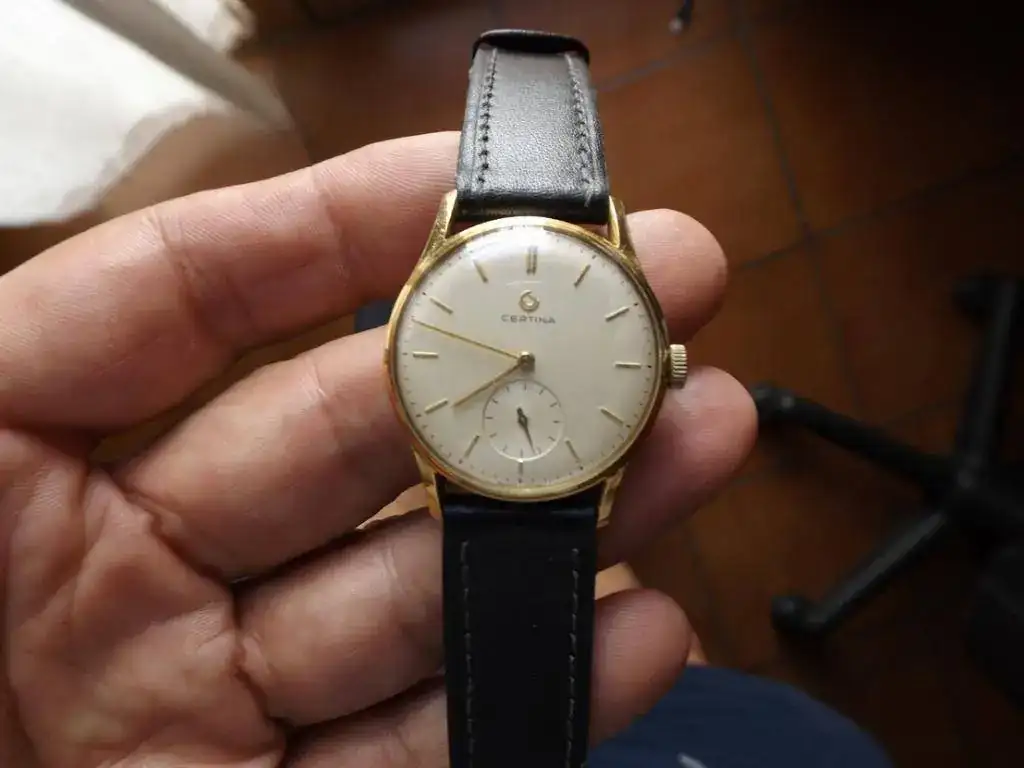

este Certina.....no se, no se.... ese blanco níveo.... me da que pensar aunque los indices y la serigrafia de la marca me parece correcta con lo que he visto(a mi poco entender claro está) , será repintada la esfera?, en esta ocasión creo saberlo(aunque no pondría la mano en el fuego por ninguna esfera::blush::), pondré un par de fotos más después, cuando alguien conteste con su opinión fundada,yo creo que es original y en las fotos posteriores ya diré el porque, que opináis?, perdonad el ocultamiento de pruebas deliberadas, a ver si lo hacemos como un juego y lo dicho perdonad mi ventaja y a ver si tengo suerte y no me equivoco, gracias
Difícil dar una opinión bien fundamentada con fotos de baja resolución , no se ven los detalles de la esfera mucho menos de la grafía . Un saludo
Pues como te dicen, la grafía no se ve bien, lo cual casi que es un punto a favor, al menos no se nota ningún estropicio desde esta distancia. A mí este reloj sí que me gusta tanto por fuera como por dentro y de todos los que has puesto es el que mejor pinta me tiene.

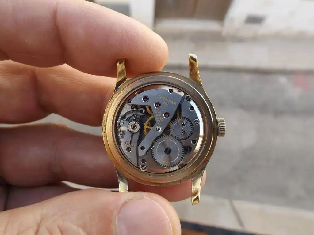

Precioso Certina amigo con un gran movimiento; el cal.410, muy parecido al 28-10 pero con tornillo de extracción de tija en lugar de pulsador.
Parece que el que muestras tiene incabloc

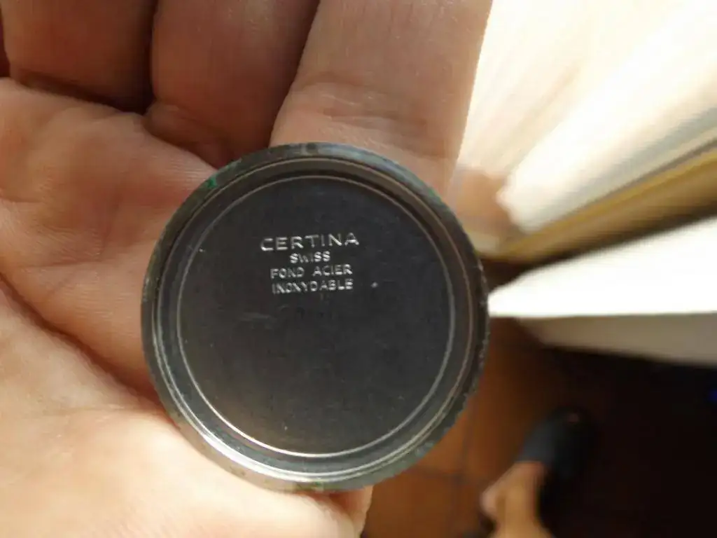

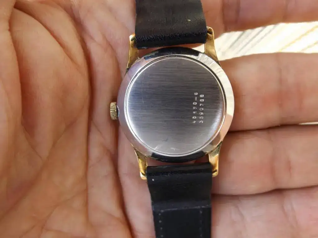

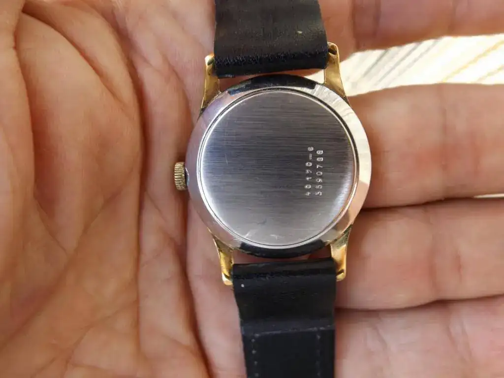

Seria interesante una foto de la tapa (tiene una numeración)
Mira a ver si tiene el "Swiss Made" en el dial.

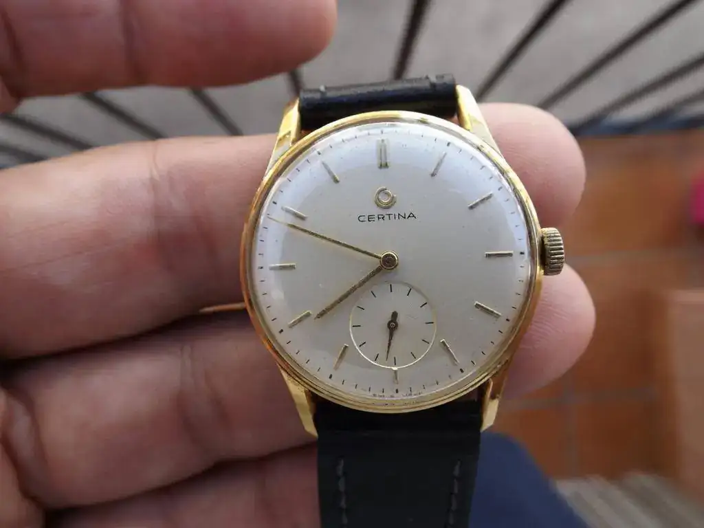

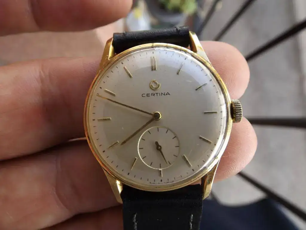

Ya que veo que no hay forma de engañaros unque sea un poco:ops:pongo otras fotos donde se aprecia ya todo con más nitidez, la originalidad de la esfera creo que esta demostrada por las burbujitas (no se como se llamara eso) que se hacen con el paso de los años, aunque a simple vista No son visibles, pongo también la tapa

El Certina me parece correcto..... es de 1959

Hola,una cosa q tienen algunas esferas como tu escribes " repintadas" es q olvidan poner el famoso " swiss made" ,no he podido ver bien si el Certina lo lleva pero vamos si lo lleva y la esfera esta " fetén fetén " es un buen trabajo .............
he puesto una fotos despues que igual no has visto, me parece que tienen bastante nitidez y se ve bien todo con el made swiss incluido, yo como dudo ya de todo..... creo que es todo original y de momento......nadie me ha dicho que no lo sea, que ya es algo
Si pone made swiss, malamente...
