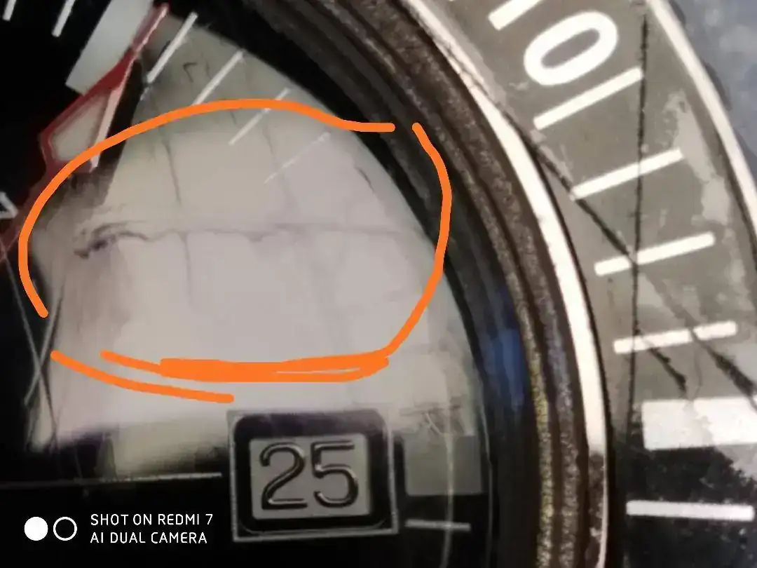

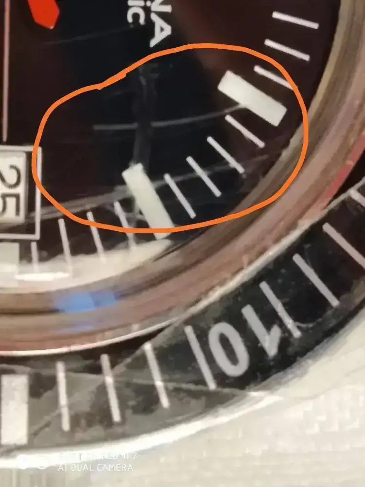

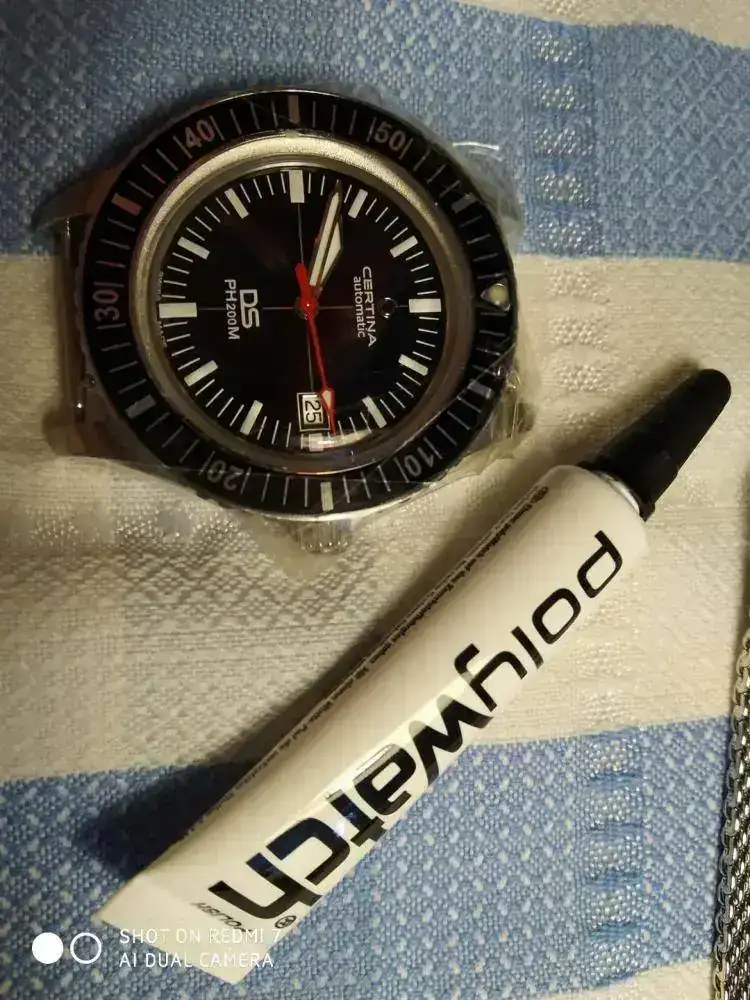

Después de casi dos años dando caña a mi certina,usandolo a diario,el jueves pasó lo que tenía que pasar.
Rallote del 15 en el hesalite, no tengo ni idea de como fue, pero la cuestión es que ni polywatch ni nada,no cambiaré el cristal se quedara tal cual con su herida de guerra......

Si no tiene solución vía Polywarch o alguna sugerencia que te hagan los compañeros yo lo cambiaría, sin prisa, pero lo cambiaria.
Cierto que nunca lo he probado, pero siendo el hesalite un compuesto sintético, y viendo que en el rallón no parece apreciarse pérdida significativa de material, no entiendo que no mejore con Polywatch.
En todo caso los rallones son inevitables con el tiempo, hacen "más tuyo" el reloj y le aportan carácter.
A disfrutarlo igual, que continúa siendo el reloj precioso que siempre ha sido.
Si el rayón no se va frotando con polywatch, o es muy profundo o es posible que sea una finísima grieta por un mal golpe. El rayón es solo estético pero si es una grieta es más delicado. Yo vigilaria posibles condensaciones. Vale más pasarse de precavido que lamentarse después por un "ahogamiento". Espero que no sea nada.

A mi se me rayó a la semana de tenerlo. Hay por ahí un hilo donde lo explico. Yo lijé con una lija muy fina de agua el hexalite, suavemente y con cuidado. Después polywatch y quedó nikelao :)

Es raya,la verdad es que es dificil de apreciar en la foto,pero no es una grieta.

Tiene solución, yo he recuperado cristales de vostok amphibia vintage en peor estado que ese y están ahora como nuevos.
Lija el cristal con lijas de grano cada vez más fino, hasta acabar con lija de agua; yo empleo 400, 800, 1000 y 2000, y acabo finalmente con polywatch.

Es bastante profunda, y me da la sensación que el hesalite no aceptaría bien la lija.Total, que podría empeorar el tema. Gracias por el aporte.
La raya no se va por que ese certina lleva un recubrimiento antiarañazos por eso al principio el poliwatch no le hace nada ,insiste bastante o como te dice el compañero lija y despues el poliwatch .
Te lo digo por experiencia ,a mi me paso y el poli no hacia nada al principio .
