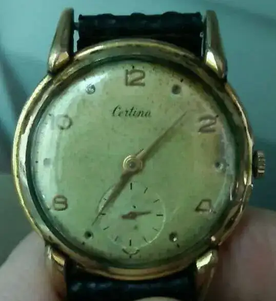

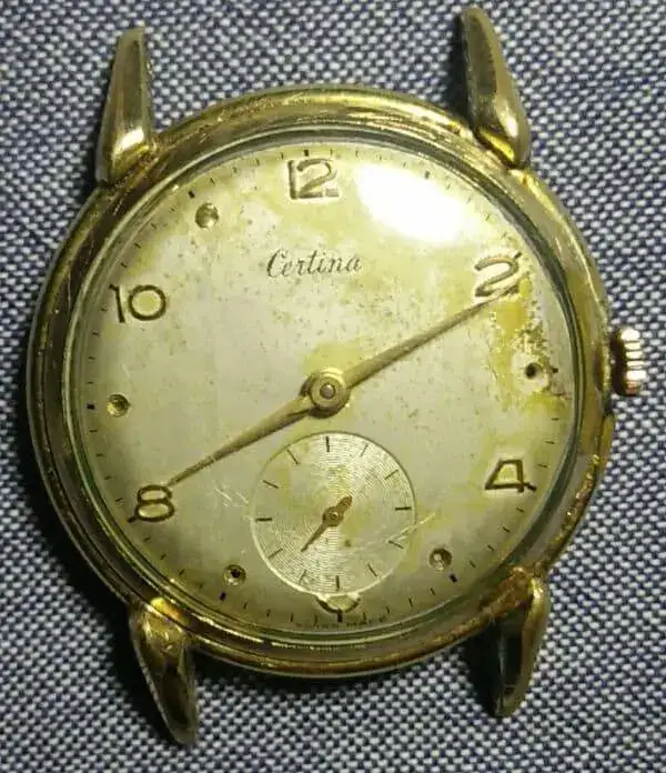

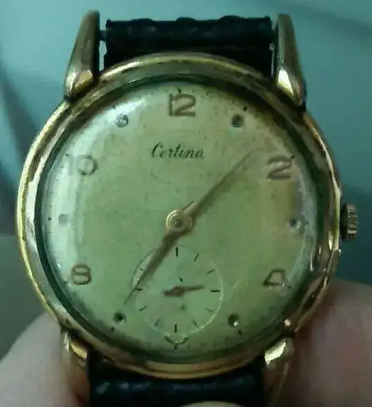

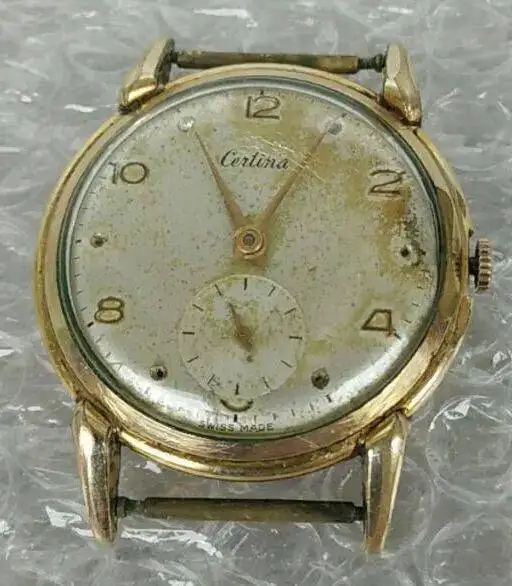

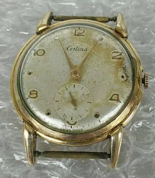

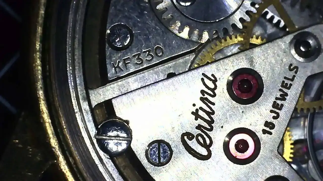

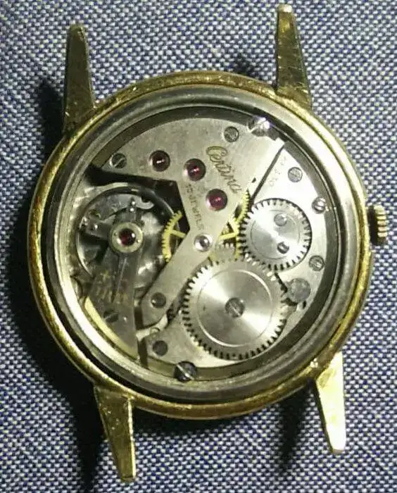

He comprado este Certina, que no está muy allá de aspecto aunque funciona muy bien, manteniendo la hora. Esto no me sorprende de un Certina. Ya tenía un KF330, pero de1958. Este es más antiguo, aunque de igual tamaño, 37 mm.

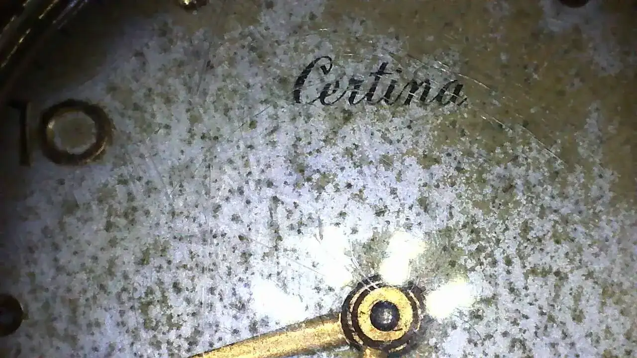

Le faltan "brillantitos" que hacen de índices aplicados a la 1, 3, 5, 7, 9 y 11. Solo mantiene el de las 11. En principio toda la esfera era amarilla, pero con leve un roce con rodico se quitaba un polvillo amarillo que dejaba ver una esfera plateada. Supongo que proviene del dorado del bisel. He de decir que no he querido profundizar mucho en la limpieza de la esfera. Lo limpiado ha sido, ya digo, con un leve paso de rodico, el típico para quitar pelusas y polvo. Ha sido uno de los relojes que más me ha costado limpiar por la cantidad de suciedad verde y negra que tenía pegada. La corona no parece original, porque está demasiado bien.

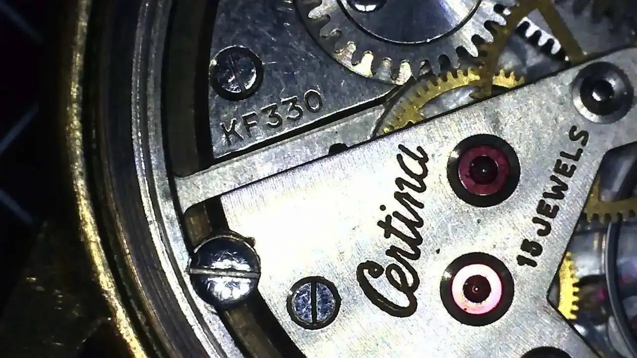

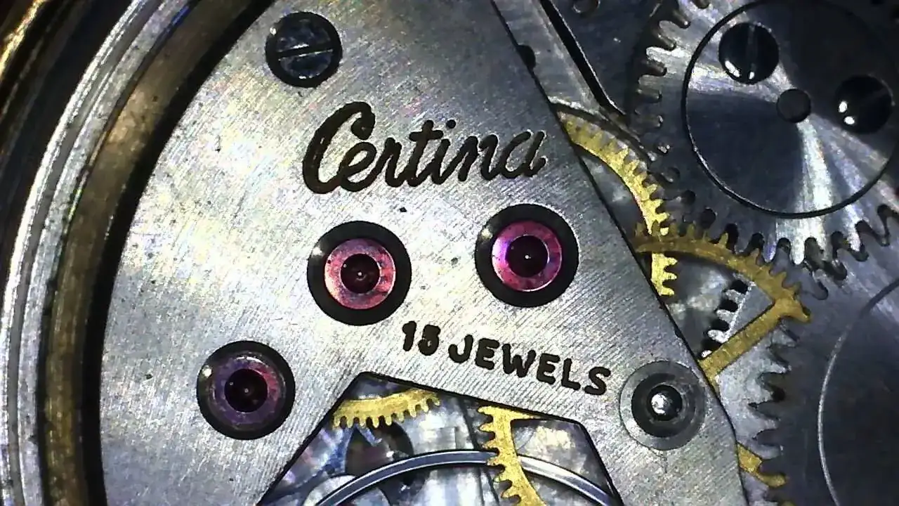

Es el modelo 43105 4. He mirado en https://www.vintagecertinas.ch/en/certina-case-movement-and-serial-numbers/ y no parece corresponderse a ninguno. En número de serie dice que es de 1949.
Fotos.
Recién comprado.
Limpiado.
Detalles.

El 43 inicial nos dice que le corresponde un 330. Es lo primordial. Los otros números corresponden al tipo de caja, etc. No hay archivos.
Reacciones: txema2, miguelfr y REusuario
Gracias por enseñarnoslo, la caja es bien bonita, lastima de la esfera que está bastante mutilada, pero si la maquina va bien es un vintage en toda regla.

Le faltan circonitas o alguna piedra de no mucho valor. Voy a ver si sale a cuenta ponérselas.

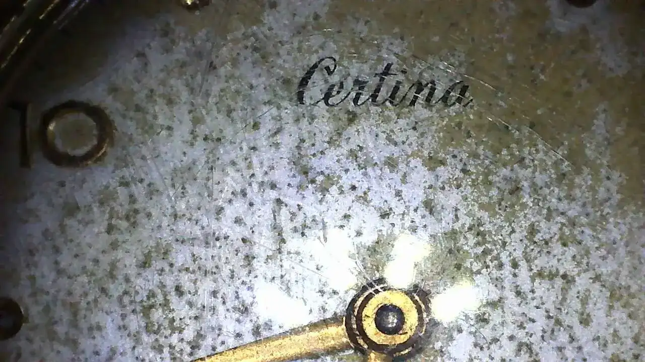

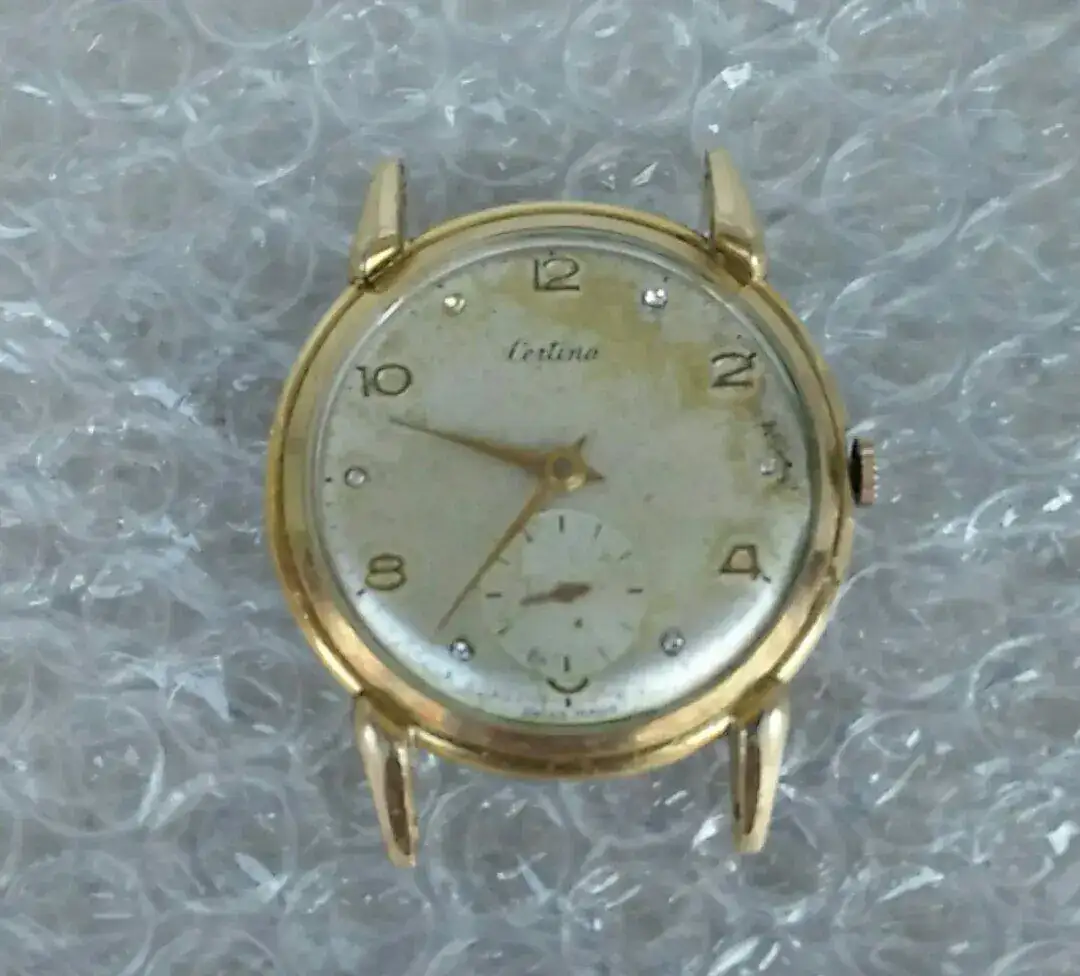

Ya le he puesto las piedras que faltaban. Comparándolas con la única que conservaba, la de las 11, queda disimulado teniendo en cuenta que brillan según les dé la luz. El de las 3 no se ve en la foto, pero si lo giro en la mano se ve que es igual que los otros.
No sé si es una esfera original o modificada. No he encontrado nada igual en la red.
Ahora voy a ver por qué la minutera a veces no va. O es porque no están bien puestas las agujas o porque cañón de minutos necesita un ajuste.
Reacciones: txema2 y Usuario eliminado 105032
Era el cañón de minutos, que patinaba. Lo acabo de apretar.

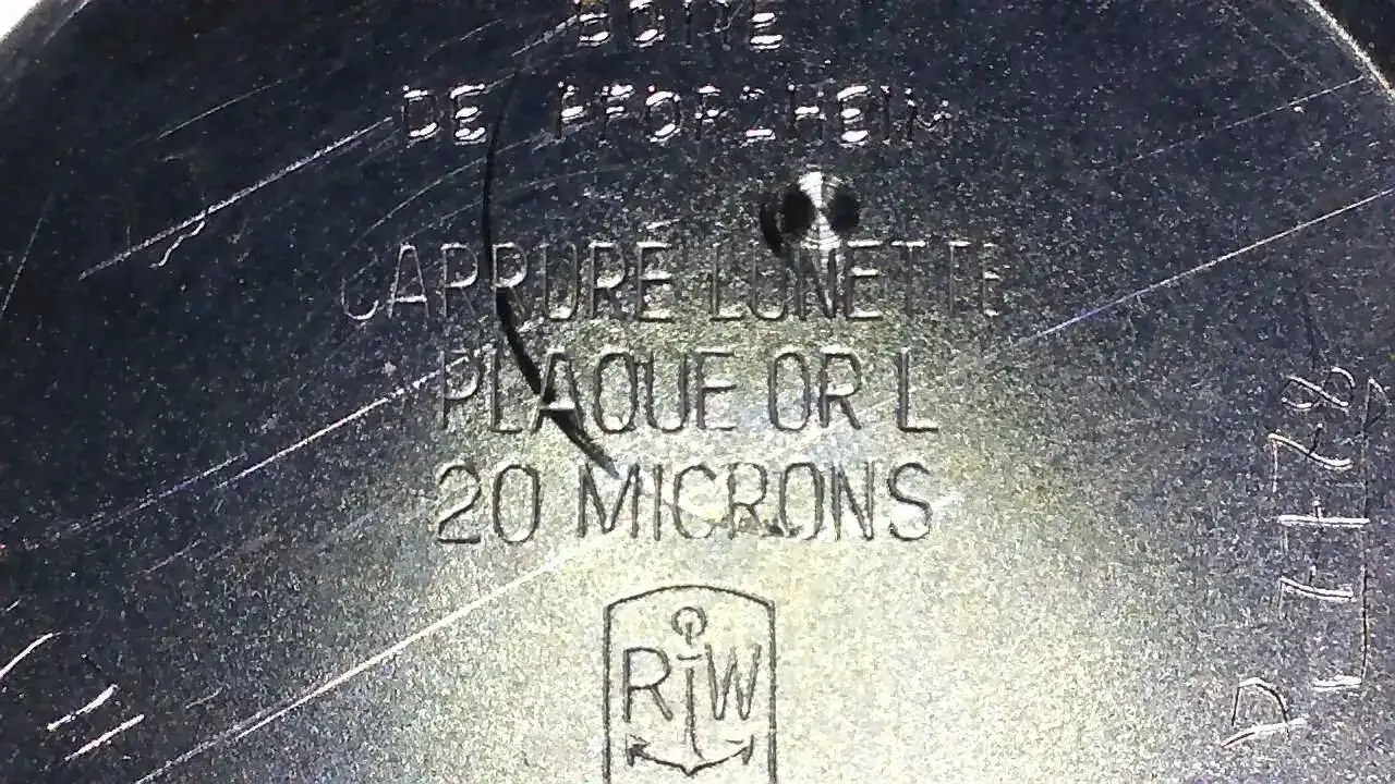

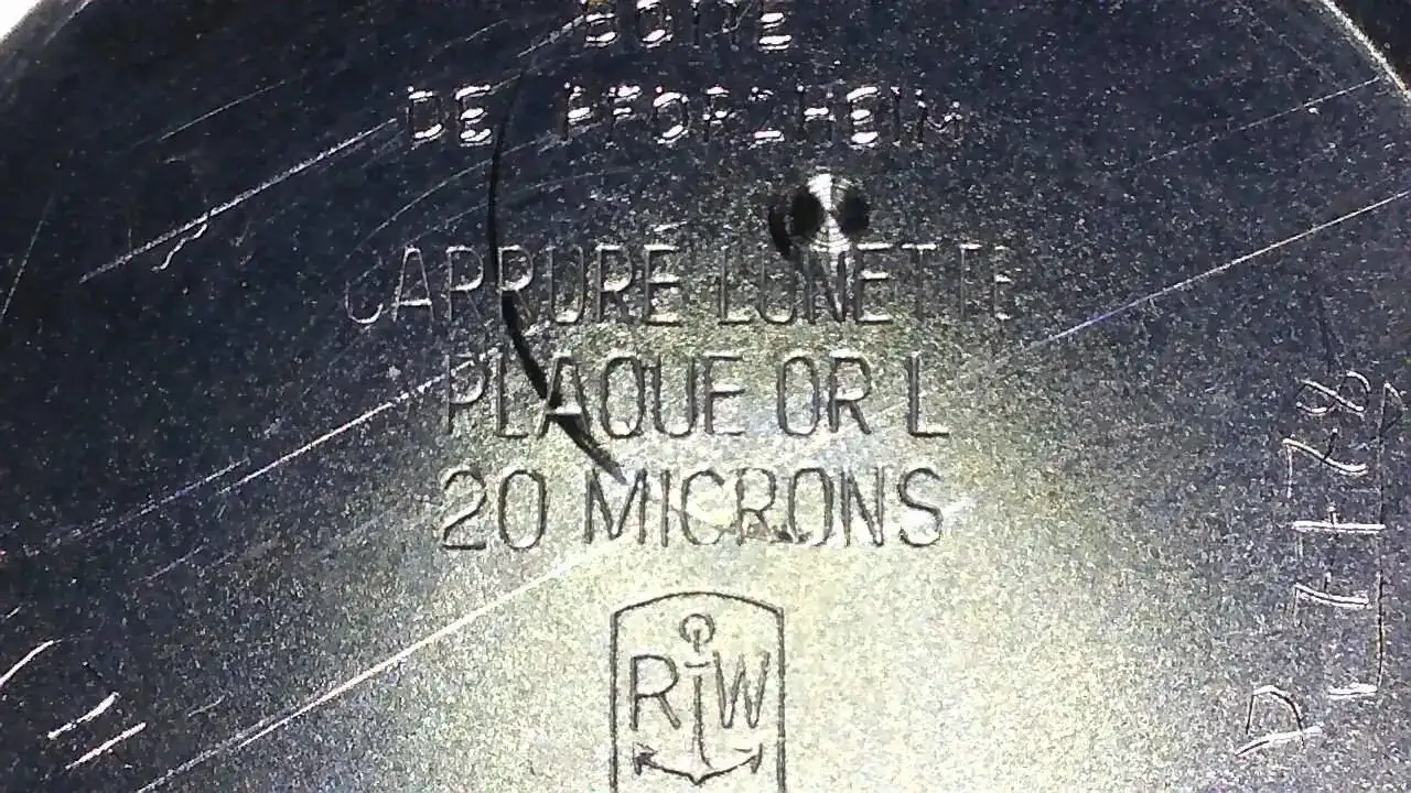

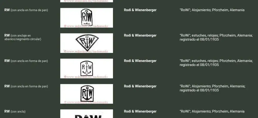

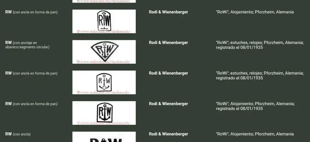

Realmente refloto este hilo porque he reparado en la inscripción de la caja. En la parte superior por "BOITE DE PFORZHEIM". Pforzheim es una ciudad alemana conocida por la fabricación de joyas y relojes. Laco está alli y Stowa tuvo su fábrica en esta ciudad hasta la IIGM. ¿Se trata, entonces, de una caja alemana? Y, otra cosa, ¿sabéis qué significa esa marca con la erre, la uve doble y el ancla?

Pon RW en Mikrolisk y te aparece este logo. Alemania.

Gracias, @cesccat pensaba que en Mikrolisk solo aparecían marcas de movimientos o relojes.
Como me surgía la duda de saber si esas piedras en la esfera eran de serie o una modificación posterior del dueño del reloj, ahora pienso que quizá sí sean de serie. Pudiera ser que Certina proporcionara el recién estrenado movimiento KF330 y RW montó el reloj con un diseño adaptado (caja y esfera). RW, como muchas empresas de Pforzheim, se dedicaba a fabricación de joyas. Todo es "quizá" o "pudiera ser".
Dejo este enlace a un hilo de RE donde se habla de esta fábrica: https://relojes-especiales.com/threads/rodi-wienenberger.184870/
Otra cosa. La esfera no está especialmente perjudicada. A poco que se limpie quedaría bien. Lo que pasa es que no quiero tocarla más. Cargarse el cañón de minutos intentando apretarlo supone poner otro, que hay a apatadas. Pero esa peculiar esfera no creo que sea fácil encontrarla reemplazo. Yo, al menos, no he visto ninguna.

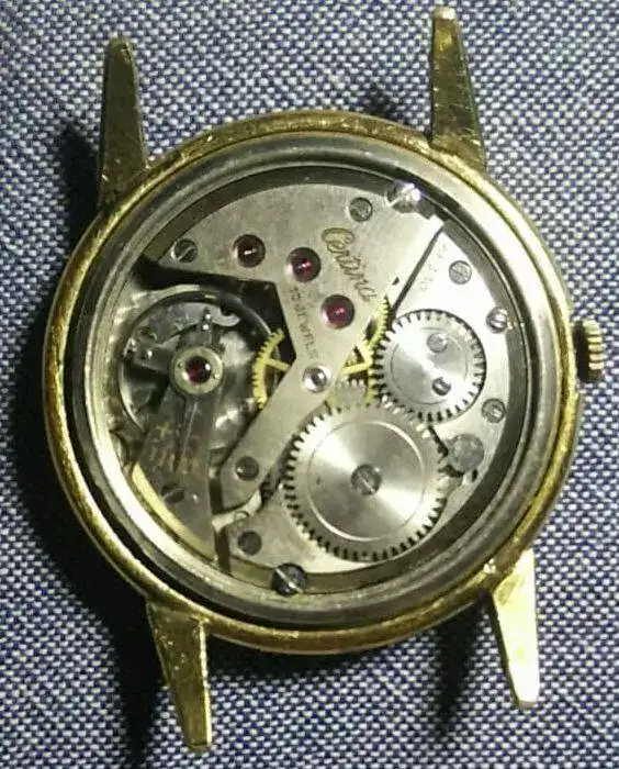

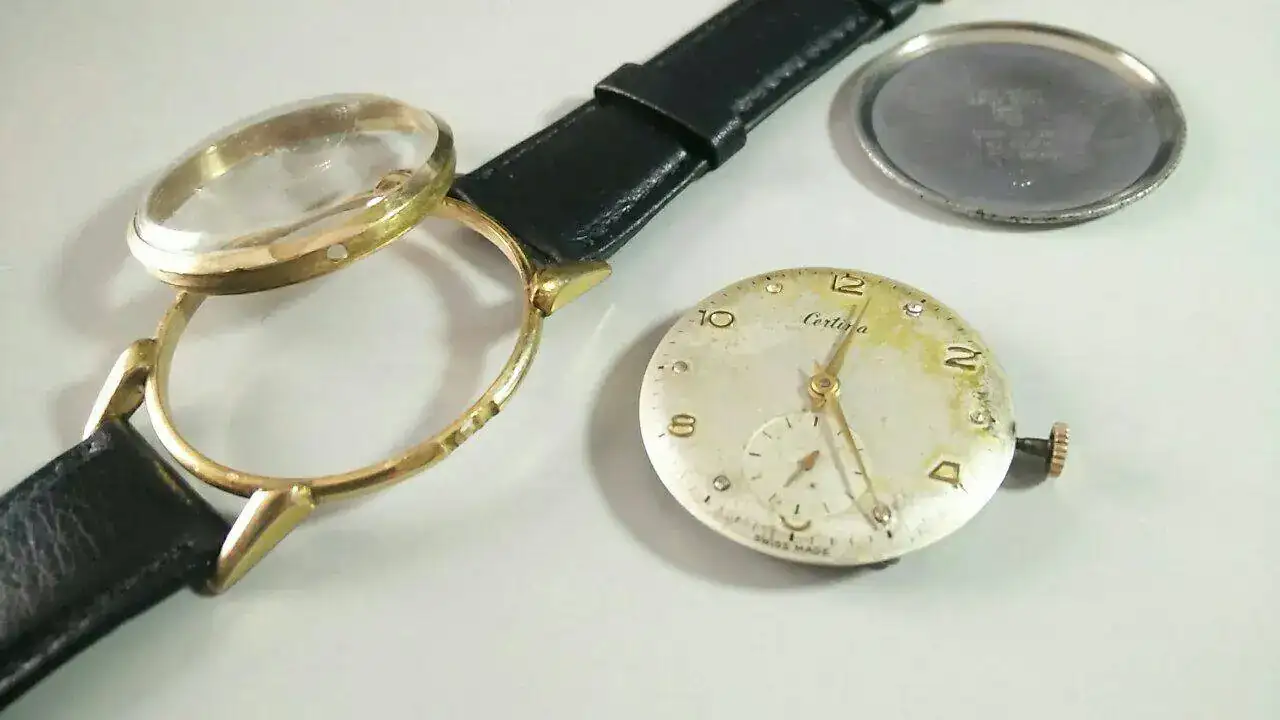

La caja no es como las que estoy acostumbrado a ver en relojes similares de esa época. El movimiento entra en el bisel y este dentro del "chasis". La tapa trasera es normal y encaja en el bisel.
Lo tengo así porque sigo mirando que el apaño del cañón de minutos haya funcionado.
