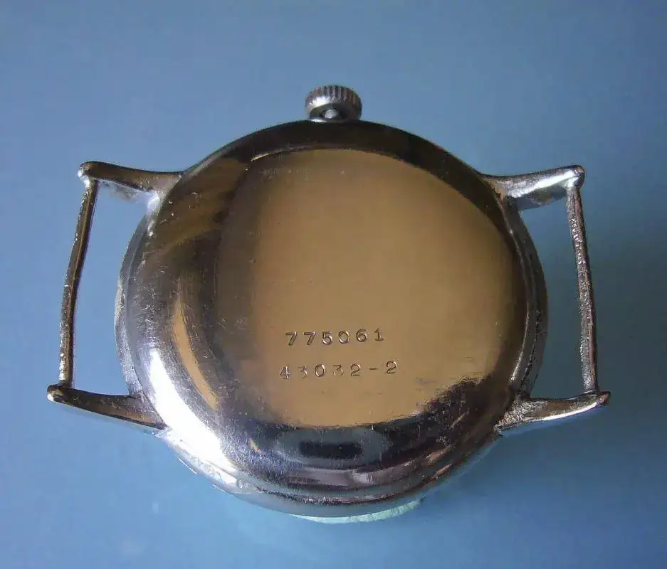

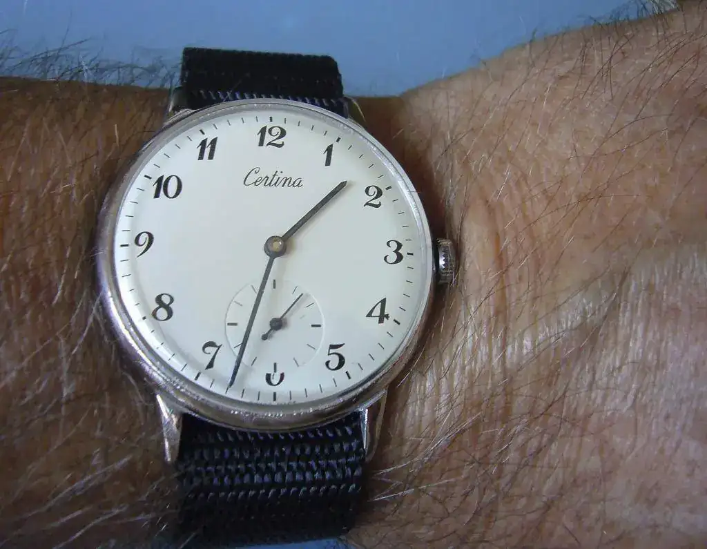

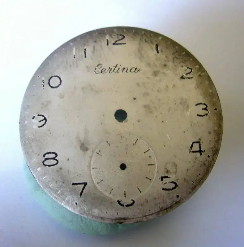

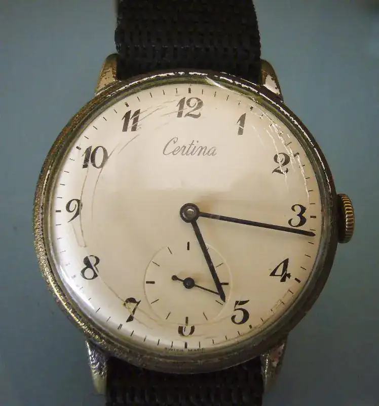

Pues es la primera vez que veo un Certina 330 con letra añadida. Tanto es así que lo compré porque, con la suciedad que tenía, leí 308 y así si que me dije raro, raro, raro; como estuve tres semanas tratando de trajinarme al vendedor del jueves me dio tiempo a mirar y remirar y no encontré nada del 308 así que, entre la rareza y el precio que bajó, me lo llevé y luego, con tranquilidad, buena luz y buena lupa, descubrí lo de 330B. Estaba calamitoso pero, claro, ¿quien se resiste a un Certina 308?.

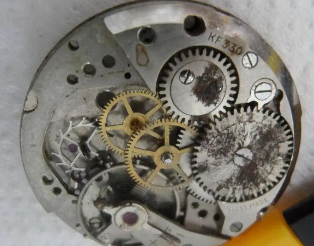

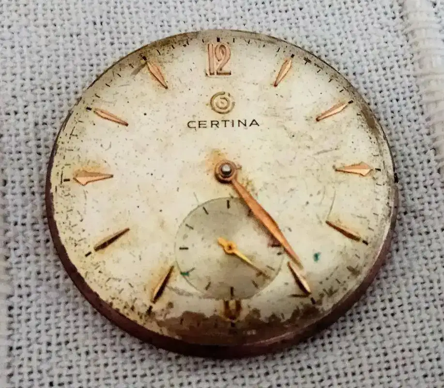

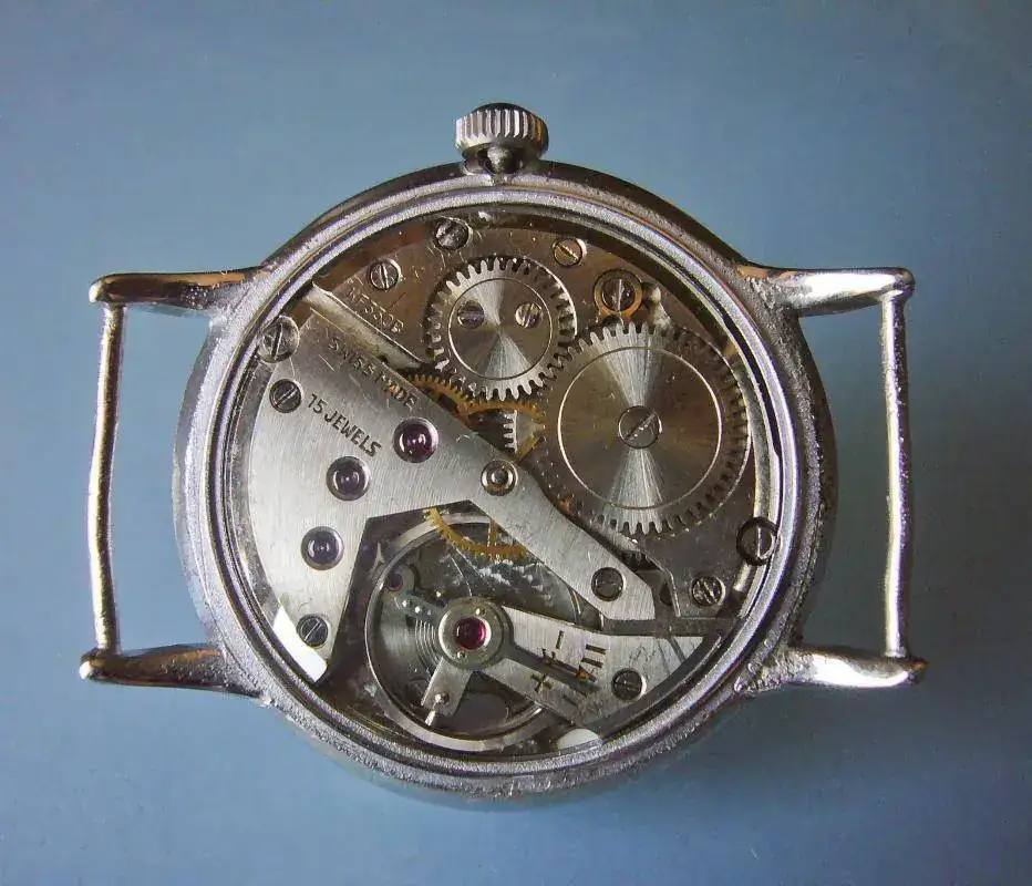

Una vez comprobado que era 330 había que atender a su enorme fama y dejarlo ponible y disfrutable. Empezamos por la esfera, antes que nada, para decidir después en vista de su resultado. Pasó de esto
A esto, no le hice foto sola
Luego tocó limpieza, engrase y comprobación

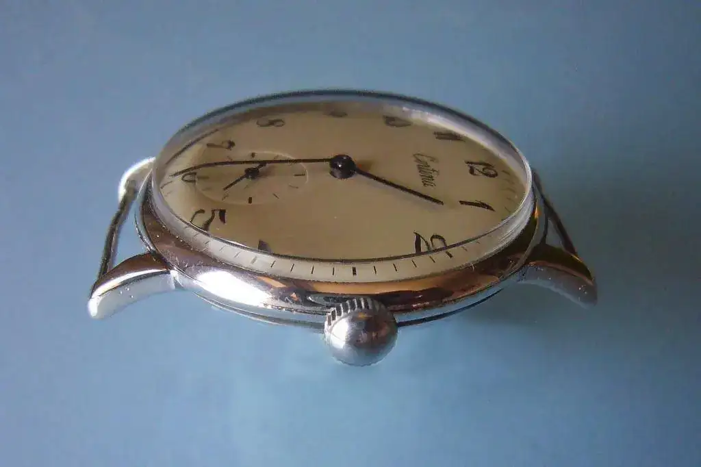

Una vez comprobada su funcionalidad le tocó el turno a rodiar la caja que ya veis arriba como estaba y como quedó. Ahora toca cambio de plexi con cierta altura y de corona

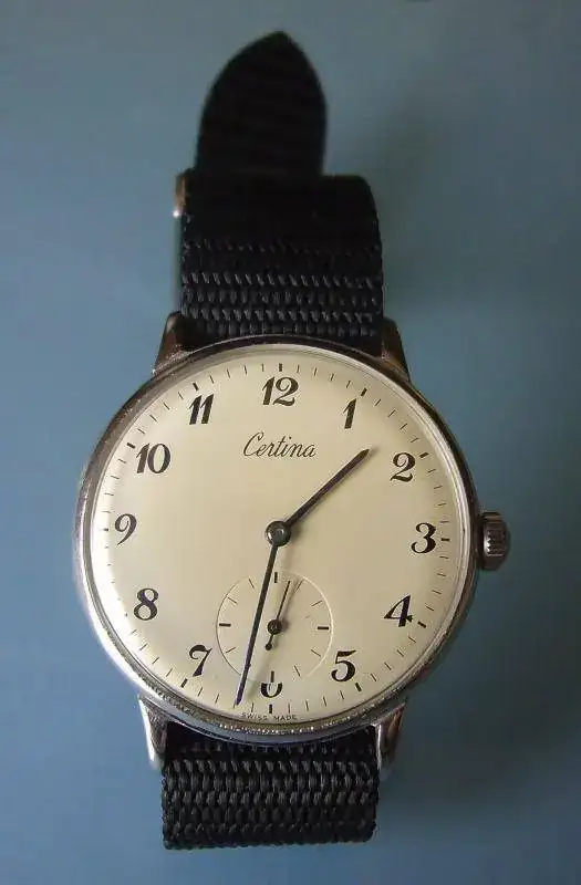

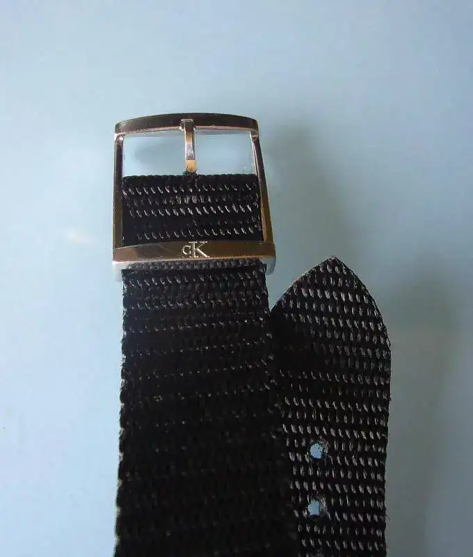

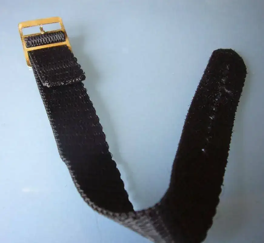

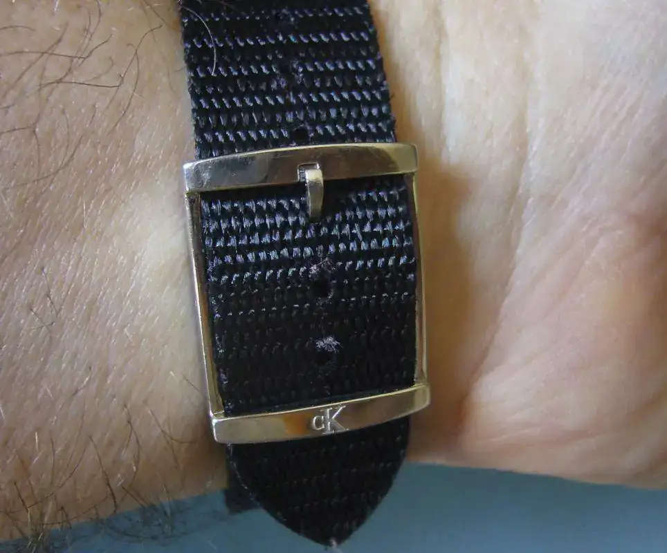

Por último había que apencar con las asas fijas: correa de nylon pero que estaba con hebilla dorada y, claro, no conviene chapucear.
Como la hebilla es de doble pase no tiene trebilla la correa, así que a quitar la suya, buscar una hebilla cromada que lleve incorporada la trebilla, abrir agujero para el gusanillo, pegar con supergen y luego un pespunte que quede debajo de la misma parte trasera de la hebilla aunque el hilo negro no se vaya a ver
Así que ya queda más "maqueao" y con hebilla de Certina Klein, je,je,je.
Y ustedes que lo vean.

Pues has hecho requetebién, sí señor: un estupendo calibre en una pieza que casi ninguno nos habríamos puesto y disfrutado en su estado original, y que ahora se pasea y luce en tu muñeca tan feliz :yhoo::
¡¡Olé tú!! :clap:

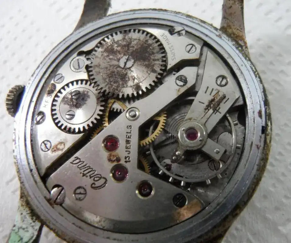

Amigo, esta es la presentación o así lo entiendo yo del que ya nos has mostrado en el hilo diario. Digo bien ?. Entonces que diferencia existe con o sin B.
Si, Fran, es el mismo del hilo diario; ya ahí digo que se trata de un KF 330 B y ahora que es el primero que veo con la B añadida. Tampoco Ranfft dice nada al respecto. Lo que no sé es la modificación que le hayan efectuado. Aparentemente no se nota pero, claro, habría que medir las alturas, el grosor de los ejes, el muelle real, ........ ¡que sé yo!; en algún lado estará la diferencia.

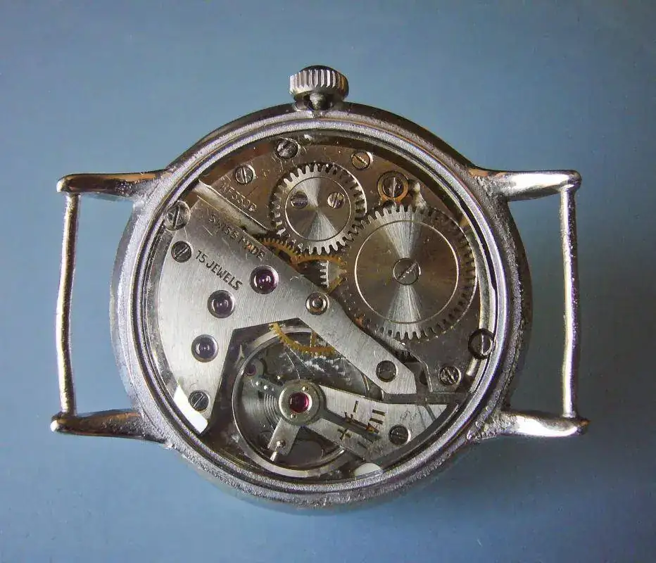

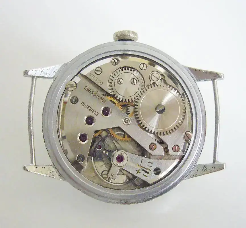

Por lo menos el 330B de casiná no lleva incabloc, como se ve en la foto,
Aparte, con esas diferencias de 1 centésima, se considera en un eje que es el mismo eje.
Eso lo harían para hacerse los raros y vender más ejes de calibres diferentes.
los americanos en sus publicaciones tenían la constumbre de establecer estas equivalencias,
cuando las había.
Volviendo al tema,

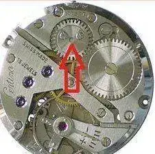

El "B" en KF parece ser el mismo -de alguna manera- que en los "B" de Tissot :
algún cambio en el puente de barillet.
en este caso la noyeau de la rueda corona (con dos tornillos),
En el 330 "común", lleva un poste/guia central,
algo de lo que carece el 330B, solo la chapa lisa.

En el 320 y 320B parece ocurrir lo mismo.
Ahí van
Curiosamente ambos tienen la misma posición de raqueta para una marcha correcta.

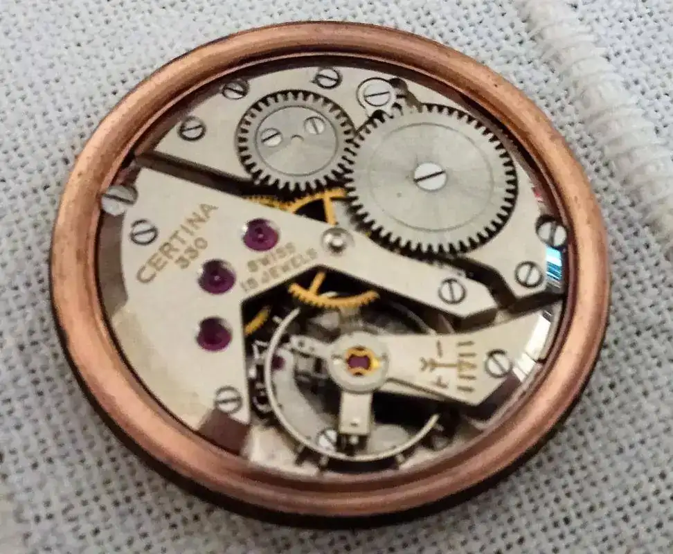

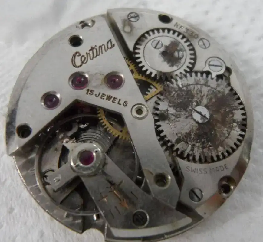

Si, el mio es un 330B y no supimos averiguar que significa, eso si es un maquinon
Manolo , otra de tus fantásticas recuperaciones ... la hebilla dice claramente Ck=CERTINA - Kurth frères.

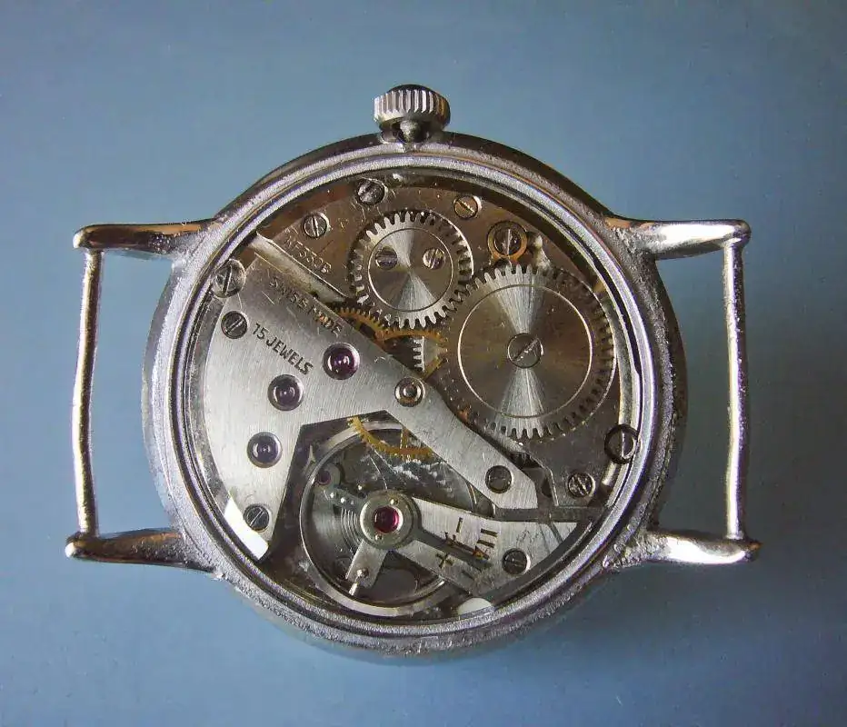

El mio. Sin caja y con una esfera deteriorada pero eso si con incabloc.

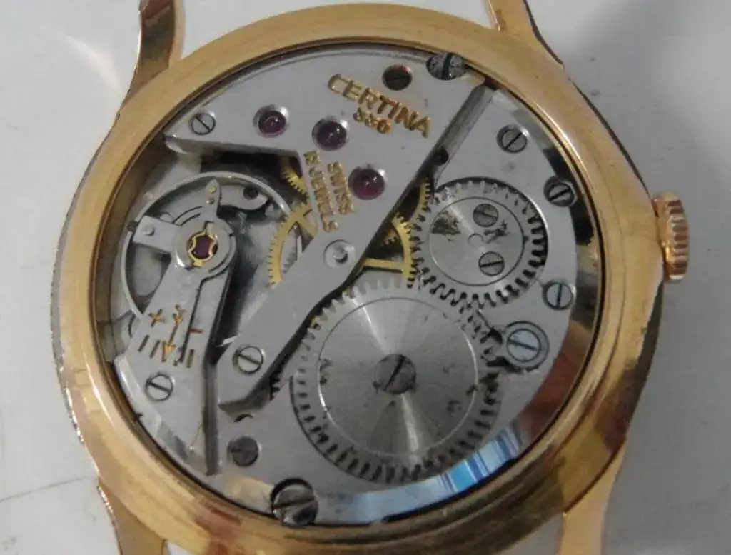

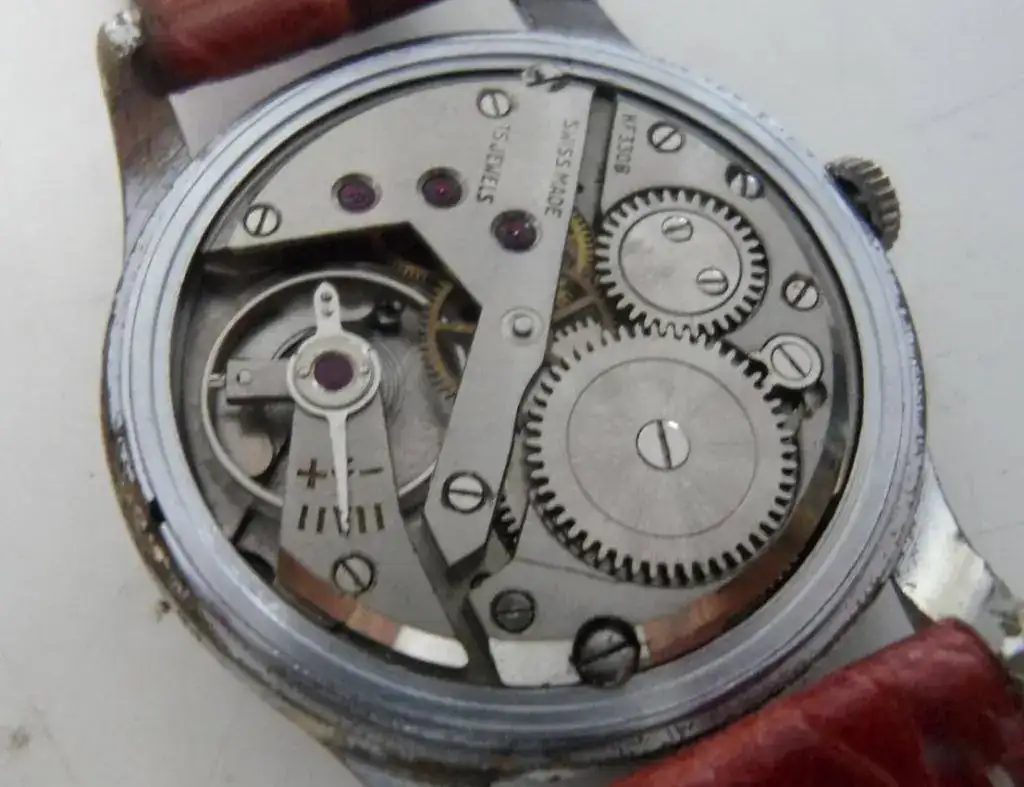

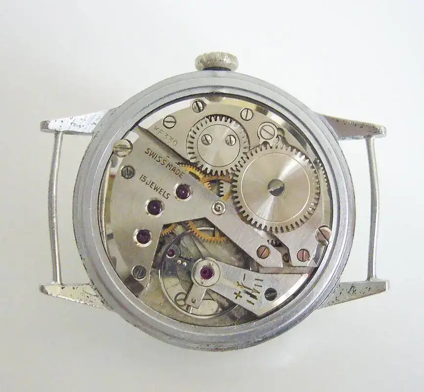

Yo tengo dos certinas 330 -uno 330 a secas - el otro 330b
Este el 330 a secas
Este el kf 330 B
Y otra máquina que me sobró como donante para el anterior que es una kf 330 a secas
    49,9 KB · Visitas: 158
Conserva la rueda de centro como oro en paño que es quebradiza. Por experiencia propia lo digo .......
