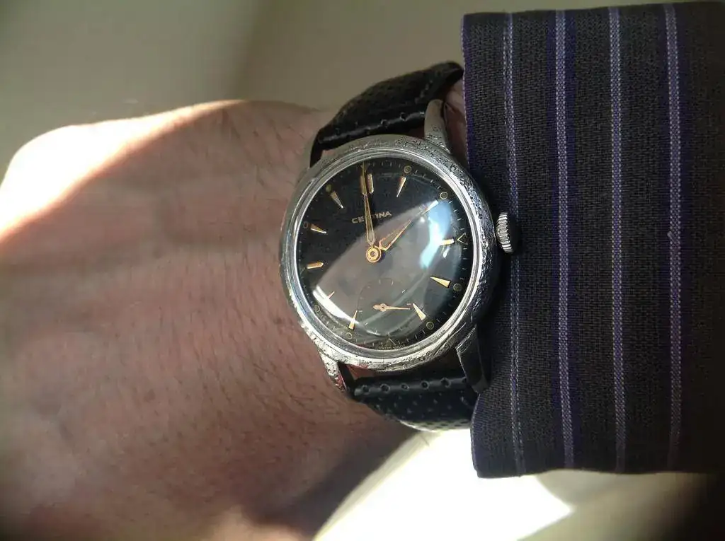

Saludos amigos, visto que este Otoño-Invierno se llevan los rodiados :flirt:, hoy os quiero presentar un castigadete Certina.
Del calibre, el hermano pequeño del archiconocido KF330, ( que curiosamente no está en Ranfft).
Hoy poca palabrería y más fotos.

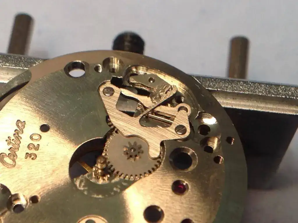

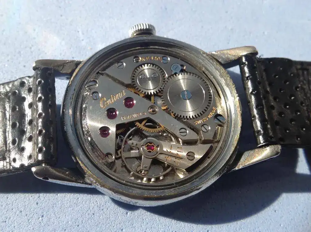

El resorte del tiret... Con distinto cepillado
Acho lo que me gustan estas dos miajillas.......:D
Estaba en un estado impecable, casi recién desempaquetado

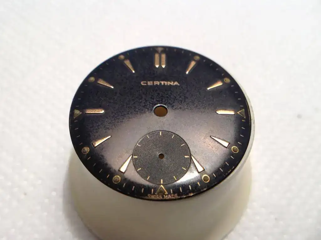

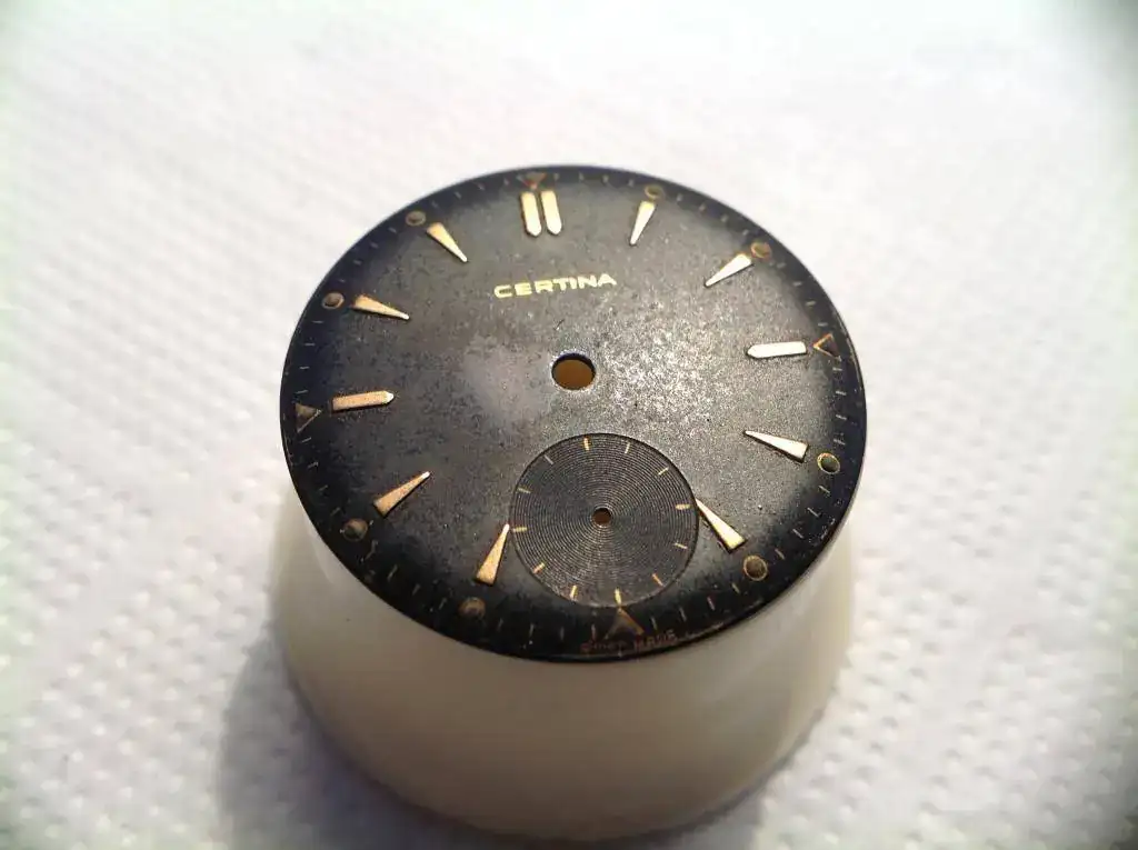

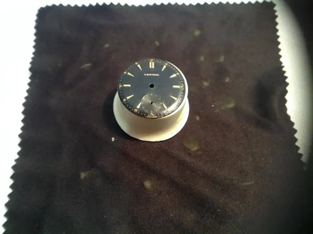

La esfera en su antes y su después...

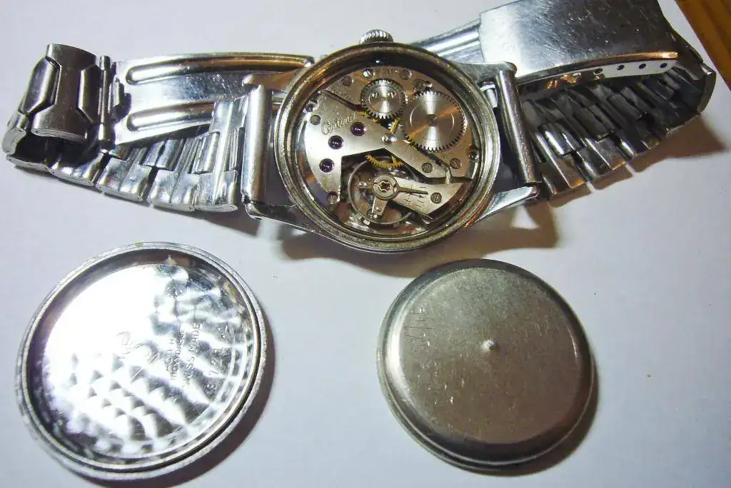

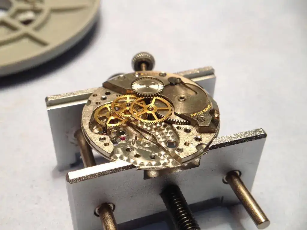

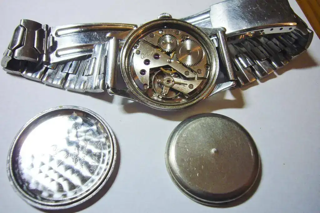

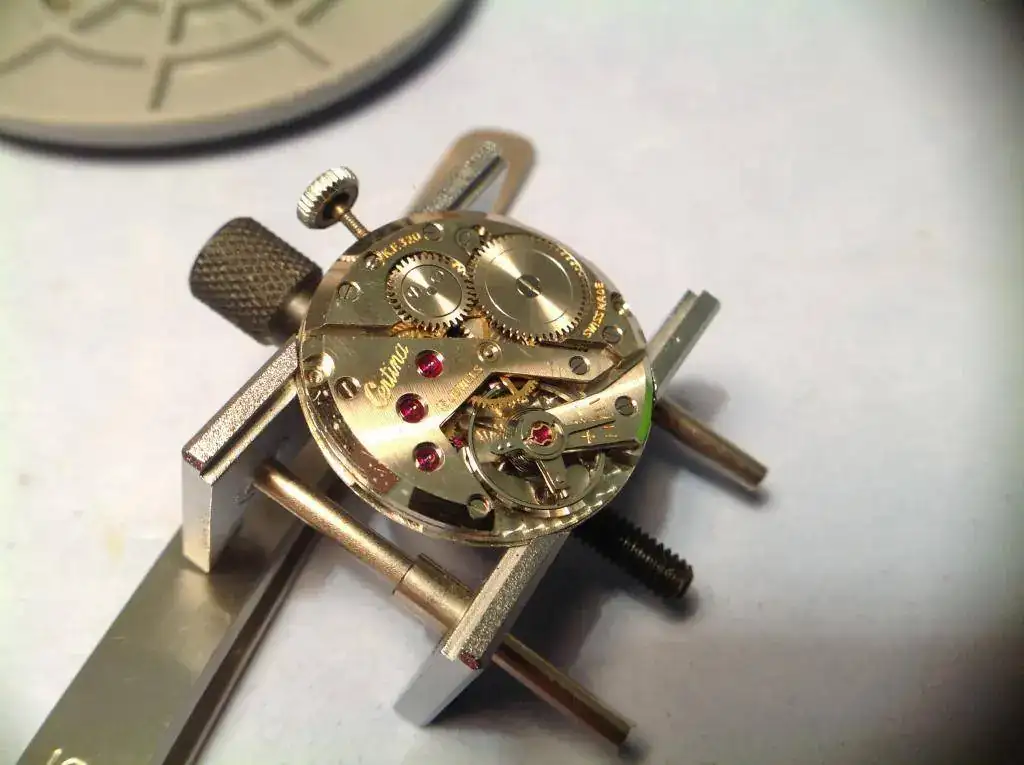

Sobre el calibre lleva esa tapa , superpuesta bajo la tapa roscada, que a ver si alguno me sacáis de dudas en su utilidad.....

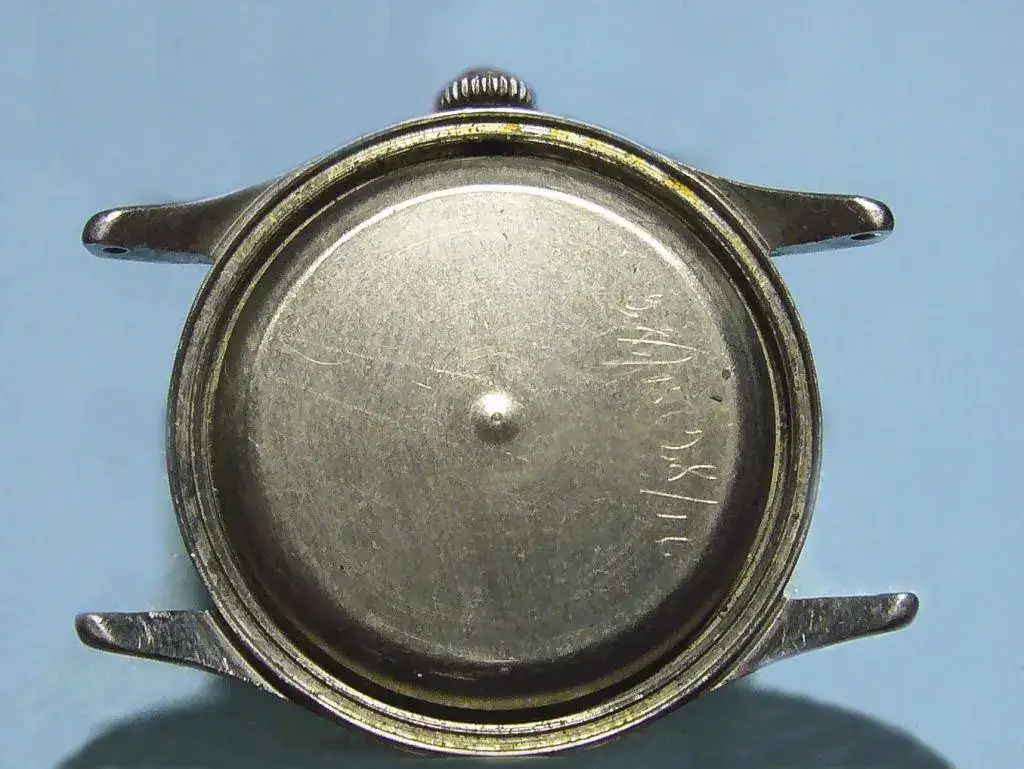

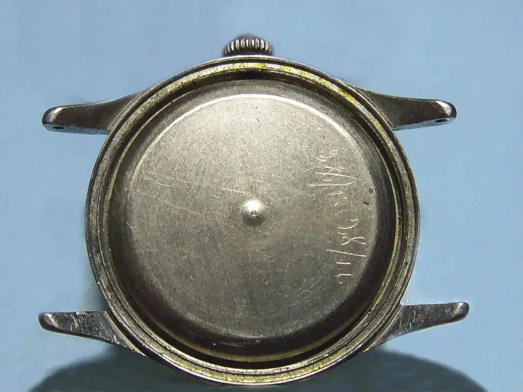

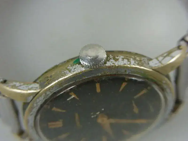

El amigo llego de esta guisa...con la caja hecha unos zorros
En los caballones de la caja, se podían sembrar patatas, lo que me hizo plantearme si lijar hasta eliminar totalmente los surcos, o pulir, conservarlos y rodiar tal cual.
Y como en un lijado profundo, todos los angulados de la caja quedarían redondeados, preferí conservarlos, además le da personalidad :-P
Ya terminado luciendo en la muñeca.....

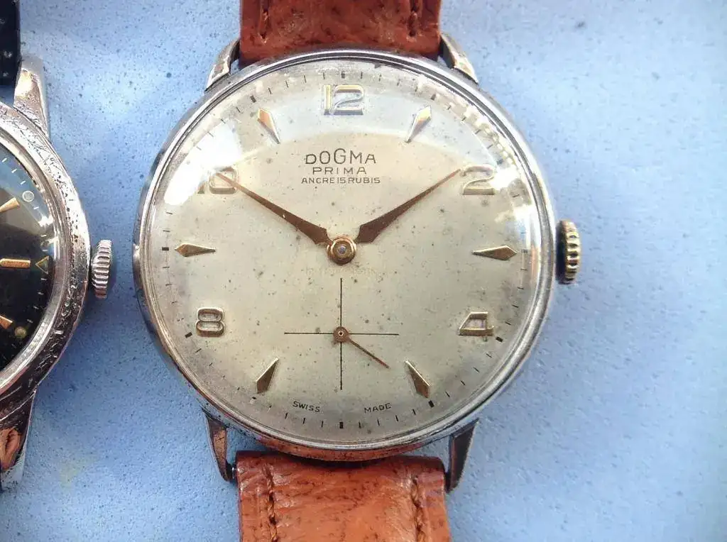

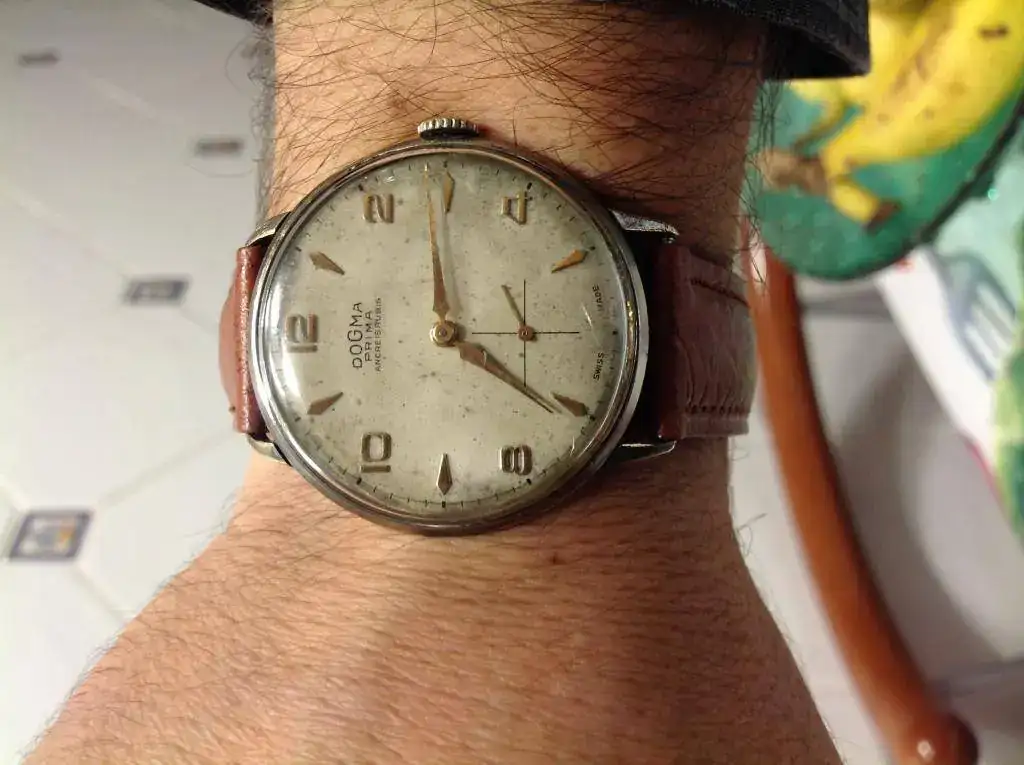

Y aqui junto al dogma de mi abuelo, que ya le tocaba adecentarlo, y también ha rejuvenecido su caja.

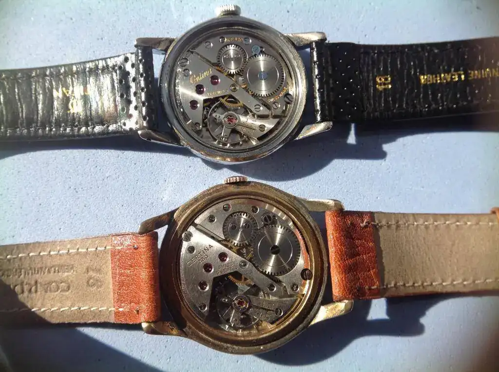

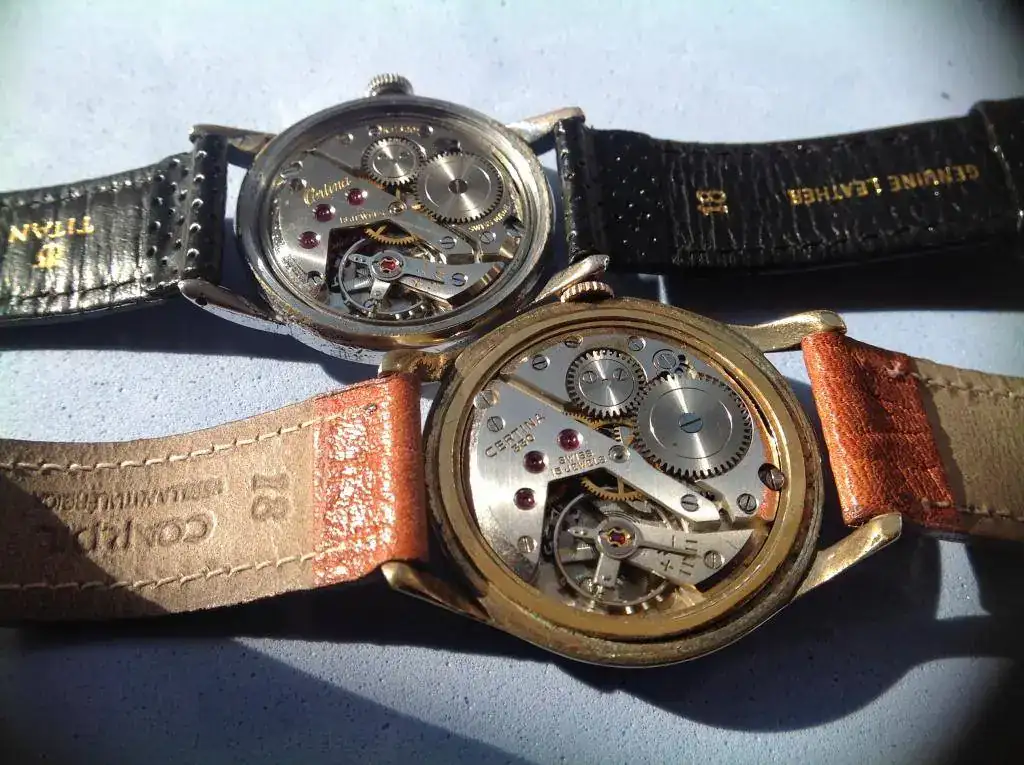

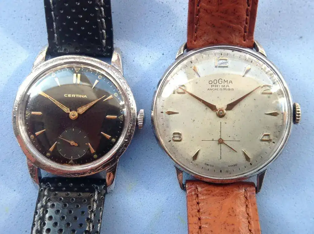

Para terminar unas fotos junto del KF320 y el Kf330 juntos
Los que sois más finos que el coral, ya habréis reparado en que la esfera no es la suya, ya que la grafía en cursiva se usó hasta 1953, pasando de 1954 en adelante a mayúsculas. Creo que la esfera, no correspondiendo no es repintada, y todo lo demás, caja-calibre-agujas si pertenece.
Tiene sus defectuoso, pero yo lo quiero igual. Espero que os hayáis entretenido. :ok::

Lo que llamas "tapa" es la bata donde van encima los tornillos de ajuste ?? Si es eso, servirá para ajustar el movimiento a la caja.... Digo yo...
Y por cierto; cómo has dejado la esfera tan estupenda ??? 8o

¿Has querido poner una foto de la tapa y se ha quedado atrás o te referías a otra cosa?.
Esto que tiene el KF 320 mío es un guardapolvo según tengo entendido. No sé si es a eso a lo que te refieres.

Muchas gracias Antares, iba a poner la foto de la tapa, pero Casiná me ha ahorrado el trabajo. :D
Ultimamente solo uso un paño de esos de las gafas, y frota que te frota, y la verdad es que me gusta como quedan :whist::
Un pañito corriente para gafas, sin humedecerlo con nada ?? Y no te llevas por delante la grafía..???
Así a palo seco......y sin problemas, le saca brillo y tó.......:whist::
Por cierto, le estoy observando que al llegar a las 4 en punto, el segundero sigue, pero la minutera y horaria se paran....::Dbt::::Dbt:: Tendremos otra cenicienta?
Pero a esta la dejaban hasta las 4 :D

Antares, el antes y el después del paño Rayban....:D
Me apunto el método ese, increible :ok::
Vaya con las toallitas esas. Dejan las esferas de fábula. Supongo que son ligeramente humedecidas pero no tanto como las de los niños.
Te ha quedado increíble!
Y le das por toda la esfera, sin proteger los índices y el resto?
Enviado desde mi SM-N9005 mediante Tapatalk
Me encanta como te ha quedado y ya me has aclarado como has dejado así de espectacular la esfera, el calibre precioso parece recién salido del horno y la caja así es más auténtica. Enhorabuena por un buen trabajo y ya nos aclararas la cenicienta .:ok::
Muchas gracias cocotronic y Molotov, :ok:: me alegra que os guste, pero ser sinceros, al que no le guste que lo diga :whist::
Para muestra del pañico un botoncico.....
Como siempre digo, Yo utilizo...A mí me funciona.....no me responsabilizo de grafías borradas :ops:
Leche, yo pensaba que era una de esas toallitas húmedas para limpiar gafas que venden en el "Maradona" que diría mi abuela. Pero es de las de paño... más sorprendente todavía.
Te ha quedado estupendo, el calibre está como nuevo, enhorabuena por el resultado y gracias por compartir

Las distintas grafias en dial y mvto puede ser así, durante un espacio de tiempo convivieron las dos, yo tengo alguno con las dos grafias, a ver si puedes poner una foto de la numeración en la tapa.
