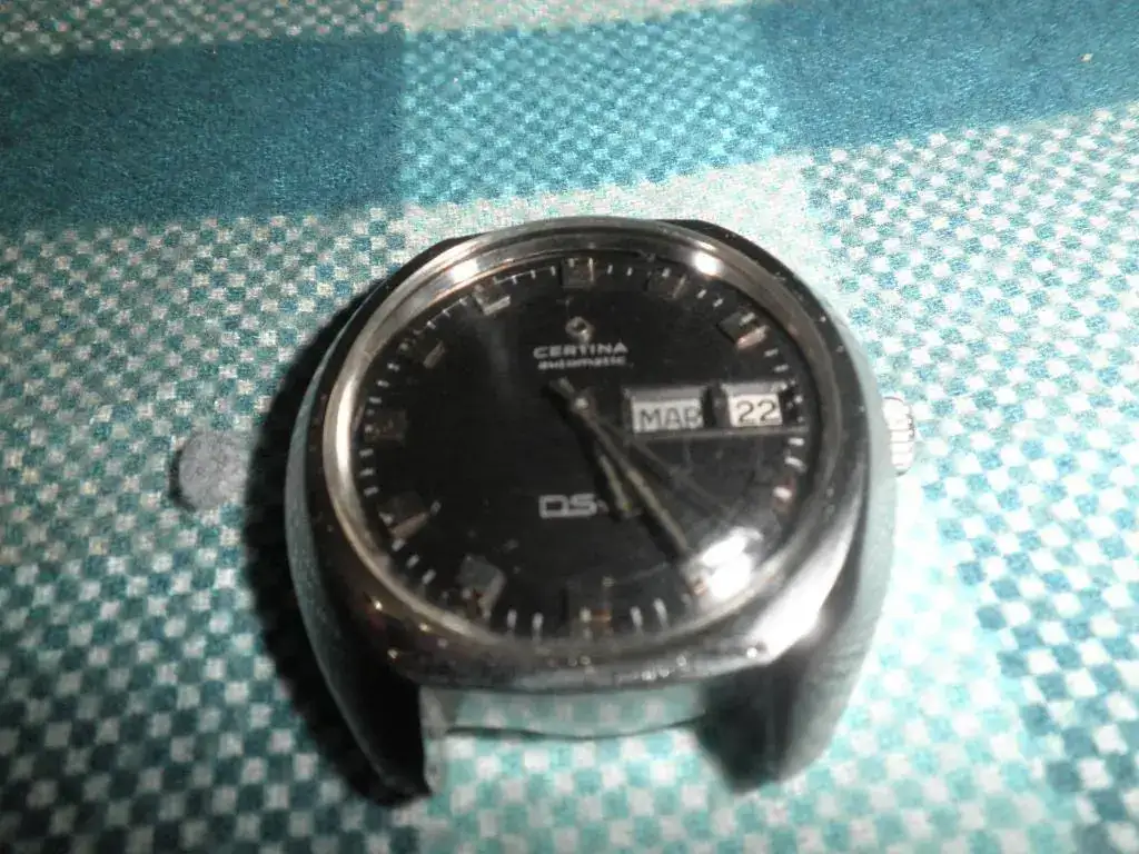

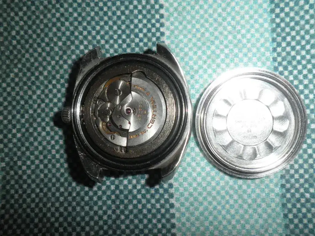

hola me gustaría haceros una pregunta tengo un Certina DS2 calibre 25-652 de finales de los 60, es automático , pero solo funciona al moverlo, es decir si esta parado aunque lo cargue con la corona el segundero no se mueve, sólo cuando lo muevo el segundero se pone en marcha, no se si es normal, o como en otros relojes automáticos existe un principio de carga manual a fin de que mueva el segundero??
Quien tenga un Certina ds de esa época me lo podría comentar.

Hola Isabelita!, ese reloj, gran reloj por cierto!, es de carga automática, tienes que ponértelo en la muñeca y el movimiento de tu brazo hace que su rotor cargue el reloj. Aunque también admite el remonte manual, pero lo importante es que te lo pongas, llevaba mucho tiempo parado?, quizá necesite también una revisión, el reloj merece la pena.

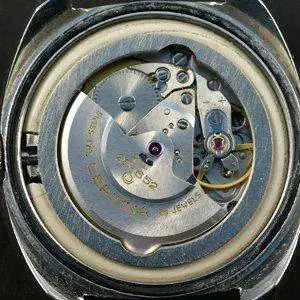

comprueba si la numeración del tuyo tiene alguna coincidencia con la de arriba

El reloj debería funcionar tanto si le das cuerda a mano como en automático. ¿Tú oyes el martilleo dentro cuando le das cuerda a mano?.

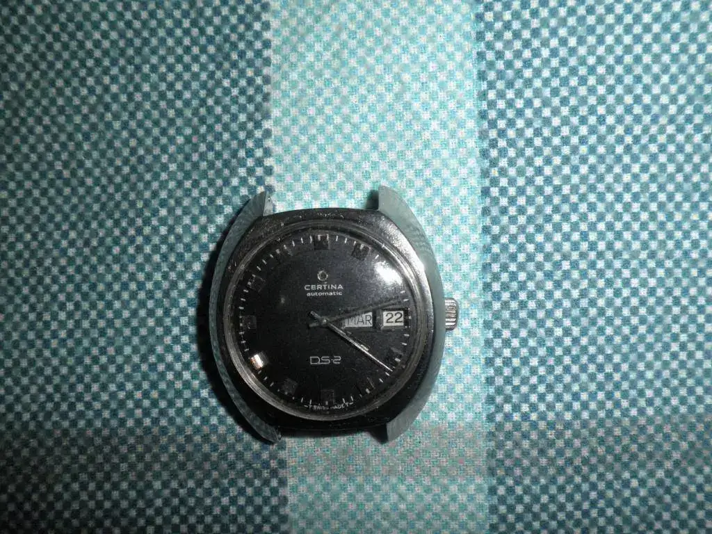

Muchas gracias, entonces el remonte manual no funciona, respecto de la numeración del reloj donde lo miro?, tambien he visto que no tiene en la esfera el lumen encima de los marcadores y que las lineas de los minutos se marcan superpuestas en los marcadores.

Como veis la esfera es un poco rara las lineas de los minutos estan superpuestas sobre los marcadores y no tiene tritio encima de ellos. Por cierto se encuentra en este estado desde 1976.
Ése es un gran reloj, compañera. Por muy poco dinero le haces una revisión y tienes un super clásico para toda la vida.
Hola Isabelita, tienes un gran reloj, y con la esfera en oscuro aún mas singular.
Si mal no lo he entendido, te refieres qie cuando el reloj está completamente descargado, aunque le des cuerda con la corona, necesita una pequeña sacudida para iniciar la marcha. Si es así, creo, puede ser normal.
Aunqie si tiene tiempo sin pasar por revisión, te recomendaría que lo llevaras para hacersela.
Aparte, personalmente, no te recomiendo dar cuerda con la corona a los relojes automaticos, si bien tengan esa funcíon, las ruedas inversoras sufren innecesariamente.
Que lo disfrutes y nosotroa lo veamos por aquí.....:ok::
Pueden ser varias las causas: que la cuerda esté fuera de su posición dentro del barrilete, que el trinquete de la cuerda no haga su función, que tenga roto el eje del volante o peor aún, que le falte una rueda y por eso la segundero gira al moverlo, pero en cuanto lo dejas quieto se detiene. Una revisión y encuentras la falla.
