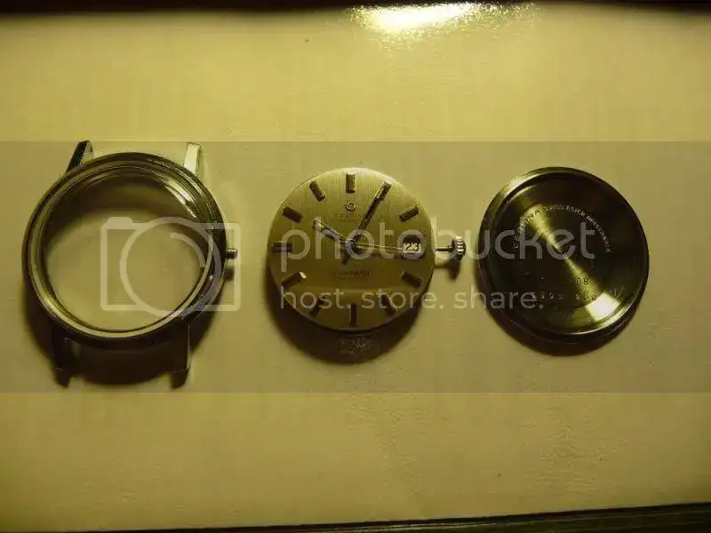

CERTINA CHRONOMÉTRE
Cal 25-261
Reloj de la mítica familia DS, el gran logro de la Certina dentro de los automáticos.
El movimiento fue desarrollado a mediados de los 50 por el Ingeniero Philipp Kurth.
Hemos tratado de manera reiterada de los “Doble Seguridad”. Movimiento “flotante” en una anillo con amortiguadores elásticos, manteniendo, además, los convencionales. Incabloc dejando un espacio de aire entre el disco y la caja. En este caso el anillo es color negro (no amarillo como en otros ejemplares). Cristal de plexi más grueso de lo habitual, tapa reforzada. ​
Teóricamente resiste a caídas de hasta 6 metros y puede sumergirse hasta 200. Se persiguió (y consiguió) la robustez y la fiabilidad.​
El modelo fue lanzado en 1958 con el calibre 25-45 (18.000 A/h y 21/23 rubíes) y la caja, fabricada por los hermanos Huguenin (Huguenin Fréres), ya fue provista con tapa resaltada con la famosa tortuga (con distintas variantes). Este movimiento, lanzado sobre 1951, sobrevivió hasta 1960. Al ser sustituido por el 25-61, con el que identificamos al DS. Compone la familia 25-45, los calibres 25-45/2541 sin fecha y 28-45/451 con datario. ​
El 13 de mayo de 1960 un equipo equipado con Certina DS, logró llegar a la cima del Dhaulagiri (8.167m). Desplegando la Certina una gran maniobra publicitaria, la campaña promocional del Himalaya.
A finales de 1960 el calibre es sustituido por el 25-65 /25-651.
A finales de 1968, tras vender más de 300.000 unidades del DS, se lanza el DS-2
Vamos a por las características del calibre
Medidas: 11 líneas y media de diámetro (25,61 mm) x 5,35 mm (5,40 con rotor).
Monta 27/28 rubíes.
Late a 19.800 A/h.
42 horas reserva marcha.
El datario, en los ejemplares que lo llevan, es de paso lento.
Fechas de fabricación: 1960-1977.
Hay ejemplares en acero y en oro de 18 K con armis del mismo metal, en el último caso, su referencia es 5880-112.
Inserto diversos anuncios, en español (e italiano) del ejemplar en caja de oro, poco conocido. Aparecidos en España, Argentina e Italia:
CERTINA DS CRHONOMÈTER
La variante cronómetro (también conocido por 7221) se fabricó de 1960-1968. Su número de referencia es 5801-200.
La caja no lleva ni el anagrama ni el número de patente de los hermanos Hugenin, por lo que en el modelo Chronométer, no puedo aseverar fueran los fabricantes.
El número total de ejemplares con calibre cronómetro fabricados fue de 7.221.
Es decir, menos de un 0,025% del número total de los calibres 25-65 (sin fecha) o 25-651 (con datario) llevan el certificado de cronómetro. Todos los localizados lo son con 27 rubíes, algunos llevan caja de oro. El porcentaje fabricado (de calibres cronómetro) es pues ínfimo, si lo comparamos con otras marcas como la Omega, y no digamos con la Rolex. Hará cosa de dos o tres años, ya comenté el tema, cuando iba en su busca, dándolo por perdido, ya que solo apareció uno en muy mal estado. La causalidad, como me aconteció con el Zenith 135, ha puesto el ejemplar que muestro hoy en mis manos. Llegó en magnífico estado, mi relojero, maestro “rayador” desvirgó la tapa. El reloj estaba apretado a conciencia y al no poseer prensa en donde sujetar la caja tuve que llevárselo.
Hay ejemplares con caja de oro de 18K, no creo existan en oro de 14K como en el caso del Blue Ribbon, y por supuesto en acero. Para muestra un ejemplar sacado del Ranfft en oro de 18K.
Es importante la lectura del anuncio que inserto a continuación, en donde pude verse el DS junto con otro ejemplar con armis y caja cuadrada de oro de 18K.
El certificado de cronometría fue librado por el “INSTITUTO DE SUIZO DE CONTROL OFICIAL DE MARCHA DE CRONÓMETROS”. Hablamos de medidos de los años 60, en concreto el anuncio es de mayo de 1966. Cuando las competiciones de los Observatorios suizos, solo persistían en Neuchâtel (1967/1968).
Lo interesante es que estamos en el embrión del actual COSC (CONTROLE OFFICIEL SUISSE DES CHRONÓMETRES) que fue oficialmente creado en 1973, promovido por cinco cantones cinco cantones suizos con tradición relojera (Ginebra, Neuchâtel, Berna, Vaud y Solothurn) juntamente con la Federación de la Industria Relojera Suiza. Actualmente, su sede central está en La Chaux-de-Fonds. Consta de tres laboratorios (bureaux officíels) el más antiguo sito en Bienne desde (1877), le siguen por orden de antigüedad el de Ginebra y el de Le Locle. Cada uno de estos tres bureaux está acreditado como SCS (Swiss Calibration Service).
Vemos, pues, como el “COSC” no fue de nueva implantación tras clausurarse las pruebas de Neuchâtel, si no que ya funcionaba de manera coetánea. Ya se “certificaban” cronómetros, posiblemente por la Federación de la Industria Relojera Suiza (Fédération de L'industrie Horlogere Suisse, la F.H. (FHS para los anglófilos). No se fundó un entramado para sustituir a otro, como siempre, la situación de facto pasó a estado de Derecho y lo más práctico, lo más comercial, se impuso a lo tradicional e histórico. En definitiva, la sociedad es la que legisla, adelantándose a los asambleístas.
Podemos ver como ya se exigía el ajuste en CINCO posiciones, que no está marcado -por cierto- en el movimiento.

Ejemplares con caja de oro. No he podido comprobar si llevan o no la tortuga en la tapa, todo parece indicar que no. Serían muy llamativos si la llevaran. Recuerdo que en los ejemplares con calibre automático la tortuga está repujada y centrada dentro de unas abultadas estrías, en los manuales (que los hay) pseudo grababa y pseudo repujada.
No obstante el ejemplar cronómetro lleva en la tapa de oro la inscripción repujada como pudiste ver en el ejemplar encontrado.
Tan raros los ejemplares de oro que apenas aparecen.

Lo que uno va aprendiendo. Muchas veces no nos trasladamos a la época de la fabricación del reloj (y sus cajas), olvidando el avance (y drástico cambio) de la aplicación de las tecnologías en los guardatiempos.
Además, como viste, a partir de las aportaciones de Juan (Saopa), jamás volveré a retratar un reloj sin mostrar el interior de la tapa, en especial si es Omega.
