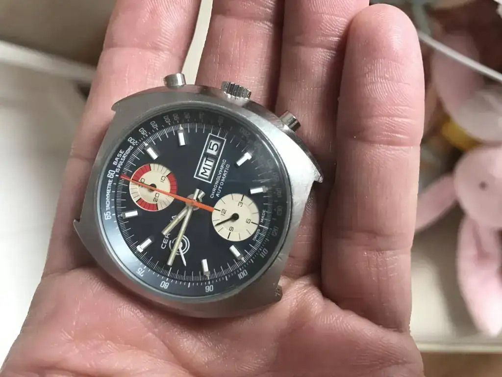

Buenos días, tengo este proyecto de restauración de este precioso certina del año 1975 casi acabado a falta de un buen pulido y saneado pero tengo una duda que me "asalta" y la cual quiero transmitir haber si algun forero o experto puede sacarme de dudas.
El reloj monta el calibre valjoux 7750 con referencia 674 3559 41 el cual es bastante conocido, la historia es....... todas las funciones del reloj van correctamente pero.... cuando pongo el cronografo en marcha todo funciona perfectamente.... segundero... minutero.... y crono inferior de horas, lo paras y lo reseteas y todo bien pero hay viene la cuestión... con el cronografo sin funcionar el esfera de las horas sigue funcionando con el reloj normal y conforme van pasando las horas el dial pequeño inferior sigue moviendose como si el cronografo siguiera funcionando. Lo que quiero saber es si este es el funcionamiento normal de esta maquinaria o tiene algún problema en el dial de las horas del cronografo, a mi me parece un poco raro que despues de parado el crono ese dial sigua funcionando..... PUES ESA ES LA DUDA COMPAÑEROS..... adjunto foto del reloj y quedo a la espera haber si me podeis decir algo y en caso de que tenga un problema saber cual para poder pasar a la acción.
Buen finde.......

Este hilo, querido zipizape, debería estar en la sección vintage. De seguro, sabios por todos conocidos, te darán cumplida solución.
El reloj es muy apetecible, lástima que yo no comulgue con chronos.
Pues no. No es normal. Reseteado, deberían quedan las agujas de las subesferas de horas (abajo) y minutos (arriba) inmóviles, y en cero. Lógicamente , la de segundos (a la izquierda), marcando los segundos. Lo que no puedo es ayudarte, porque mis conocimientos mecanicos no dan para eso...
Voy a ver si puedo poner el hilo en la sección de vintages y puedo tener ayuda hay, muchas gracias.
