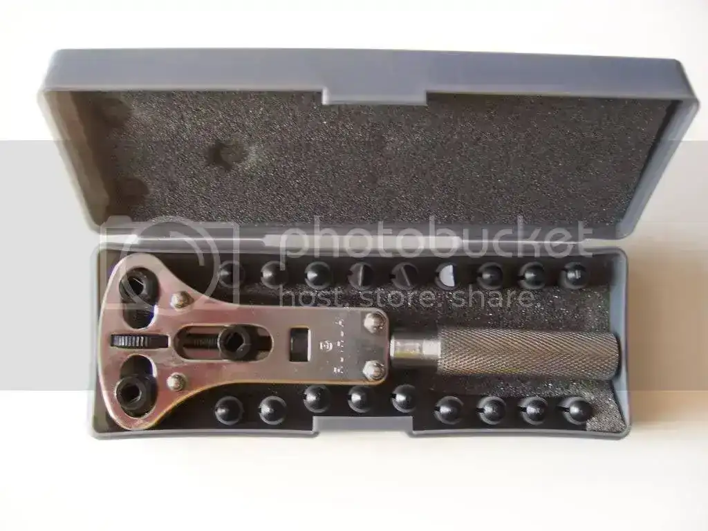

Con una herramienta como esta:
hay mas diferentes, en ebay hay un porron!
