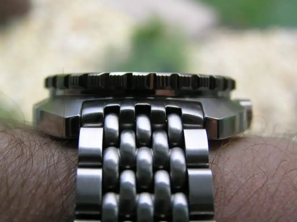

Buenas,
Tengo un reloj con un armis de granos de arroz pulidos y, aunque bonito, parecen las joyas de la corona cada vez que lo saco a la calle...
Sabéis si se podría cepillar? Lo he llevado a un relojero, y me ha dicho "que no lo hacía porque se lo iba a cargar..." ::bxd::. Si fuese plano, me atrevería yo, pero creo que es mejor llevarlo a alguien que me recomendéis vosotros (mejor si es por Madrid).
Gracias!

Poseidonia... Hola...
Posiblemente lo que te propongo sea una barbaridad. :innocent:
Pero en mi defensa arguyo que no sé nada de relojería y.... que me caiga lo que sea. :umbrella:
Porque podrías investigar si, donde vives, es usual grabar los números de la matricula del auto en todos los cristales (lunas) del vehículo.
Porque ese trabajo se hace con una herramienta muy sencilla (una pistola neumática) que envía un chorro de aire a presión conteniendo granos de arena finísimos y que desgasta por fricción la parte de la luna sometida a la abrasión.
Creo que de esa manera se podría cepillar la totalidad del armis con un mínimo riesgo.
Posiblemente como es un trabajo inusual te quieran "acostar" con el presupuesto pero bueh... "al que quiere celeste, que le cueste". :whist::
También podrías, antes de encargar el trabajo, hacer que el grabador haga una prueba con un armis viejo y destruido para controlar la profundidad del cepillado.
Un saludo y suerte.

El arenado que comentas puede ser una muy buena opcion, aunque si el reloj va cepillado no se como quedaria el conjunto.

Yo te propongo algo muy sencillo, que hice más de una vez. Depende del valor del reloj y de la gana que tengas de hacerlo. Con una simple esponja de Garriflex (la color gris es la mejor para mí), y un poco de pulso te quedará bien. Las pasadas tienen que ser bien paralelas, pero permite rectificar cuantas veces sea necesario. Sobre el uso del Garriflex hay abundante hilos en el foro de bricolage.
Como te digo, yo lo tengo hecho en armis de relojes de poco valor y acabado pulido que ya estaba bastante rayado, que pasaron a ser en acabado cepillado con un resultado muy digno, y con algún buckle grande que no me gustaba en acabado pulido. Lo bueno del Garriflex es que prácticamente no desgasta el reloj y que se puede aplicar tantas veces quieras en cuanto le cojas el tranquillo.

Hola Jorge, pues con mucha paciencia y cuidado, doblando y estirando cada fila de eslabones y apretando la esponja en cada vuelta (es muy blanda y flexible), aunque evidentemente la zona donde los eslabones se tocan quedará sin cepillar, pero no se nota al llevar el reloj puesto. El único truco es cepillar siempre en el mismo sentido y presionando fuerte.
Por poneros un ejemplo de hace poco, entre un amigo y yo hemos retocado el armis de un Omega Seamaster Bond con muy buen resultado, que si bien no es de grano de arroz, sí tiene eslabones pequeños y redondeados, tras tapar cuidadosamente con celo las filas pulidas. Saludos.
