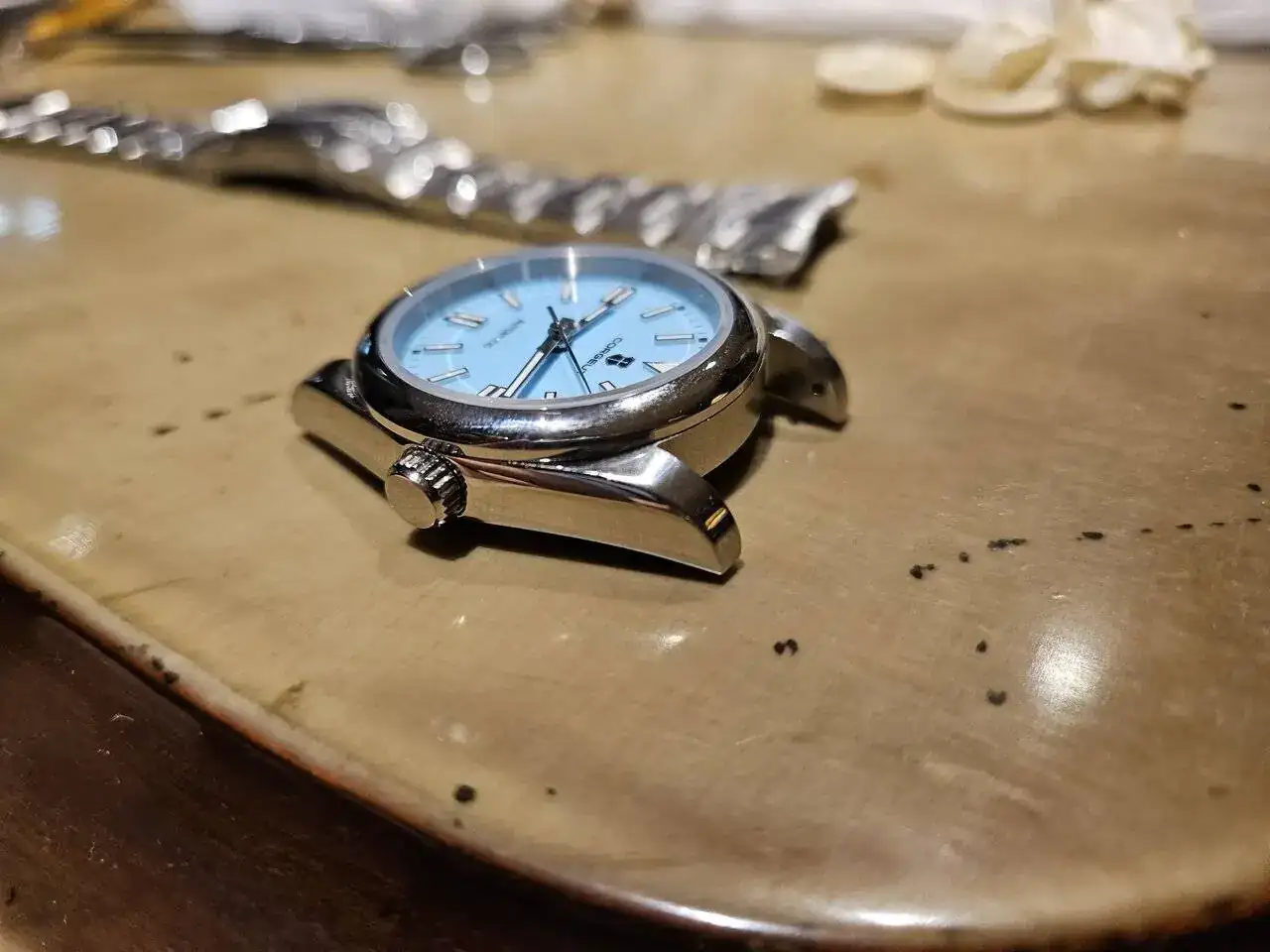

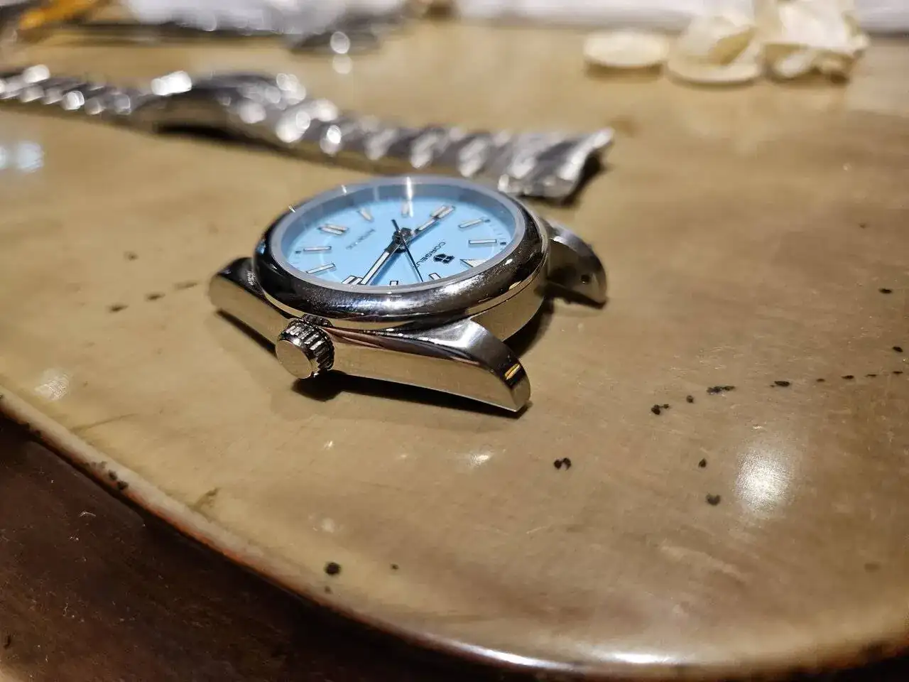

Normalmente los relojes suelen tener la parte frontal de las asas cepillada y el lateral pulido a espejo. Esto los relojes de aliexpress normalmente lo hacen de la siguiente manera:
-Relojes de 50€ : no lo hacen, va todo a espejo
-Relojes de 80€: lo hacen pero con transiciones mal hechas, se nota que está hecho a máquina y sin cuidado, y les pasa como cuando yo tenía 3 años y coloreaba a lo loco para terminar, que me salía de las líneas
-Relojes de 100-150 ya tienen bien resuelta la transición justo en la arista

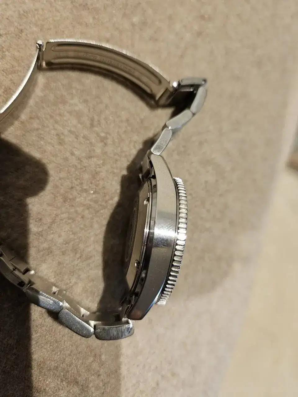

Bueno pues este Corgeut de 50 euros iba todo a espejo y con una lima he cepillado el frontal de las asas, protegiendo el bisel y los laterales con fixo/celo o como cada uno lo denomine
No tengo en el móvil un objetivo macro y no se si llega a verse
La transición en alguna asa me ha salido perfecta y en otras me ha salido a lo aliexpress, pero lo importante es que he upgradeado el acabado del reloj y se ve más caro. Todo pulido se veía barato y cutre
Por si alguien se anima, para que quede decente, consejos:
1. Cepillar siempre en la misma dirección y sentido. Hay que dar muchas pasadas, más de 20, pero la cosa es hacerlo a ojo y siempre con el mismo movimiento para no hacer rayas en otras direcciones. Hay que apretar bien la lima.
2. Pegarse bien al bisel porque si no se apura queda una franja a espejo junto al bisel y se mota muchísimo
3. Si se te escapa la lima y rayas el lateral un poco (es difícil ajustar el fixo protector) tampoco queda tan mal. Al haber celo nunca vas a destrozar todo el lateral, como mucho, la transición no quedará exactamente en la arista
También en otro reloj lo deje todo cepillado
Y un cierre vintage lleno de rayones en todas direcciones, lo dejé como nuevo
Hasta aquí mis aventuras con la lima

Para quitar los brillos, o los microarañazos, yo siempre he utilizado un estropajo, no se me había ocurrido probar con una lima. Despacio, sin apretar y en un solo sentido para que salgan las líneas rectas.

Hay unas esponjitas-lijas que son flexibles y se puede elegir el grano. Esas me han dado excelentes resultados.
Reacciones: itsmemario y OldTraveler
Yo uso lijas de agua "muertas" (lijas que ya han sido usadas y han perdido casi todo su poder abrasivo), las coloco en un rectangulo de goma EVA especialmente cortado, del tamaño aproximado de una goma de borrar, protejo con cinta de carrocero la parte que no quiero dañar, algunos brazaletes y relojes rusos han sido las victimas de mis perrerias con lijas y limas.
Otra opcion es buscar donde venden cosas para manicure, venden esos cojines con lija, son baratos y funcionan bastante bien.

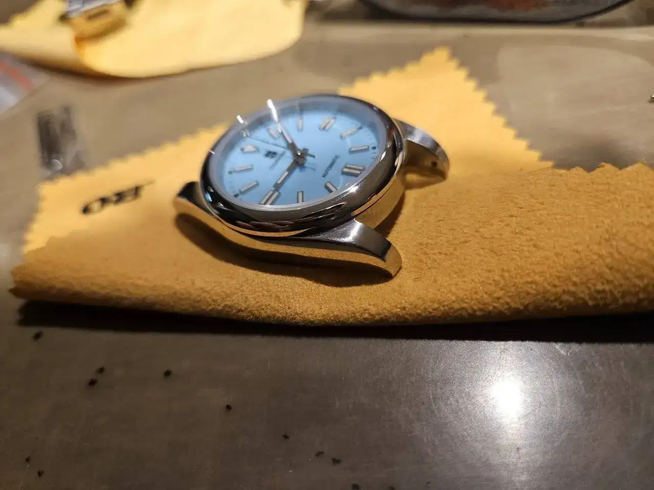

Ver el archivos adjunto 2720066Ver el archivos adjunto 2720067

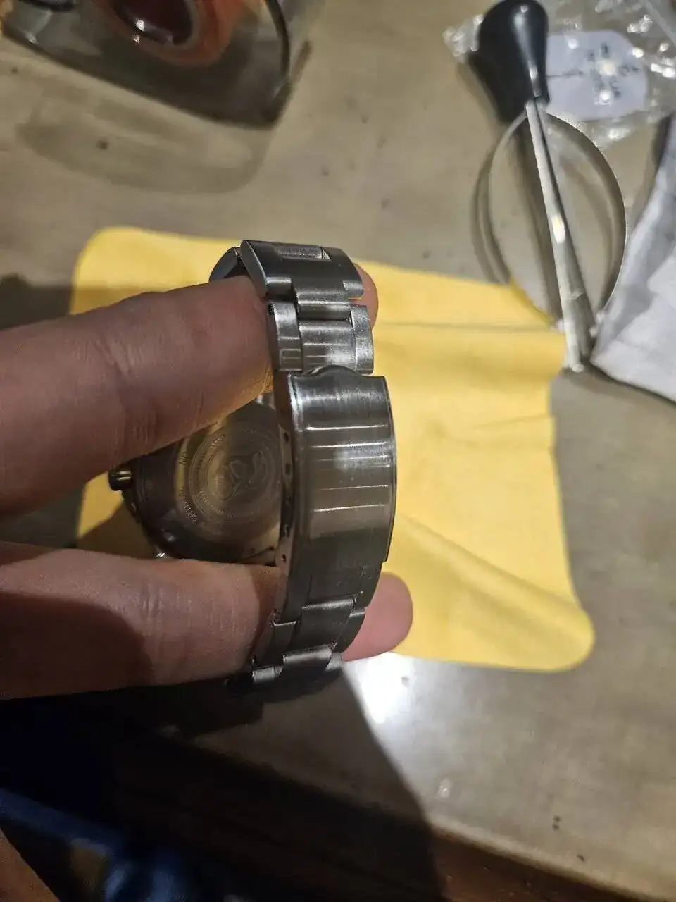

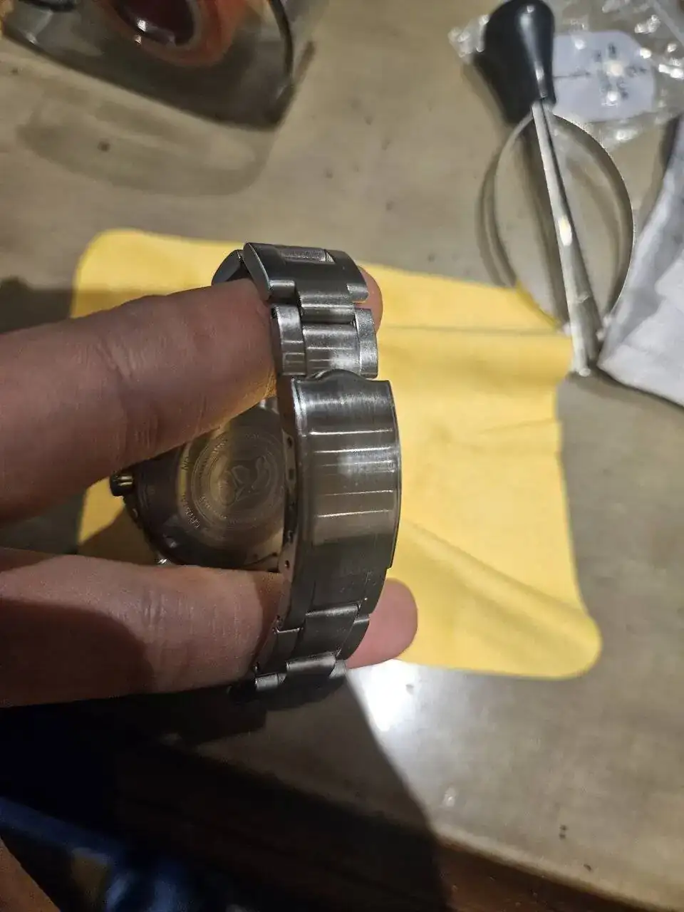

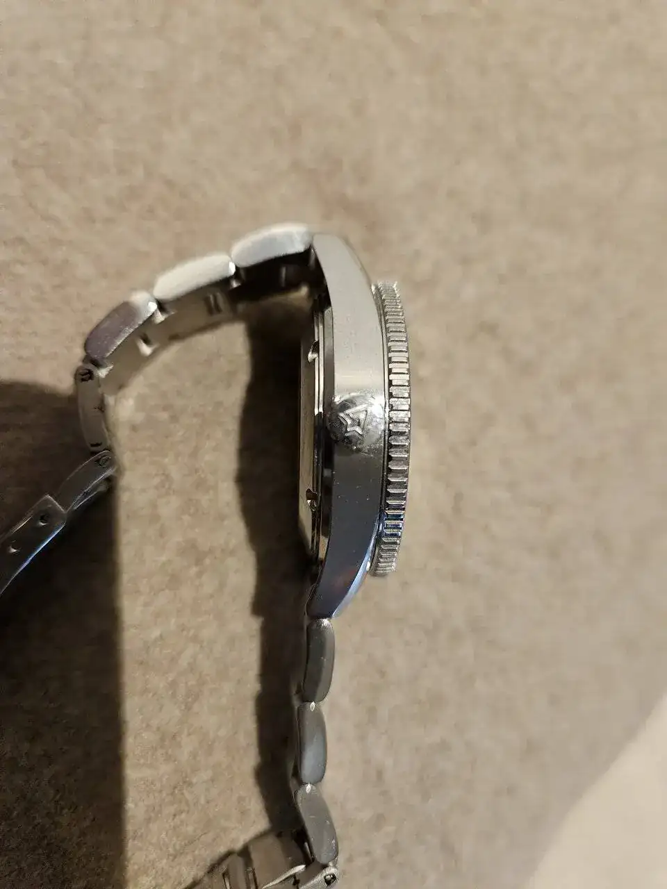

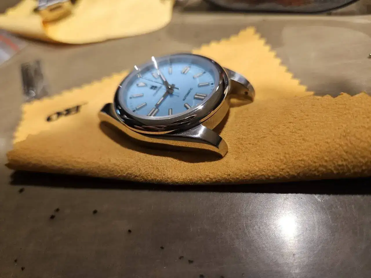

Ver el archivos adjunto 2720071Ver el archivos adjunto 2720072

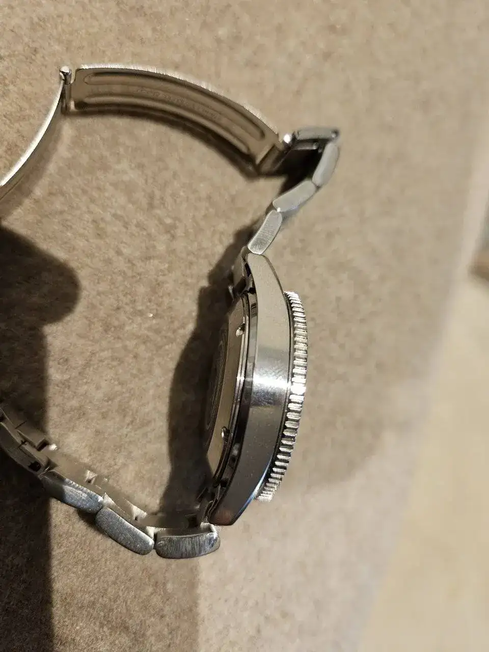

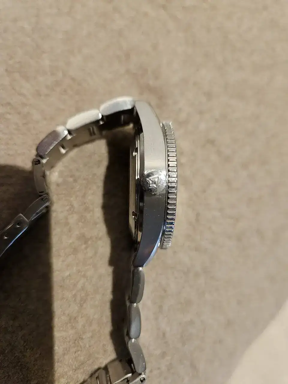

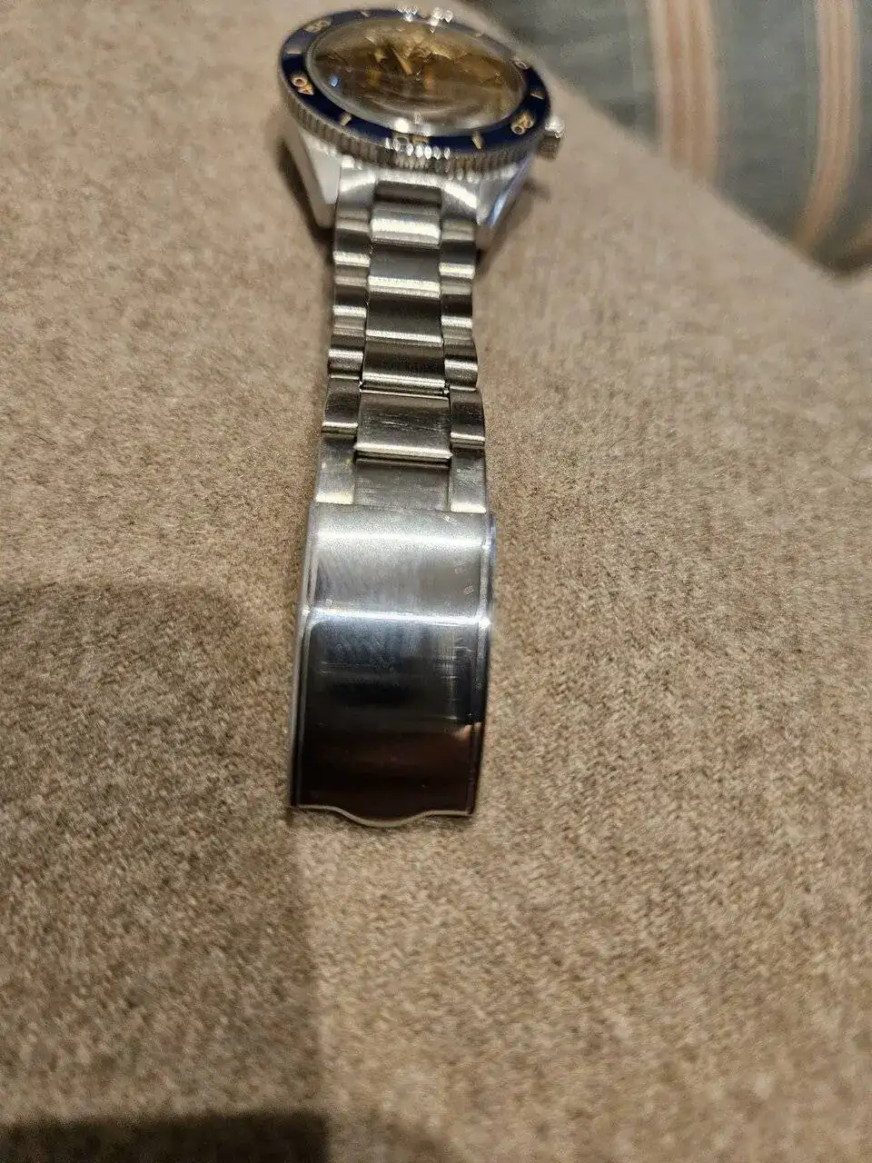

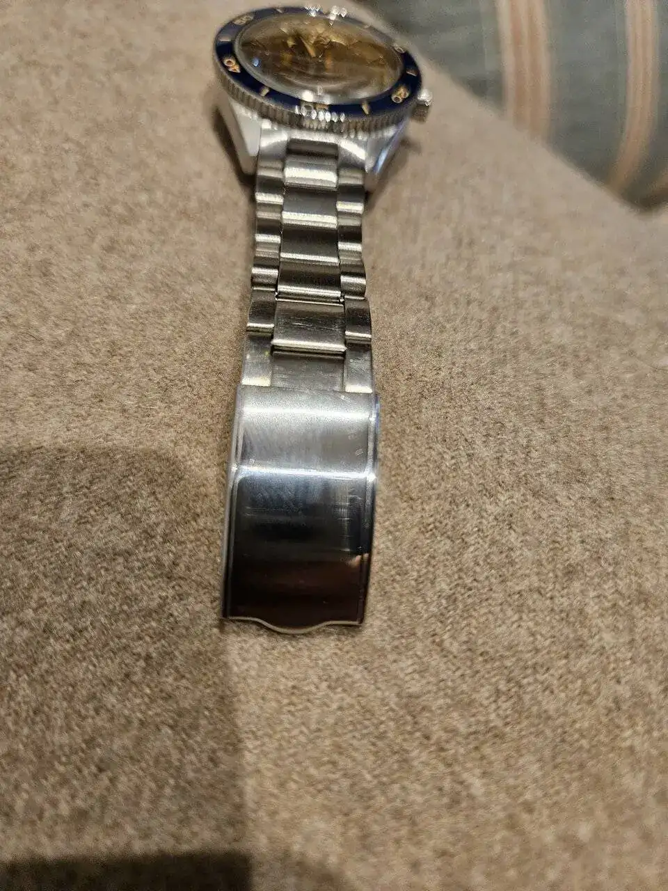

Ver el archivos adjunto 2720074
Ver el archivos adjunto 2720078
Eso no se hace nunca con lima !!!
usa estropajo verde o incluso lija de agua de grano fino, en el tema de los cepillados “domésticos” ya está todo inventado

Recuérdame que no te dejé ningún reloj 🤣.
Oye, pues no te quedó nada mal, tiene un pase 👍. Me apunto las recomendaciones 😉
Jajaja tomo nota! Hago cada chapuza...suerte que algunas me salen decentes
