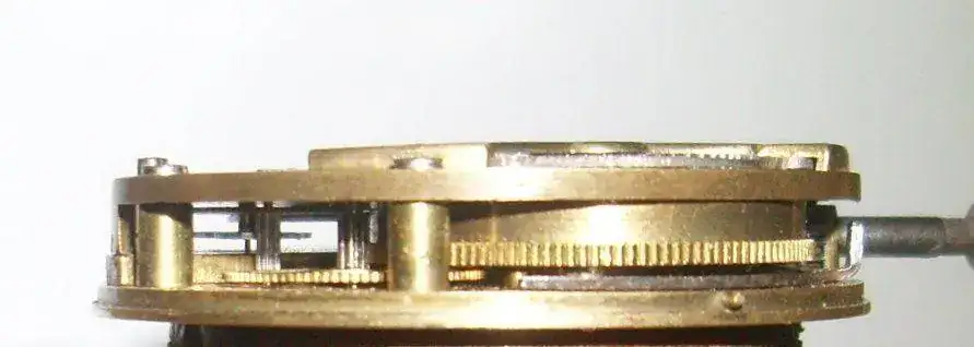

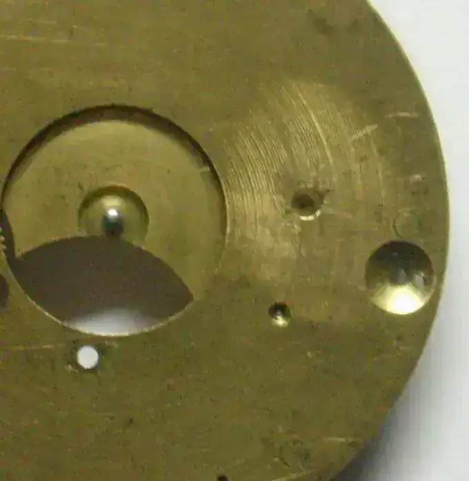

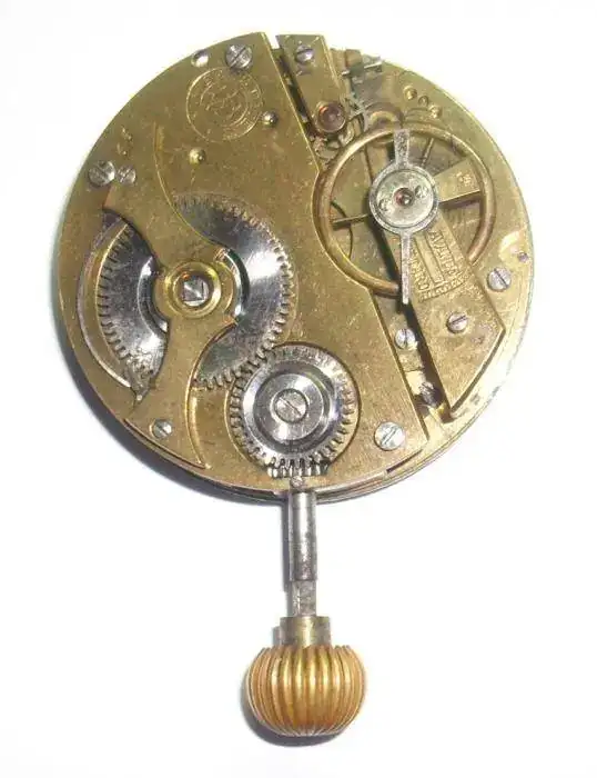

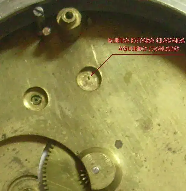

Buenas tardes Golipo, te explico el problema y el porqué de la pregunta, porque no es un rubí precisamente lo que tengo que reemplazar. Aunque si la medida de los escariadores, es como dices, ya me has ayudado a hacerme una idea mejor. Nunca me he visto en un lío como éste. Se trata de un reloj tipo ROSKOPF, que llevaba parado unos 45 años. Cuando lo desmonté, parece que el principal problema era que la rueda segunda, estaba clavada, porque su centro en la pretina se había corrido hacia un lado.
Me decidí a repararlo agrandando el agujero y metiendo un centro de latón que venden en Ruíz Revuelto. El más pequeño que tienen es de 2 m/m de exterior, pero el agujero para el pivote de la rueda es de 0,3 m/m que es lo que necesito. Por tanto, el problema de hacer el agujero tan pequeño y bien centrado, ya está resuelto (con un precio irrisorio). Lo que hay que resolver es agrandar el agujero para alojar ese centro. Con dificultad, lo estoy consiguiendo pero quiero que la medida a la que quede, sea buena para que ajuste bien. Por eso la pregunta sobre la medida de los escariadores. En Gran.es, he encontrado un juego de escariadores que me vendría bien. El precio es razonable y me voy haciendo de herramienta poco a poco, pero no sé si cuando pase el escariador, el centro quedará con holgura y todo el trabajo lo habré arruinado. Hasta ahora, he agrandado el agujero a 1,5 m/m y parece que bién centrado. Si tú, u otros foreros, ves algún problema que tenga que corregir, dímelo por favor. Gracias por tu contestación y a quien se decida a ayudarme. Saludos.
Ahora con fotos se puede tener una idea mas cercana de tu problema.
No es una tarea sencilla.
Por lo de los escariadores, no te preocupes, la conicidad es mínima y puedes ir probando. Vas escariando, pruebas y cuando des con la medida, clavas el centro. Por otra parte al clavarlo, tambien puedes sentir como entra de justo y en caso de ser demasiado, abrir un poco mas el agujero.
El handicap principal que le encuentro a esta reparación, va a ser conseguir centrar el escariado a partir de un agujero que se ha ido abriendo hacia un lado.

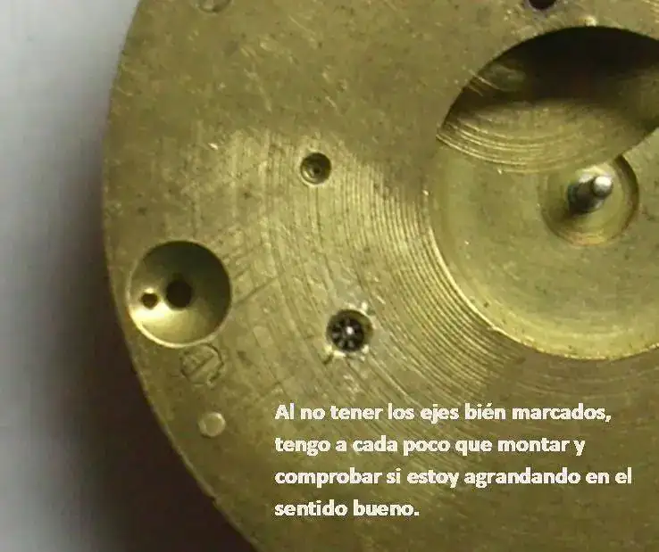

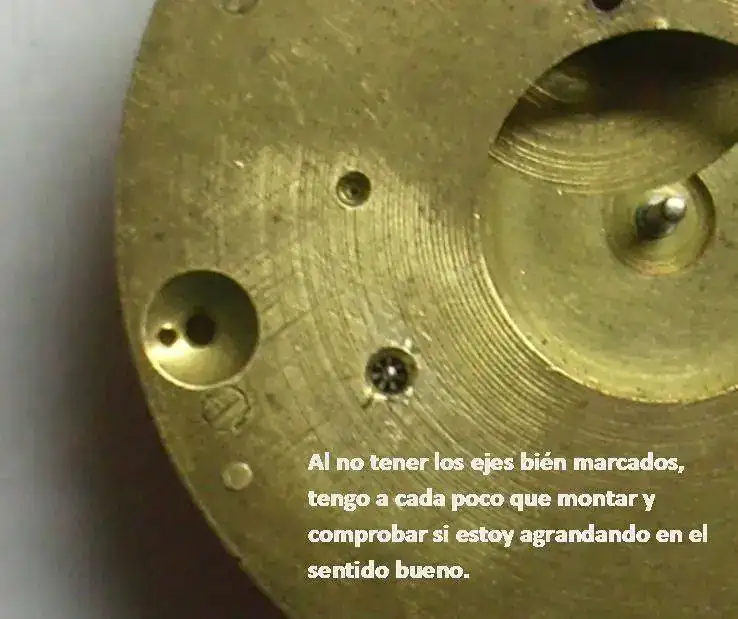

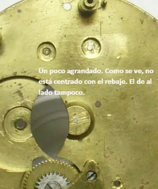

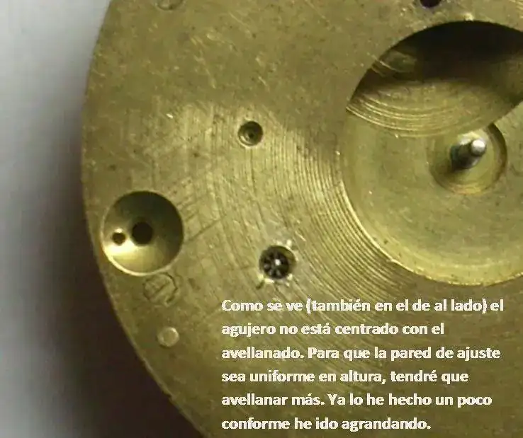

Buenas noches SReloj, en un hilo de rgil (si no recuerdo mal) vi cómo marcaba los ejes del agujero original antes de ovalarse, para luego poco a poco ir agrandando hacia el lado que interesa para que volviese a quedar centrado. Yo que no soy tan manitas, traté de hacer lo mismo y trace unos ejes que dejan mucho que desear. Por tanto, he tenido que ir muy poco a poco agrandando y comprobando que lo hacía en el sentido correcto. Para ello, a cada poco, monto la rueda en la pretina del otro pivote, atornillo ésta pretina con la que estoy reparando y asegurándome que la rueda está bien paralela a ella, observo cómo queda de centrado el agujero que estoy agrandando con el pivote en donde tendrá que entrar. Hasta ahora creo que voy bien, dime por favor tu opinión a la vista de las fotos.

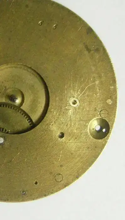

IMG_0224.webp La foto la hecho sobre la marcha, apoyando el movimiento en lo que he pillado a mano y con luz de fluorescente, pero para que te hagas una idea del procedimiento que explico, creo que vale. A esa posición de la rueda, corresponde la posición del pivote con el agujero que estoy agrandando, que se ve en una de las fotos que he puesto. Intento ponerla de nuevo.

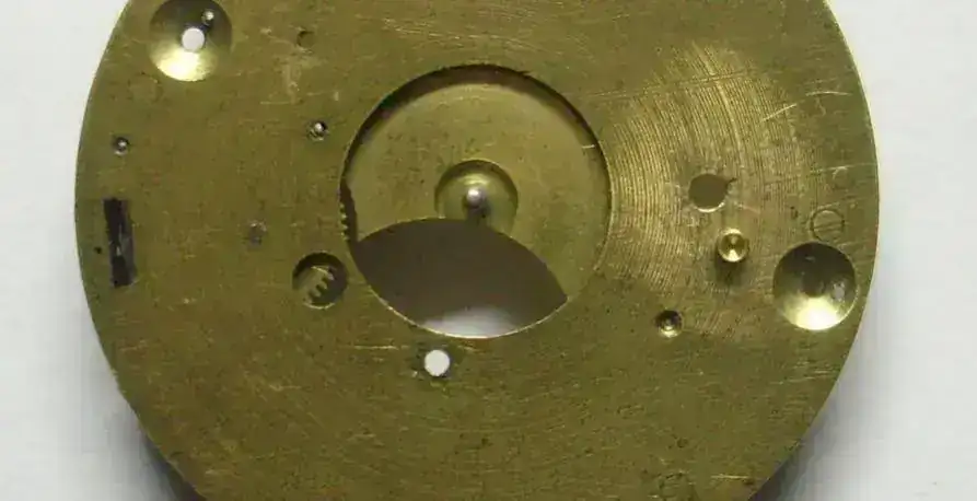

5.webp Ahora tiene el agujero 1,5 m/m, como el centro tiene 2 m/m de exterior, tengo un pequeño margen para corregir si fuese necesario. Gracias por entretenerte en mirar. Saludos.
Como te he comentado, es difícil centrar los agujeros.
Tambien, se puede hacer marcando con un compás desde dos puntos, no se si rgil lo hacia asi en el hilo que comentas.
A priori, por las fotos parece que vas bien, y la ventaja en este tipo de relojes es que tienen unas tolerancias relativamente altas.

Así quise empezar porque no se pierde la referencia del agujero que se ha corrido, pero en vez de un manitas, soy más bién manazas y las lineas que tracé, no coincidían muy bién con el agujero en origen. Así que hago el proceso mucho más laborioso, montando y desmontando para asegurarme que no me voy a un lado. Gracias por tu interés.

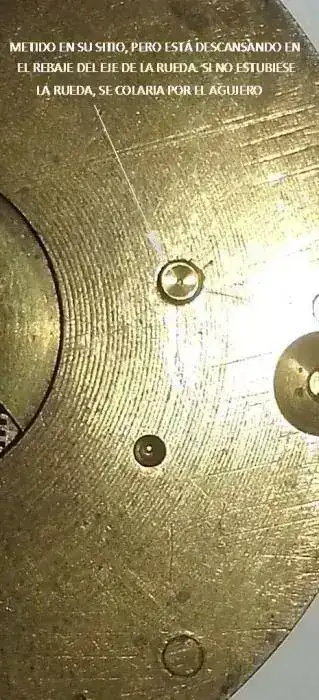

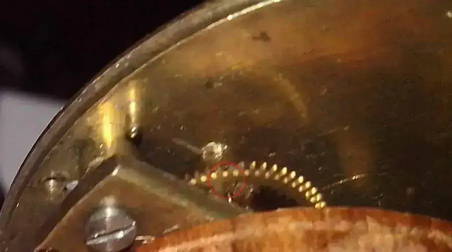

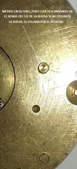

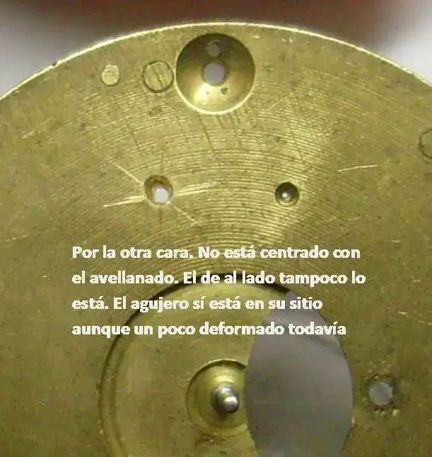

Buenas tardes. Os presento mi gran metedura de pata. Lo difícil no ha sido centrar el escariado. Poco a poco, lo he conseguido. Lo difícil es dejar un ajuste bueno. Por impaciente, antes de tener el centro de repuesto, para ir probando, he ido agrandando el agujero hasta el límite que creí bueno para no pasarme. Estaba muy satisfecho, pues me había quedado bién centrado. Cuando he probado el centro, gran decepción. Se cuela por el agujero.
7.webp Agujero terminado y buchón preparado.
8.webp Con empujarlo un poquito con las pinzas, zas, se cuela. Casi se cuela por su sólo peso.
9.webp 10.webp Centro descansando en el tope del eje.
11.webp 12.webp Qué bién hubiese quedado si ajustara como Dios manda.
Cachislamar, si me hubiese esperado un poco, no me habría pasado, pero ya está hecho. Que me sirva de lección. Se me ocurre que podría remacharlo, (el centro no es problema, tengo varios) pero temo dañar la pletina y por supuesto el agujero del pivote. ¿Qué os parece que puedo hacer? Parece que el darle un golpe para recalcarlo es una chapuza, pero no sé qué hacer. Necesito que alguien me ilumine y sobre todo, me dé ánimos. Gracias.

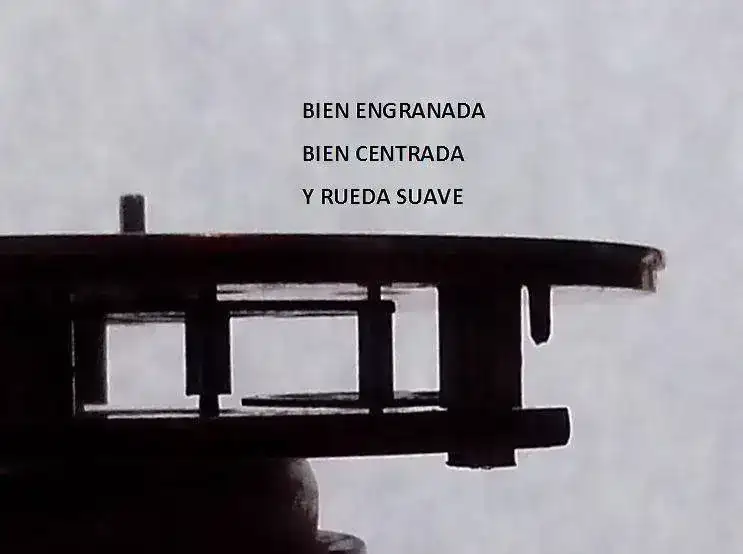

Buenas noches, antes de nada, mi más sincero agradecimiento a los foreros fof y acg por los capítulos del curso de la 1ª Escuela Suiza de Relojería. Cuando han llegado a mi ordenador, estaba precisamente intentando hacer una reparación de la que habla en las páginas 13, 14 y 15 del capítulo 6. Reconstrucción de un centro y en la figura nº 145, se ve como después de meter un trozito de material en el agujero agrandado previamente, se remacha. Mi caso era ligeramente distinto porque en vez de entrar ajustado el disco en el agujero, entraba más bién flojo y no sabía qué hacer. Me parecía que remacharlo sería una chapuza y estaba dispuesto a hacer un buchón nuevo y olvidarme de lo que tenía (el agujero de 0,3 m/m estaba hecho en el buchón que compré y si hacía uno nuevo, tendría que empezar a pensar en la broca) Cuando veo cómo se hace, según explica éste capítulo, me animo y aunque el agujerito se estropee un poco, lo volveré a redondear quitándole las rebabas que le haga y teniendo un poco cuidado con el botador…No sé lo que saldrá, pero lo tengo que hacer.
Se ven unos cuantos arañazos y una rebaba por un golpe mal dado, pero ha quedado fuerte. Arreglo las rebabas del agujero del pivote y lo voy probando hasta que entra bién, sin forzar y sin holgura. Ahora, monto todo el movimiento, sin áncora, para ver cómo engranan las ruedas y si van suaves.
Le doy una vuelta a la corona y observo que todo el tren de ruedas marcha perfectamente.
Ha quedado mucho mejor de lo que me esperaba.

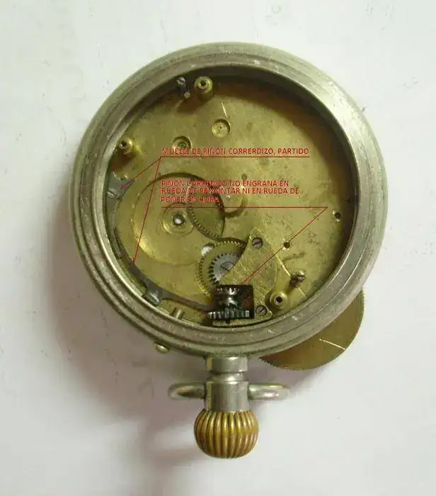

Antes de todo esto , he tenido que solucionar otra avería. El muelle del piñón corredizo(no se si se llama muelle da la báscula) estaba partido. No se podía dar cuerda ni mover las agujas, por no tener la posibilidad de posicionar éste piñón. En ebay encontré un vendedor que tenía uno y se lo compré. Al comentarle que en éstos relojes, no es fácil la coincidencia del repuesto, por el mismo precio y sin previo aviso, me mandó tres, para ver si alguno me venía bién ya que le he hecho la compra. Desde aquí mi agradecimiento.
Con la prisa de montar todo el movimiento, para ver cómo me ha quedado el centro nuevo, me olvido de hacer foto del nuevo muelle del piñón corredizo montado en su sitio y posicionando piñón y corona de remontar. Cuando desmonte para limpiar todo, una vez que termine de probar, la haré. Gracias por leer y saludos.

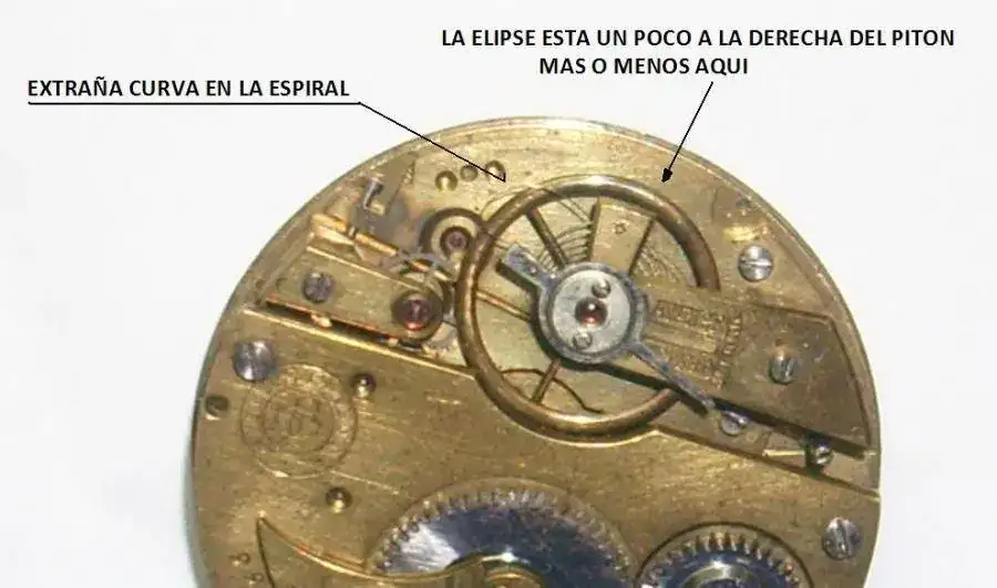

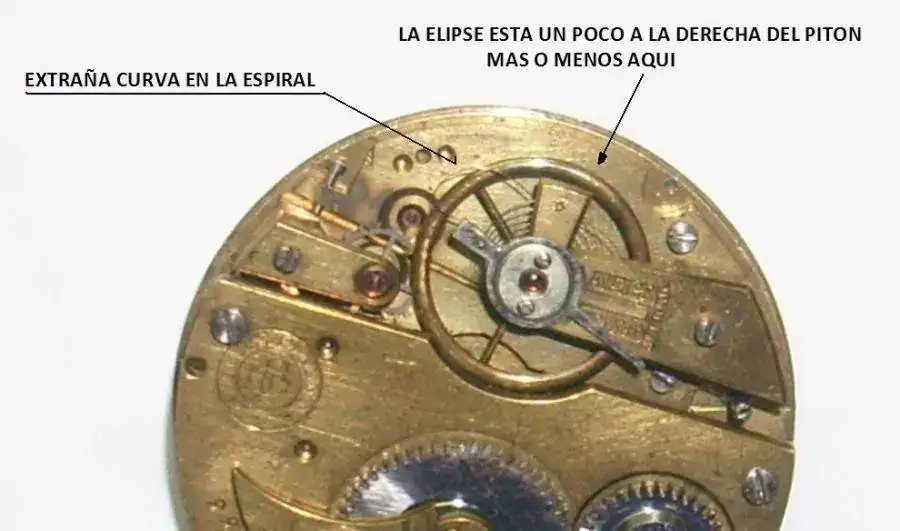

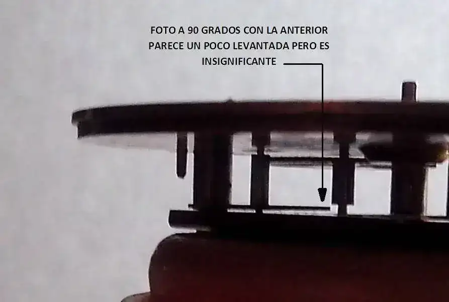

Me queda aún otro problema, el más peliagudo para mí diría yo. La espiral del volante, tiene una extraña curva y se ve muy forzada, tanto que la elipse, no está bién posicionada con el volante en reposo. O al menos eso creo. Dad vuestra opinión por favor y decidme la forma de proceder ahora.
La rueda de escape y el áncora, sí las he desmontado, pero como ya sabéis que en éstos relojes se desmonta todo el conjunto, el volante con su plataforma lo he tenido aparte mientras hacía el resto de cosas. Me da miedo que al desmontarlo, se parta la espiral y una vez llegado hasta aquí, me gustaría no meter la pata de forma irreversible y ver el reloj en marcha. Saludos de nuevo.

Pues tendrás que desmontar el puente del volante, sacar la espiral del registro de la raqueta y del pitón del puente (suele llevar un pasador) enderezar la espiral con cuidado (desmontarla del eje igual ya es demasiado, pero sería lo adecuado), centrar el dedo del platillo con el escape y alguna cosa más seguro... un jaleo.
