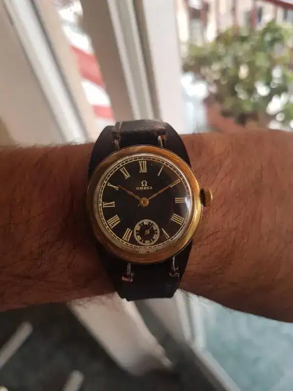

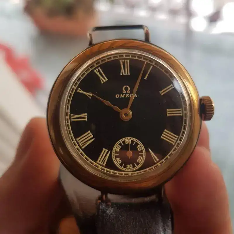

Buenos dias a todos. No,en esta ocasión no pido recomendación sobre ningún brandy, sino para saber si esta pieza que ha llevado a mis manos,según me dicen,tiene ya cien años.

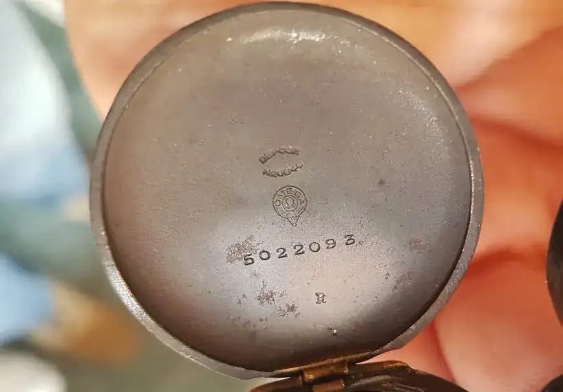

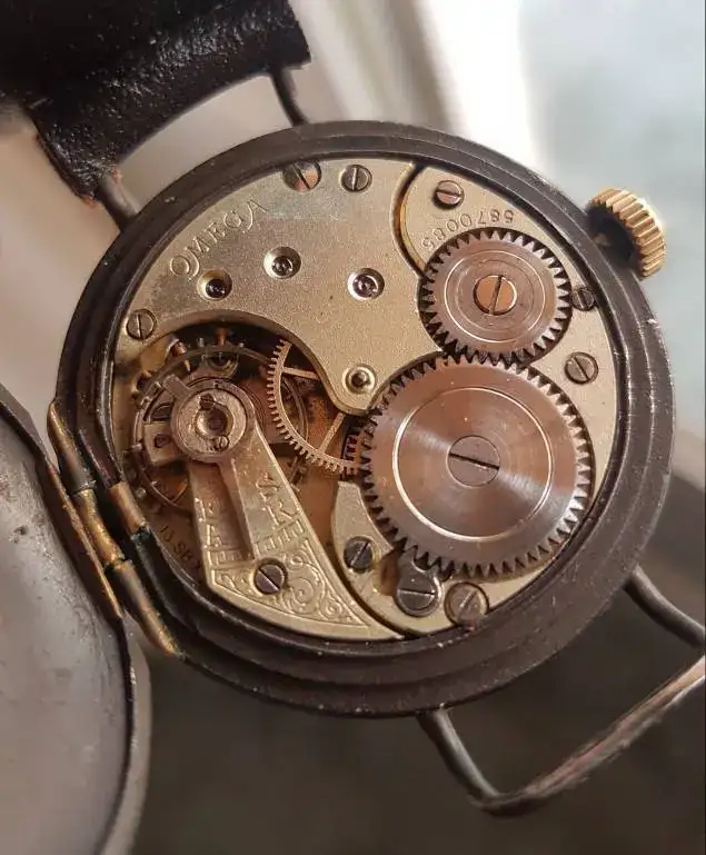

La caja diria que es de latón, y que la han pavonado dejando solo el bisel en su color de origen.La tapa es muy curiosa,a presión pero con bisagra(quizá fuera de bolsillo,pero ni idea,soy un completo ignorante en este tipo de piezas) la esfera y agujas tienen muy buena pinta,querría pensar que es original, pero vete tu a saber....la corona si que pienso que no es la suya,porque parece que no encaja. Buenos,os paso unas pocas fotos que he hecho rápidamente, y sobre todo la del interior, que sé que tanto os gusta. A ver que me contáis.
Disculpar que no vaya poniendo las fotos según lo voy comentando. Desde la app no se hacerlo.
Me parece un reloj de bolsillo, reacondicionado para muñeca. El reloj es bonito, pero creo que ha sido trasteado. Pero no soy un experto.
El rleoj es bonito pero conincido en parte con la opinión del amigo quijotelancelot, el calibre pertenece a un reloj de principios del siglo XX destinado a bolsillo tamaño medio y tambien adaptado originalmente a los primeros muñeca,la esfera está acondicionada o restaurada para ello , la caja tengo dudas aunque lleve las marcas originales , en algunos paises del este son verdaderos artistas .

fijarte en la zona de la corona si ha sido rebajada para quitar el anclaje de la argolla para la leontina, asi como las garras y su fijacion en la caja

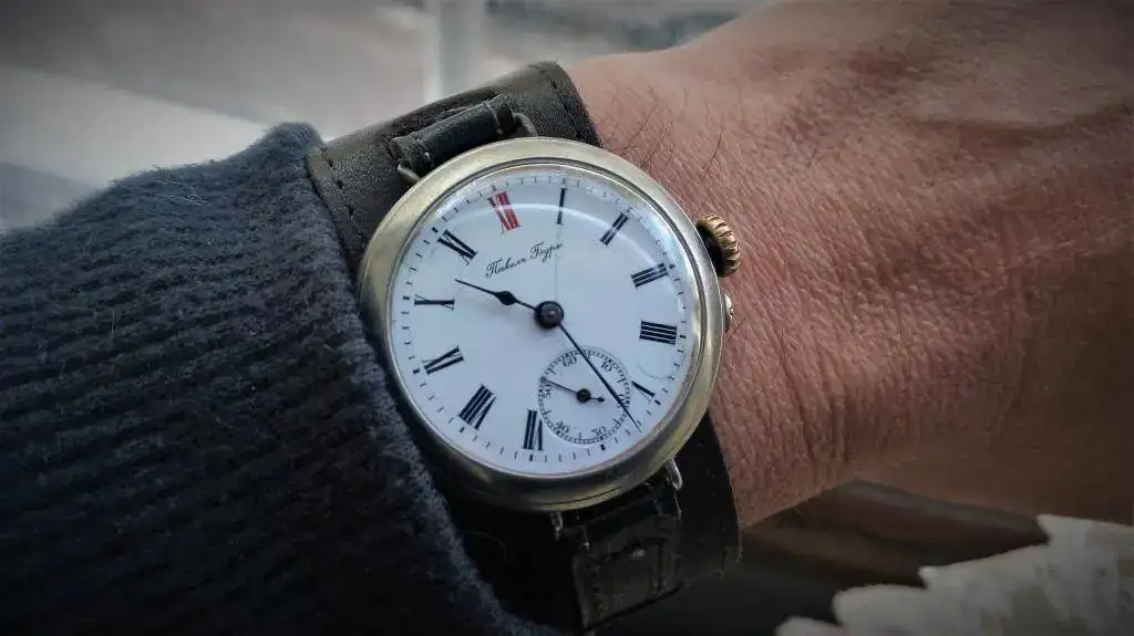

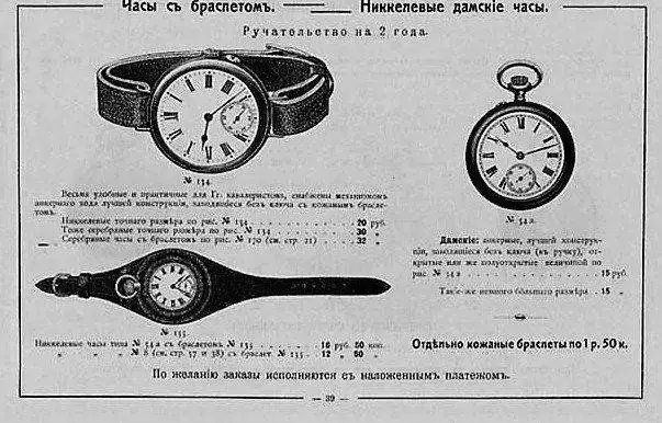

La verdad es que desconozco todo sobre Omega, pero si que es posible que saliese así de fábrica. Yo tengo un Pavel Buhré de 1917, de tamaño muy comedido en el mismo estilo y tuve la suerte de encontrar una hoja de catálogo del 1913 donde aparece mi reloj en "versión" de muñeca. Pongo foto para ilustrar
Nada que ver con estos "marriage" de bolsillo masculinos con tamaños descomunales

http://users.tpg.com.au/mondodec/Offcial_Omega_Museum_Calibre_ list.pdf
tal vez significa que es anterior a Nomenclature des calibres Omega de 1894 à aujourd'hui ? y por tanto nacería para pocket watch.
alguien conoce algo más de este calibre ?
algo mas he encontrado

Gracias por las opiniones. A pesar de las dudas de si era de bolsillo o de pulsera,era por saber si era un calibre con tantos años.
El reloj está tan manipulado que cuesta imaginarlo original.
Las agujas las veo muy raras para la época, no descartaría que fueran de "nueva construcción". La esfera seguro que está rehecha. La caja parece original y pavonada, pero como creo que es imposible pavonar el latón o el cobre, diría que el bisel es también de nueva construcción.
Pulsera de origen o bolsillo adaptado? No podría decirlo. En todo caso, esos primeros pulsera de transición son puramente bolsillos adaptados, cuya adaptación es un siglo anterior a la Ukranian Superguays Adaptations actual, que tan bien se cotiza en eBay.
Sea como sea, aun siendo un poco fantasioso, es un reloj precioso, felicidades.
