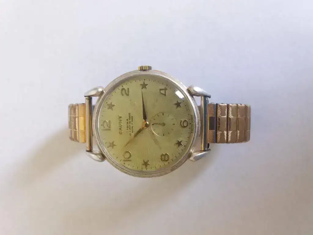

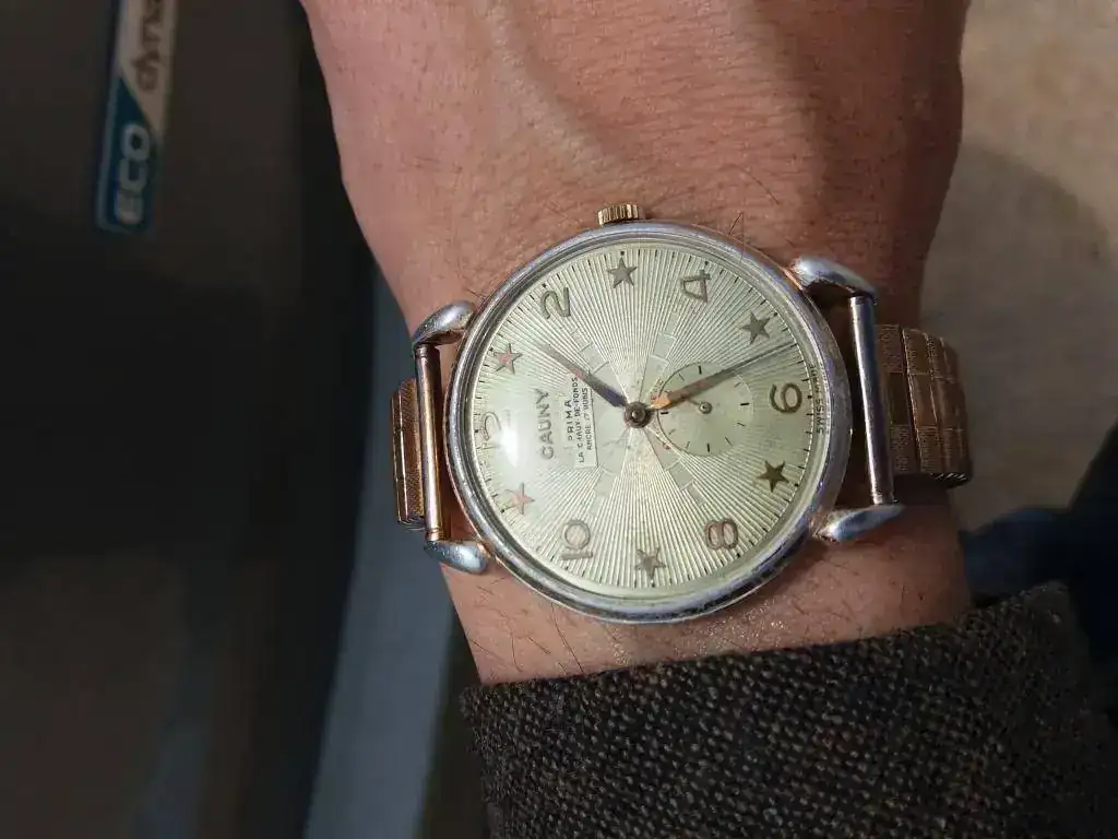

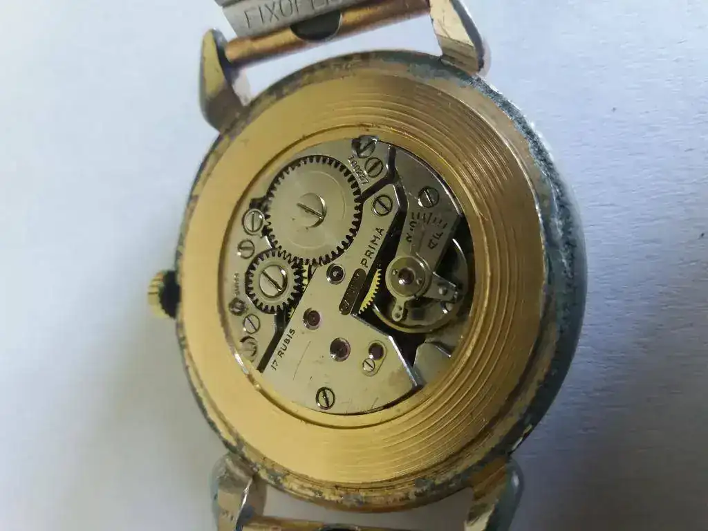

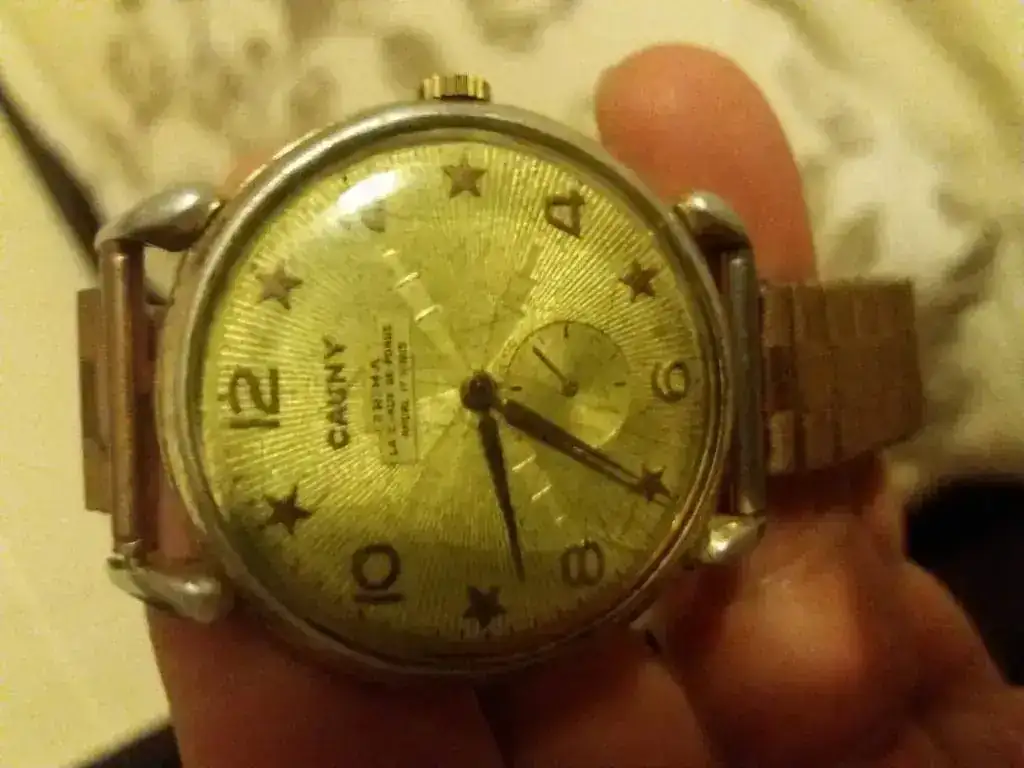

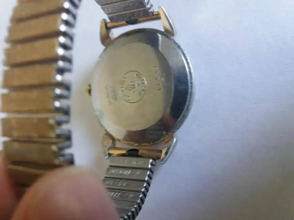

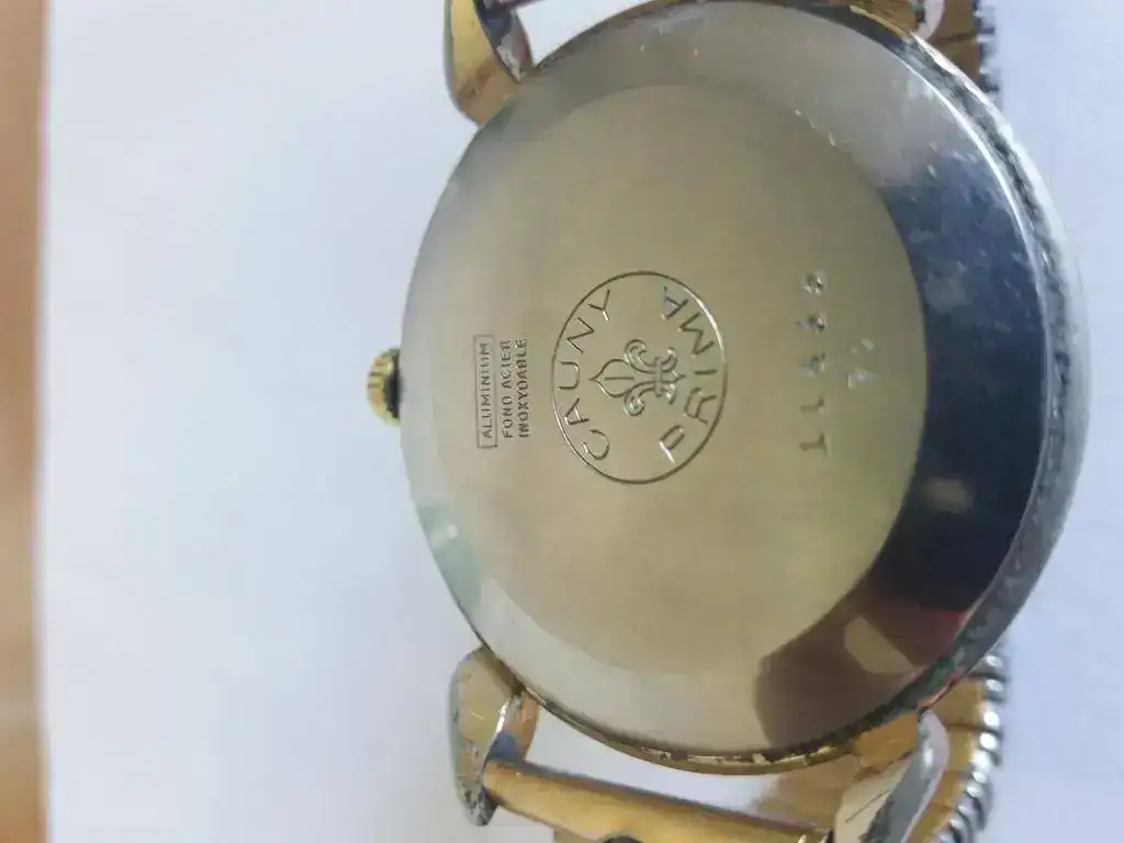

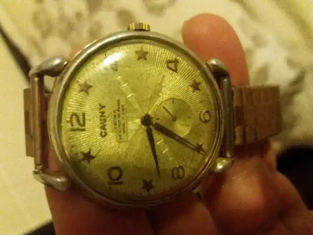

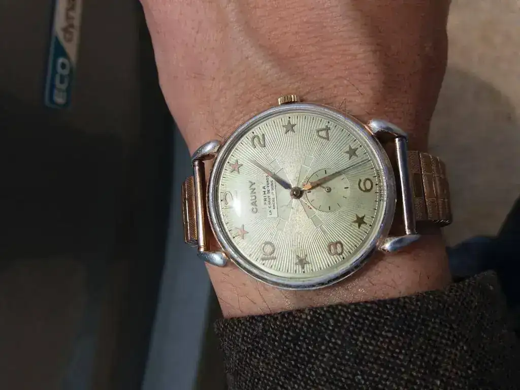

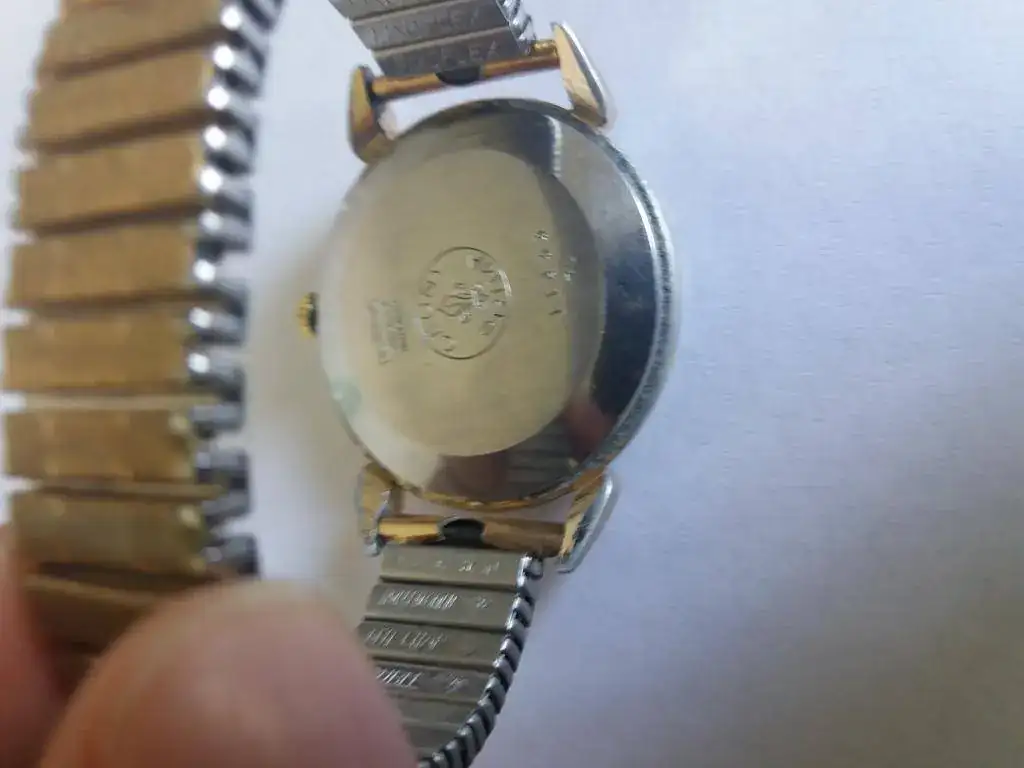

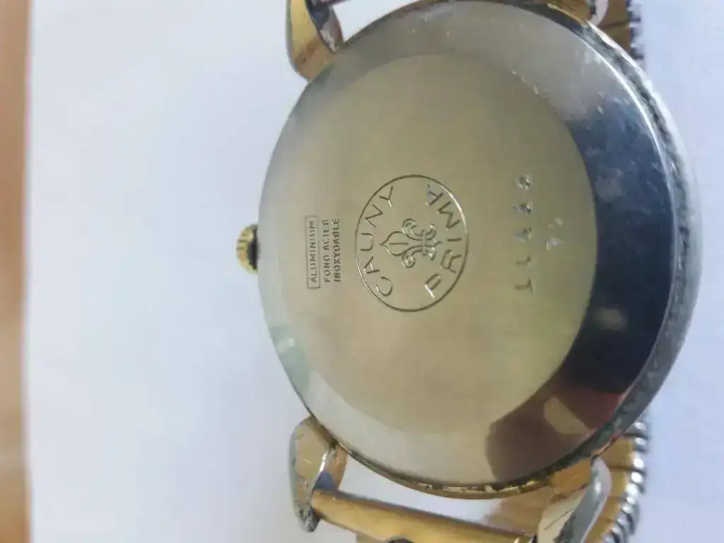

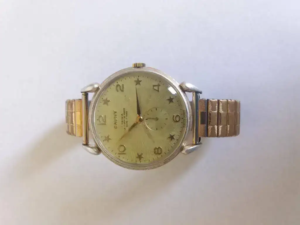

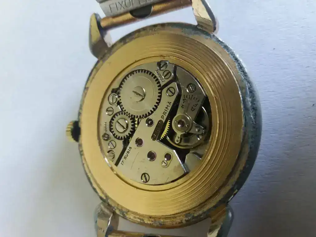

Buenas a todos reinicio, el hilo dado que mi consulta creo que ha pasado desapercibida en el hilo anterior, para solicitar vuestra ayuda respecto de este cauny prima de mi abuelo, el cual me comenta el relojero es imposible de rechapar dado que la caja es de aluminio, ¿Hay alguna posibilidad de restaurarlo? le he cambiado el plexi y puesto a punto y el reloj va fenomenal.
Si teneis alguna informacion adicional sobre calibre y fechas de fabricacion os estaria muy agradecido dado el valor sentimental, gracias de antemano y un saludo.

el calibre
[TABLE="width: 100%"]
[TR="bgcolor: #F8C8C8"]
[TD="width: 250"]
Fig. 1
Fig. 2
[/TD]
[TD="bgcolor: #FFD2D2"][SIZE=+1]FHF 70[/SIZE]
Features
manual wind
sub second
Data
10.5 / 11.5''', Dm= 23.3 / 25.6mm
Do= 23.7 / 26.0mm
H= 3.8mm
F= 1.0mm
T= 1.9mm
15/17/21 jewels
f = 18000 A/h
power reserve 43h
Balance staff U1680 / U3149
balance with/without screws
Stem W2065
Mainspring / battery
Zf1391/2, 1.70 x 9.5 x 0.10 x 315mm
Hands
1.30 x 0.70 / 0.22mm
(old: 1.40 x 0.70 / 0.22mm)
Comments about the data[/TD]
[TD="width: 40%"]
Remarks
baseplate in two sizes, partially with same number
same designation for old variant of the FHF 30
differences not known between 70, 701-709, 7010-7018
Example, year: signature; shock device
ca. 1950: WXO, 1155, Waltham Watch Co, Swiss, 17 Jewels - FHF 70
(11.5''')[/TD]

Lo de la caja ni idea. Datar el reloj fehacientemente es imposible, no hay archivos de esa marca que yo sepa. Por el estilo diría finales de 50s - principios de 60s.
Si la caja es de aluminio 100x100 verificado que no se si simplemente sera metal cromada o chapada puedes pulirla hasta el propio aluminio y dejarla asi perderas el dorado y quedara en color aluminio,rechaparla es complicado por las picadas del sudor ,pero siendo herencia yo lo gastaria asi eso demuestra su vida pasada
Gracias a ambos, en la tapa trasera indica que es aluminio ahora ya no se si es 100%, lo estoy usando tal cual y queda bien, el reloj luce, la pregunta va encaminada a si es posible en el futuro rechapar, por limpiar la esfera como hice con el Chirsa(fantasia) que comente en el otro hilo y recuperarlo completamente, aunque ya os digo que lo uso eventualmente como esta.....
No escribo para ayudarte, porque sinceramente no sé si hay alguna manera de chapar este tipo de cajas. Escribo para decirte que estoy de acuerdo contigo: tal y como está, no se ve nada mal, así que antes de desgastar la caja y desdibujar sus formas, yo lo usaría tal cual hasta que se viera realmente feo o surgiera la oportunidad de dejarlo realmente bien.
Bonito y fiable reloj y precioso recuerdo :)
Yo no le haría nada, compañero, así está bien, conserva la "solera" de un buen vintage.
Comparto la opinión de disfrutarlo asi tal cual, esas esferas de los Cauny son una pasada, lindo recuerdo te felicito.
Precioso recuerdo, la esfera especialmente bonita y en la muñeca se ve estupendo....yo lo dejaría como está.... le pondría una correa de cuero o una nato, las fixofles no me gustan para usarlas.
3LAGU Precioso Cauny y precioso recuerdo!! Cuídalo. Yo tengo la suerte de tener un Cauny Prima de mi padre y estos relojes son una pasada. Me sabe mal no poder orientarte en cuanto si es o no posible, chapar el aluminio, pero me imgino que en el peor de los casos y antes de que sea tarde, se podria pulir el aluminio (consiguiendo un brillo muy aceptable) y barnizar con un barniz adecuado en cuanto a dureza y resitibilidad para metales, consiguiendo así, eternizar esa caja para evitar un desgaste continuo.

Con una correa de piel en negro, no creo que necesite nada más
Leo que haz decidido dejarlo tal cual, haces bien, yo lo haría... bueno no, le cambiaría el extensible y le pondría una correa de piel, creo que luciría bastante bien.
Buenas tardes no creo que tengas dificultad en chapar en oro lo que pasa es que se incrementa la faena, a mi me han chapado una caja de Zamak, si lo quieres dejar en blanco también te lo pueden Rodiar, y si lo dejas tal cual demuestra su edad que tampoco esta mal, un saludo.
