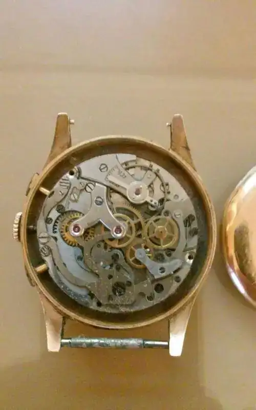

Buenas, quería saber qué movimiento tiene este cauny de oro. Con el botón de arriba inicia y para el crono. Con el de abajo resetea.

Buen día "chess"; se trata del calibre Venus 188 (1948 - 1966)...y, es un Venus - buena máquina!!!

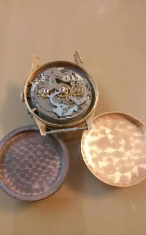

La caja es muy liviana y las asas son huecas. Tenga mucho cuidado porque la caja no es confiable - se desarman facilmente.
Un saludo, Luis desde Argentina

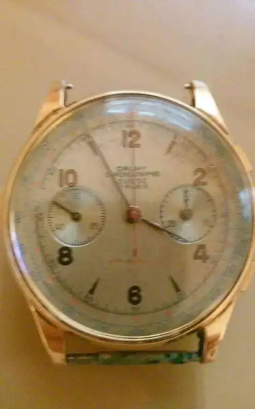

Corresponde el dial cauny con esa máquina?

Como te ha dicho el maestro es una Venus 188 (buen calibre) , Cauny era un marquista y como tal ha montado de todo un poco , la esfera parece encajar bien en esa caja y con la máquina , lo que si hecho en falta es una bata que fije el movimiento.
He estado buscando y este modelonlo s he visto con movimientos landeron pero nada del venus
Yo solo he visto este modelo con Landeron 51 o 48...
Buen día amigos; es cierto que llevan landeron 48 - 51. estas cajas de oro pesan apenas unos 6 gramos con suerte y la cajas de chronos deberían pesar entre 14 a 20 gramos. Nosotros las llamabamos cajas italianas?? porque parecían que se hacían allí a a éstas caja de caka. El reloj con el uso diario empesaba a abollarse y saltaba el arco y tambien la tapa. Tenían una vida muy corta a pesar que llevaban 2 aros de cobre - 1 aro lo llevaba en la caja debajo del cuadrante rodeando la máquina y el otro guardapolvo de cobre lo rodeaba por arriba. Todo era para reforzar la caja y a pesar de ello se arruinaban al poco tiempo de usarlos. Por este motivo - dejó a millones de máquinas Landeron - huerfanas de cajas.
