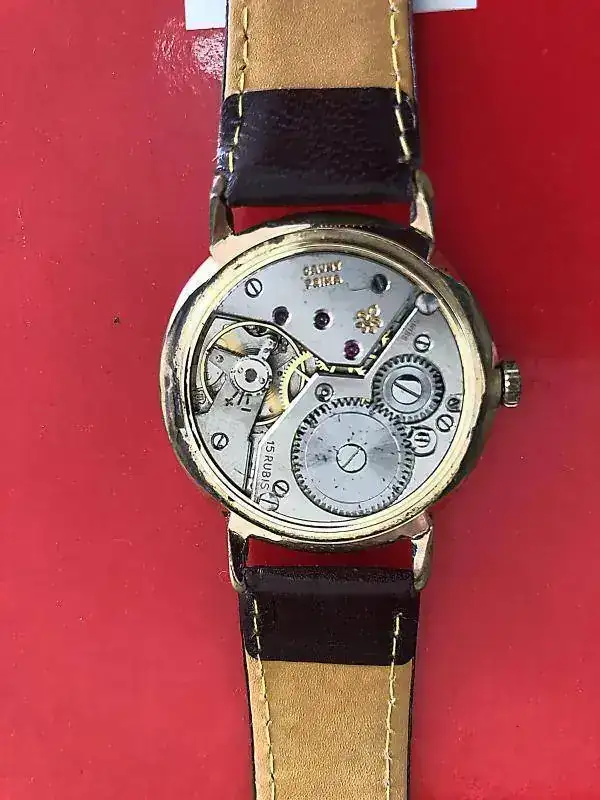

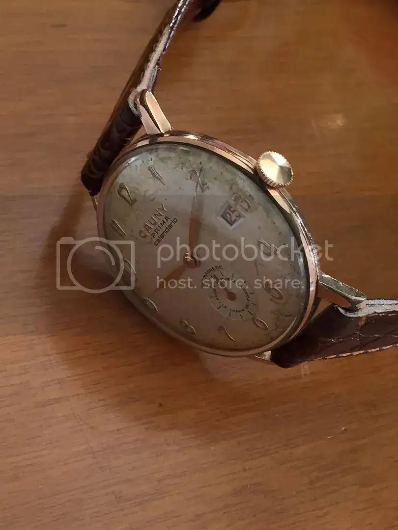

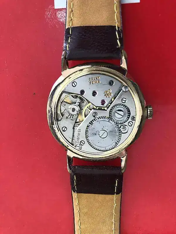

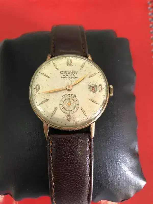

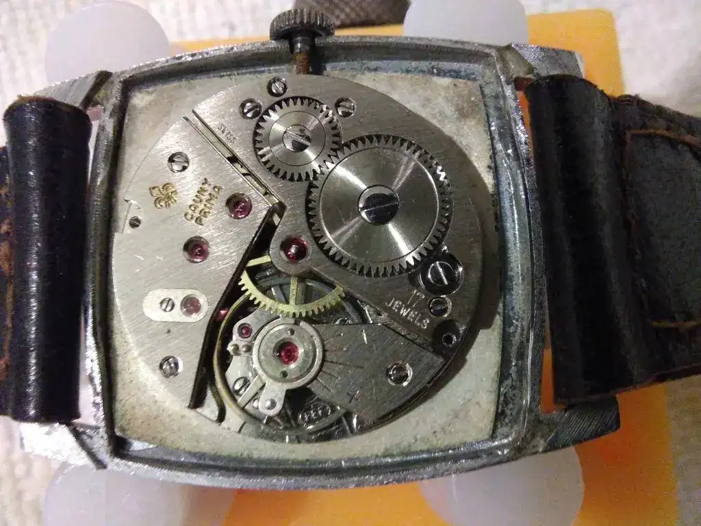

image3a.webpHola,alguien sabe de que año puede ser éste reloj?Cauny calendario.webp
ayudaria si nos muestras el calibre o tratándose de Cauny, quizá ayudaría ver la tapa.
gracias por mostrar el calibre, que indudablemente es un Unitas y diría que el 176 el cual no consta en Ranfft donde a veces figura los años de construcción. Años 50/60 seguro. Alguien que afine mas.

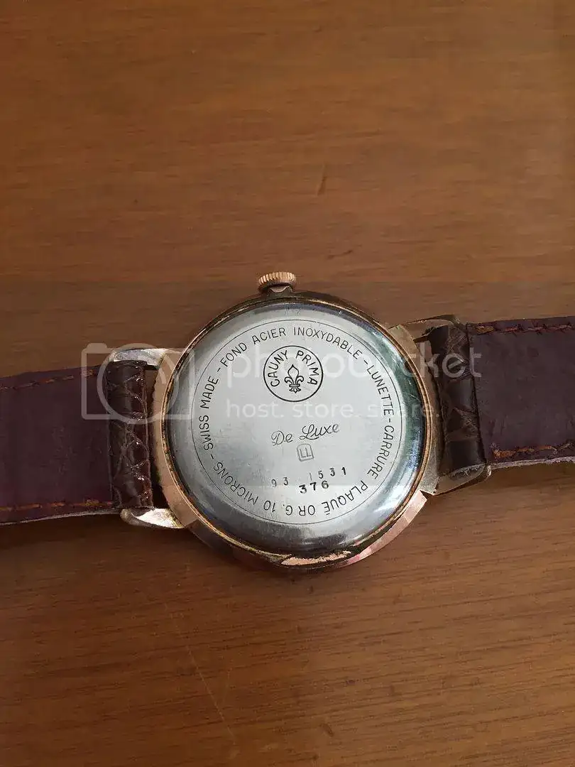

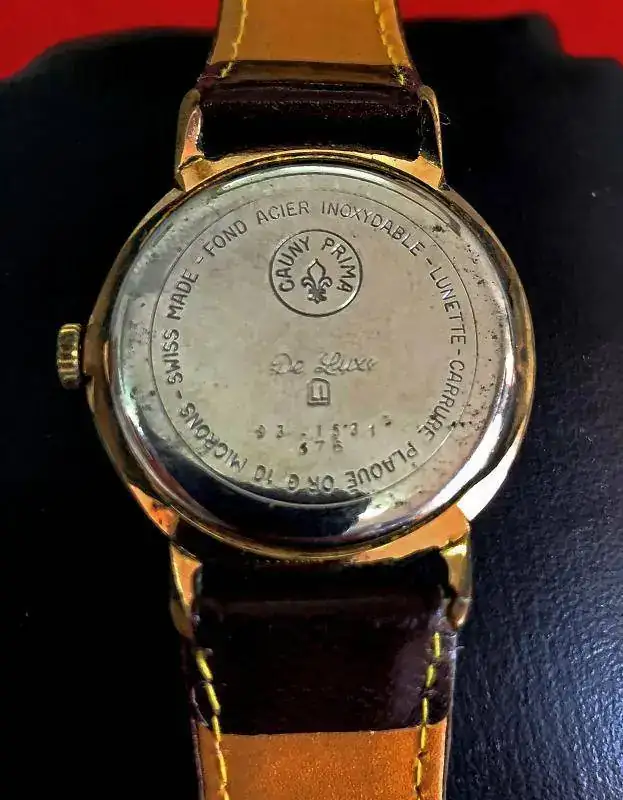

Cauny es de las pocas marcas Vintage que en la tapa parte exterior identificaba el calibre. Mira la tuya si pone algo parecido a una de las mias.
Buen día cesccat; si no es un UT 176 será un UT 178,jajaja
Un saludo, Luis desde Argentina
Hola.
La UT 176 no tiene calendario, ¿puede ser UT 6410?
cierto el 176 no tiene calendario. Apuesto por el hermano 376.

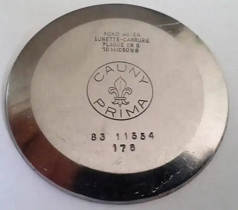

Si te fijas coincide toda la numeración con el que yo te he puesto. 376 sin duda. Ahora te pregunto la doble L que aparece debajo de De luxe que significa.
LL (in Form)
Louis Lang SAGehäuse; Porrentruy, Schweiz; registriert am 1.4.1935

Muchísimas gracias por la información, es alucinante lo que sabéis de relojes, pero vuelvo a la pregunta ¿de que año puede ser?
Yaki 53, de estas marcas no hay rastro. Desaparecieron y volvieron a ser activadas con fines comerciales pero sin guardar archivos. Los calibres no eran manufactura suya. Los compraban al mejor postor. Tampoco hay rastro. Me pregunto que mas da 5 años arriba, 5 abajo. No soy experto pero finales de los 50, principio de los 60. Salud y relojes.

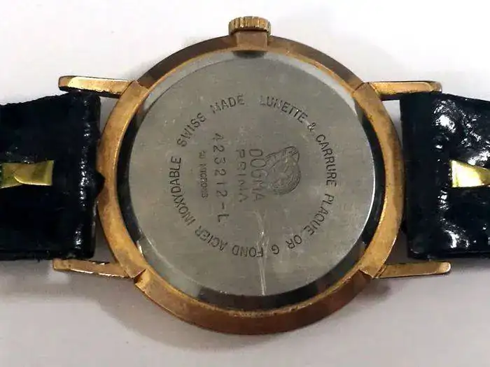

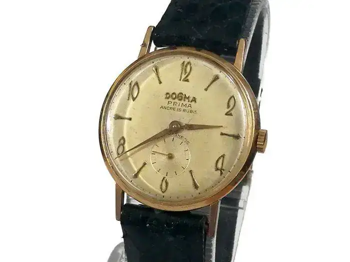

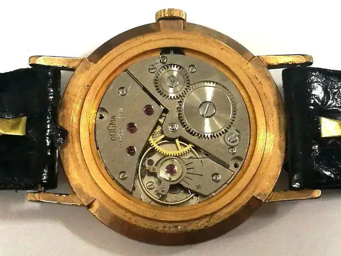

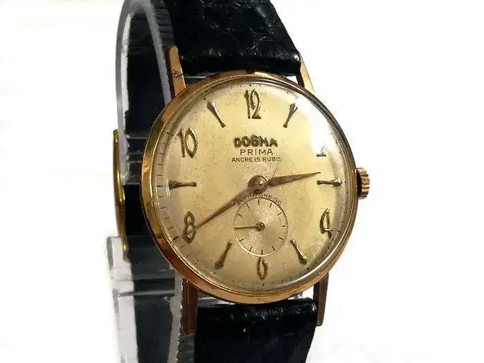

Otro que ha caído Dogma Prima en un estado excelente de los años 60-69 aprox. una pasada, me recuerda al que llevaba mi abuelo, ese encanto especial de los vintages me tiene namorao.Dogma.webpDogma 1.webpDogma 2.webpDogma 3.webp
Coincido con cesccat, por el estilo dataría el Cauny a fines de 50s o principios de 60s. Y el Dogma lo mismo.

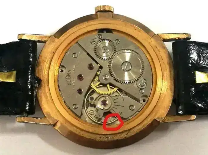

Que calibre puede ser el de éste Dogma prima 15 rubis, un FHF 70 tal vez?
Aquí está la respuesta.
Muchas gracias cesccat,pero yo no veo nada, salvo unos agujeros sin tornillos al parecer.
Con lupa y debajo del volante.
Veo a duras penas con una 25x,los nº 290. supongo que será el FEF 290, muchas gracias.
Yaki 53, ya te has iniciado a ser un buen identificador de calibres. Si has leido 290, es un 290 y si ademas identificas este logo
, entonces seguro que es un FEF 290

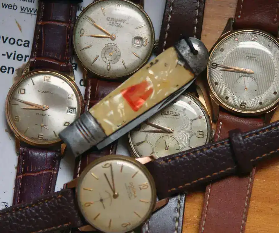

DSC07142.webpMadre mía, ¡¡feliz día de no cumpleaños!! Me vendrá bien la ayuda de la Virgen Blanca,la Negra,no olvidemos a la Virgen de Begoña (ya que soy de Bilbao) la Virgen de la Mercé y hasta María Auxiliadora,me gustan los relojes pero no tengo N.P.I de relojería jajaja. Si observé que el reloj mantiene la marcha 46h.
Mi navaja de abrir relojes con la Virgen del Pilar, era de mi abuela,ésta si que es vintage,así que algo ya habías intuido tu.
