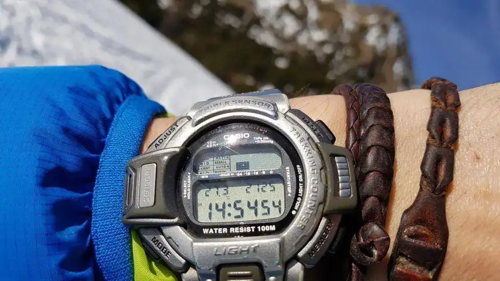

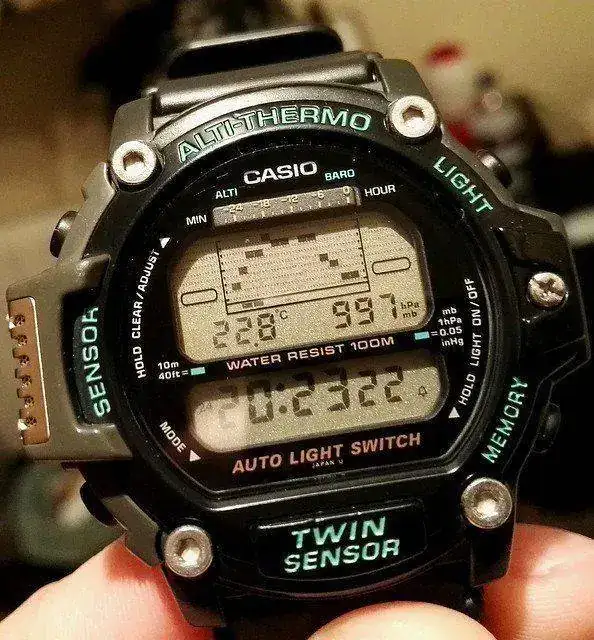

El "nuevo" es ni más ni menos que este:
Es un "twin sensor" (alti-baro y termo) al que se unen las prestaciones habituales de alarma y crono más un "extra" de alarma de altitud, panel EL y auto-light; básicamente esas son sus prestaciones a las que se unen registros de altura y presión.
Hoy en día son prestaciones nada novedosas para un Pro Trek que va por la tercera generación de sus sensores pero en su momento era todo un "adelanto". Pero no es esto lo que más me ha sorprendido del reloj, sino lo increíblemente bien que están diseñados y lo bien que funcionan.
Analizo punto por punto el reloj:
PANTALLA
Dividida en dos, muestra en su parte superior la fecha completa o información del barómetro y temperatura con su registro de tendencia según la visualización elegida. Esta parte es generosa en tamaño si la comparamos con la parte "horaria" que resulta "pequeña" y sería el único punto en contra del reloj.
La iluminación del panel en verde, es EXCELENTE y cuenta además con la función de "auto-encendido" lo que resulta muy cómodo. Y no solo tiene esta función sino que además es extremadamente "eficaz" ya que se enciende normalmente muy rápido a la respuesta de la muñeca con todo lo bueno que tiene (no suele fallar) y lo malo que puede resultar (para la pila), aunque es una función que hay que se desactiva cada dos-tres horas más o menos.

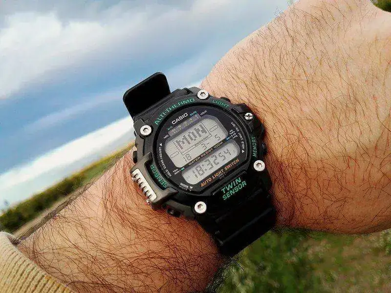

ALTÍMETRO:

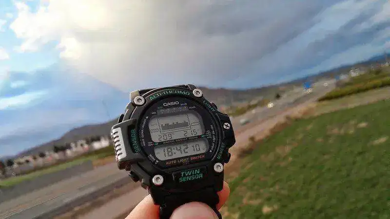

Aquí si que he tenido mi "pelea" personal con el reloj, ya que me daba unas lecturas de unos 200 metros cuando en realidad estaba a unos 20/25 según datos geográficos. Así que hoy me he acercado a la playa para regularlo a nivel de mar y marcarlo como "0" ya que se puede ajustar la altura de referencia. El tiempo está muy loco estos días (se nubla, soleado, cambios bruscos de temperatura, etc. ) y no sé si es debido a esto, cuando se calme veremos que pasa. De momento, con su puesta a cero, las mediciones son acertadas.
Se pueden programar alarmas de ascenso/descenso (es la misma) que indicaría que se ha alcanzado la cota elegida. La medición es hasta 6.000 metros ( me sobran varios miles, claro).
En esta foto se aprecia el error de medición, indicando 215 metros (con el ajuste, entre 0-10 metros lo que es correcto).

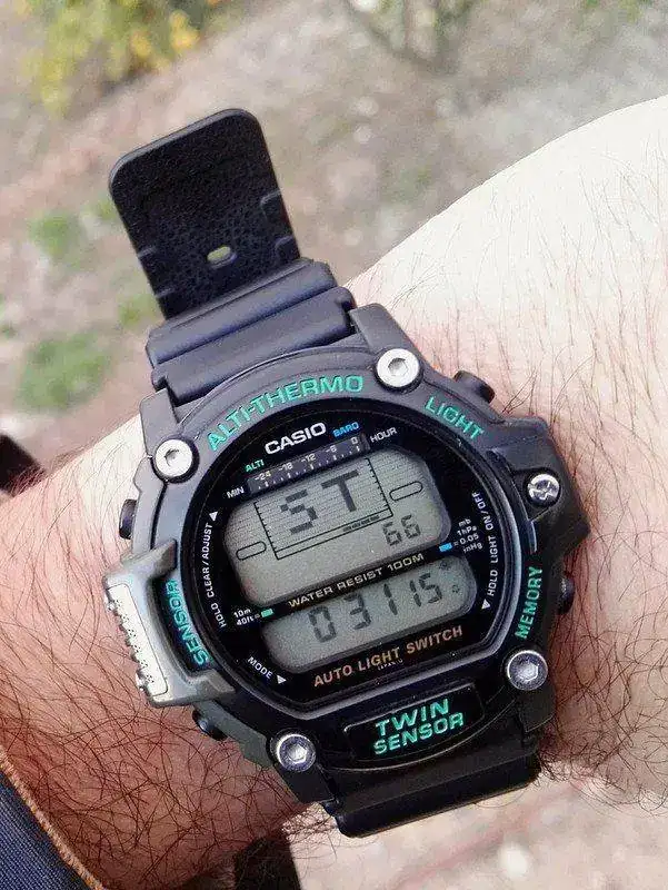

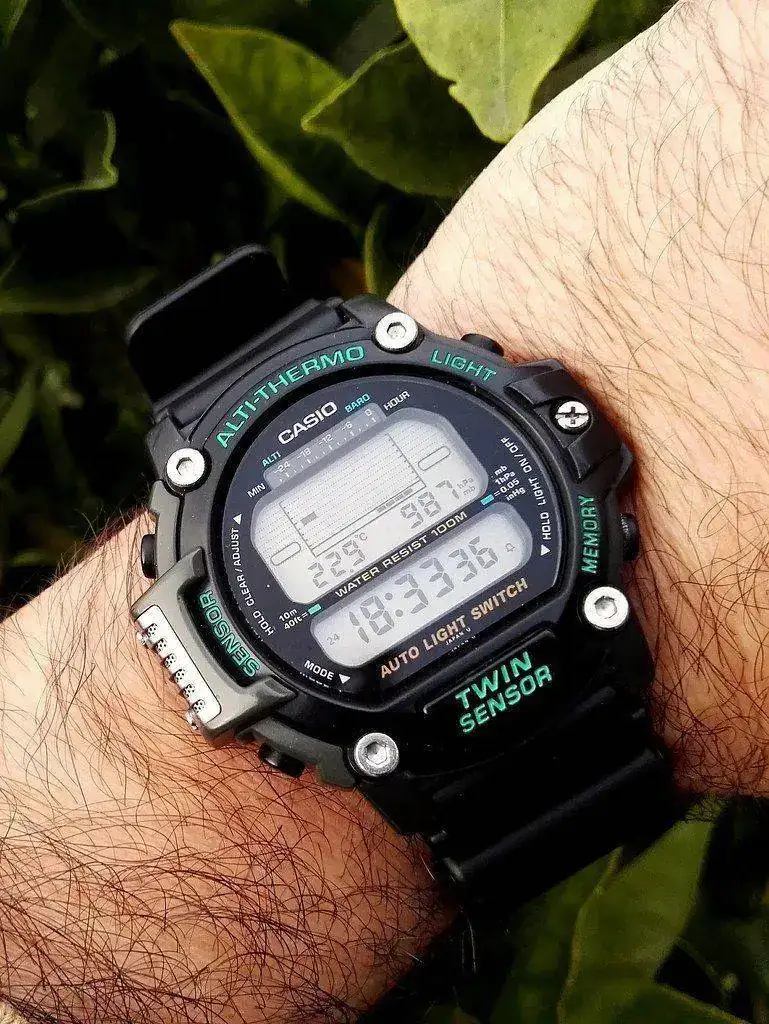

En la siguiente foto, pantalla de del barómetro/termómetro:

Actualizo para decir que el cahcarrete "clava" los cambios de tiempo y la lluvia siempre:

Tengo este mismo reloj (todavía lo uso cuando toca) y te puedo decir que es normal tu pelea con el altímetro.
El altímetro funciona por presión, así que aunque lo ajustes en la playa y te vayas para tu casa, como cambie el tiempo, frio, calor, un poco más de frío o calor... se desajustará de nuevo.
Sí sirve para el "momento" (o para todo el día si las condiciones meteorológicas no cambian, lo cual es imposible porque por la noche al no haber sol la temperatura siempre baja un poco afectando a la presión atmosférica en mayor o menor medida), que lo ajustes en tu casa (sabiendo a que altura exacta está) y te vayas al campo o a donde sea y lo mires allí (o a la vuelta, porque creo recordar que tiene un historial que va rodando según pase el tiempo.
Al principio me rallaba un poco, era el primero con altímetro que tenía, y pese a que ya indican su "margen", al final aceptas esas medidas extrañas y como dices bien para el calculo de diferencias puntuales.

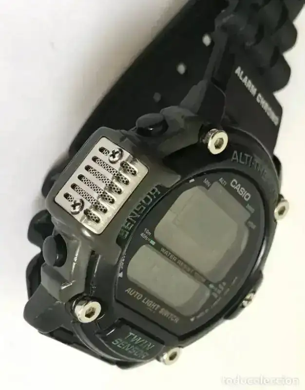

Aquí la rejilla, parece de pluviales...
Ver el archivos adjunto 686176
Me atrevo con pocas respuestas, concretamente a la de sumergirlo y la humedad: a la primera yo no lo sumergiría alegremente, pensando no solo en la goma de la tapa trasera sino en las juntas de los botones y no sé si algún acceso del sensor a la placa...
En su día estuvo pensado para sumergirse por lo tanto el hueco del sensor no es problema -o no lo era-. Respecto a la humedad, no mide nada en referencia a ella pero obviamente la temperatura bajará en relación al agua, o subirá si es caliente, claro.
